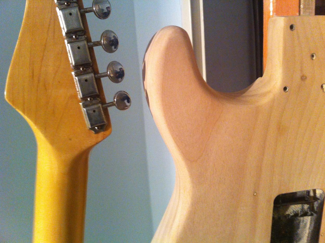

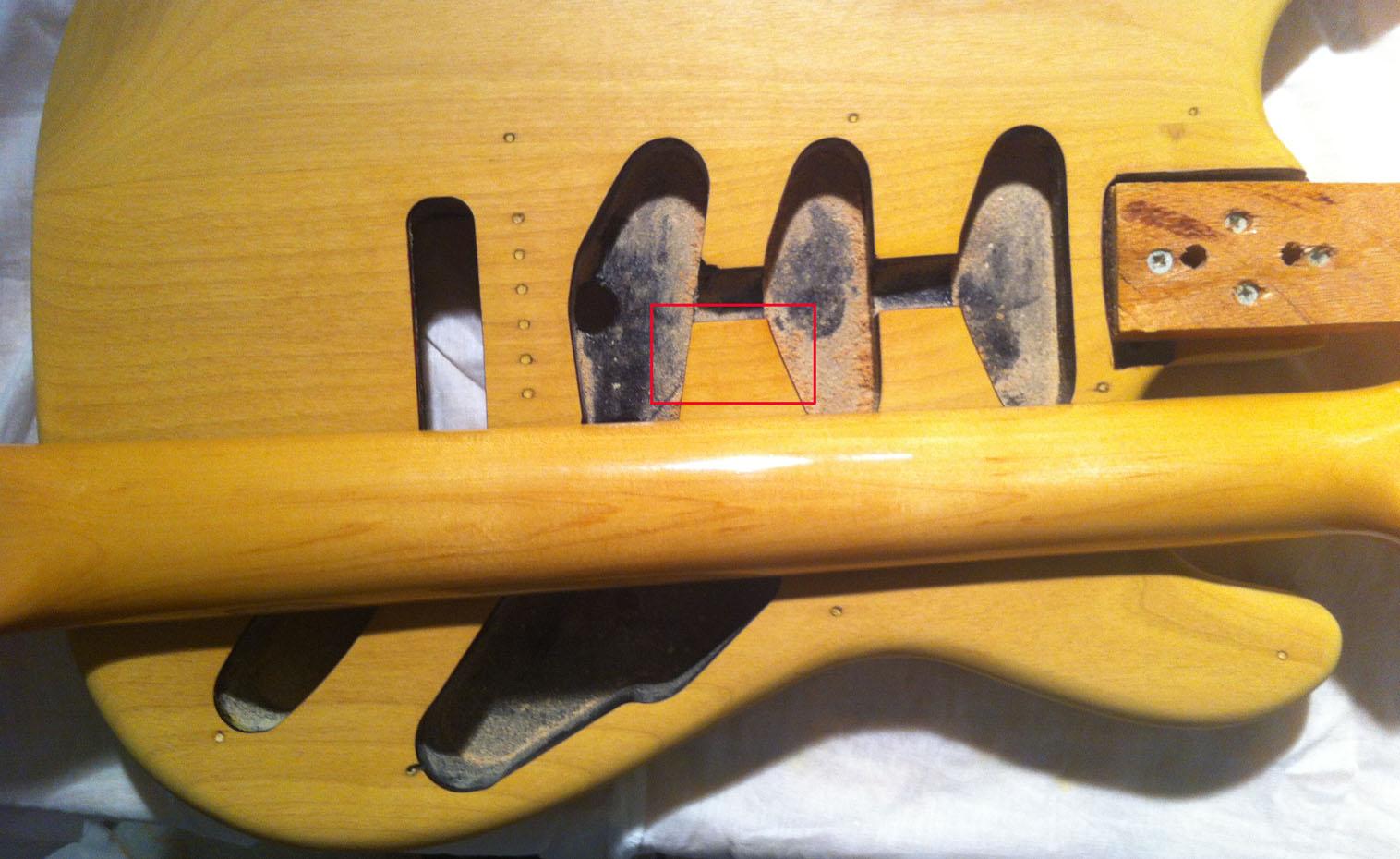

Καλησπέρα σε όλους!
Θέλω να βάψω μια ηλεκτρική κιθάρα η οποία έχει ξυθεί και έμεινε σκέτο ξύλο. Στόχος να πετύχω το χρώμα του μπράτσου. Δοκίμασα 2 φορές έως τώρα με νερόχρωμα την πρώτη ( βγήκε πολύ κίτρινο) έξυσα πάλι και δοκίμασα κατευθείαν βερνίκι πεύκου ( βγήκε πολύ καφέ ). Εδώ είμαστε για την 3η απόπειρα. Στο ενδιάμεσο χάθηκα στην περιήγηση ανάμεσα σε videos και forums, σχετικά με υλικά, τεχνοτροπίες κ.λ.π.. Παραθέτω φωτογραφία του καθαρού σώματος της κιθάρας και του μπράτσου αυτής, χρώμα το οποίο και θέλω να πετύχω. Υποψιάζομαι ότι πρέπει να χρησιμοποιήσω κάποια χρωστική, ανιλίνης ή νερού... δεν ξέρω... έτσι ώστε να πετύχω το χρώμα του μπράτσου που κιτρινίζει πολύ ελαφρώς, για να περάσω έπειτα στα επόμενα στάδια και στην διαδικασία του γυαλίσματος.   :-\
Ευχαριστώ εκ των προτέρων.
Υ.Γ. Πολύ καλή προσπάθεια γίνεται εδώ μπράβο !
I'm not an expert. I'm just try to get better. You ?

« Απάντηση #1 στις: Νοεμβρίου 20, 2013, 08:02:49 μμ »
Η ΓΝΩΜΗ ΜΟΥ ΣΑΝ ΑΝΘΡΩΠΟΣ ΠΟΥ ΓΕΝΝΗΘΗΚΕ ΠΑΝΩ ΣΤΑ ΜΑΔΕΡΙΑ ΕΙΝΑΙ ΟΤΙ ΤΖΑΜΠΑ ΠΑΙΔΕΥΕΣΑΙ.
ΚΙ ΑΥΤΟ ΓΙΑΤΙ ΤΟ ΜΟΝΟ ΠΟΥ ΧΡΕΙΑΖΕΤΑΙ ΝΑ ΕΧΕΙΣ ΙΔΙΟ ΧΡΩΜΑ ΕΙΝΑΙ ΥΠΟΜΟΝΗ.

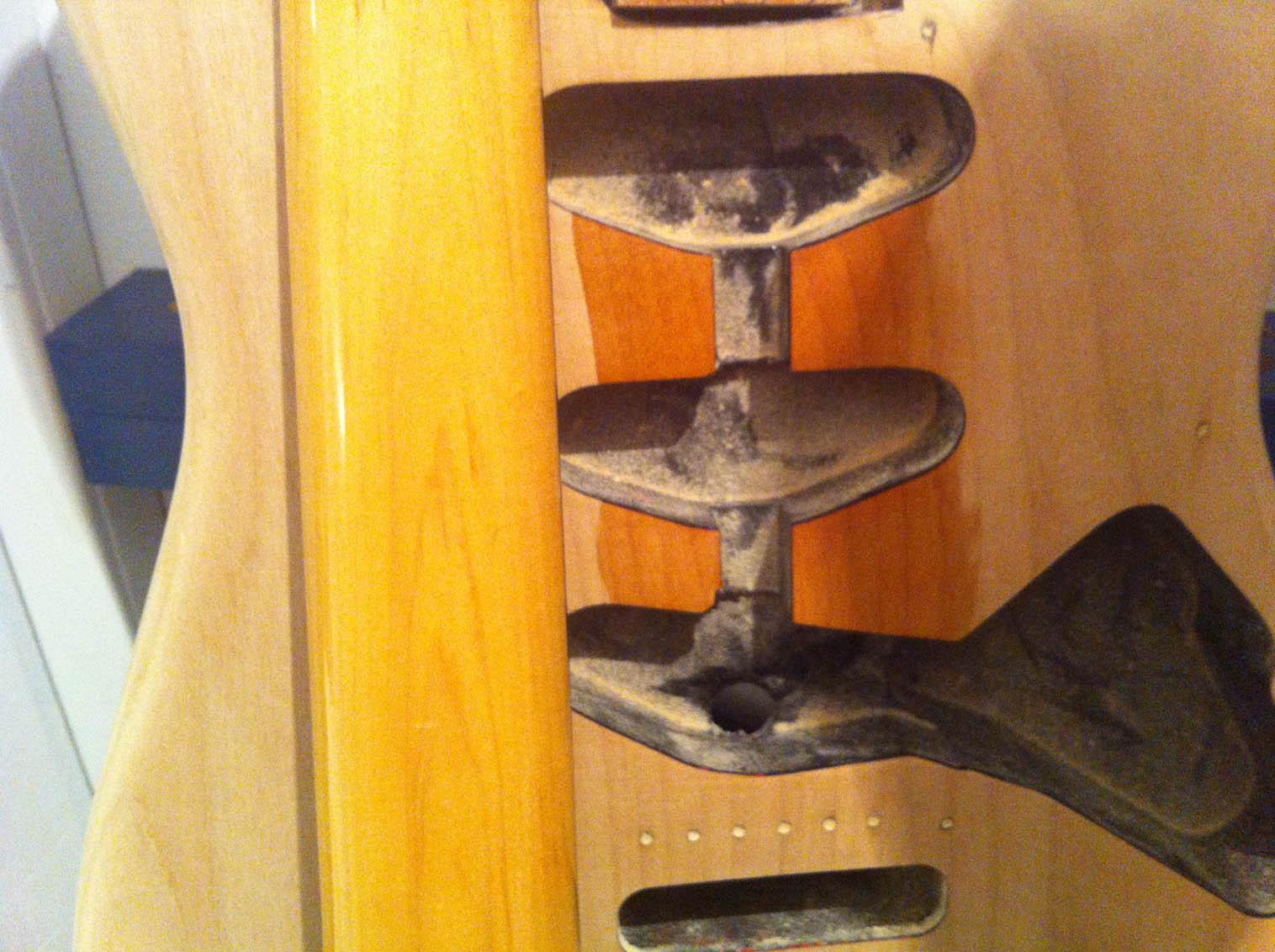

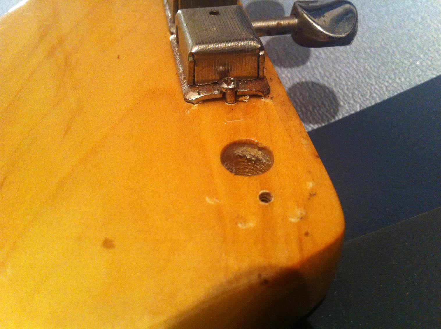

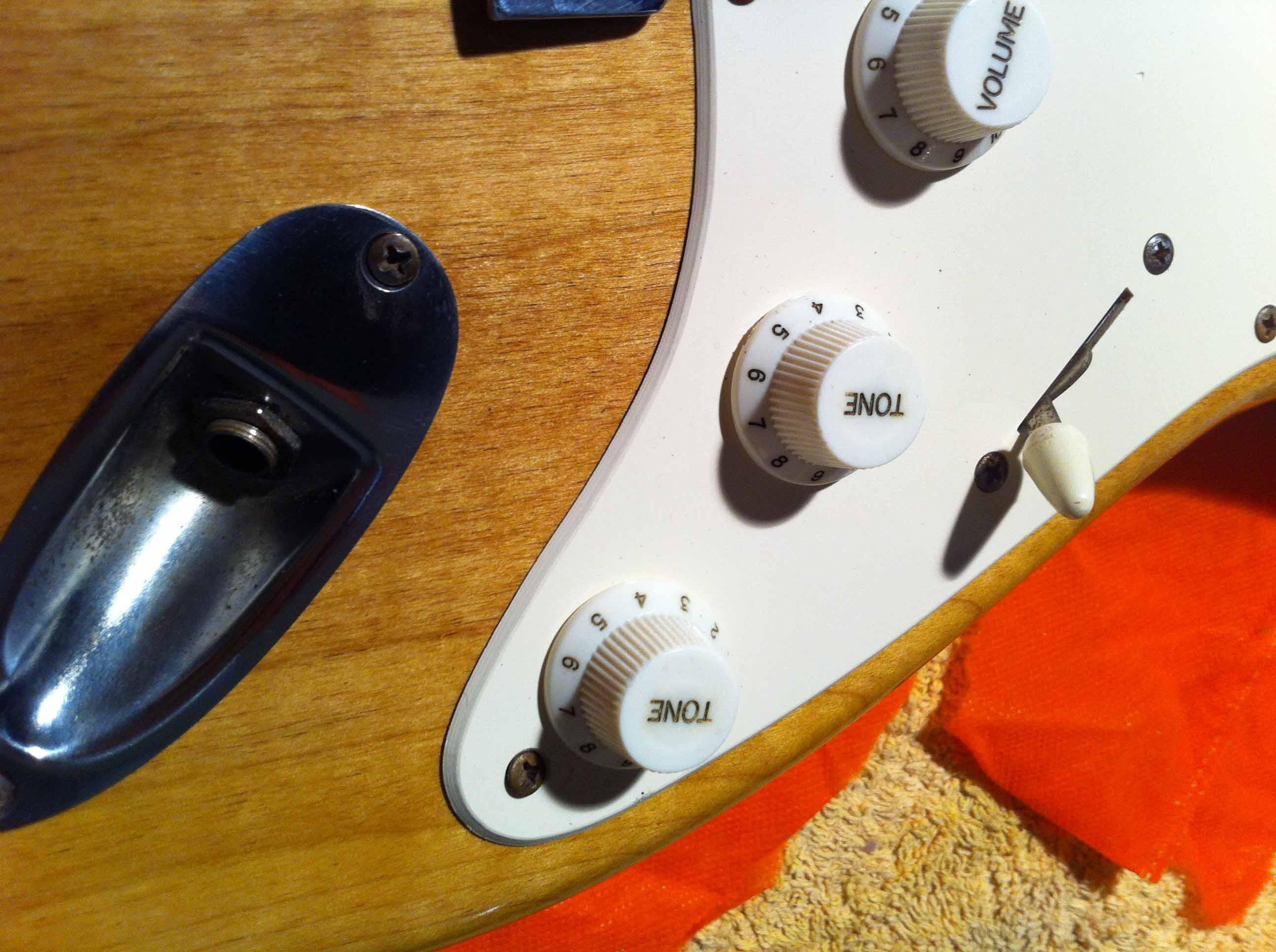

Αφαίρεσα το κλειδί όπως είπατε αλλά μάλλον δεν είναι θέμα χρόνου... φαίνεται καθαρά στην φώτο...
Άλλη μία φώτο μαζί .
Μήπως παίζει ρόλο το ξύλο του σώματος.
Η ανιλίνη θα βοηθήσει να πλησιάσω την απόχρωση ? είναι είναι προτιμότερο το νερόχρωμα ? Το τελευταίο ερώτημα αφορά και την μετέπειτα επεξεργασία του γυαλίσματος.
Τέλος πάντων... δεν με βλέπω πάντως για crimson red στο τέλος :)
Ευχαριστώ για τον χρόνο σας.

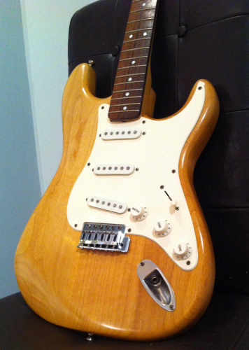

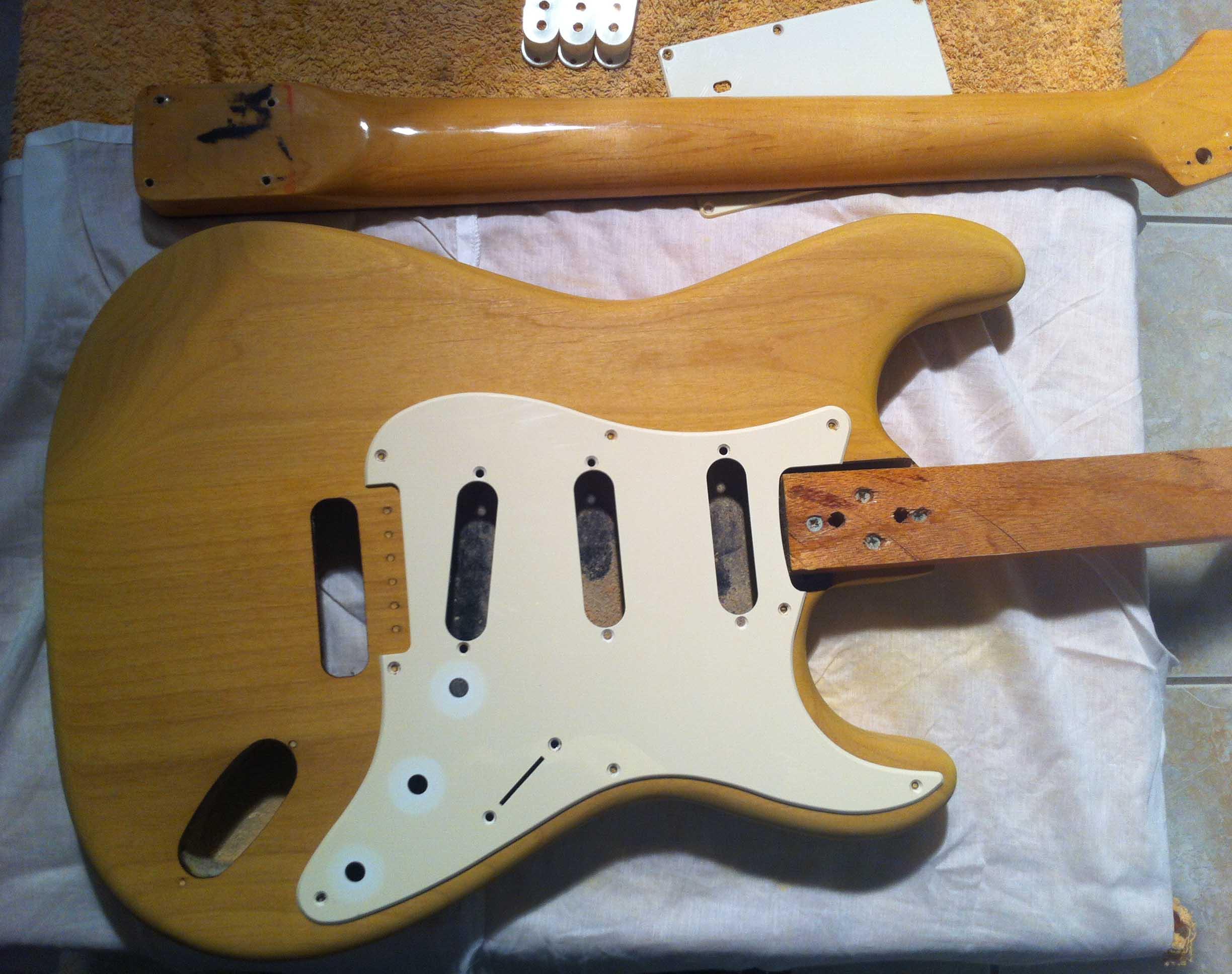

Πέντε στρώσεις Verni Lac No 311 Κίτρινο νερόχρωμα αραίωση 50 - 50 και νομίζω είναι οκ
Στο κόκκινο περίγραμμα έδωσα 1 τόνο παραπάνω (6η στρώση) αλλά δεν νομίζω ότι χρειάζεται εάν πάω σε διάφανο λούστρο νομίζω ότι θα πάρει ένα τόνο ακόμη λόγω βάθους.
Seller τρίψιμο και πιστόλι στην συνέχεια ? ή είναι καλύτερα να την γυαλίσω με γυαλόχαρτα και αλειφές ?
Χαχά  :o  καλό !!!

Για τέτοιο ομοιόμορφο vintage look το χρώμα μπαίνει στο βερνίκι
Επειδή ειναι διαφορετικά ξύλα δεν γινεται ποτέ ίδιος τόνος
Στη δική σου περίπτωση τα κατάφερες μια χαρά απλά χρειάζεται ενα τόνο λιγότερο γιατί το βερνίκι θα σκουρήνει ελάχιστα παραπάνω.

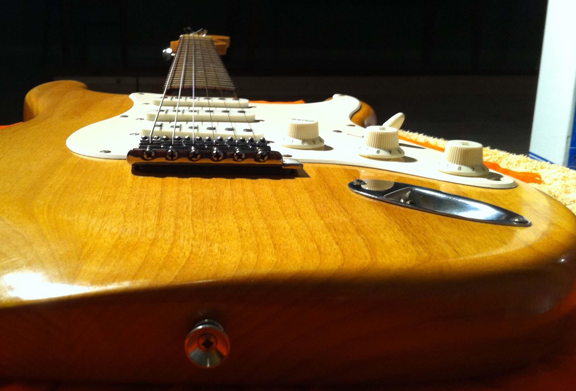

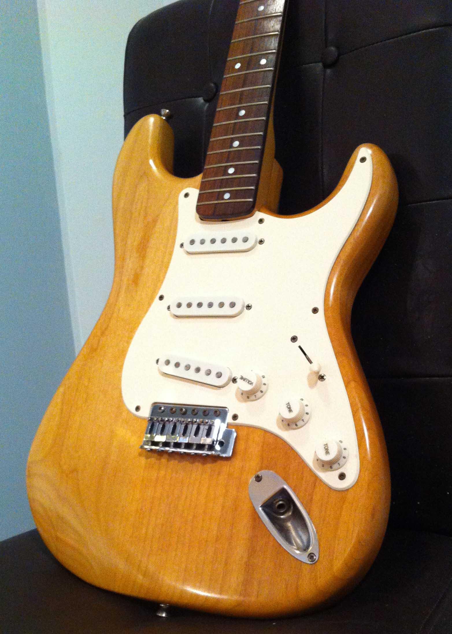

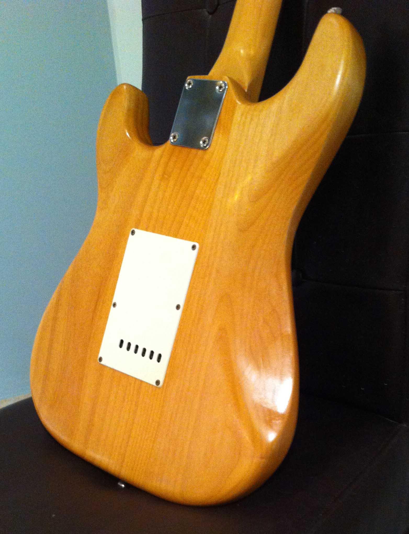

MPRABO Κωστη! καταφερες και το φερες στα ισια του. δεν ξεχωριζει μανικι με σωμα.
Απ: Χρώμα
« Απάντηση #12 στις: Νοεμβρίου 30, 2013, 09:21:02 πμ »
Τελειο! ειδες που ανυσηχουσες για το χρωμα; δεν φαινεται καν!
τι την περασες τελικα; πολυουρεθανη ή νιτρου (αν θες πες και μαρκα, ποσα χερια κλπ...γενικως την διαδικασια!)
kostaG
  • Μηνύματα: 11
Απ: Χρώμα
« Απάντηση #13 στις: Νοεμβρίου 30, 2013, 11:09:59 πμ »
Καλημέρα σε όλους .

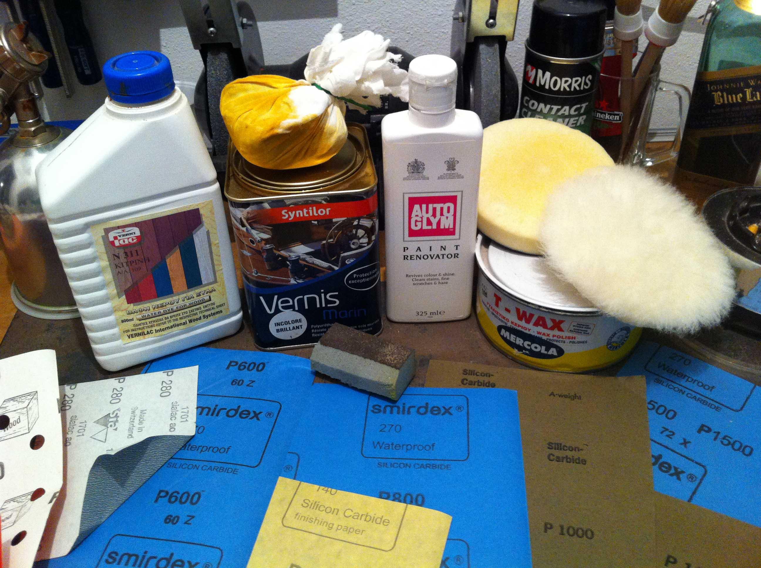

Λοιπόν... η διαδικασία ήταν διάρκειας περίπου 10 ημερών και μπορώ να πω ότι το αποτέλεσμα είναι αρκετά ικανοποιητικό. Τώρα αναφορικά με τα στάδια ....
1. Πέντε χέρια ( χρόνος στεγνώματο περί τα 45 λεπτά το κάθε πέρασμα ) αραιωμένο (50 - 50) νερόχρωμα (ανιλίνη ? ζήτησα δεν ξέρω αν αυτό είναι ανιλίνη) Verni Lac No 311 περασμένο με αυτοσχέδια μπάλα.
2. Αφότου τελειώσει το αυτό στάδιο του εμποτισμού, πέρασα το σώμα μία με νερό ελαφρώς και αφού στέγνωσε άρχισα το τρίψιμο διαδοχικά με 240, 280, 400, 600 και 800. Στην συνέχεια
3. Λούστρο πολυουρεθάνης  Syntilor Vernis διάφανο πέντε χέρια ( ένα την μέρα με πιστόλι αέρος -0,9- ). Στέγνωμα το τελευταίο 3 ημέρες (λάθος τελικά αυτό θέλει τουλάχιστον μια βδομάδα και λόγω υγρασίας γιατί στο sanding "στομώνει")...τέλος πάντων....και μετά η επίπονη διαδικασία του sanding :P
4. Στεγνό Sanding διαδοχικά με 600, 800, 1000, 1200 και 1500 και έπειτα wet sanding ( νερό 20% Ava πιάτων 80% ) με 800, 1000, 1200, 1500 και 2000 ( σκούπισμα στέγνωμα 30 λεπτά περίπου το κάθε πέρασμα )... τέλος για το γυάλισμα
5. Χρησιμοποίησα γυαλιστικό αυτοκινήτου Auto Glym το πέρασα με αλειφαδόρο ( μπρος πίσω μόνο, όχι τα πλαινά που τα πέρασα με το χέρι.... μπορώ να πω ότι ήταν το πιο δύσκολη διαδικασία ), 2 χέρια πρώτα με το ειδικό σφουγγάρι και μετά με το ειδικό μάλλινο σφουγγάρι. Τέλος
6. Πέρασα με ένα πανί κερί T - WAX  MERCOLA.
7. Ουφφφ !!! τέλος
