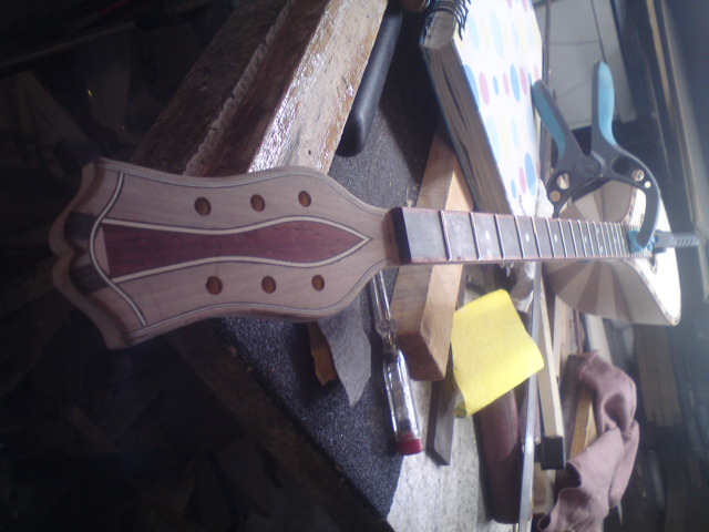

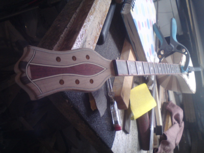

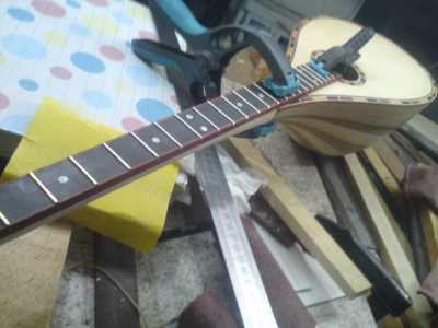

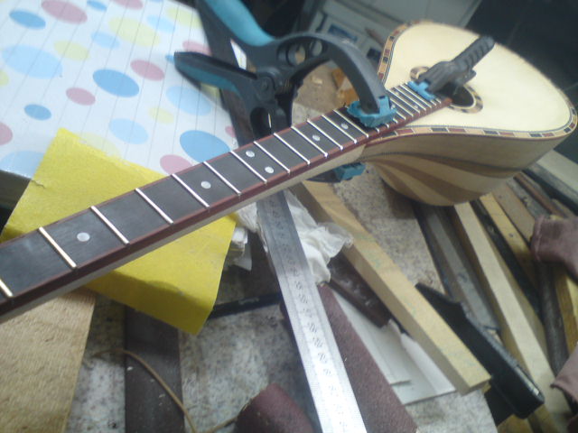

Σήμερα κόλλησα το μάνικο - επιτυχώς-
Το φιλετάκι δεξιά- αριστερά στο μάνικο είναι  μπαντούκ για να ταιριάζει με το περιφερειακό φιλέτο που έβαλα στο σκαφάκι.

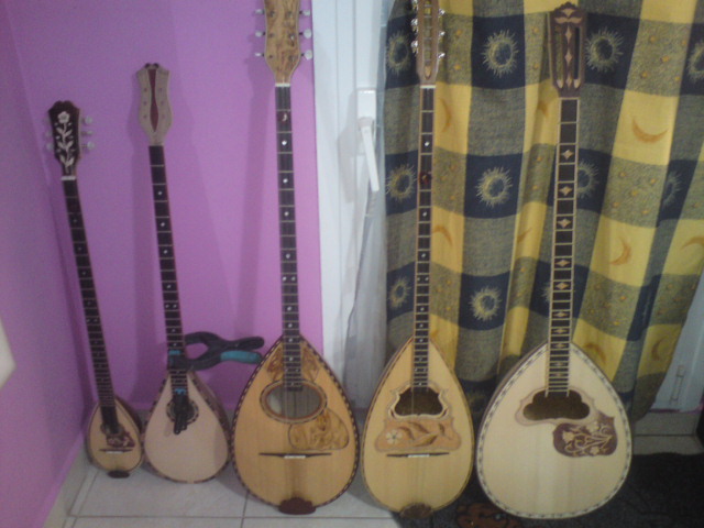

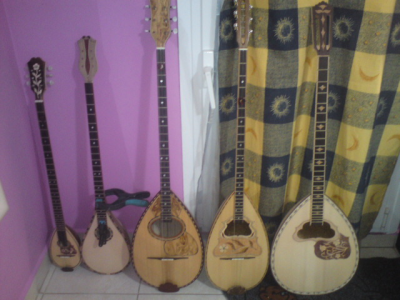

η τελευταία φωτογραφία έναι όλα τα μπουζουκοειδή που έκανα το 2ο εξάμηνο του 2013 (λείπει η ηλεκτροκλασική που παρουσίασα πρόσφατα)
Με τη σειρά που φαίνονται  απο αριστερά προς τα δεξιά είναι:
1 ο τζουρομπαγλαμάς  (58άρης)
2 ο τζουράς σταγόνα που δεν τελείωσα ακόμα
3 το 70άρι τρίχορδο
4 το '' αρχοντικό'' τριχορδάκι
5 το τελευταίο ειναι ενα τετράχορδο που κοντεύω να τελειώσω και έφτιαχνα παράλληλα με τα δυο τελευταία όργανα (είναι για έναν φίλο)σε άλλη περίπτωση δεν θα είχα καταπιαστεί γιατι δεν τα πολυσυμπαθω τα τετράχορδα ούτε σαν όργανα ούτε σαν κατασκευές ....

Απαράμιλλη ομορφιά :-*
Το καράολο είναι απίστευτο...
Απ: Tζουράς σταγόνα
« Απάντηση #58 στις: Νοεμβρίου 29, 2013, 10:32:13 μμ »
καταρχήν τα όργανα είναι απίστευτα, αυτό που μ αρέσει περισσότερο είναι το μπουζουκάκι με το στενό σκάφος, αν θυμάμαι καλά μέγιστο πλάτος σκάφους 24;
