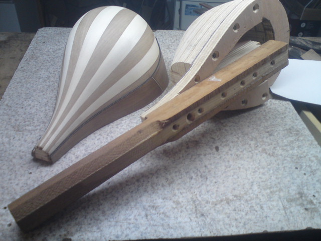

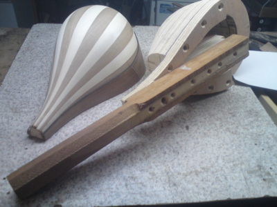

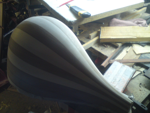

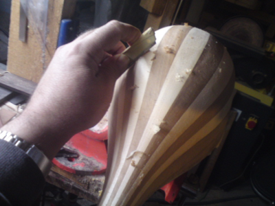

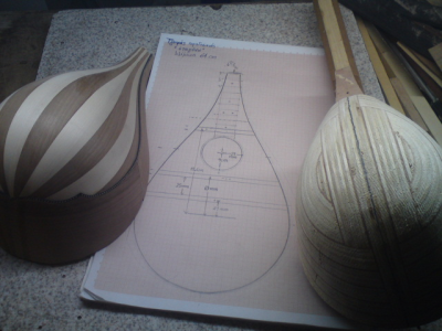

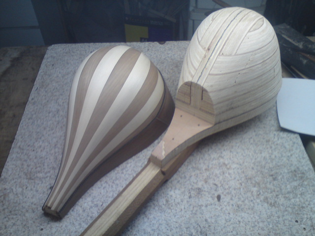

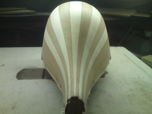

Επειδή δεν μπορώ να κάθομαι, έβαλα μπροστά ενα οργανάκι που είχα αρκετό καιρό στο μυαλό. Τζουρας σε σχήμα σταγόνας αλλα παλαιού τύπου με ανάποδες κλίσεις.Το καλούπι ειναι νέο ,προσπάθησα να αντιγράψω με το μάτι ένα οργανο που είδα στο ιντερνετ.
 Το πρώτο σκαφάκι λοιπον είναι σχεδον έτοιμο αύριο βαζω την κολάντζα .Με παίδεψε λιγάκι αυτή η ανάποδη κλίση στις ντούγιες, αλλα το αποτέλεσμα είναι όνειρο.
 Μεγάλο σχολείο αυτή η κατασκευή ,έτσι νομίζω, δεν ξέρω τι ειδους ήχο θα βγάλει ενα τέτοιο σκάφάκι, ελπίζω να ειναι καλός.

Υπαρχουν οι νομεις του καλουπιου σε χαρτι;;;

Τι είναι αυτά που φτιάχνετε ρε μαστόρια; Έχω πάθει την πλάκα μου... Πανέμορφο το σκάφος! Όταν εννοείς πως έχει ανάποδες κλίσεις τι εννοείς, μπορείς να το εξηγήσεις;

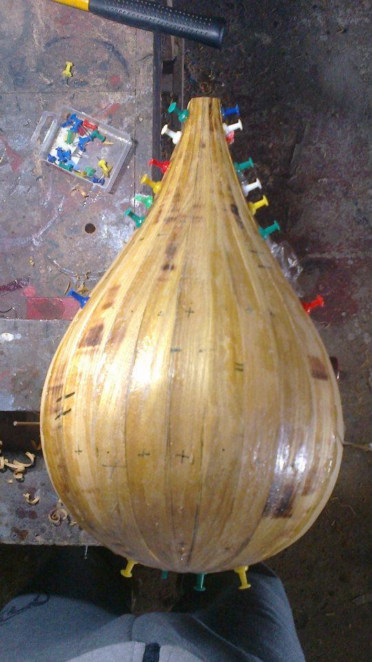

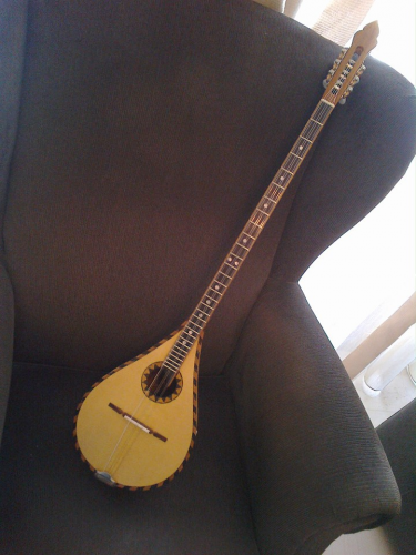

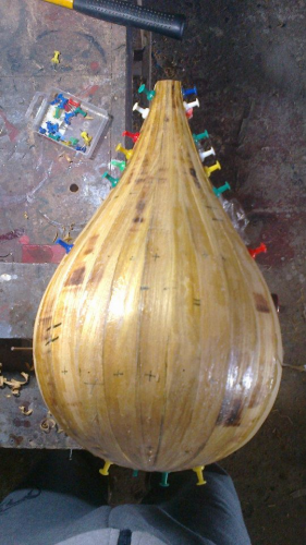

ΝΙΚΟΛΑ ΕΧΩ ΦΤΙΑΞΕΙ ΚΙ ΕΓΩ ΣΤΟ ΠΑΡΕΛΘΟΝ ΔΥΟ ΤΕΤΟΙΑ, ΚΑΙ ΑΥΤΗ ΤΗΝ ΕΒΔΟΜΑΔΑ ΞΕΚΙΝΗΣΑ ΤΟ ΤΡΙΤΟ. ΤΟ ΔΙΚΟ ΜΟΥ ΚΑΛΟΥΠΙ ΕΙΝΑΙ ΠΟΛΥ ΑΠΟΤΟΜΟ ΓΙΑ ΝΑ ΕΧΕΙ ΒΑΘΟΣ, ΚΑΙ ΕΙΝΑΙ ΓΙΑ ΓΕΡΑ ΝΕΥΡΑ. ΑΠΛΑ ΑΡΓΕΙ ΝΑ ΤΕΛΕΙΩΣΕΙ.
ΑΥΤΟ ΟΜΩΣ ΠΟΥ ΒΛΕΠΩ ΕΔΩ ΕΙΝΑΙ ΤΕΛΕΙΟ ΑΠΟ ΟΛΕΣ ΤΙΣ ΠΛΕΥΡΕΣ.    ΘΑ ΗΤΑΝ ΕΥΚΟΛΟ ΝΑ ΜΑΣ ΔΕΙΞΕΙΣ ΤΑ ΣΧΕΔΙΑ ΤΟΥ ΚΑΛΟΥΠΙΟΥ? ΚΑΙ ΜΙΑ ΦΩΤΟ ΑΠ ΤΟ ΚΑΛΟΥΠΙ?
ΠΑΡΑΘΕΤΩ ΦΩΤΟ ΑΠΟ ΤΟ ΔΙΚΟ ΜΟΥ ΤΟ ΤΕΛΕΥΤΑΙΟ ΠΟΥ ΕΦΤΙΑΞΑ

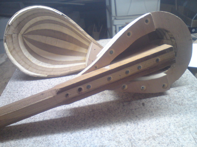

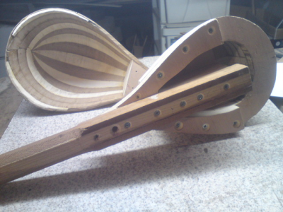

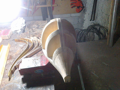

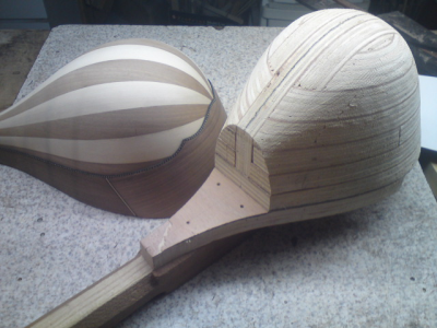

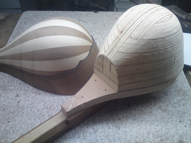

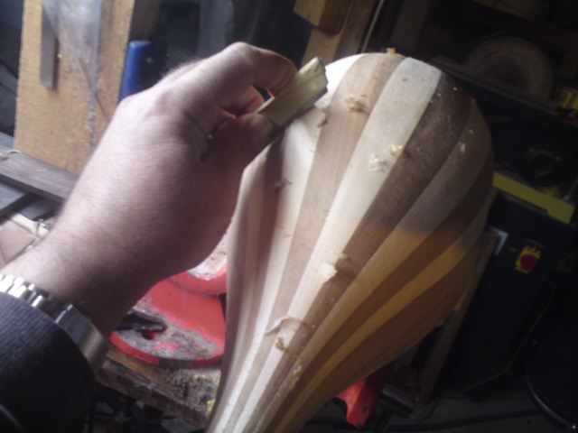

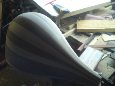

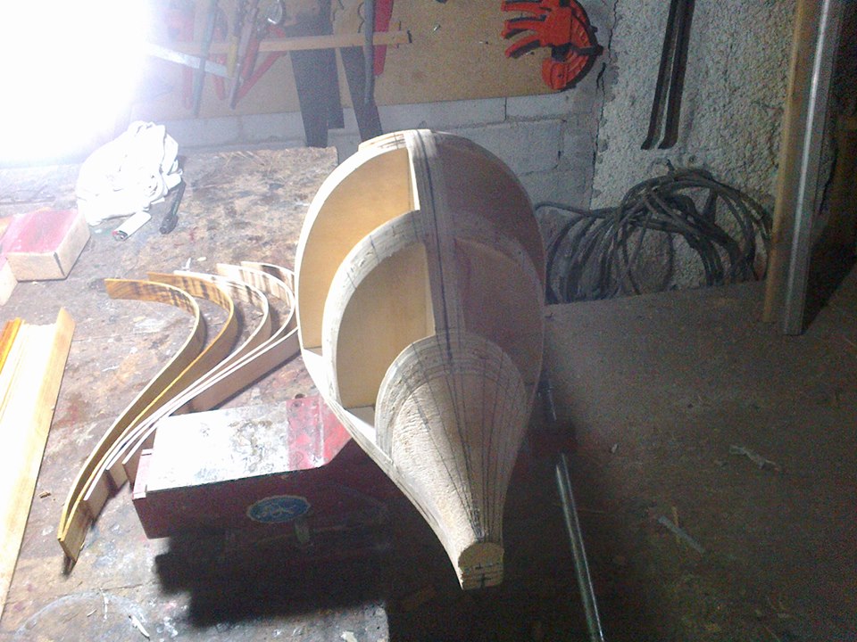

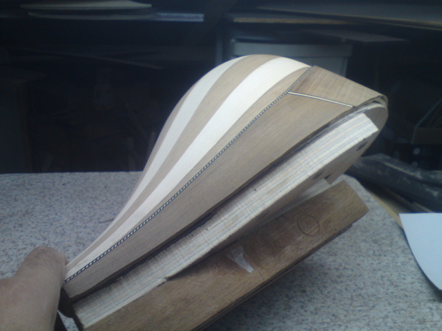

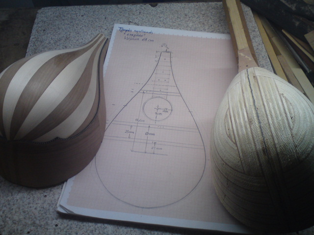

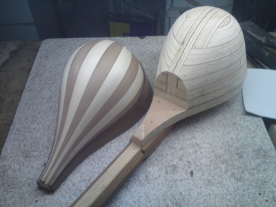

Εβγαλα μερικές φωτογραφίες απο  το σκάφος και το καλούπι.Τελείωσα το σκαφακι,πέρασα την κολάντζα και τα πλαινά παραπέτια.
''Ανάποδη κλίση'' εννοώ την κλίση που παίρνει η ντούγια και προς τα έξω οταν πλησιαζει στο ''λαιμό '' του σκάφους (δεν μοιάζει πχ σαν μια λεπτή πεπονόφλουδα αλλα γυρίζει και προς τα έξω) Ο ΖΑΡΚ έχει βαλει κατι φωτο απο τον δικο του τζουρά , στην πρώτη απο αυτές φαίνονται αριστερά απο το σκάφος 5-6 ντούγιες γυρισμένες μ αυτον τον τρόπο μοιαζουν με το εγγλέζικο ερωτηματικό(  ?  )

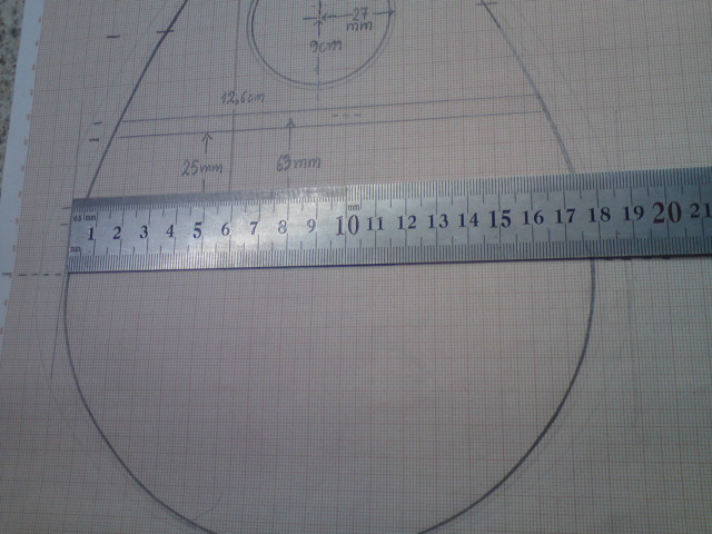

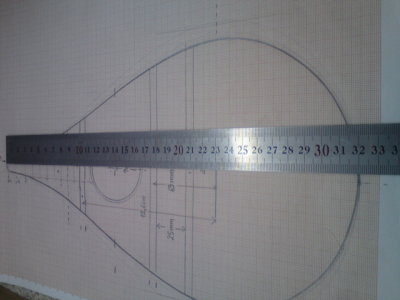

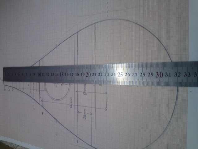

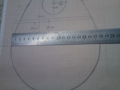

Οπως ειπα στην πρωτη αναφορά, το σχέδιο το έκανα με το μάτι αλλα σε milimetre χαρτι για να ελέγχω τη σωστή συμμετρία.Το καλούπι πάντα το κάνω συμπαγές
οι διαστασεις του σκάφους ειναι μηκος 32 cm πλάτος 18,5 cm μέγιστο βάθος 13 cm .
Σκέφτομαι να κάνω ενα πατρον με την αποσταση της εξωτερικής καμπύλης απο την κεντρική γραμμή (τον άξονα συμμετρίας)του καλουπιού για οποιον το βρίσκει ενδιαφέρον.
