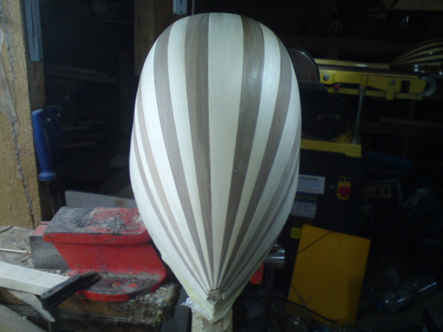

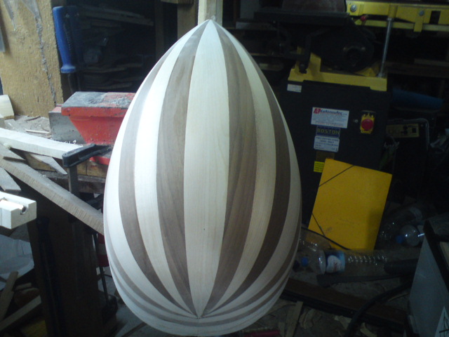

έψαξα και το βρήκα μετά γιατί μ έτρωγε να δω πόσο ηταν το πλάτος, σκέφτομαι να κάνω ένα καλούπι μπουζουκιού να βγάζει μέγιστο πλάτος 24εκ και θελω να σε ρωτήσω αν θυμάσαι, το δικόσου το καλούπι ηταν εύκολο στο στρώσιμο ή σε παίδεψε; βασικά θελω να κρατήσω ιδιες διαστάσεις εκτός του πλάτους να το κάνω 2 εκ πιο πλατί, απλά δεν ξέρω το βαθμό δυσκολίας που έχει στο στρώσιμο.
ανυπομονώ να δω τελιωμένη τη σταγόνα.
Απ: Tζουράς σταγόνα
« Απάντηση #62 στις: Νοεμβρίου 30, 2013, 10:47:40 μμ »

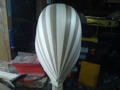

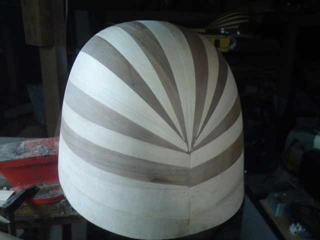

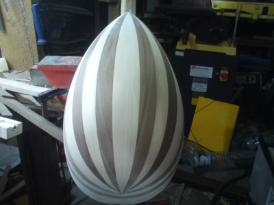

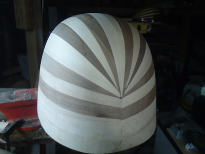

Οχι δεν ήταν ιδιαίτερα δυσκολο το στρώσιμο που λες .Η μόνη δυσκολία έχει να κάνει με το δυσανάλογο βάθος και το σημείο που θέλει προσοχή ειναι οταν οι ντούγιες φτάσουν στο σημείο που το καλούπι γίνεται σχεδόν επιπεδο.Εκει πρέπει να μετατοπίζεις το σημείο σύγκλισης των  ντουγων συνεχώς προς τα κάτω και εννοείται οτι εκει στο πίσω μέρος δεν φτιάχνεις μύτες στις ντούγιες (θα ψάξω να βρω τις κατάλληλες φωτο και θα στις στείλω ,νομίζω το έχω κρατήσει αυτο το αρχείο)
Απ: Tζουράς σταγόνα
« Απάντηση #63 στις: Νοεμβρίου 30, 2013, 11:13:52 μμ »

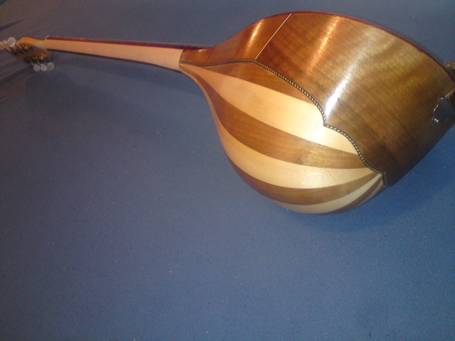

Tις βρήκα τις φωτογραφίες Χρήστο, στην πρωτη φαίνεται καθαρά αυτο που σου περιγράφω πριν.
Η ιδιαιτερότητα της κατασκευής αυτης ειναι οτι η ντουγομάνα και η τρίτη στη σειρά ντούγια απο κάθε πλευρά έχουν το διπλάσιο πλάτος απο τις άλλες, είναι σκοπιμα φτιαγμένο έτσι ,δεν μου ξέφυγε θέλω να πώ.
Οχι οτι παίζει καποιο ρολο αυτο ,απλά έτσι ήθελα να το κάνω και το έκανα.

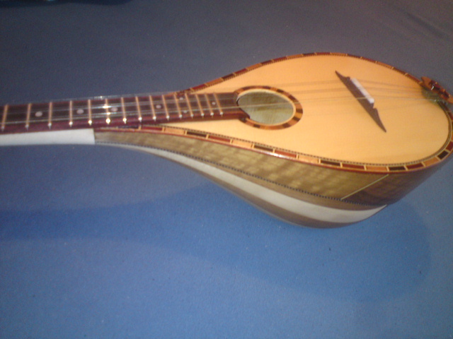

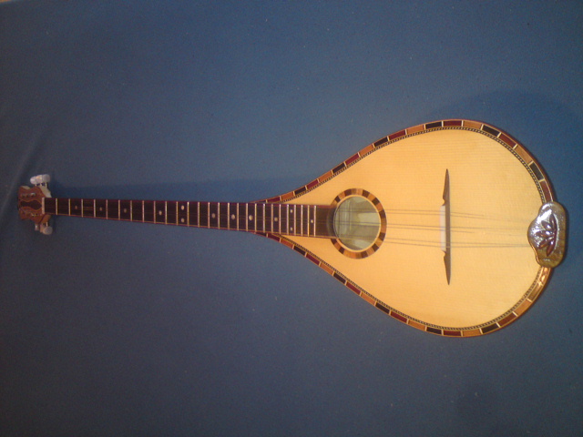

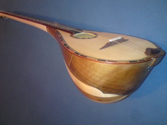

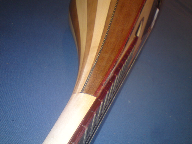

« Απάντηση #64 στις: Δεκεμβρίου 01, 2013, 01:41:40 μμ »

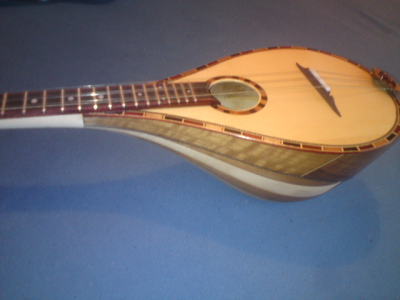

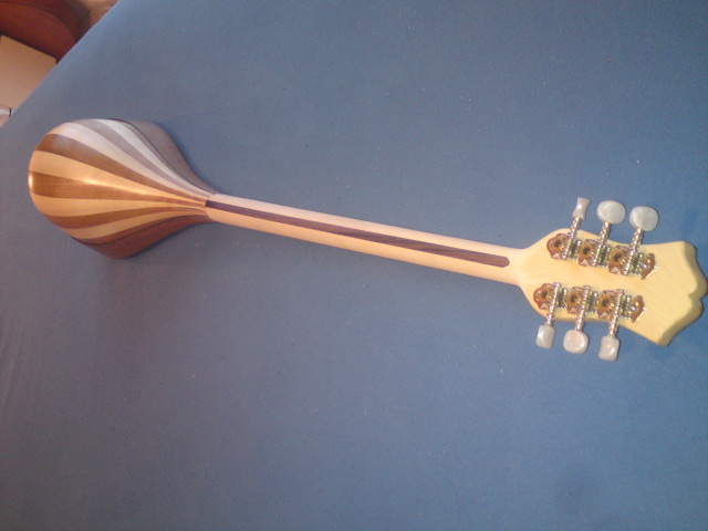

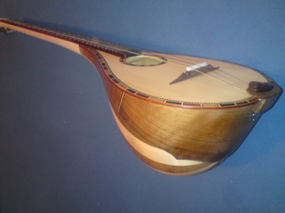

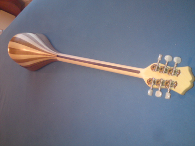

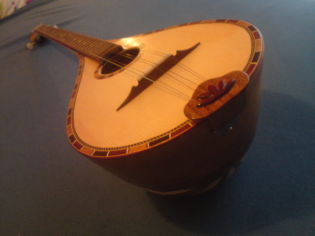

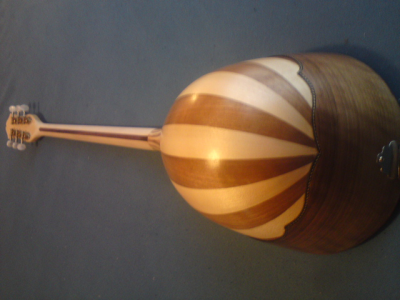

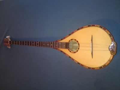

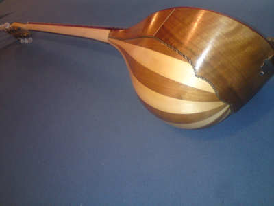

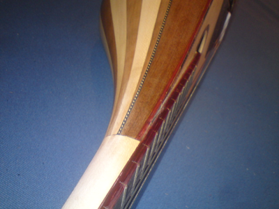

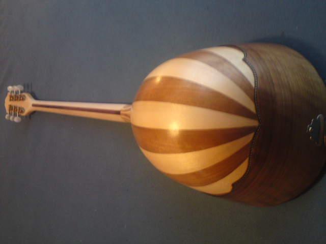

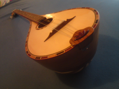

Ο τζουρας έιναι στο τελευταίο σταδιο της κατασκευής. Πέρασα ένα αστάρι- προεργασία για να κλείσουν οι πόροι (αυτο που φαίνεται να γυαλίζει δεν ειναι βερνίκι). Εχει ενα ψιλοθεματάκι γιατι μάλλον μπήκαν πολύ σφιχτά τα τάστα και δεν λέει να έρθει  μπροστά το μανίκι και τασταρει ελαφρα στο 4ο-5ο ταστο αλλα θα διορθωθεί σύντομα. Ο ήχος πολύ καλός για ''φρέσκος''.
Ακρυλικό βερνίκι λέω να ρίξω αυτή τη φορά αλλα δεν το έχω αποφασίσει ακόμα, ίσως να βαλω το γνωστό βερνίκι μπαλας το 500άρι που χρησιμοποιώ συνήθως ,θα δούμε.....
Εχω λεπτύνει πολύ το μανίκι, στο πρώτο ταστο εχει πάχος μαζί με την ταστιέρα ειναι 19mm. Στο κάτω μέρος αντίθετα ''παρακολουθεί'' τη γραμμή του σκάφους και μετα έρχεται σταδιακά στο κανονικό του πάχος.
Μερικές φωτο παρακάτω

πανέμορφο ...
Απ: Tζουράς σταγόνα
« Απάντηση #66 στις: Δεκεμβρίου 01, 2013, 04:02:30 μμ »
Νικο καταρχήν σ ευχαρηστώ για τις φωτογραφίες πιο πάνω φαίνεται καθαρά αυτό που περιγράφεις να είσαι καλα, οταν φτάσει η ώρα και αρχήσω το καλούπι θα σε ρωτήσω κ άλλες λεπτομέριες, τωρα για το τζουρα τι να πω είναι πανέμορφος,αλήθεια δεν έχω λόγια.

Μπιμπελό.....χάρμα οφθαλμών συνονόματε. Να σου κάνω μια ερώτηση, τι κόλλα χρησιμοποίησες στις ντούγες;

Nικολα το οργανο ειναι πανεμορφο!
Βαλε κατι να το ακουσουμε.

Νικο η κόλλα που έβαλα ειναι titebond
Ηχο θα βάλω παιδιά οταν τελειώσω και τα βερνίκια ,θα αλλάξω και τις χορδές ,αυτές νομίζω φαίνεται οτι έιναι παλιές τις έβαλα για δοκιμή. Αύριο ξεκινάω τα βερνίκια

Κουκλι ειναι... Τη χορδιερα θα την κλεψω καποια στιγμη. Την ιδεα του αναγλυφου εννοω...
