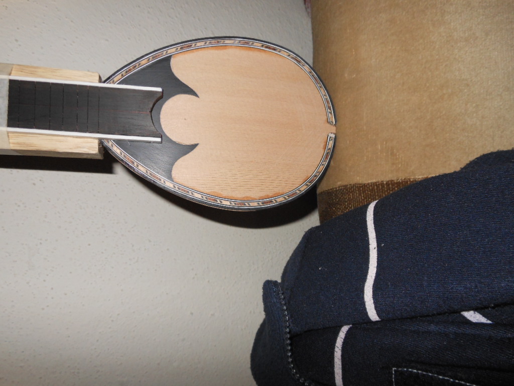

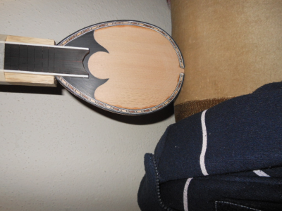

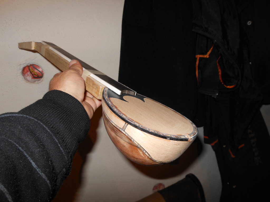

Εργασιων συνεχεια!
κολληθικε στο σκαφος το μανικι!
Και ετοιμαστικε το καπακι,
φιγουρα ριζα ελιας
ροζετα καρυδια, η πρωτη που φτιαχνω ειναι!
καβαλαρης παλισανδρος,
αντε να μπει και το καμαρι να κλεισουμε!
αποστολης τ

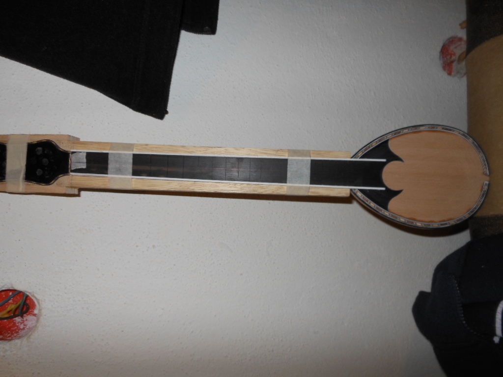

Απ: Φωτογραφίες και Βίντεο από Εργαστήρια: Νοέμβριος 2013
« Απάντηση #35 στις: Νοεμβρίου 08, 2013, 05:20:33 μμ »
ξεκινησα εναν μπαγλαμα με ντουγιες και 40 κλιμακα,θελει δουλεια ακομα..........
« Απάντηση #36 στις: Νοεμβρίου 08, 2013, 06:48:40 μμ »
Θα ήθελα να κάνω μία ερώτηση! Τι φούσκωμα δίνετε περίπου στο καπάκι
Ενός τζούρα? 1,5 mm είναι καλά?
« Απάντηση #38 στις: Νοεμβρίου 08, 2013, 09:08:49 μμ »
Μιχάλη γαμάτο γίνετε, για το καπάκι τώρα δεν ξέρω να σου πω, εγώ το κάνω αυθαίρετα.
Αποστόλη για δώσε μια πρώτη περιγραφή ξύλα κτλπ. ωραία σχέδια του έκανες ρε φίλε.

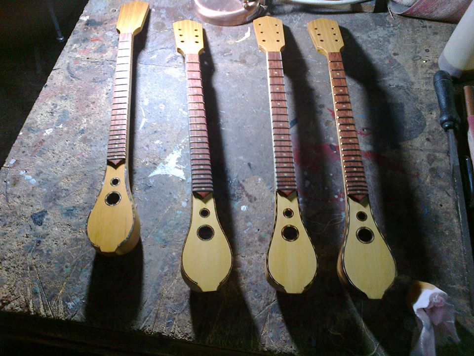

« Απάντηση #39 στις: Νοεμβρίου 09, 2013, 08:33:18 μμ »
ΚΙ ΕΓΩ ΕΔΩ..ΜΕ ΤΟΥΣ ΜΙΚΡΟΥΣ ΣΗΜΕΡΑ ΒΑΦΤΗΚΑΝ ΠΡΩΤΟ ΧΕΡΙ ΓΑΜΑΛΑΚΑ
ΕΧΟΥΜΕ ΚΑΙ ΛΕΜΕ.....ΚΑΤΑ ΣΕΙΡΑ ΕΜΦΑΝΙΣΕΩΣ
ΑΠΟ ΑΡΙΣΤΕΡΑ.......Ο SCARFACE, O BURBERY, O ΛΕΚΕΣ, ΚΙ Ο ΖΑΓΚΟΥΡΑΣ
ΚΑΙ ΛΙΓΑ ΤΕΧΝΙΚΑ ΧΑΡΑΚΤΙΡΙΣΤΙΚΑ............ΟΛΟΙ ΕΧΟΥΝ ΣΚΑΦΟΣ ΚΑΙ ΜΑΝΙΚΙ ΜΟΝΟΚΟΜΑΤΟ ( ΕΚΤΟΣ ΚΑΡΑΟΛΟ) ΑΠΟ ΚΑΣΤΑΝΙΑ 100 + ΧΡΟΝΩΝ.
ΟΛΟΙ ΕΧΟΥΝ ΚΑΡΑΟΛΑ ΑΠΟ ΤΟ ΙΔΙΟ ΞΥΛΟ ΚΑΣΤΑΝΙΑ ΚΑΙ Ο ΠΡΩΤΟΣ ΕΞ ΑΡΙΣΤΕΡΩΝ ΦΟΡΑΕΙ ΚΑΠΑΚΙ ΚΕΔΡΟ, ΕΝΩ ΟΙ ΥΠΟΛΟΙΠΟΙ ΕΝΑ ΕΛΑΤΟ ΠΟΥ ΕΙΧΕ ΚΑΤΙ ΣΗΜΑΔΙΑ ΣΤΙΣ ΑΚΡΕΣ, ΚΑΙ ΔΕΝ ΕΚΑΝΕ ΓΙΑ ΜΠΟΥΖΟΥΚΙ.
Ο ΔΕΥΤΕΡΟΣ ΑΠΟ ΑΡΙΣΤΕΡΑ ΦΟΡΑΕΙ ΦΙΛΕΤΑ ΣΚΑΦΟΥΣ ΠΟΥ ΜΟΙΑΖΟΥΝ ΣΤΟΝ ΧΡΩΜΑΤΙΣΜΟ ΜΕ ΤΟΝ ΓΝΩΣΤΟ ΟΙΚΟ ΜΟΔΑΣ...ΕΞ ΟΥ ΚΑΙ Η ΟΝΟΜΑΣΙΑ ΤΟΥ
« Απάντηση #40 στις: Νοεμβρίου 09, 2013, 08:52:19 μμ »
Φανταστικα ολα τα παιδια αλλα .....ΔΕΝ ΠΑΙΖΕΣΑΙ ΡΕ ΚΩΣΤΑΝΤΗ . :-* :-* :-*
(Σορυ για το ρε)
« Απάντηση #41 στις: Νοεμβρίου 09, 2013, 09:22:10 μμ »
(Σορυ για το ρε)
ΝΑΙ ΕΙΔΙΚΑ ΕΓΩ ΤΑ ΠΑΡΕΞΗΓΩ ΑΥΤΑ...................................
« Απάντηση #42 στις: Νοεμβρίου 09, 2013, 10:24:06 μμ »
Αποστόλη πάρα μα πάρα πολύ όμορφος αισθητικά (για τα δικά μου τουλάχιστον γούστα), ο μπαγλαμάς. Περιμένω να τον ακούσω
« Απάντηση #43 στις: Νοεμβρίου 09, 2013, 10:25:23 μμ »
Τι πανέμορφο παρεάκι είναι αυτό. Μεγαλουργείς Κώστα.
« Απάντηση #44 στις: Νοεμβρίου 09, 2013, 10:27:05 μμ »
Εργασιων συνεχεια!
φιγουρα ριζα ελιας
Μιχάλη η δουλειά σου καθαρή και μερακλίδικη. Καλή συνέχεια
