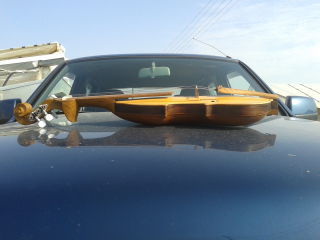

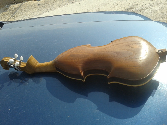

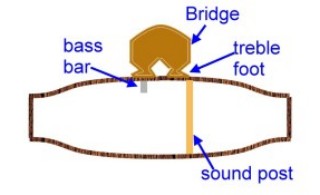

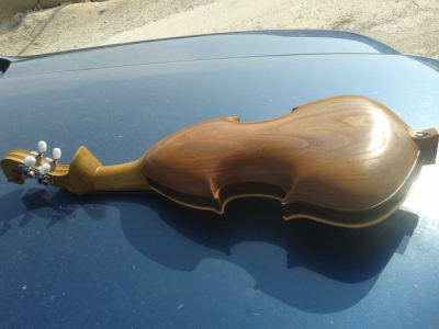

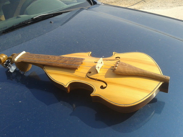

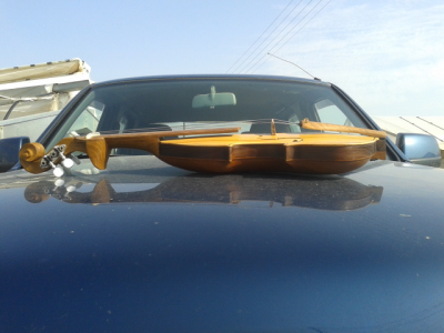

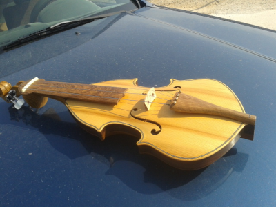

Ευχαριστω πολυ παιδια! Μαστρομητσο, η ψιχη ειναι ενα κοματι ξυλο κυλινδικης διατομης που το ποθετιται μεταξυ καπακιου και σκαφους στο σημειο που παταει ο καβαλαρης στην μερια της μι. Χωρις αυτη, το οργανο ειναι "μουγγο" Ηπαρχει και στις λυρες, με τη διαφορα οτι παταει κατευθειαν στο ακρο του καβαλαρη και οχι κατω απο το καπακι οπως στο βιολι.
Επιτελους τελιωσε!
Η ψιχη μουεβγαλε την ψιχη μεχρι να την βαλω! >:(
Πιστευω οτι ο στοχος επιτευχθηκε. Εχουμε βιολι-λυρα 60-40, ισως και λιγο περισοτερο βιολι.
Εχει αρκετα γλυκο ηχο και παρολο το μεγαλο της σκαφος, δεν ειναι ιδιαιτερα φωνακλου.
Εχω θεμα ομως με την λεπτη χορδη τη μι, εβαλα του βιολιου αλλα ειναι αδυναμη σε σχεση με τις υπολοιπες (σετ dogal για λυρα).
Πρεπει να βρω χορδη σε διατομη καπου αναμεσα στη μι και στη λα του βιολιου.
Παντως, ο βιολατορας Βαγγελης Βαρδακης που την επιασε για πολυ λιγο του αρεσε πολυ. Συντομα θα σηναντηθουμε και θα την ακουσετε στα χερια του. Προς το παρον, βολευτητε με το βιντεακι που την γρατζουναω εγω... :-X

το ακουσα μερικες φορες μεχρι να αποφασισω να σου γραψω. καταρχην το οργανο απο εμφανηση μαμαει! δεν καταλαβα γιατι λες οτι δεν ειναι ιδιαιτερα φωνακλαδικο, και αυτο το θεμα της μι δεν μπορω να το καταλαβω μιας και δεν εχω πιασει στα χερια μου ποτε τετραχορδη.  Αν παμε τωρα στην αλλη μπαντα, εχει μια απιστευτη σολ που ειναι ολα τα λεφτα! Η αναλογια μου φαινεται ειναι λιγο παραπανω προς το βιολι. Ωραιος ο Δημητρης! Πες μας τωρα  μηκος σκαφους και σε ποιο σημειο του καπακιου παταει η ψυχη.

Γιαννη, ωντως ειναι περισοτερο προς το βιολι, εξαλου το γραφω ποιο πανω, και αυτος ηταν ο στοχος.
Στο βιντεο δεν ακουγεται η σολ και η μι, σε ξεγελασε. Τα κοματια που προσπαθω να παιξω ειναι στη λα και στη ρε.
Η μι του βιολιου ειναι πολυ λεπτη και δεν καθεται καλα στην 29αρα κλιμακα. Οι υπολοιπες ειναι πολυ ποιο γεματες.
Η ψιχη και το καμαρι ειναι βαλμενα οπως στο βιολι. Δες το σχεδιο.
Για διαστασεις αυριο, ειμαι σπιτι και εδω δεν εχω ουτε χαρακα!

Εγώ περίμενα να την δω τελειωμένη για να γράψω ένα μεγάλο ΜΠΡΑΒΟ για το ότι πειραματίστηκες σ'ένα καινούργιο σχέδιο και δικαιώθηκες.Ο ήχος τέλειος και όσο για το 60-40 πιστεύω είναι ανάλογα το παίξιμο,σε μερικά σημεία ακούγεται μία το ένα πιο πολύ(βιολί) και σε μερικά  το άλλο(λύρα).

Ευχαριστω Γιαννη. Βασικα αυτο ηταν το ζητουμενο. Να βγει ενα οργανο που να καληπτει εν μερη και τα δυο. Εδω στην Ανατολικη Κρητη το βιολι επαιξε πρωταρχικο ρολο στο τοπικο μουσικο ειδιωμα. Το βιολι ειναι αρκετα ποιο δυσκολο στο παιξιμο του απο την λυρα λογω του τροπου που πιανεται. Με την βιολολυρα, ενας λυραρης θα παιξει πολυ καλητερα για παραδειγμα Σειτιακες κοντιλιες που γραφτικαν και παιζωνταν με βιολι. Και βεβαια η τεταρτη χορδη δινει αααλλες δυνατοτητες στο οργανο.
