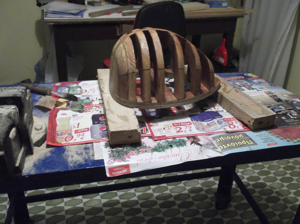

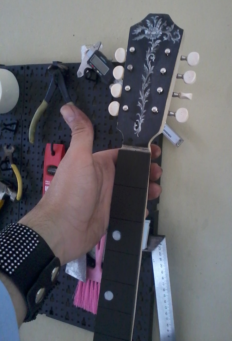

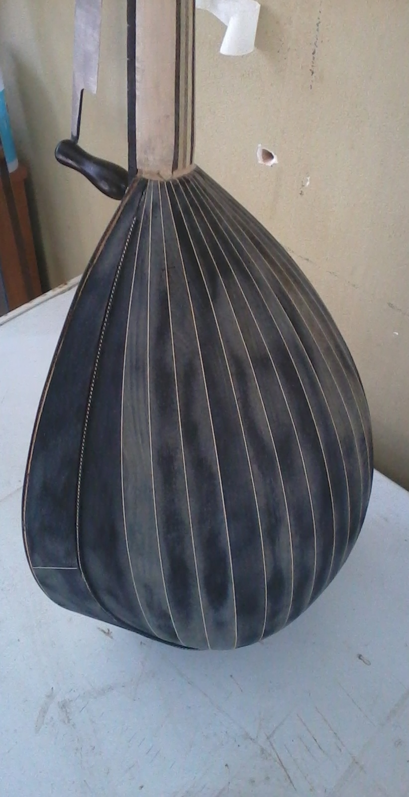

Κοντευοντας να ολοκληρωσω την κατασκευη ενος τετραχορδου ανοιγω αυτο το θεμα θελοντας σας να το παρουσιασω. Σκαφος καρυδια βαμμενη 16αρι καπακι κεδρος ταστιερα εβενος. Η κατασκευη μου πηρε περιπου 20 μερες οχι συνεχομενα..εχω βαλει πλεον τα ταστα και ειναι ετοιμο για λουστρο
Εδω ειναι σε κατασταση εφαρμογης μανικου
Αντε να περασει η μερα....

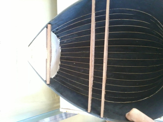

« Απάντηση #1 στις: Οκτωβρίου 18, 2013, 04:24:41 μμ »

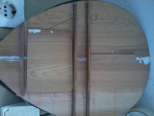

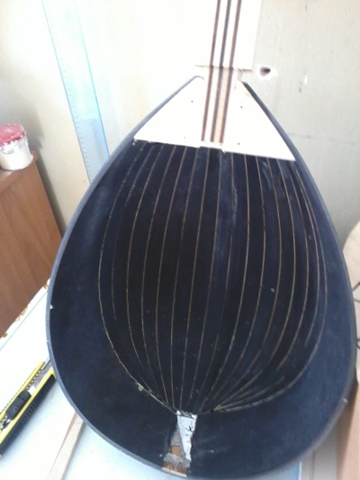

εφαρμογη καμαριων και ενισχυσεων...

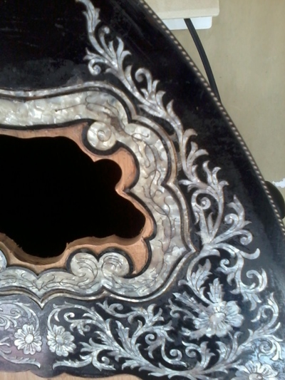

« Απάντηση #2 στις: Οκτωβρίου 18, 2013, 04:25:43 μμ »

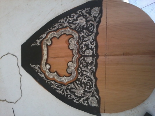

σκαψιμο και κολληση της φιγουρας και κορδονιου περιμετρικα απο ξυλικο φιλετο..

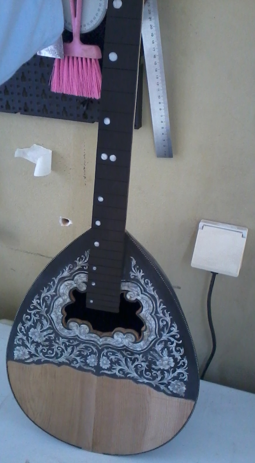

« Απάντηση #3 στις: Οκτωβρίου 18, 2013, 04:28:58 μμ »

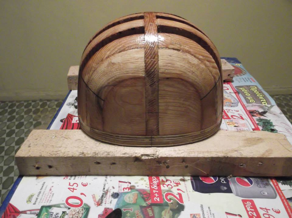

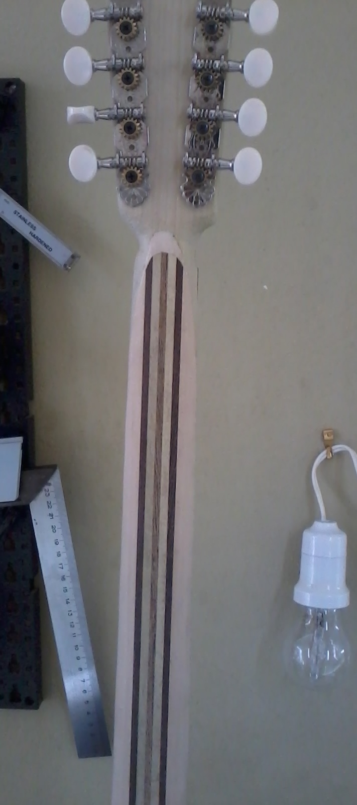

Την στιγμη της κοπης της ταστιερας δυστηχως δεν το αποθανατισα.. Εδω ειναι στο σημειο που εχει κοληθει φιγουρα καπακι ταστιερα σκαψιμο για οδηγους και κολλση τους διαμορφηση μανικου και καραολου στοκαρισματα κλπ..

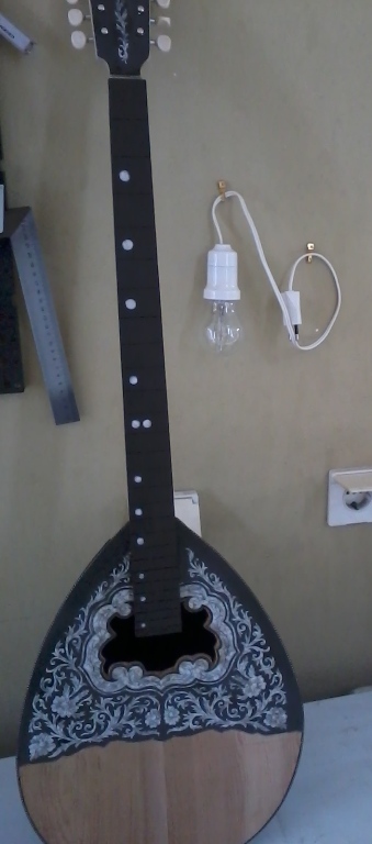

« Απάντηση #4 στις: Οκτωβρίου 18, 2013, 04:30:35 μμ »
Τωρα μενουν καποιες μικρολεπτομεριες. Τα ταστα εχουν μπει και το ετοιμαζω για λουστρο.. Συντομα θα ανεβασω φωτο με το λουστραρισμα και βιντεο για να δουμε τι καναμε.. ;D ;D :D

Απ: Μια προσπαθεια ακομα και απο εμενα...
« Απάντηση #5 στις: Οκτωβρίου 18, 2013, 07:41:50 μμ »
ωραιο το εκανες.
να ακουσουμε το χρωμα του ηχου απο μυτιληνη μερια. :D
καλα ηταν και χωρις λουστρο να εκανες ενα βιντεο.

τις φιγούρες μόνος σου τις φτιάχνεις, αν θυμάμα καλά ?? ... πολύ δουλειά...
να ρωτήσω κι εγώ για το καπάκι: είναι κέδρος, "bookmatched" ?
και στην φωτό με την τοποθέτηση των καμαριών τι ακριβώς κάνεις ? αν κατάλαβα καλά, σημαδεύεις τις θέσεις των καμαριών πριν τα κολλήσεις στο καπάκι - ή κάτι άλλο ?
ευχαριστώ και καλή συνέχεια !

Φιλε mato φιγουρες φτιαχνω κι εγω.. Αυτη την ειχα αγορασμενη παλια και ηταν ετοιμη. Απλα οι μεγαλες φιγουρες ειναι λιγο μανικι να τοποθετηθουν και θελει  αρκετη δουλεια σε σε σχεση με τις μικρες. Τωρα για το καπακι ειναι κεδρος δυο κομματια bookmatched οπως λες τα οποια δεν ειναι μεταξυ τους εφαρμοσιμα  με το που τα αγοραζεις θελουν τριψιμο και πλανισμα για να γινει η ραφη τελεια που λεμε για να μην ανοιξει το καπακι απ την ταση. Τα καμαρια . Τα υπολογιζεις με βαση το σκφος που εχεις. Δεν ειναι ολα τα σκαφη ιδια σε ανοιγμα και μηκος. Απο εκει και περα αφου βρεις την σταθερα για καθε καμαρι που πρεπει να τοποθετηθει τοτε κανεις και την αναλογο σημαδεμα αλλα αυτο δεν σημαινει κατι.. Απλα ειναι το σημειο που πρεπει να εχεις σαν οδηδο για το που θα τοποθετηθουν. Θελει τις αναλογες μετρησεις για να μπουν εκει που πρεπει. Μετα πας σε αλλα.. Παχος καμαριων υψος που προκυτπτει σεχεση σκαφους και καπακιου  την κλιση που θα πρεπει να εχουν τα καμαρια αλλα και το παχος το οποιο ειναι αυτο που θα δωσει τον ηχο που περιπου θες. Και εκει ακριβως ειναι το δυσκολο ειναι κατι το οποιο θελει πολυ πειτραμτισμο για να καταληξεις καπου. Ελπιζω να βοηθησα
