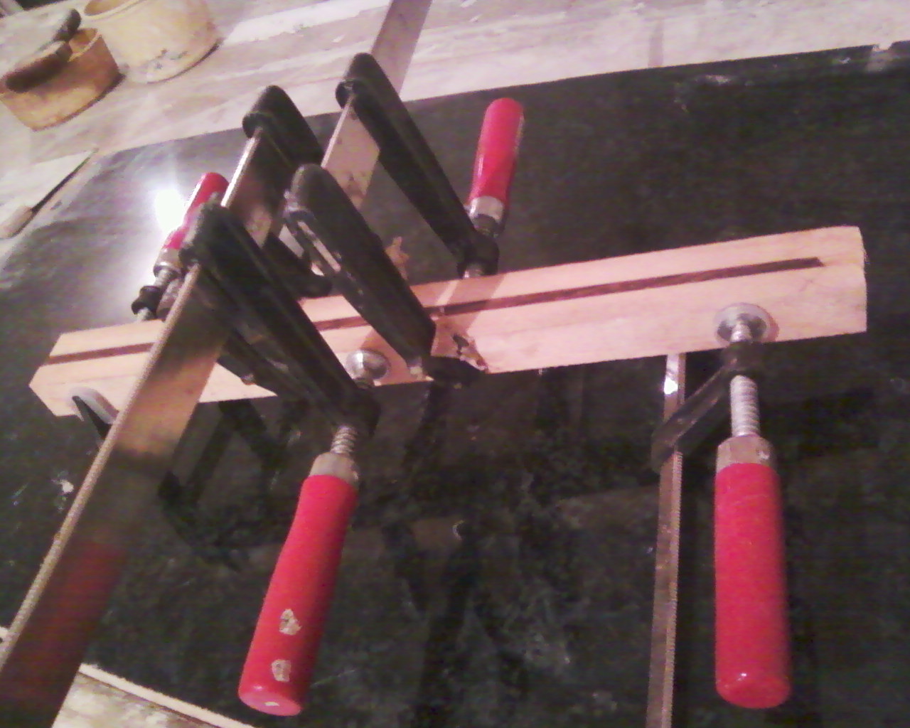

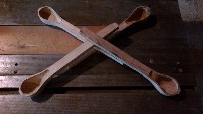

Αφεντικό, το 'χεις με τις κιθάρες μου φαίνεται!!!!!!
Απ: Φωτογραφίες και Βίντεο από Εργαστήρια: Οκτώβριος 2013
« Απάντηση #121 στις: Οκτωβρίου 28, 2013, 09:59:11 μμ »
Μπραβο Γιαννη, κ κρατα γερα την κιθαριστικη ομαδα!
αντε γιατι κοντευουν να μας ''φανε'' οι μπουζουξηδες... (πλακα κανω...)
γιατι ομως κολλας 2 κομματια; κ γιατι εχεις ''φαει'' γυρω-γυρω σκαλοπατακια; θα ομαλοποιηθουν μετα; (δεν γνωριζω τιποτε απο κατασκευη κιθαρας βοηθουμενης ρευματος...)

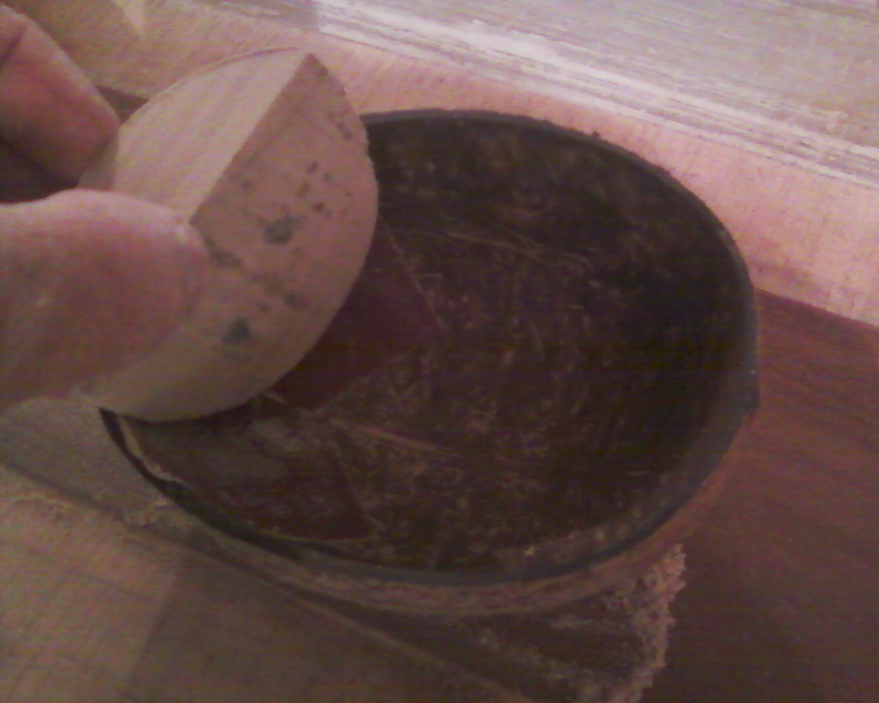

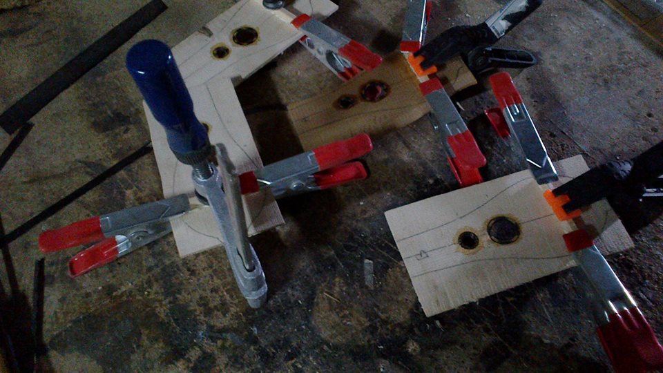

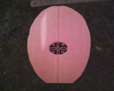

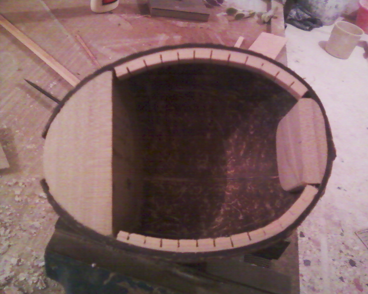

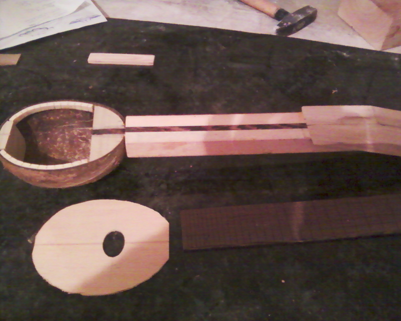

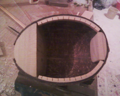

Με την ευκαιρία του τριήμερου (και περιμένοντας πότε θα μπορέσω να κόψω δούγιες για το νέο μου τρίχορδο), είπα να κάνω κι εγώ κάτι για να μην κάθομαι. Ξεκίνησα λοιπόν (τι ξεκίνησα δηλαδή που σχεδόν τελειώνω), ένα μπαγλαμά από καρύδα. Με παίδεψε λίγο να ταιριάξω τους τάκους αλλά τελικά τα κατάφερα. Και μερικές φωτό :

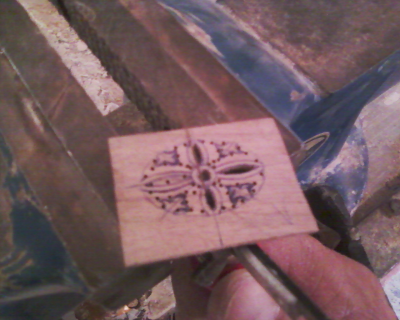

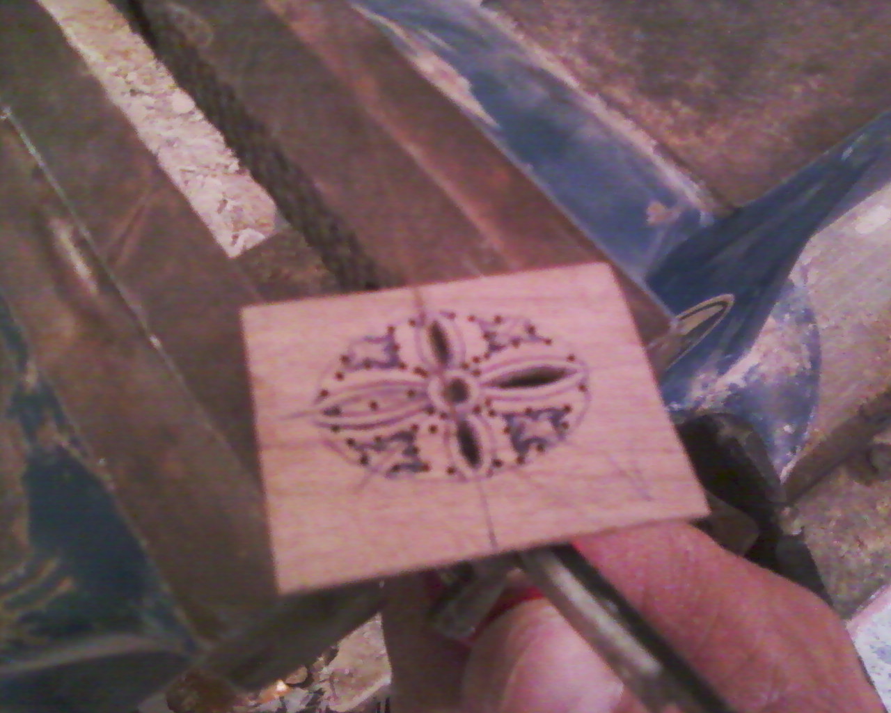

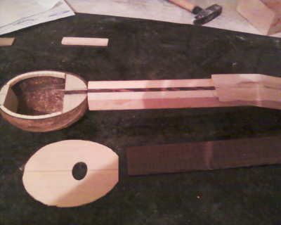

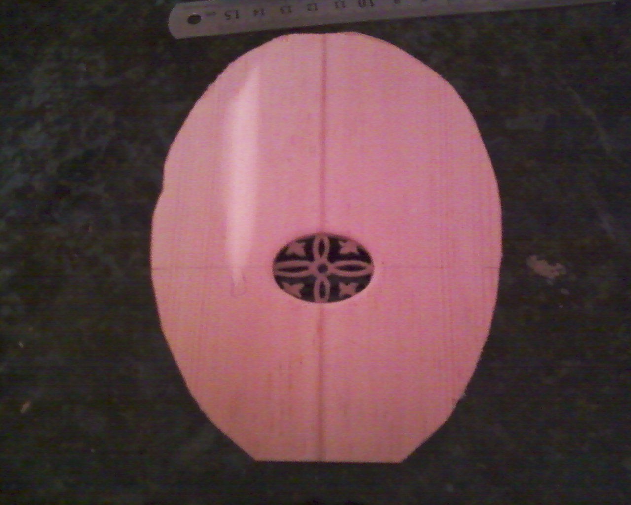

Είπα να φτιάξω και μια ροζετούλα για την τρύπα

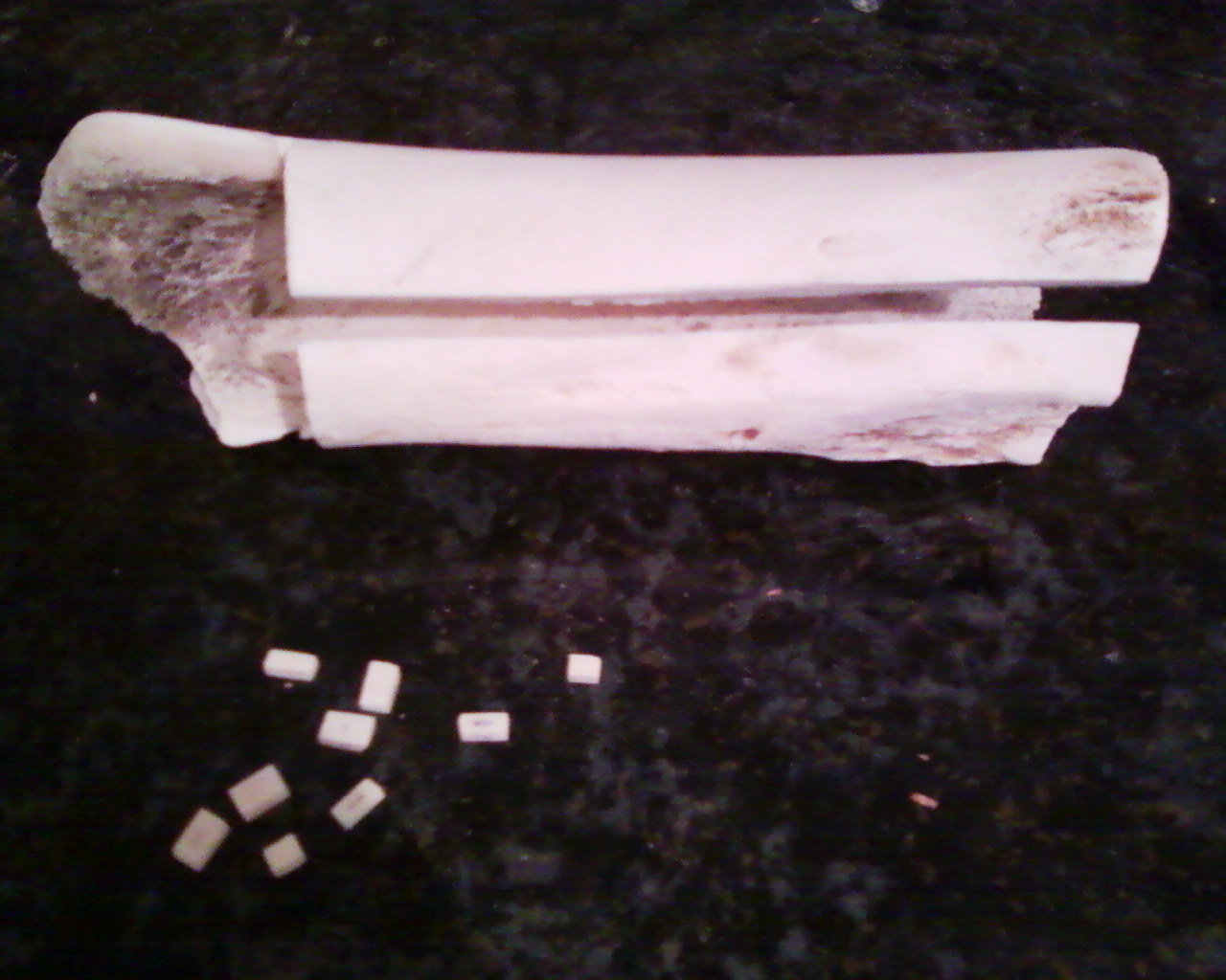

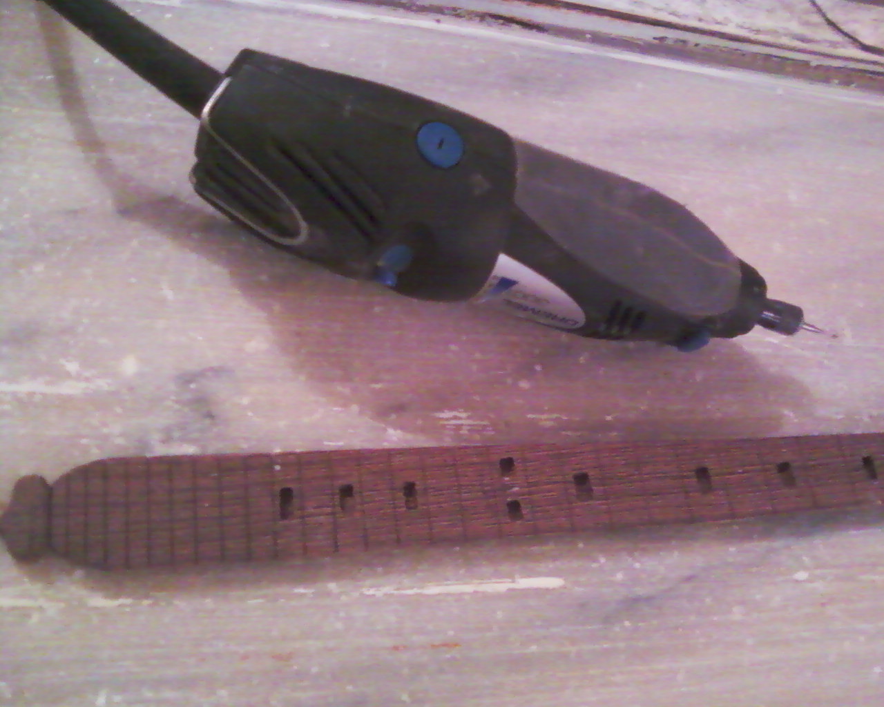

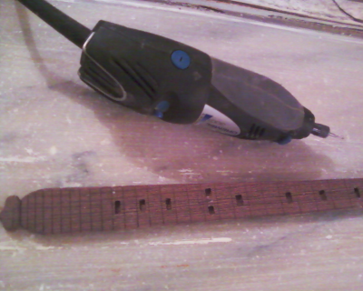

Η ταστιέρα χαράχτηκε κλιμακα 36cm, χάραξα και για τους τσαμπουκάδες

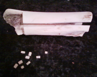

Τσαμπουκάδες ήθελα κοκκάλινους (καλά να πάθω, ειδα κι έπαθα να τους κόψω)

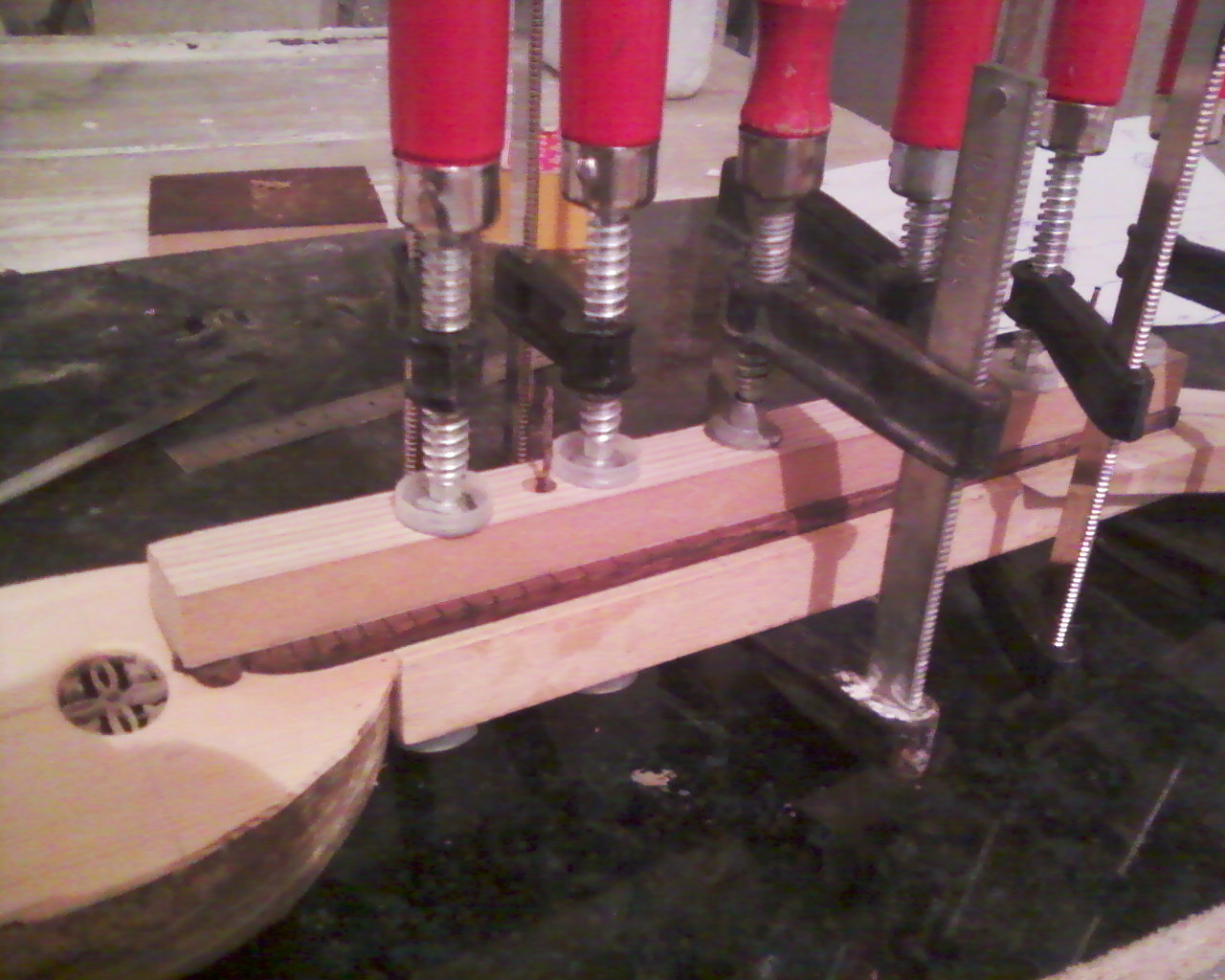

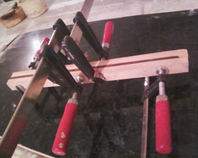

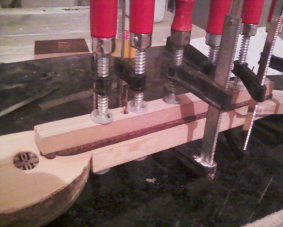

Σήμερα κόλλησα και την ταστιέρα, αύριο πάλι.

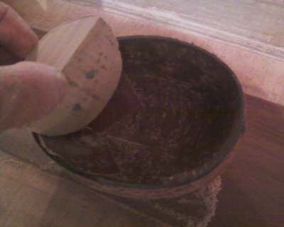

πολύ καλή δουλειά και το παρουσιάζεις και ωραία, μια ερώτηση μόνο, τον τάκο πως τον έφερες να ταιριάζει μέσα στην καρύδα; κόλλησες γυαλόχαρτο και έτριψες ή με άλλη μέθοδο;
« Απάντηση #127 στις: Οκτωβρίου 28, 2013, 11:52:58 μμ »
Κόλλησα γυαλόχαρτο με ταινία διπλής επικόλλησης και έτριβα με τις ώρες.

Στέλιο η les paul φτιάχνεται με σάντουιτς ξύλα γιατί πρώτα σκάβεις τον χώρο για τα ηλεκτρονικά κάτω δεξιά, τον διακόπτη επιλογής πάνω αριστερά,το κανάλι για να περάσουν τα καλώδια και τις τρύπες για την ελάφρυνση του σώματος, και μετά βάζεις το καπάκι για να τα κρύψεις όλα αυτά.
Τα σκαλοπάτια θα εξομαλυνθούν με τρίψιμο για να έχουμε το παρακάτω αποτέλεσμα...

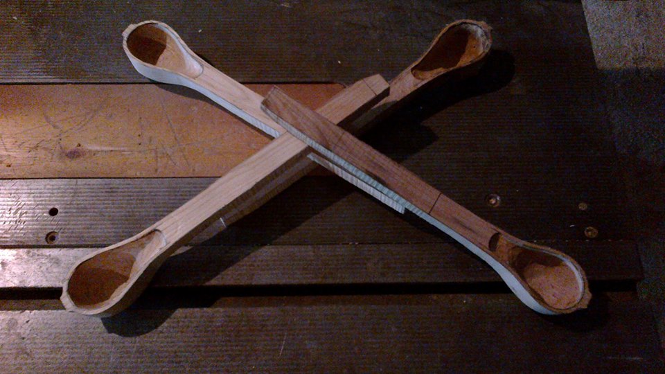

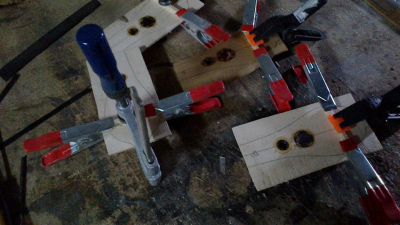

Επιτελους σημερα τελειωσαν τα 2 σκαφοι απο το εσωτερικο σκαψιμο!!
δεν ειναι ευκολη δουλεια!
αντε τωρα παμε για τα επομενα σταδια!
