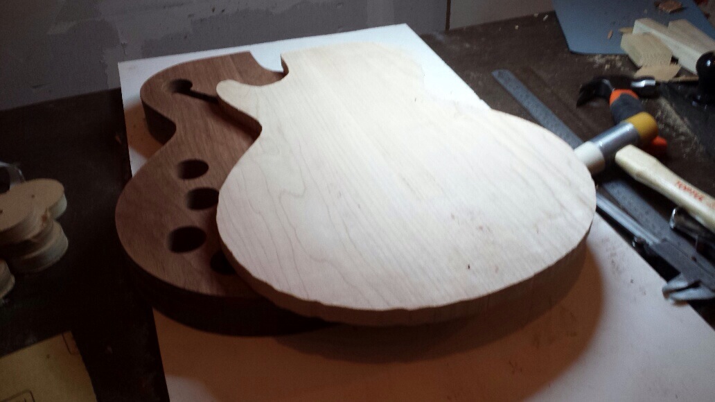

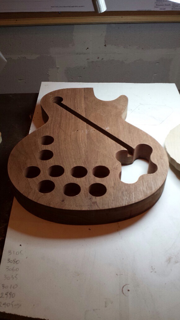

Μιχάλη τι ξύλο είναι αυτό;
Φλαμουρι χρηστο!
καμια συμβουλη για το σκαψιμο  εχεις εσυ που το εχεις περασει? ;D
Απ: Φωτογραφίες και Βίντεο από Εργαστήρια: Οκτώβριος 2013
« Απάντηση #106 στις: Οκτωβρίου 25, 2013, 03:19:04 μμ »
Μιχάλη, κάνε με τρυπάνι πολλές τρύπες, την μια διπλα στην άλλη,(προσεξε μην βγεις απο κατω) μετά με το σκαρπέλο θα φύγουν έυκολα τα πολλά πολλά, μετά εγω έχω ένα φρεζάκι που το βάζω στο δράπανο και τρόω πάλι τα πολλά πολλά και μετά βάλε γάζα στο δεξί γιατί κάνει φουσκάλες η παλάμη απ το σκαρπέλο και φυσικά υπομονή.
« Απάντηση #107 στις: Οκτωβρίου 25, 2013, 05:56:17 μμ »
εγω ξεκινισα να κατασκευαζω 2 τζουραδες με βαση τα σχεδια που εχω ανεβασει!
χθες κολλησα τα σχεδια πανω στα ξυλα , και τα εκοψα σε κορδελα και σημερα διαμορφωσα!
αντε τωρα αρχιζουν τα δυσκολα!!
θυμαμαι αυτο που λενε( ε δεν σε εβαλε και να σκαβεις!!)
μαλλον δικιο θα εχουν!! ;D ;D ;D ;D ;)
ΤΙ ΛΕΣ ΤΩΡΑ ΡΕ? ΜΠΡΑΒΟ ΡΕ ΜΙΧΑΛΗ.  Μ ΑΡΕΣΕΙ ΠΟΥ ΡΩΤΑΓΕΣ ΣΤΟ ΤΗΛΕΦΩΝΟ.................ΕΣΥ ΞΕΡΕΙΣ ΡΕ. ΠΛΑΚΑ ΜΑΣ ΚΑΝΕΙΣ?
« Απάντηση #108 στις: Οκτωβρίου 25, 2013, 08:18:32 μμ »
ευχαριστώ πολύ χρηστό για τις συμβουλές! Κάτι παρόμοιο έκανα σήμερα και εγώ
Αλλά με ποτήροτρυπάνο απκαχα ήδη παραπάνω από το μισό!
mixalhs1987
  • Μηνύματα: 346
  • Αγαπημένο ξύλο: μουρια
  • Αριθμός κατασκευών: καμια
« Απάντηση #109 στις: Οκτωβρίου 25, 2013, 08:23:23 μμ »
καθόλου κωστη είναι η πρώτη φορά πού προσπαθώ να κάνω κάτι σκαφτο!
Απλά έβαλα φαντασία! Κάποια στιγμή θα σε ενόχλησω πάλι γιατί έχω κάποιες ερωτήσεις ακόμα!

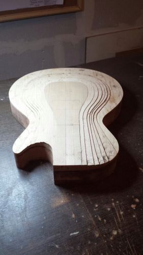

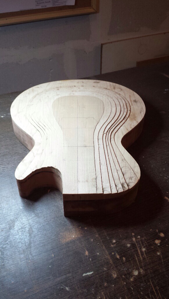

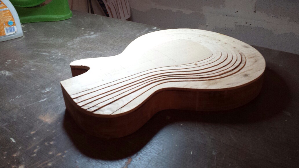

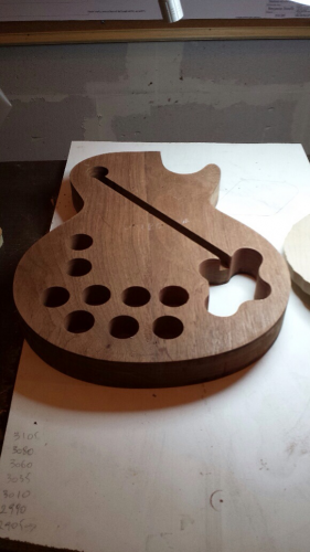

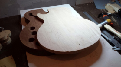

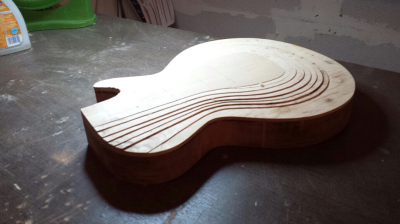

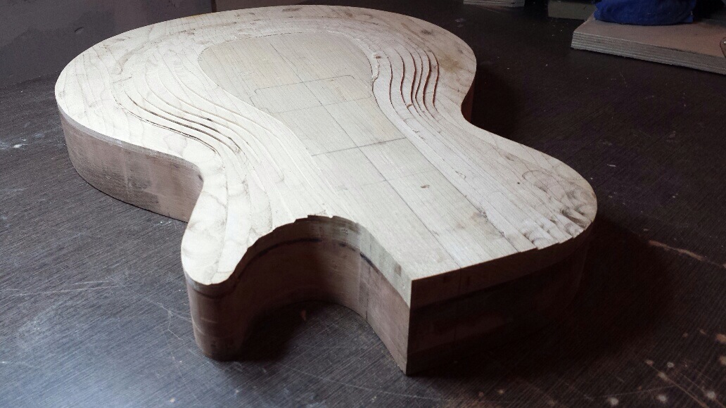

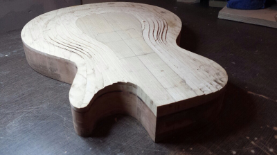

Έπειτα από καιρό απραξίας βρήκα ευκαιρία το τριήμερο και προχώρησα το τελευταίο project.
Κόλλησα και εγώ από τις κούκλες les paul που βλέπω εδώ μέσα και ξεκίνησα και εγώ μία... :)
Το σώμα είναι μαονάκι ευγενική χορηγία του Νάσου  ;D και το καπάκι κελεμπέκι.

Τζον με τι τα εκανες τα επιπεδα στο καπακι? χερι η tamplate?
« Απάντηση #118 στις: Οκτωβρίου 28, 2013, 09:00:16 μμ »
Γεια σου ρε Χρηστάρα :)
Templates χοντροκομμένα έφτιαξα John.Είπα να μην ρισκάρω με το χέρι...

« Απάντηση #119 στις: Οκτωβρίου 28, 2013, 09:47:05 μμ »
Μπράβο Γιάννη βλέπω έπεσε σε καλά χέρια το μαονάκι ;D καλή δουλειά ρε μαν άντε και στα δικά μας ;)
