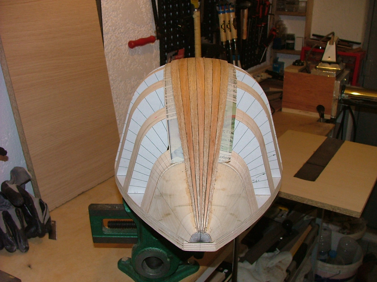

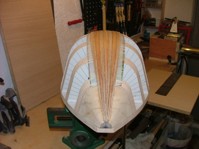

Σημερα λοιπον μετα το φαγητο κατα τις 3 επιασα να βαλω πλαιναρια,τελειωσα προ ολιγου.
Πλαιναρια δε μπηκαν και παλι,χαλασα μια τριαδα,δε γινοταν με καμια κυβερνηση.
Λογω του μεγαλου πλατους τους ειναι φοβερα δυσκολο να ακολουθησουν την καμπυλη και τις κλισεις που χρειαζονται,ειναι φοβερα δυσκολο να τα χειριστω.
Οποτε ενθυμηθηκα οτι μπορω να στρωσω ακομα μια ντουγα.Και αυτο εκανα!
Στην επομενη αποπειρα θα εχω να κανω με 2 πλαιναρια των οποιων το μεγιστο πλατος θα αγγιζει τα 4,5 εκατοστα
2 εκατοστα λιγοτερο απο οτι προσπαθουσα ως τωρα.Ελπιζω οτι θα κατσουν.
Μα κι αν δεν κατσουν θα συνεχισω με ντουγες! ;D

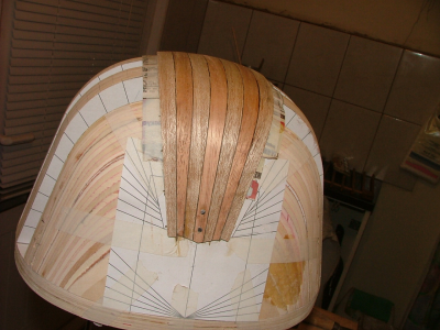

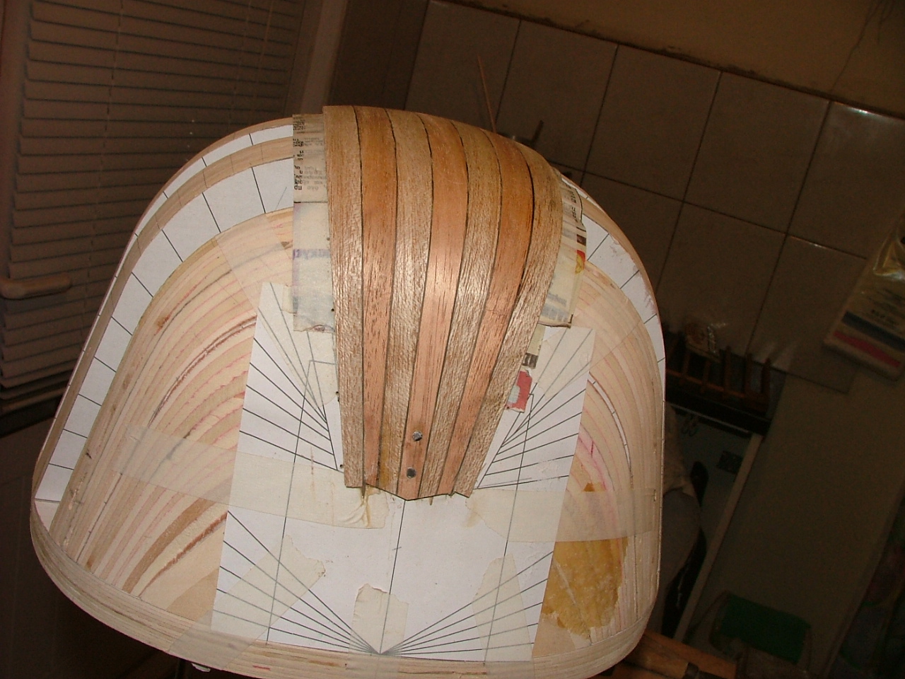

Και να ξέρεις ότι όλοι κατά καιρούς αντιμετωπίζουμε δυσκολίες. Όταν έφτιαχνα το τριχορδάκι μου (bubinga-niagon) χάλασα δύο σκάφη για να καταλήξω σε αυτό που έγινε. Δεν παραπονιέμαι γιατί έγινε κάτι καλύτερο από αυτό που στην αρχή σκεφτόμουν. Για του λόγου το αληθές δες στις φωτό πως ξεκίνησε και ένα άπό τα σκάφη που πήγε περίπατο. Εϊμαι σίγουρος από τον τσαμπουκά που βγάζει το τελευταίο σου μήνυμα, ότι θα την βρεις την άκρη. Γερά λοιπόν

Βρε Βαγγελη....τι ειχε αυτο το σκαφος και το εστειλες περιπατο;
Εγω μα την αληθεια το βλεπω μια χαρα....Δηλαδη εσυ αν δεις κανα δικο μου ξεκινημα....δε θα στειλεις μονο το σκαφος αλλα και εμενα περιπατο!
Διχως πλακα...πες τι στραβο εχει αυτο το ξεκινημα....δε μπορω να διακρινω κατι κακο!

Δημήτρη αν εννοείς αισθητικά ναι δεν είχε κάτι κακό, παρότι έτσι όπως κατέλληξε (διχρωμία με τριάδες) κατά την γνώμη μου είναι σαφώς καλύτερο. Το πρόβλημα είναι ότι το καλούπι ήταν καινούργιο και προσπαθούσα να το "αποκωδικοποιήσω". ΣΤο πρώτο σκάφος έκανα τις δούγιες φαρδύτερες από ότι θα έπρεπε στον τάκο της κολάντζας και έτσι όταν έφθασα στο γύρισμα για να πέσω στα πλαϊνάρια, οι δούγιες έπρεπε να μην πατάνε καθόλου στους τάκους. Στο δεύτερο τις έκανα λεπτότερες από ότι θα έπρεπε με αποτέλεσμα από ένα σημείο και μετά να "μουρώνουν" όπως λένε εδώ στην Κρήτη. Ε στην τρίτη προσπάθεια τα κατάφερα, γιατί είχα αρχίσει να σκέπτομαι καταστροφικά. Με λίγα λόγια θέλω να πω στο Μπαρμπαούζο, ότι όταν επιμένεις με υπομονή στο τέλος τα καταφέρνεις.

Επιασα ξανα χτες και εκοψα μερικες ντουγες πλανισα κλπ κλπ.Εχω φτασει το σκαφος στο σημειο που λειπουν μονο τα δυο πλαιναρια των οποιων το μεγιστο πλατος ειναι 4,5 εκατοστα.
Σημερα δεν ειχα πολυ χρονο αλλα επιασα ενα κομματι το λυγισα κλπ κλπ....δυσκολο το ειδα να κατσει.Δεν ξερω γιατι ειναι τοσο δυσκολο.Ενω αν ειναι να κολλησω ντουγα πιστευω δε θα δυσκολευτω.Οπως δε δυσκολευτηκα οταν εβαλα ακομη μια ντουγα απο καθε πλευρα προκειμενου να ριξω το πλατος απο τα 6.5 στα 4.5 εκατοστα.
Μου ειναι πολυ δυσκολο να διαχειριστω το πλαιναρι,δε μπορω να το κανω να κατσει σωστα ενω οταν εχω τη ντουγα φτιαχνω την καμπυλη της και την ταιριαζω πολυ ευκολοτερα.

Δοκιμασα και σημερα να βαλω πλαιναρια.Τζιφος!
Κατι εχω κανει στραβα και ενω φαινεται τοσο πανευκολο να μπουν δεν καθονται.Η μια λυση ειναι να βαλω ντουγες μεχρι κατω,η αλλη λυση να βρω τη σωστη λυση.Αυτο που με ενδιαφερει ειναι οχι η ευκολη λυση αλλα η σωστη.
Επειδη λοιπον πιστευω οτι εχω κανει κατι λαθος μα παρ'ολα αυτα πιστευω οτι μπορω να το διορθωσω,εχει καποιος την ορεξη να μου πει τι ακριβως κανει κατα το σχεδιασμο καλουπιου σχετικα με τα πλαιναρια;
Με ποιο γνωμονα καθοριζεται η γωνια κατα το σχεδιασμο των νομεων του καλουπιου;
Ειναι σε ολα ιδια η γωνια;
Πειτε μου οτι μπορειτε για το σχεδιαστικο κομματι.
Μαλλον πειτε μου οτι μπορειτε για τα πλαιναρια.

« Απάντηση #87 στις: Δεκεμβρίου 15, 2013, 10:21:34 μμ »
Αν τα κανω με ντουγες θα χρειαστω δυο ζευγη ακομη.
Δεν ειναι αυτο το θεμα.
Απλα θελω να ανακαλυψω γιατι δεν καθονται τα πλαιναρια.
Δε μπορω να βρω τη γραμμη που θα τα ενωσει με την τελευταια ντουγα και γενικα δεν καθονται απολυτα στο καλουπι,σαν να φευγει το πισινο τους τμημα.Γενικα δε καθονται,θελουν πιεση και δεσιμο με σφικτηρες οταν τα αφηνω ελευθερα δεν εφαρμοζουν πολυ καλα,κανουν σαν να τραμπαλιζουν καπου στη μεση.
Aν τραμπαλίζουν στη μέση τοτε σίγουρα το πρόβλημα ειναι στο καλούπι σου και εκεί πρέπει να αναζητήσεις το λάθος.
Ετσι οπως το περιγράφεις υποθέτω οτι το καλούπι σου δεν είναι
τελείως επίπεδο περιφερειακά ,εκει δηλαδή που  μπαίνουν τα
πλαινάρια .
Μπορεις  να το ελέγξεις αυτο βαζοντας ενα χάρακα σε κάθε νομέα ή ανα ενα η δυο εκατοστά αποσταση αν το καλούπι ειναι συμπαγές και να δεις αν πατάει  ο χάρακας σε
όλα τα σημεία .
Αν τον δεις να τραμπαλίζει ,
λογικό ειναι και τα πλαινάρια να κάνουν το ίδιο και να υπάρχουν κενά κάτω απο τις ντούγιες ή τα πλαινάρια.
Αν το καλούπι ειναι καλά φτιαγμένο λογικά κατω απο τα πλαινάρια δεν πρέπει να περνάει ούτε χαρτί (που λέει ο λόγος)
