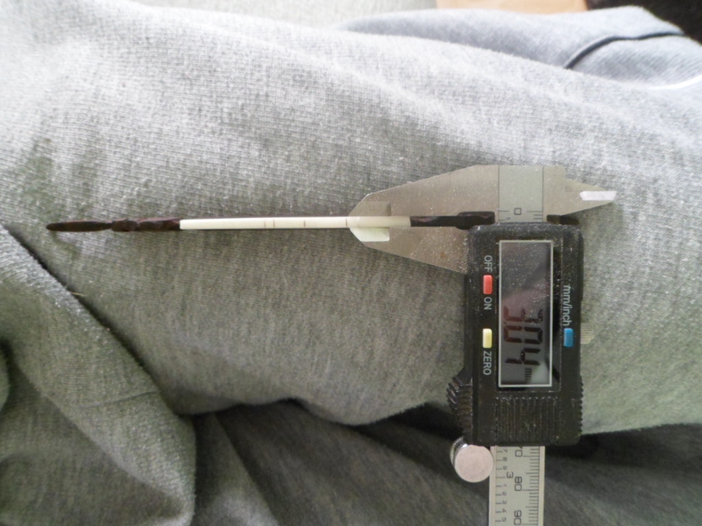

Παιδια οσο και να τραβηξε το μανικι εχω αρκετα ψηλο καβαλαρη.
Χτυπαω το καπακι , σκαφος ,να ακουσω μπας και ξεκολλησε τιποτα, ολλα καλα ακουγονται
η χορδη οταν την παιζω ανοιχτα κανει καπως ετσι. ντοοοοοοοοοοοοζζζζζζζντοοοοο.
οταν την παταω στο 2ο ταστο τριζει απο την αρχη. οκ εκει το καταλαβαινω τασταρει. αλλα ανοιχτη; η αποστασεις οταν παιζεταιι ανοιχτη νομιζω ειναι οκ. ::) ::) ::) ::) ::)

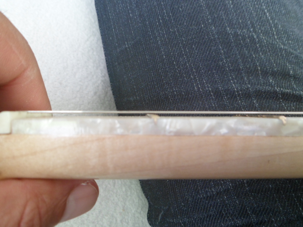

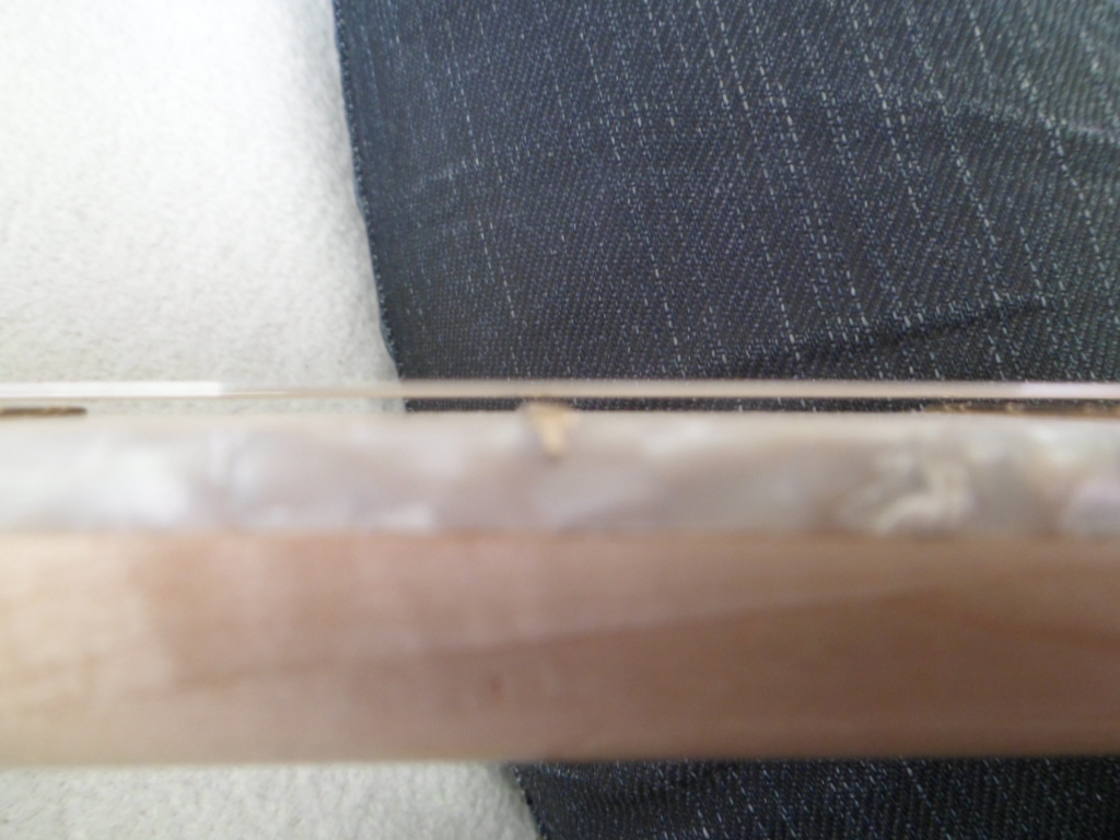

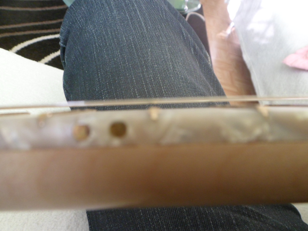

βαζω φωτο αποστσης χορδης 1ου ταστου και 12ου. ελπιζω να διακρινεται.

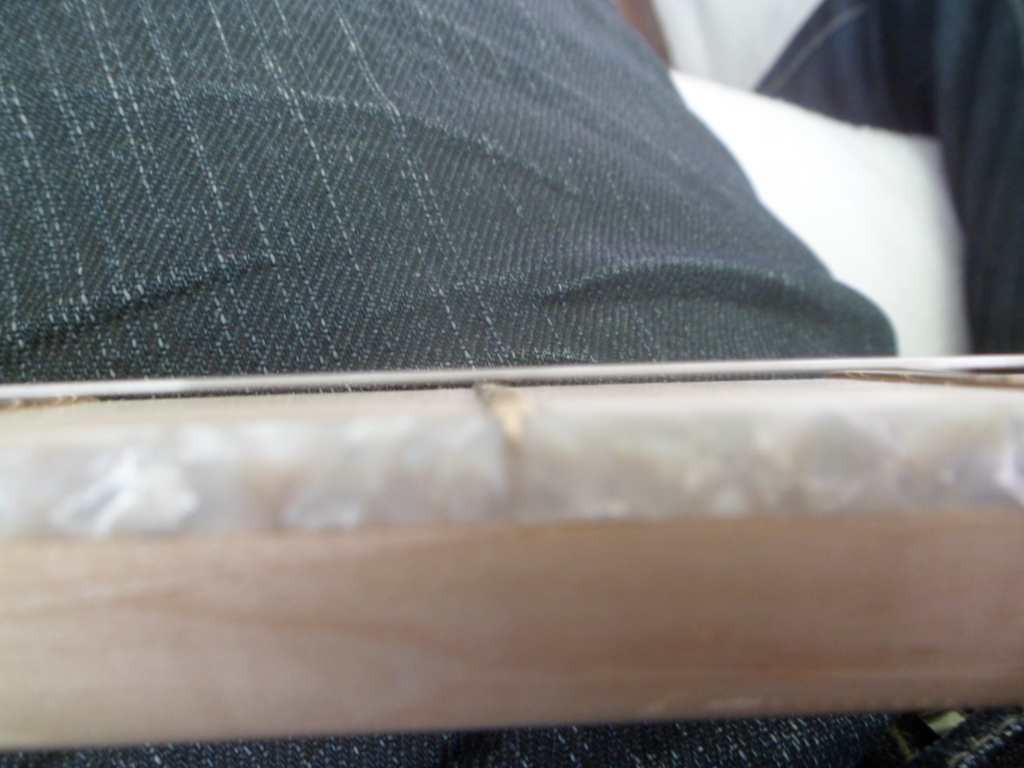

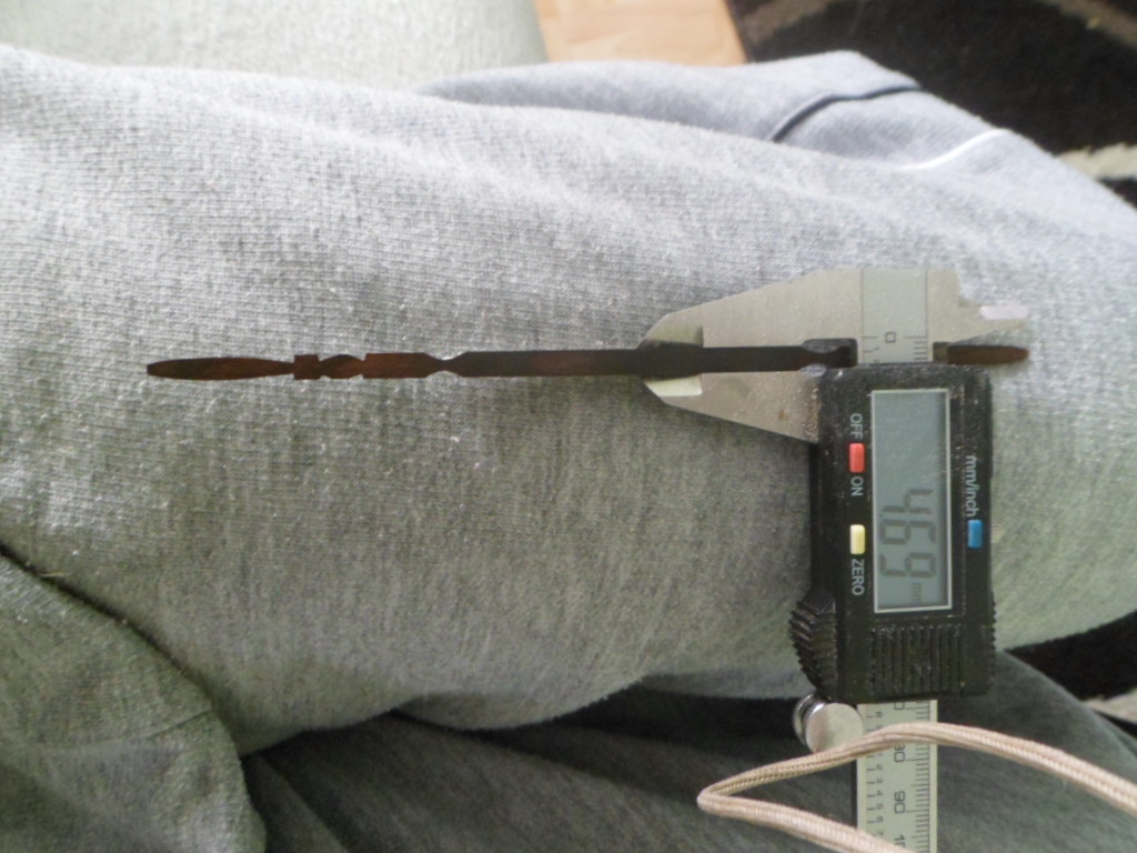

Παιδια βαζω και φωτο του καβαλαρη. ισως να ειναι και πολυ ψιλος ::) ::) ::) ::) ::) ::)
λοιπον εβγαλα τα ταστα χαμηλωσα στη μεση λιγο και ξανα απο την αρχη.
Αυτο που ξεχασα να δοκιμασω ειναι καποιας αλλης μαρκας χορδες μηπως λεω, μηπως και ειναι πολι μαλακια η χορδη και εχει μεγαλη ταλαντωση και βρισκει καπου σε κανα ταστο ::) ::) ::) ::)
konstantinos77

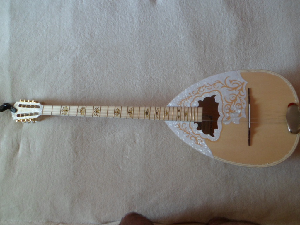

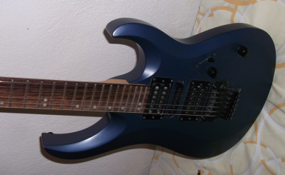

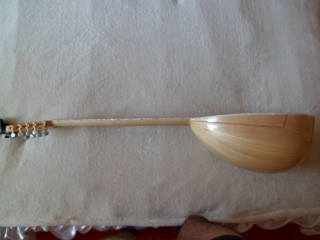

« Απάντηση #14 στις: Σεπτεμβρίου 28, 2013, 01:19:45 μμ »
παιδια να και μια φωτο πως ηταν τελειωμενο
Εωχαριστω ολους για τις απαντησεις.
Θα σας κραταω ενημερους μπας καιμπορεσω να το φτιαξω και βοηθησουμε και κανεναν αλλον αν παρουσιστει το ιδιο προβλημα.
οποιαδηποτε παρατηρηση η αν θελετε να κανω καποια δοικιμη, εγω εδω!!
