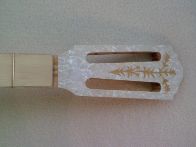

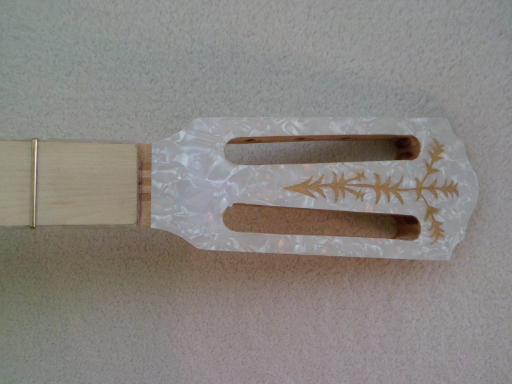

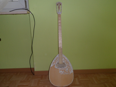

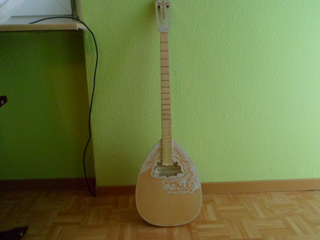

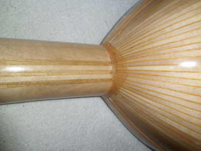

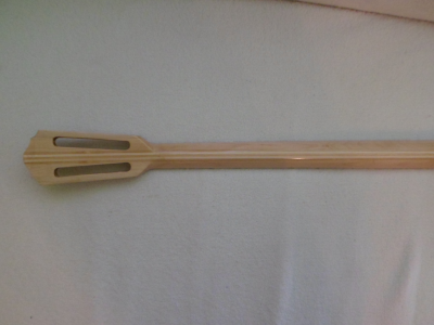

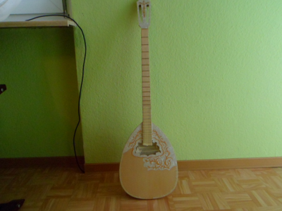

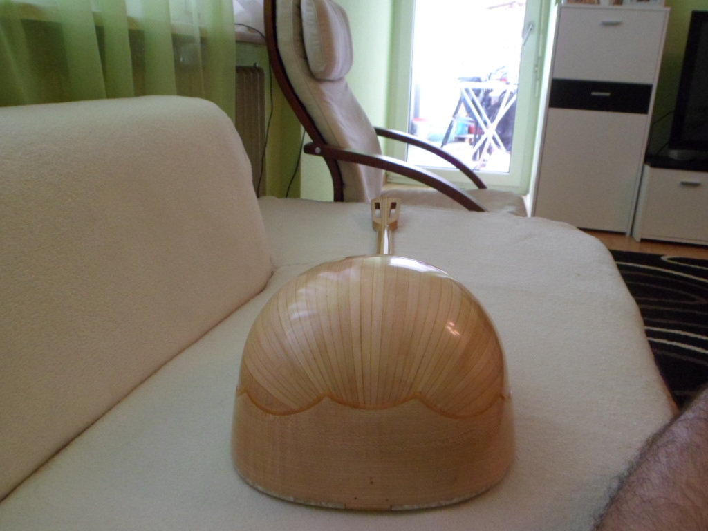

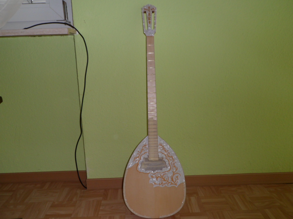

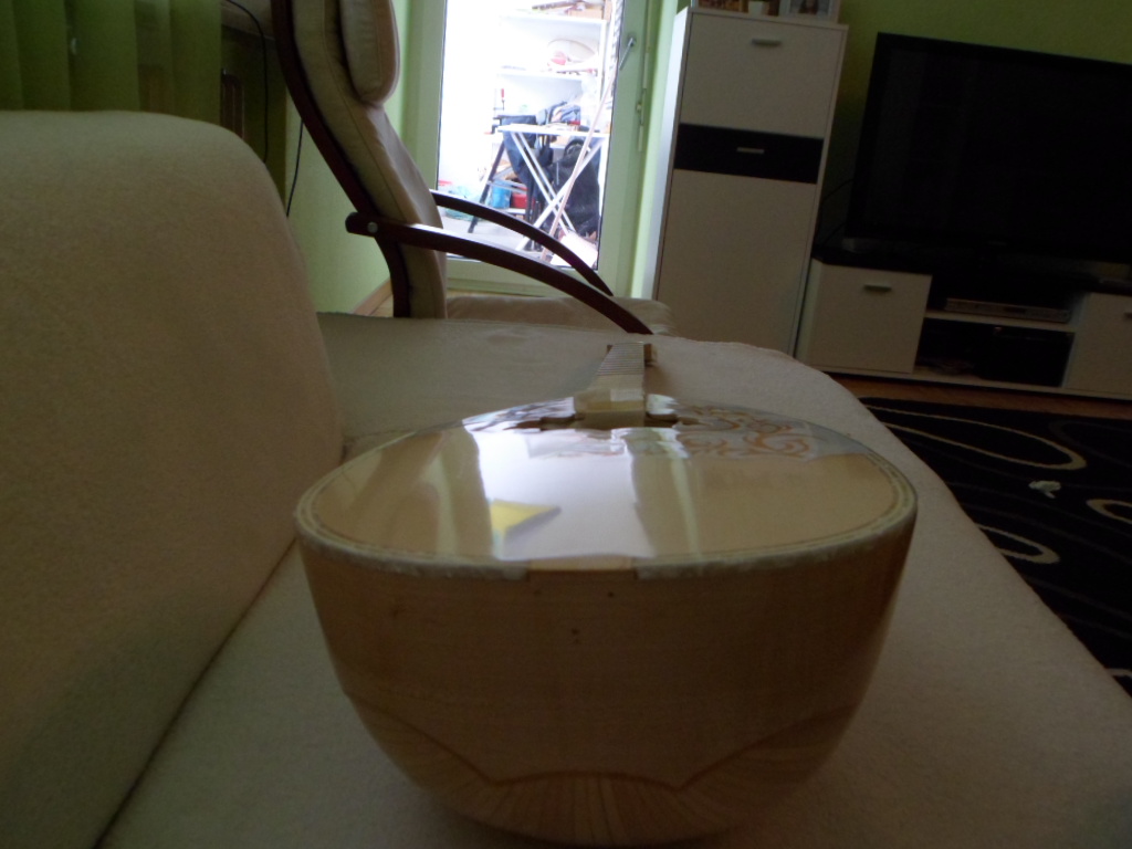

Γεια σας και παλι.
Προχωρησε το μπουζουκι, μετα απο μεγαλο χρονικο διαστημα.
Μερικες φωτο, και μερικες ερωτησεις ;D ;D ;D ;D
konstantinos77
  • Μηνύματα: 161
  • Αγαπημένο ξύλο: Kελεμπεκι

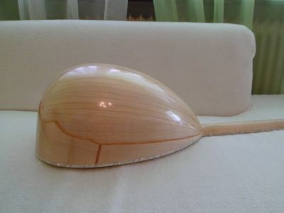

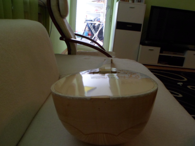

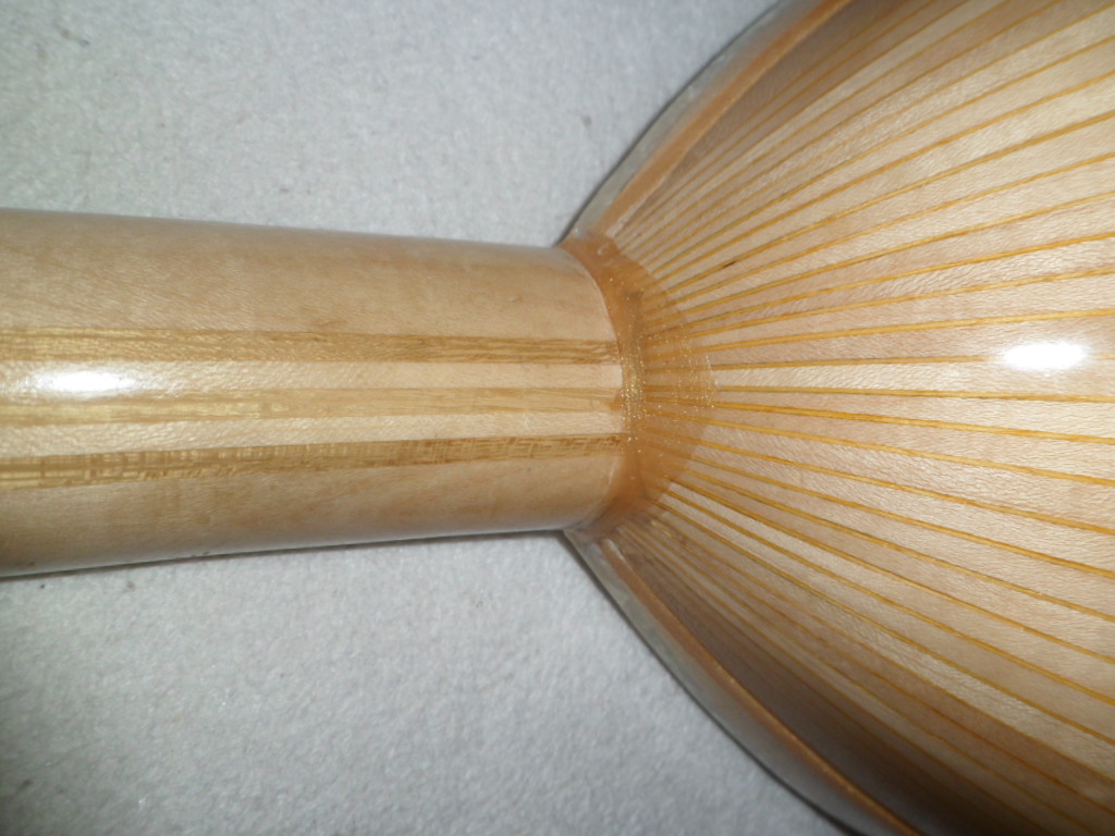

Απ: Μπουζουκι Νο2.
« Απάντηση #17 στις: Αυγούστου 18, 2013, 04:11:41 μμ »

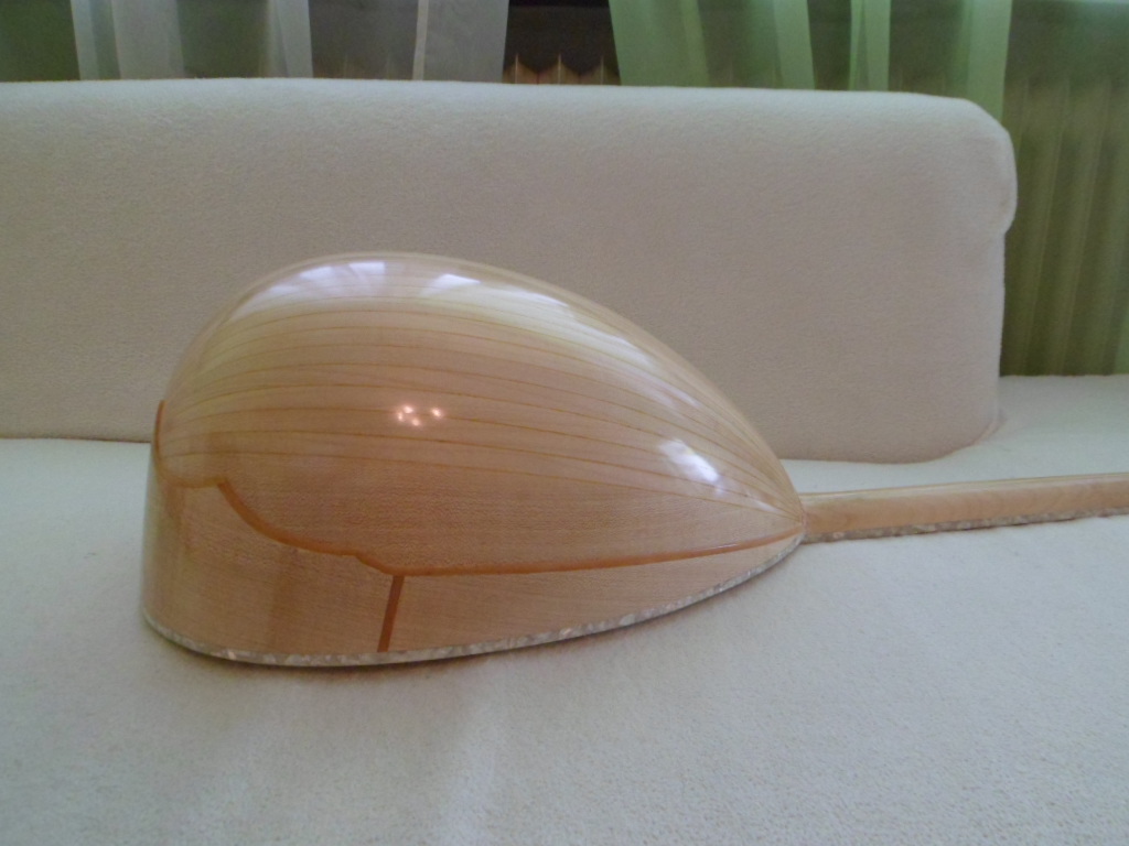

Εχει περαστει γομμολακα 4 χερια. Ειναι αρκετα;
Χρυσα ταστα, και τσαμπουκαδες θα μπουνε αυτοκολλητοι μιας και φοβαμαι σε ασπρη ταστιερα να βαλω.

Κωνσταντίνε πανέμορφο το όργανο και τέλειο λουστράρισμα !!!!!!!!!!! Που είσαι φίλε να φέρω και τα δικά μου να τα λουστράρεις ?

Ειναι η πρωτη φορα που πιανω γομμολακα, και πρεπει να πω οτι δεν μου φανηκε τοσο δυσκολο.

Πρεπει να κανεις ενα βιντεακι πως περασες τη γομαλακα και ολες τις λεπτομερειες!!!
ΠΑΝΕΜΟΡΦΟ ΤΟ ΟΡΓΑΝΟ!!!!!!!!! :P
Παντως νομιζω οτι θελει κι αλλα χερια αλλα ας το πουν αυτοι που εχουν πειρα στη γομαλακα!!
