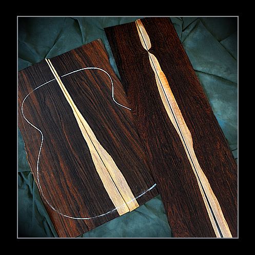

αυτο λεγεται "σινκερ γουεστερν  ρεντ σενταρ"  (και ειναι παροποιο με το "σινκερ ρεντ γουντ")
η λεξη σινκερ μπροστα απο τα 2 ειδη, σημαινει οτι ειναι απο κορμους οι οποιοι ηταν βυθισμενοι μεσα στο ποταμο αρκετα χρονια, με αποτελεσμα να μαυρισουν οι τανινες τους...  μετα την υλοτομηση, τους "στελνουν" με το ποταμι, κατω στο εργοστασιο ξυλειας... μερικοι απο αυτους βυθιζονται, και τους "ψαρευουν" καθε 5 χρονια περιπου... ειχα διαβασει ομως οτι αυτο εχει απαγορευτει απο πολλα ποταμια για τον λογο οτι χαλανε τις φωλιες των ψαριων...
το ζουμι ειναι οτι εχουν εχουν μεγαλυτερη πυκνοτητα, τα εχουν μετρησει καλυτερα στην μεταδοση του ηχου, και επειδη ειναι πιο σπανια ξυλα οι τιμες ειναι τσουχτερες...
επισης σαν ξυλο, λεγεται οτι εχει "προσωπικοτητα" (!!!)
(φυσικα οπως ειπες, αυτα ειναι υποκειμενικα...)
τωρα για την μπουμπινκα, οταν ειχα παρει παλαιοτερα, ρωτησα "γιατι στην ακρη ειναι ασπρη" και μου απαντησε ο εμπορος οτι ειναι σομφοξυλο (η ακρη του κορμου) και μετα που ειδα και εψαξα και σε αλλες κιθαρες πολλοι βαζουν στην πλατη με σομφο στην μεση... μαλιστα, και αυτο ειναι περιζητηττο!

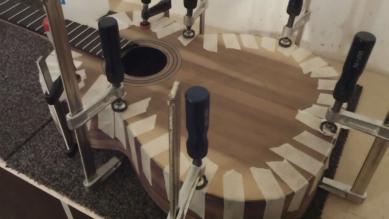

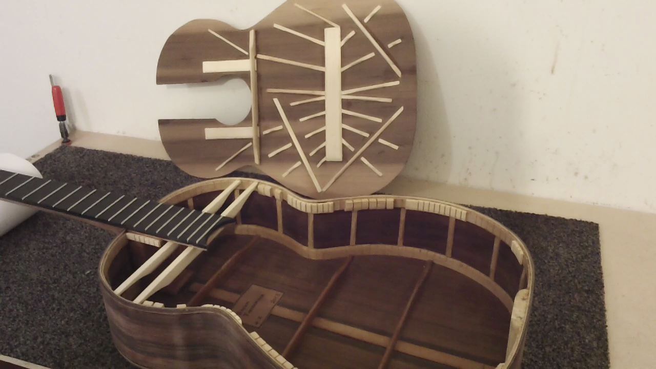

ολα καλα... δεν εσπασε αυτο (προς το παρον!)
μανο, με της πεθερας το ξεματιασμα ολα οκ!

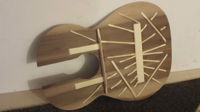

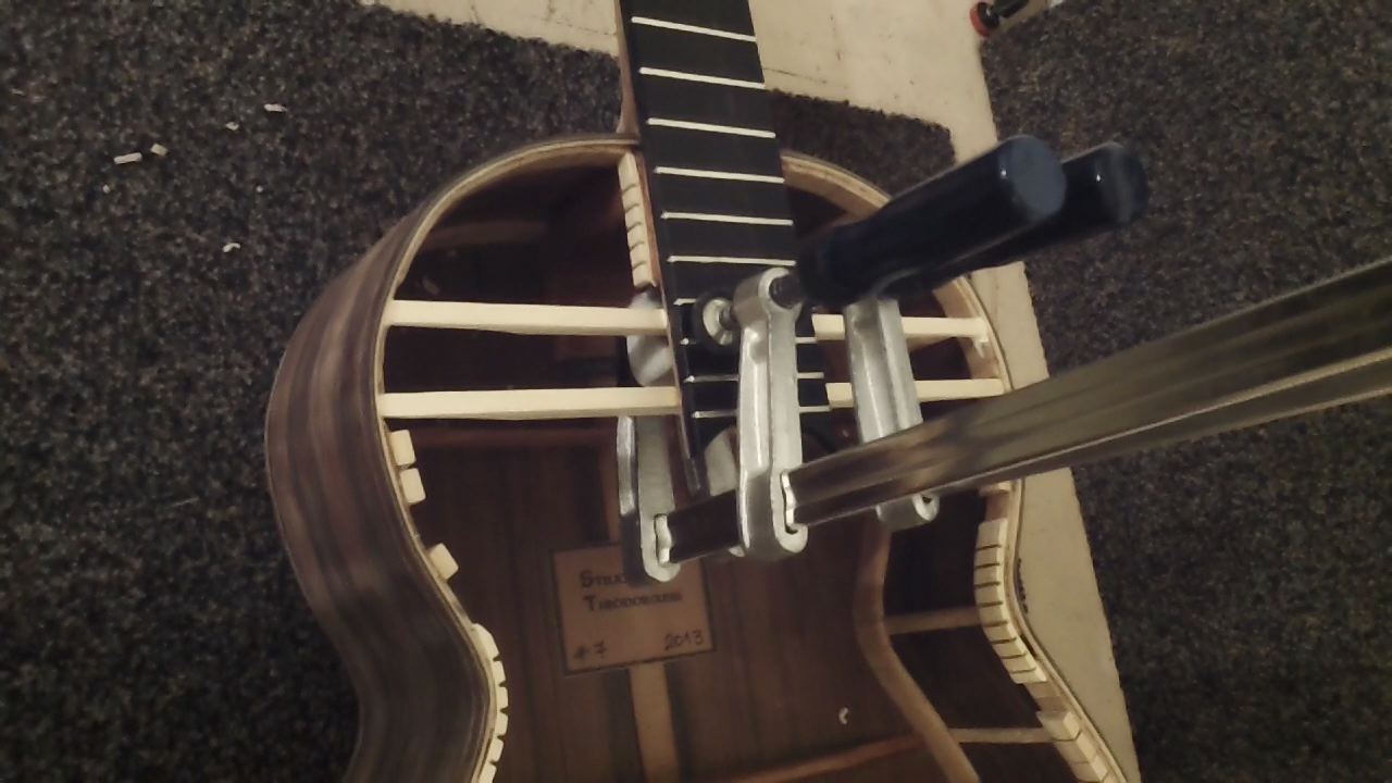

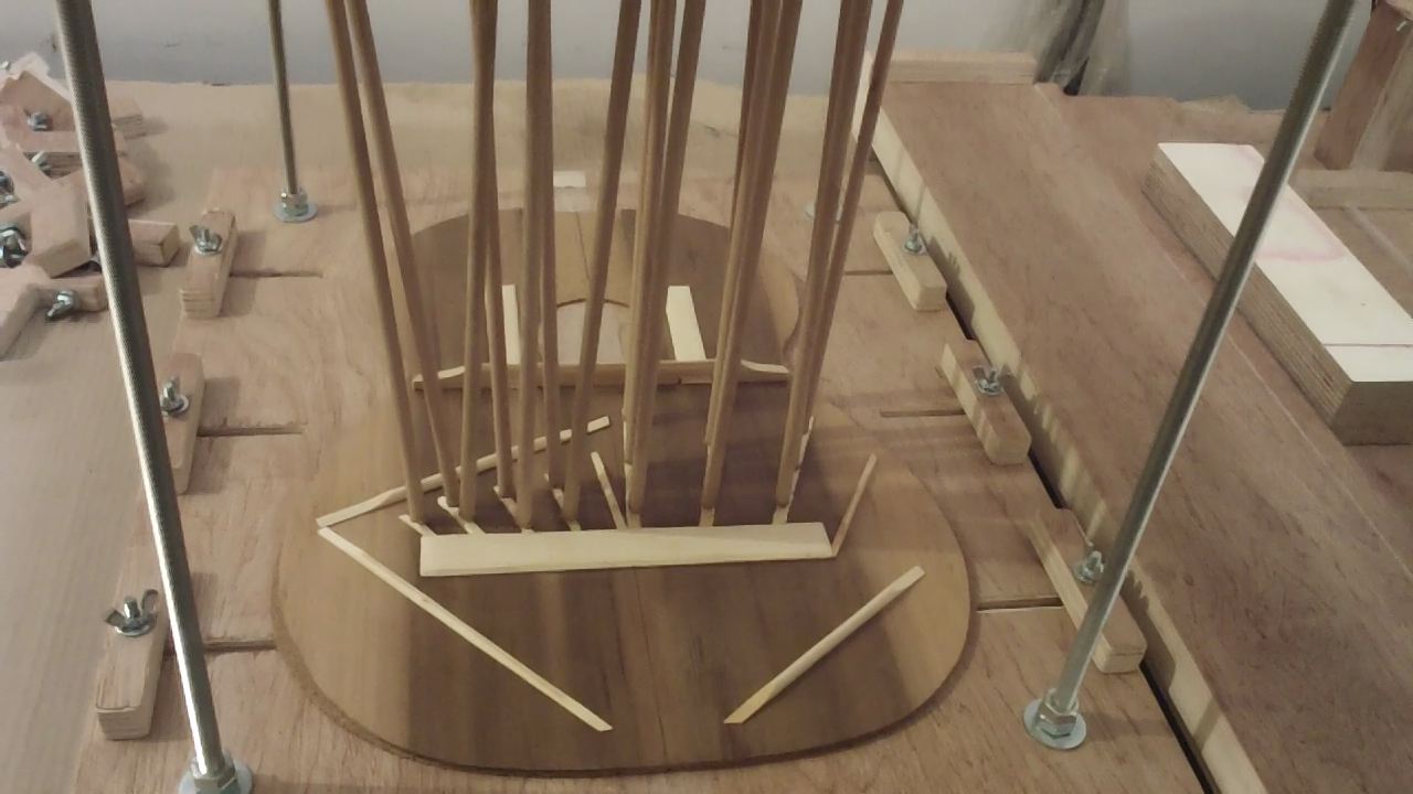

φτιαξιμο ακτινων, (με λιγες παραλλαγες...), σονκλες εβαλα εξτρα καμαρι αλλα εβαλα και κερφινκ δεξια-αριστερα στο τακουνι... οποτε πιστευω οτι δεν θα υπαρξει κανενα προβλημα...
κολλημα καπακιου, και σφιξιμο ελαφρα με λιγους σφικτηρες περιμετρικα...
Απ: Κλασικη Κιθαρα #7 (Kasha-Schneider)
« Απάντηση #127 στις: Ιανουαρίου 26, 2015, 02:04:40 μμ »
απάνω του!
το καπάκι είναι τέλειο

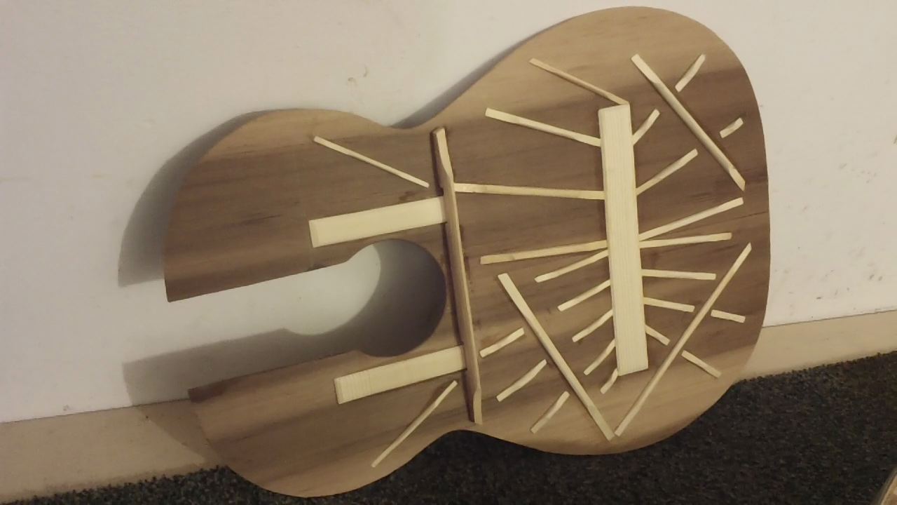

Ουαου! Τι τρελη παραλλαγη kasha ειναι αυτη; Δικο σου ή υπαρχει σχεδιο;
« Απάντηση #129 στις: Ιανουαρίου 26, 2015, 08:20:35 μμ »
Περίεργο σχέδιο φαίνεται, θα ακούγεται και περίεργα?
Θα μας καλέσεις στα εγκαίνια?
« Απάντηση #130 στις: Ιανουαρίου 29, 2015, 07:52:18 πμ »

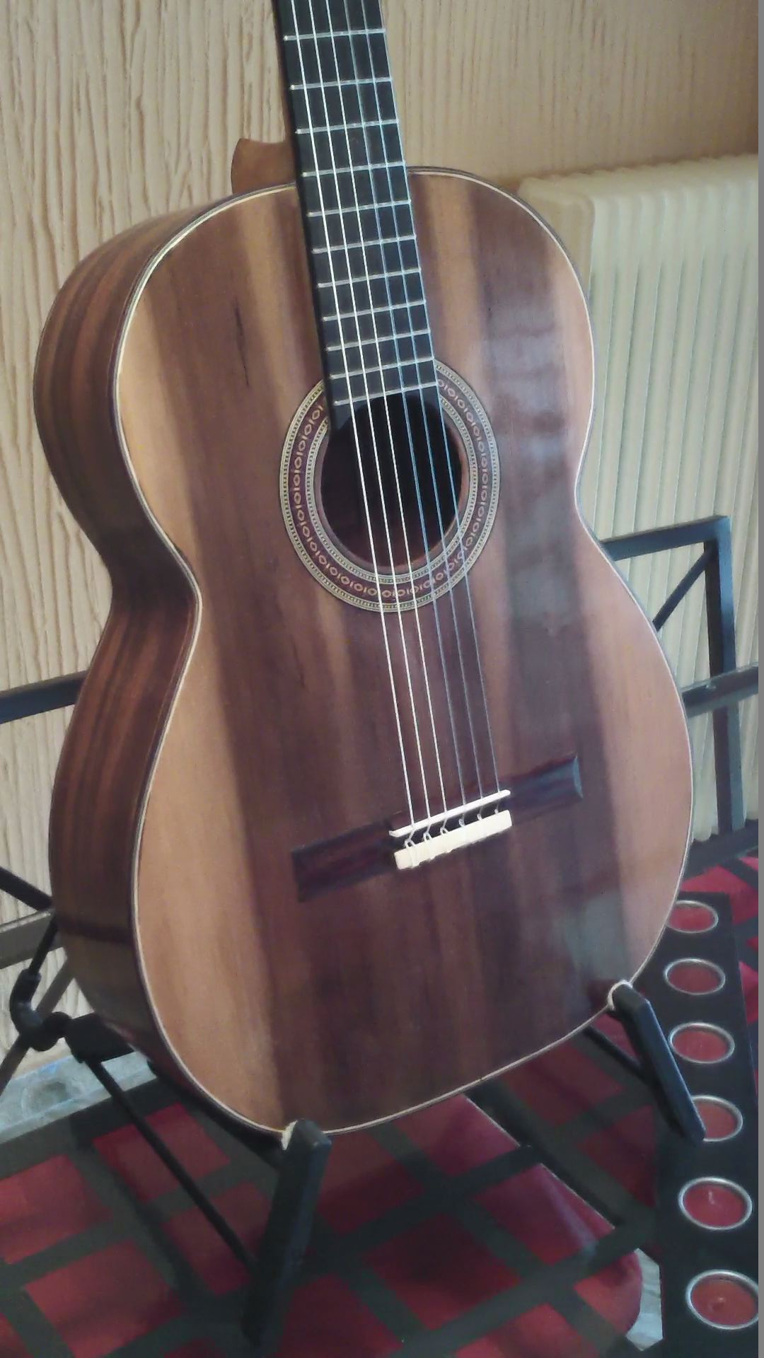

Ναι δικο μου εργο, Op.1 Variations over a theme from the Kasha!
Νασο μου τελειωσα, σημερα βαζω χορδες, αλλα παραλαβη-ακροαση αυριο απογευμα απο υιο...
οποτε παρασκευη 6-8'30 ξερεις... στον δρομο σου ειμαι... εχω και ωραια καπνιστη μπυριτσα στο ψυγειο...
θα ακουσουμε και προβα πτυχιου...

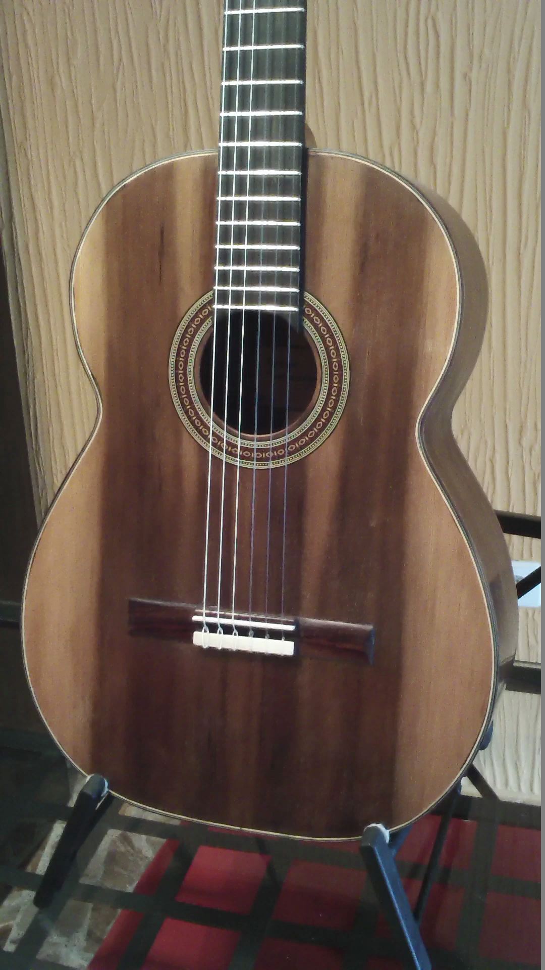

εργοστασιο το καπακι θα βγαλει τρελα πραγματα μπραβο Στελαρα
« Απάντηση #132 στις: Ιανουαρίου 30, 2015, 12:00:51 πμ »
Ρε Μαστρο Στέλιο φοβερό καμάρομα ωρε μπράβο υπομονή  ??? ??? ??? ???

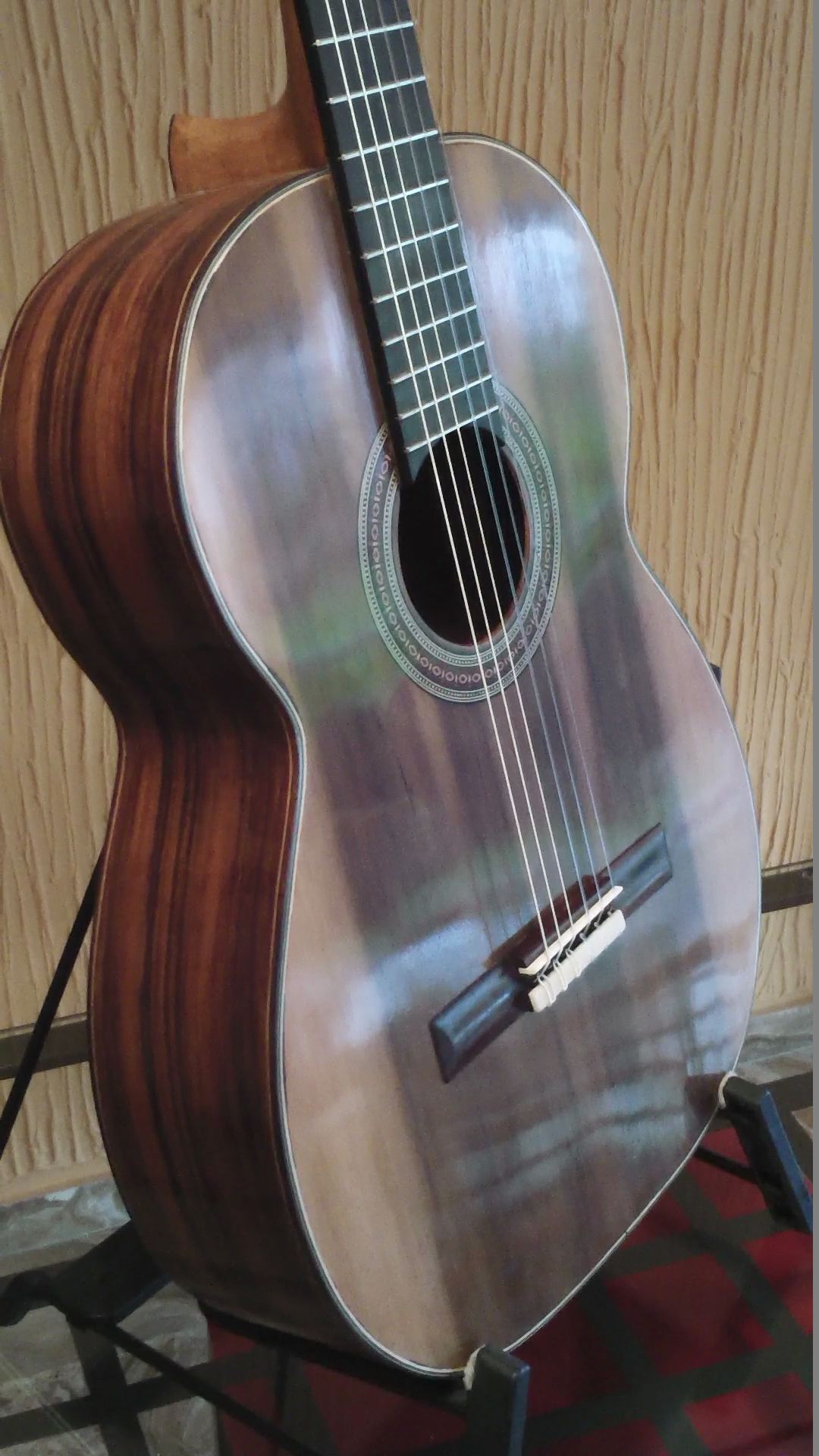

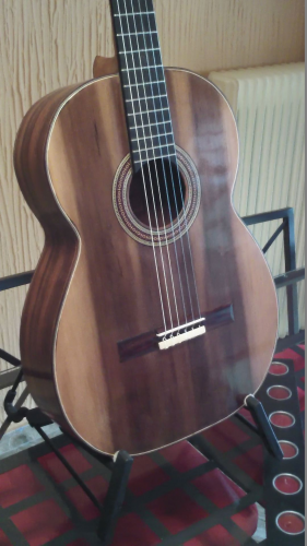

λουστραρισμα γομαλακα σε 1.5 μερα (εσπασα το ατομικο μου ρεκορ!) - κολλημα καβαλαρη προχθες- περασμα χορδες σημερα...

Σαν να μην εγινε ποτε τιποτα!!
αψογη!
