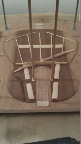

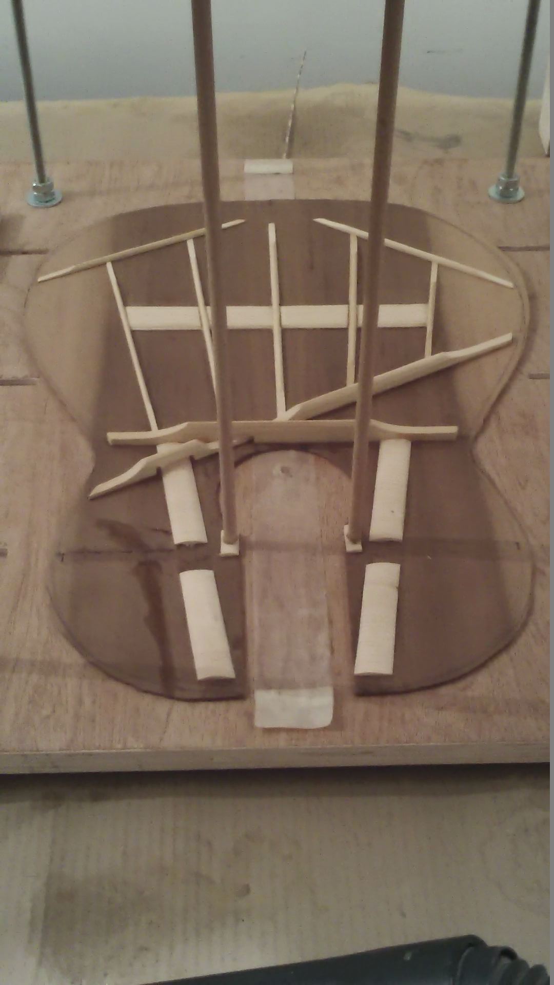

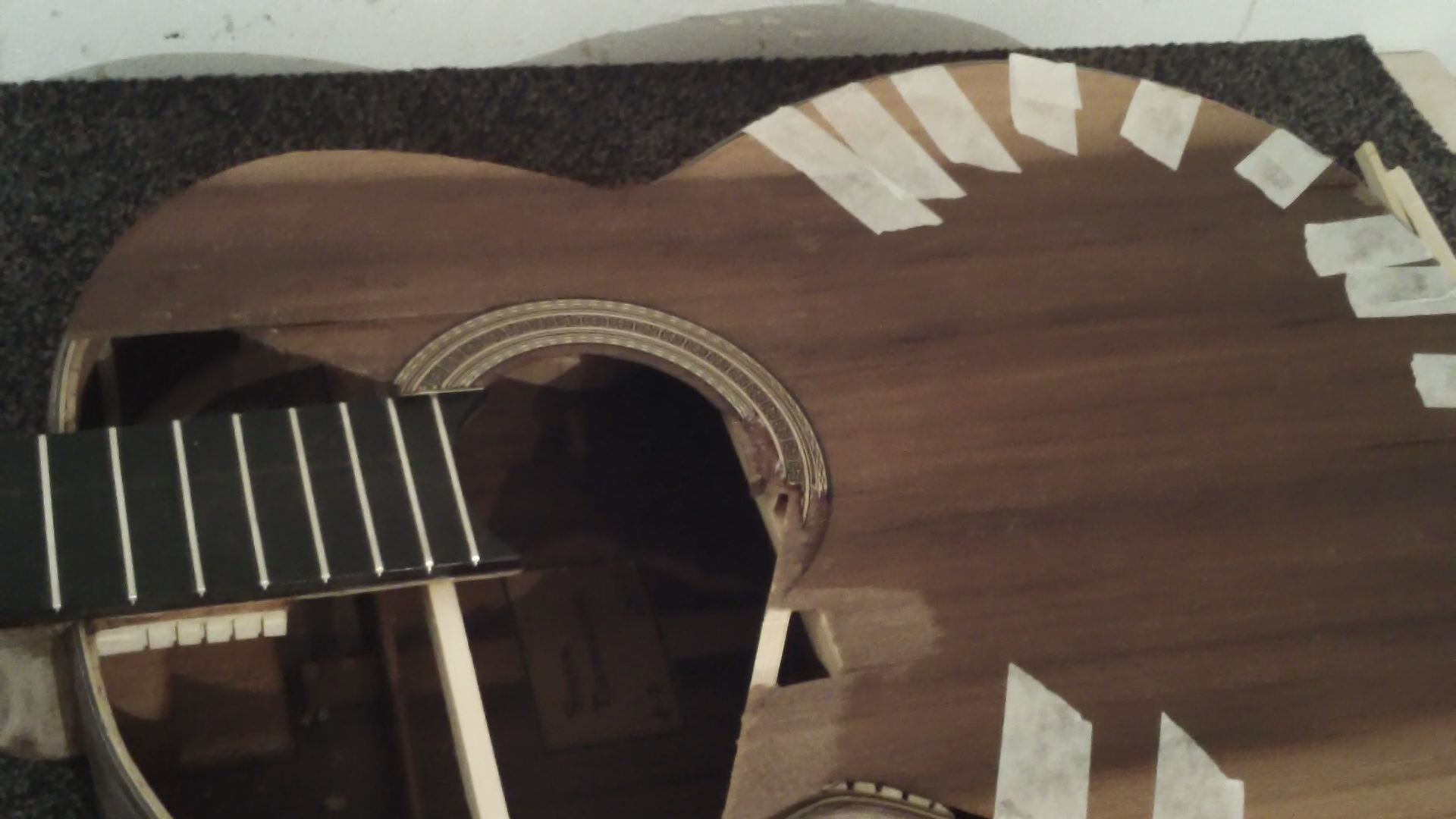

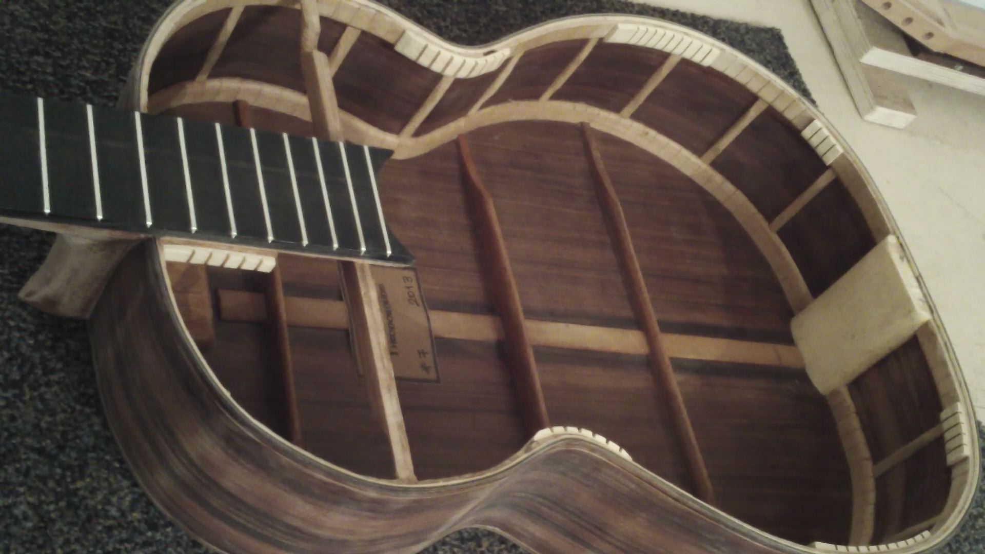

Η κιθαρα μπηκε στο χειρουργειο!
υπαρχουν 2 τροποι: α) να βγει μονο το καπακι
                                β) να βγουν και τα φιλετα (πιο σωστος τροπος)
ακουλουθω τον 1ο, μιας και δεν εχω αλλα τετοια ιδια φιλετα...
σονκλες: επειδη η ζημια εγινε αλλα η κιθαρα επειγει λογο διαγωνισμου στα μερη σου σε 1 μηνα, και μιας και ειχα ηδη ετοιμο καπακι με καμαρωμα, ειπα να βαλω εκεινο...
ομως εγινε ζημια απο μερους μου, και εσπασα το καινουριο καπακι... (το διδυμο της αποτυχιας: να πας αρρωστος και βιαστικος να κανεις δουλεια...)
ετσι μετα την αποτυχια, θα φτιαξω απο την αρχη καπακι στα ιδια προτυπα... (κασα-σναϊντερ)
ουτως η αλλως, δανειστηκα χθες εξτρα κιθαρες για να διαβαζουν ολοι!
οποτε τωρα θα το παω πιο προσεχτικα!

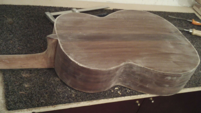

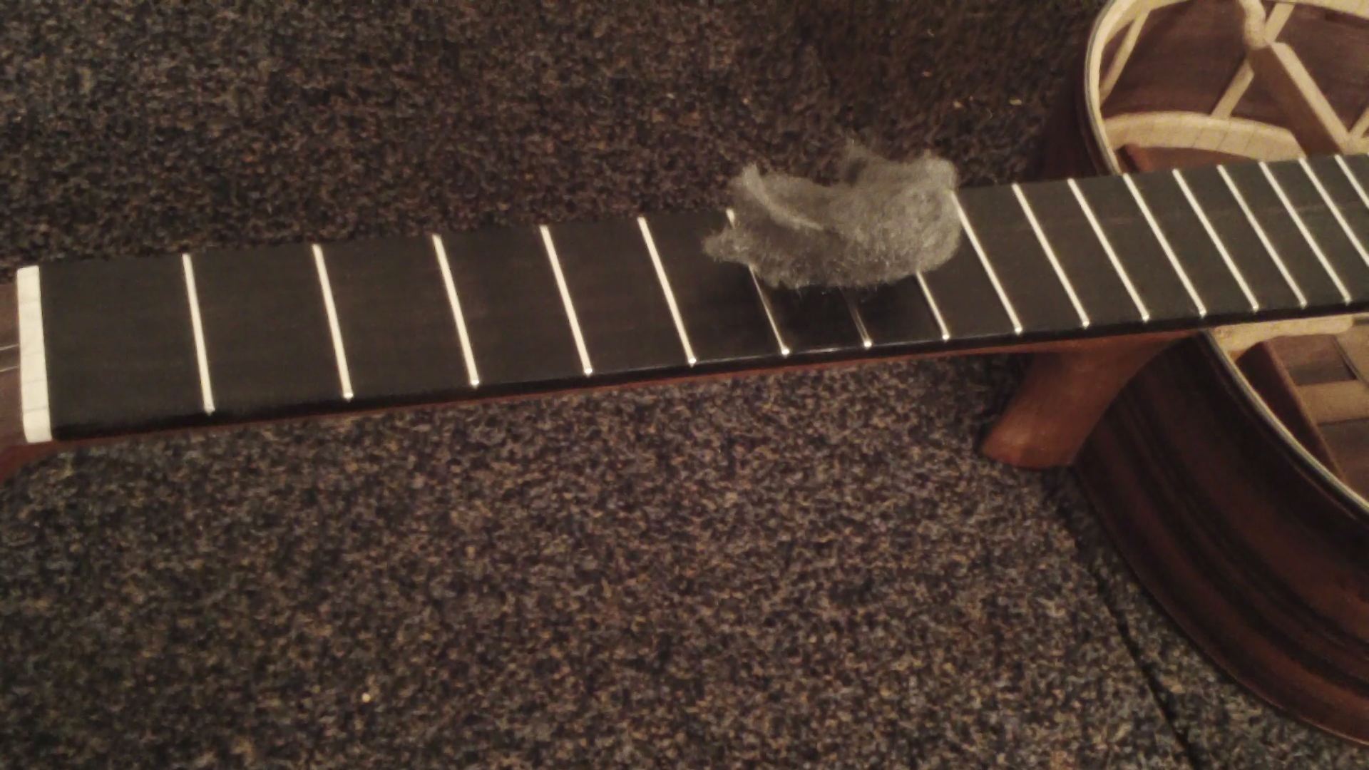

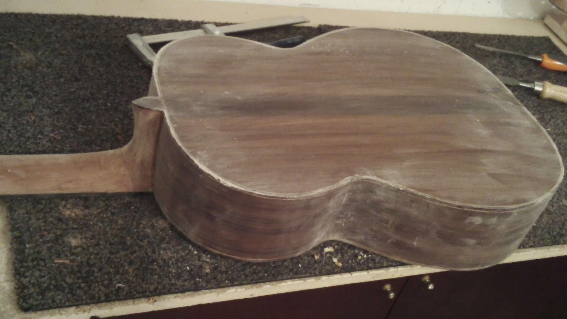

εργασιες: καθαρισμος πατουρας και βγαλσιμο χαλασμενου καπακιου.
καθαρισμα ταστιερας (ηταν...ευκαιρια!)
τριψιμο ολης της κιθαρας για να ξαναλουστραρισθει (ευλογημενη η γομμαλακα...)

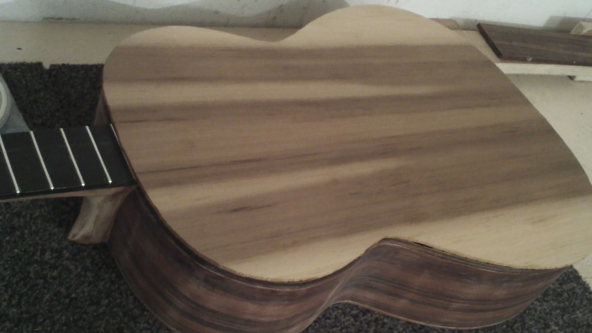

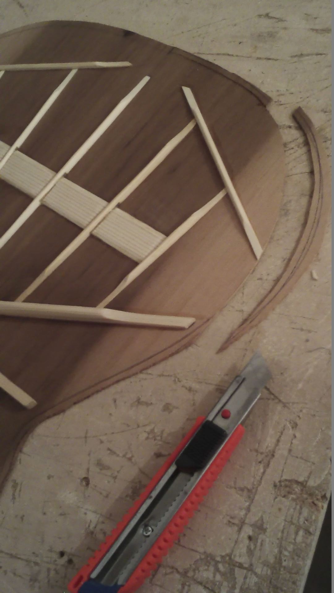

φτιαξιμο καπακιου στα μετρα τα σωστα...
απο πατρον πιτσοχαρτου...
λιγα εξτρα κερφινκ για να πατησει καπως καλυτερα...
και η βλακεια του αιωνα, με το 1ο μεταλιο να απονεμεται σε μενα...

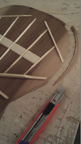

στην προτελευταία φωτό το καπάκι ξεγυρίστηκε με κοπίδι ή είναι ιδέα μου?
Απ: Κλασικη Κιθαρα #7 (Kasha-Schneider)
« Απάντηση #108 στις: Ιανουαρίου 20, 2015, 07:41:28 μμ »
Κωστα, την 1η φορα καθησε ο γιος μου πανω της (την ειχε αφησει στο κρεβατι, και μετα απο λιγο αφηρημενος πηγε να καθησει, "και χαλασε το λουστρο της...")
την 2η φορα εγω...
πηγα να πιεσω στην κολληση με το χερι + 1 σφικτηρα, και παραπατησα με αποτελεσμα να βουλιαξει το χερι μου μεσα στο καπακι...
ναι αχιλεα με το κοπιδοφαλτσετοεργαλειο μου...

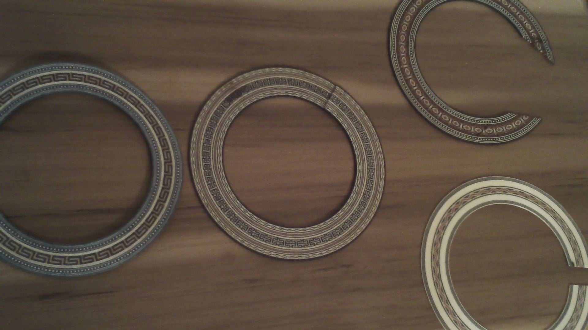

Stelioguitar αν σου πω οτι ειδα ονειρο σημερα οτι μου εσπασε το καπακι εκει στη ροζετα θα το πιστεψεις; Αφου σηκωθηκα σημερα το πρωι να δω μην επεσε τιποτα πανω και το εσπασε. Μετα ειδα το post σου...
« Απάντηση #113 στις: Ιανουαρίου 21, 2015, 06:09:21 μμ »
Μανο η πεθερα σ'αγαπαει ε;
(αν οχι, θα χρειαστει κατι παραπανω... ενας καλος αγιασμος ας πουμε...
https://www.youtube.com/watch?v=DwrNfoz6iYE)

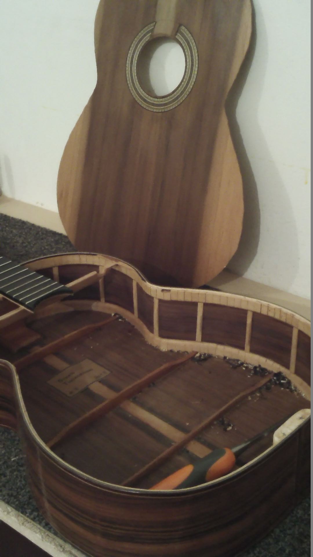

γιατι βαζω και 2ο καπακι μπρος...
σονκλες πιστευω να δεις σημερα ωραιες κιθαρες, ροζετες, κανα τζοκερακι, και καμια ξανθουλα!
να ξυπνησουμε ολοι αυριο το πρωι και να ειμαστε ολοι τρισευτυχισμενοι...
συνεχεια:

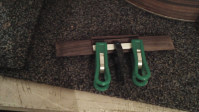

ο υιος διαλεξε την πανω δεξια, μπηκε, ολα οκ! (μανο ενταξει, σ'αγαπαει μεχρι στιγμης!)

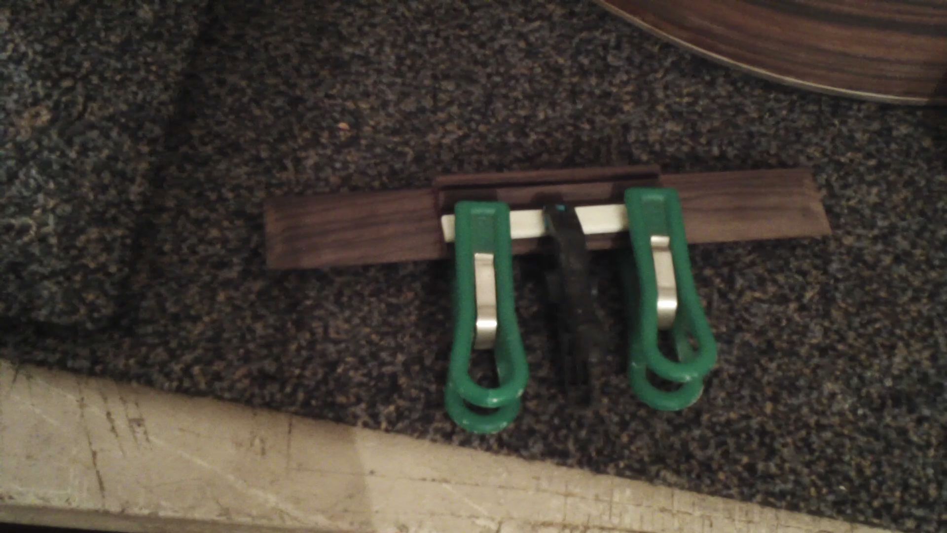

τελειωμα καβαλαρη στα ιδια γρ. με τον παλαιο...

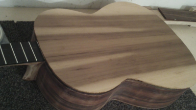

« Απάντηση #114 στις: Ιανουαρίου 21, 2015, 06:28:38 μμ »
δεν ξερω αν εχει καμια σημασια για την ποιοτητα του ξυλου η διχρωμια, παντος απο εμφανηση σκιζει το καπακι. Αν το εφτιαχνα εγω παντος θα το εβαζα αναποδα να ανοιγουν τα νερα προς τα κατω και να ακολουθουν το σχημα του οργανου.

« Απάντηση #115 στις: Ιανουαρίου 21, 2015, 06:40:06 μμ »
Στελιο εσπασε ο παλιος καβαλαρης; Και εγω εκεινη τη ροζετα θα διαλεγα παντως. Αληθεια. εκει που κοβεις το καπακι για ναμπει η ταστιερα, πως θα το κολλησεις; Δεν θα ειναι αδυναμο εκεινο το σημειο;
Κανονικά ο μεταχρωματισμός του ξύλου θεωρείται σφάλμα του ξύλου και μάλιστα σφάλμα που το καθιστά ακατάλληλο...στα βιβλία τουλάχιστον...γιατί από την άλλη έχω δει (κυρίως σε όργανα) άπειρα ''μεταχρωματισμένα'' ξύλα που δεν εμφανίζουν καμία έκπτωση σε μηχανικές ιδιότητες...(για ήχο δεν θα μιλήσω γιατί είναι υποκειμενικό αν και μου άρεσαν και σε ήχο)...
είχα τρεις τάβλες μπουμπινκα με λευκό μεταχρωματισμό...με την μία έφτιαξα ένα πορτάκι (με ταμπλά mdf) και από την άλλη έβγαλα μία ταστιέρα για μπάσο (για αντικατάσταση που έκανε ένας φίλος)...και τα δύο είναι ακόμα στη θέση τους ακίνητα...
Τελικά τα βιβλία λένε πάντα την αλήθεια ή όχι...?
Ποιός πέρνει ρίσκο να βάλει σε όργανο του ταστιέρα μεταχρωματισμένη μπουμπίνκα να του κάνω δώρο γιατί εγώ δεν...?
