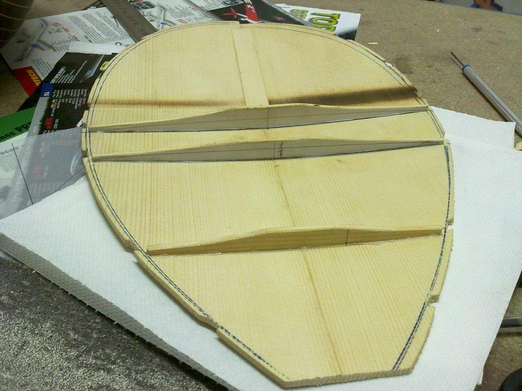

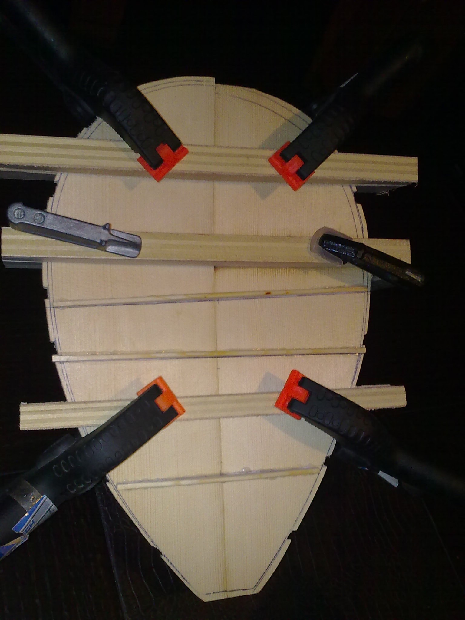

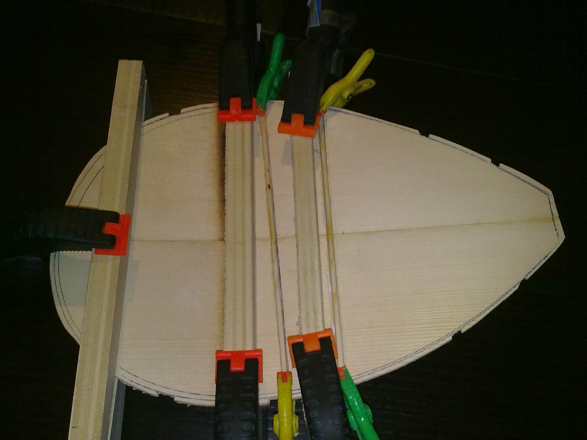

« Απάντηση #45 στις: Ιανουαρίου 20, 2012, 09:45:40 πμ »

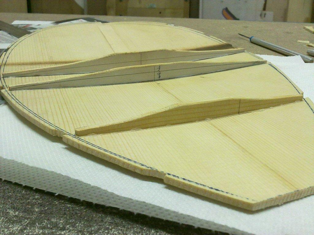

Μετα καθηλωθηκαν για δυο μερες με αλλη μπαρα που εχει το radius του καπακιου.Τοποθετηθηκαν τετοιες μπαρες σε ολο το μηκος του καπακιου,με σκοπο να αποκτησει καμπυλοτητα.

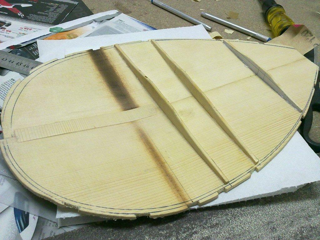

« Απάντηση #46 στις: Ιανουαρίου 20, 2012, 09:51:25 πμ »
Καθηλωμενο ετσι ,κολλησα και τα καμαρια στις προσημειωμενες θεσεις

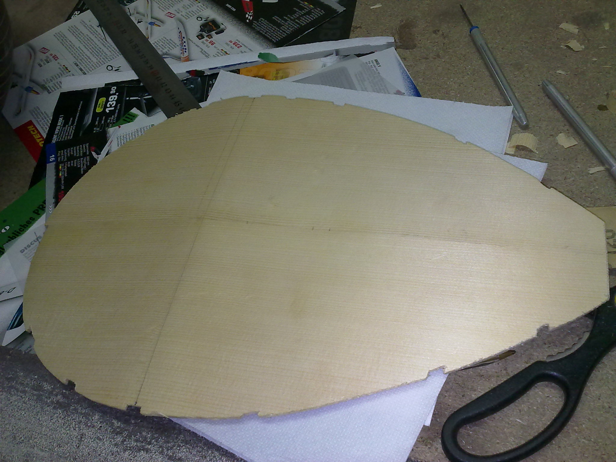

« Απάντηση #47 στις: Ιανουαρίου 20, 2012, 09:55:39 πμ »
Χρήστος Φυλλαρίδης

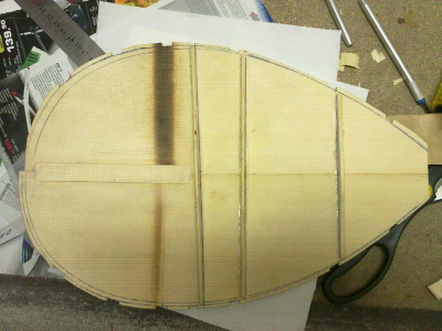

« Απάντηση #48 στις: Ιανουαρίου 20, 2012, 10:02:25 πμ »

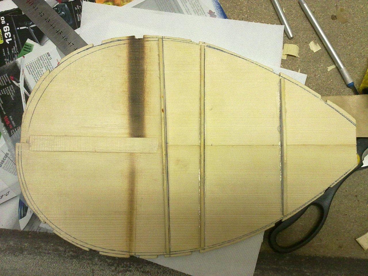

Το αποτελεσμα μετα απο αυτα

Ως εδω ηταν η αρχικη διαμορφωση του καπακιου με τσακιση.Απο δω και περα η συνεχεια του οργανου ξεφευγει απο το θεμα.Ο,τι αφορα το καπακι και  τον τροπο διαμορφωσης του περαιτερω, θα επανελθω.Ευχομαι να εχει αν οχι καλο,ενα ικανοποιητικο αποτελεσμα ,αν  δεν εχει......παλι εδω ειμαστε να ψαχτουμε λιγο περισσοτερο.
