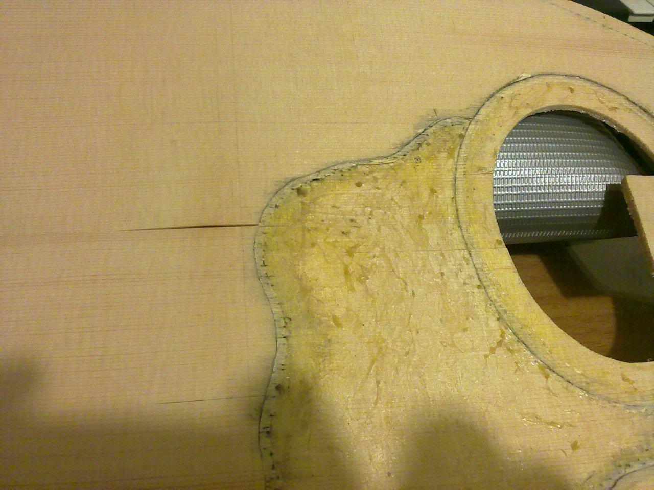

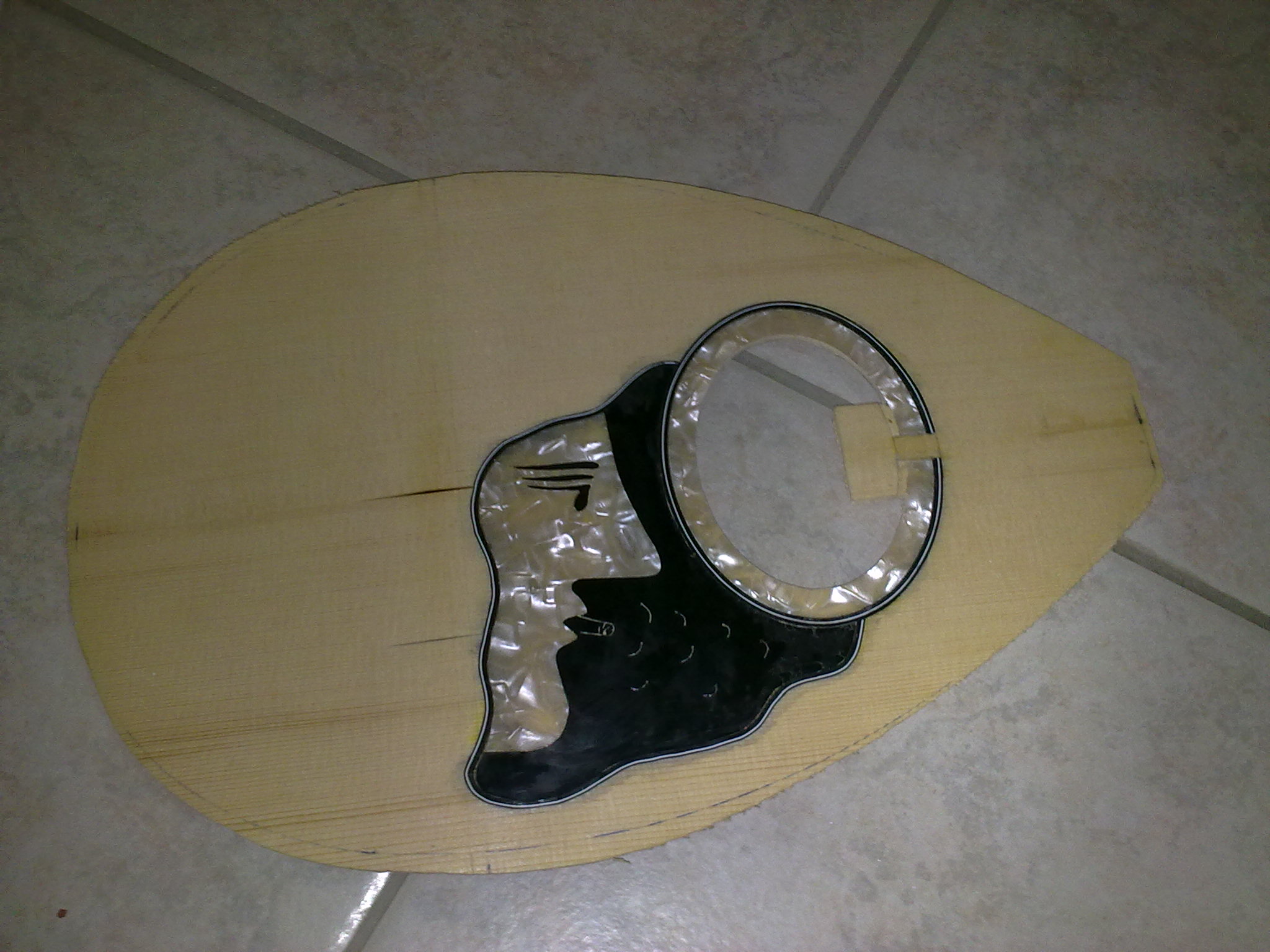

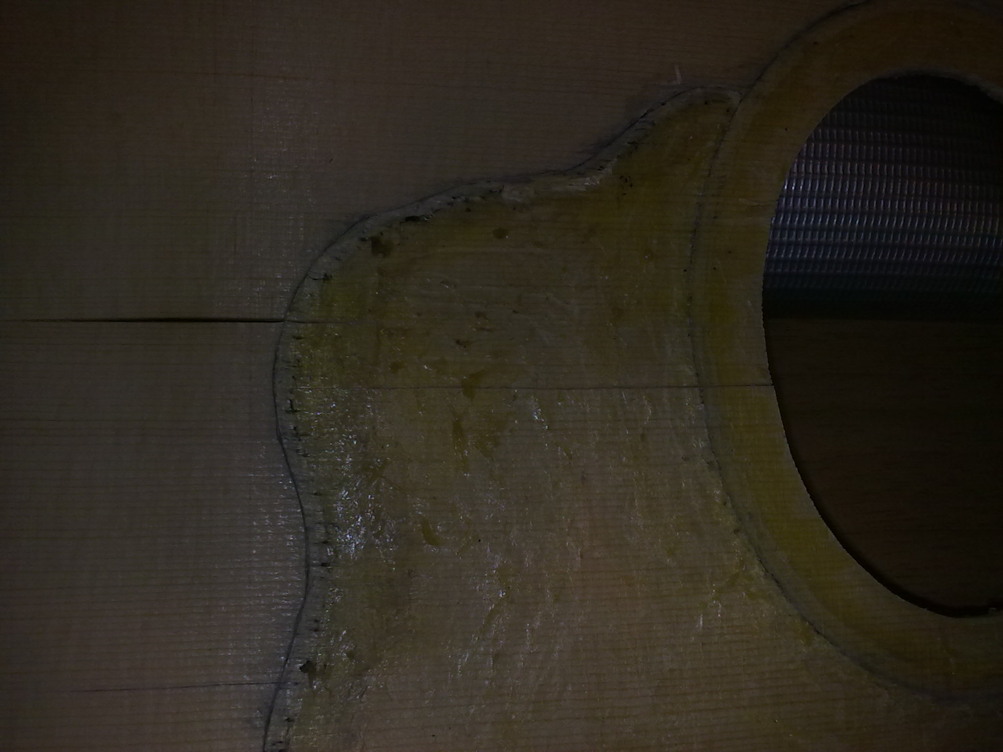

Φαινεται να ειναι κεδρος. Λοιπον εδω ειναι το προηγουμενο καπακι που κατεστρεψα ,λυγιζοντας το ενιαιο μετα την κολληση.Το παρατεταμενο ζεσταμα μαλακωσε την ξυλοκολλα και ανοιξε η κολληση παρολο που δεν την εβρεξα εκει,οπως επισης εσκασε και το ξυλο σε καποια σημεια.Προλαβα ο ερμος εκανα και τη φιγουρα και την κολλησα,τελος παντων.

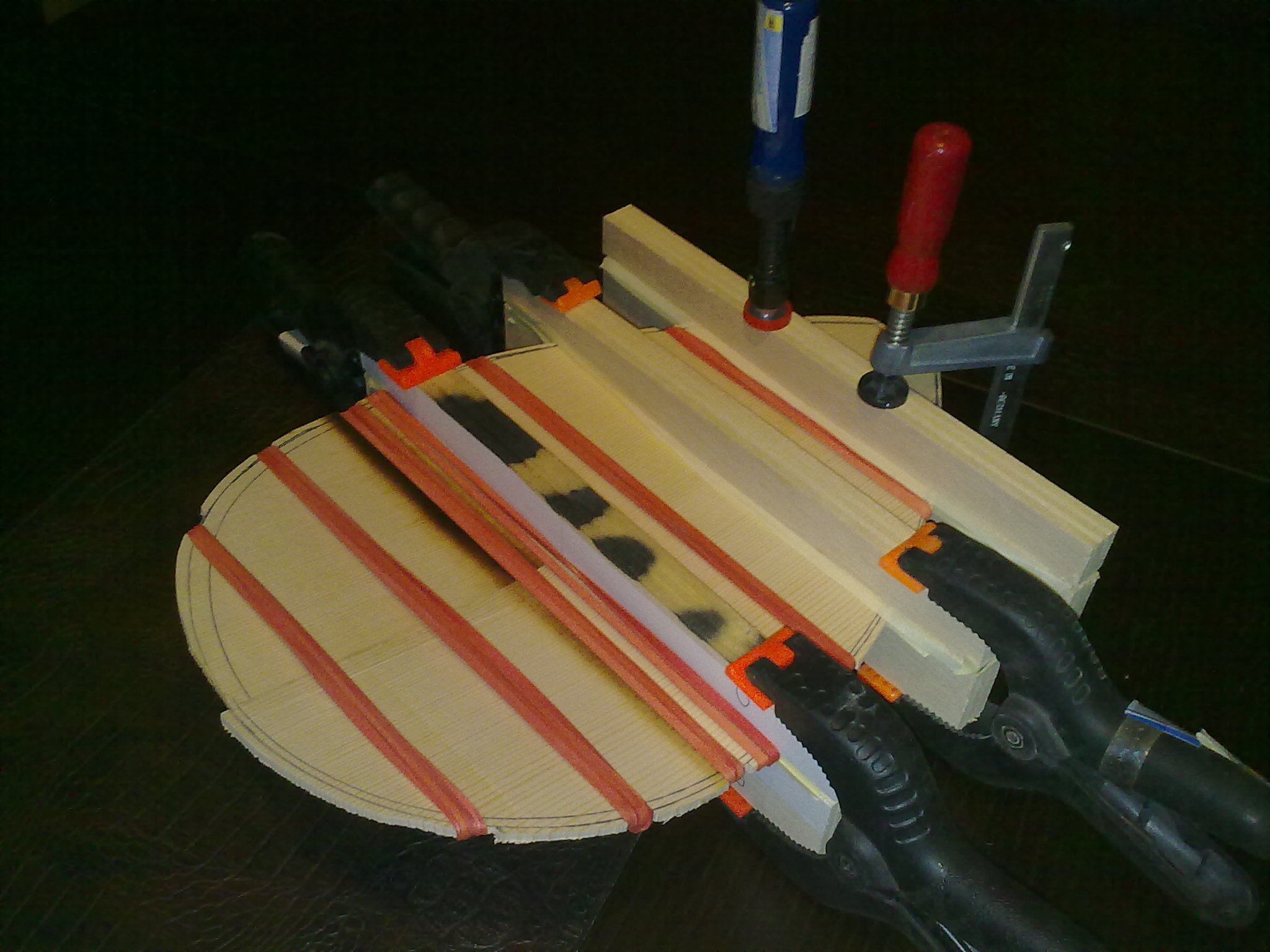

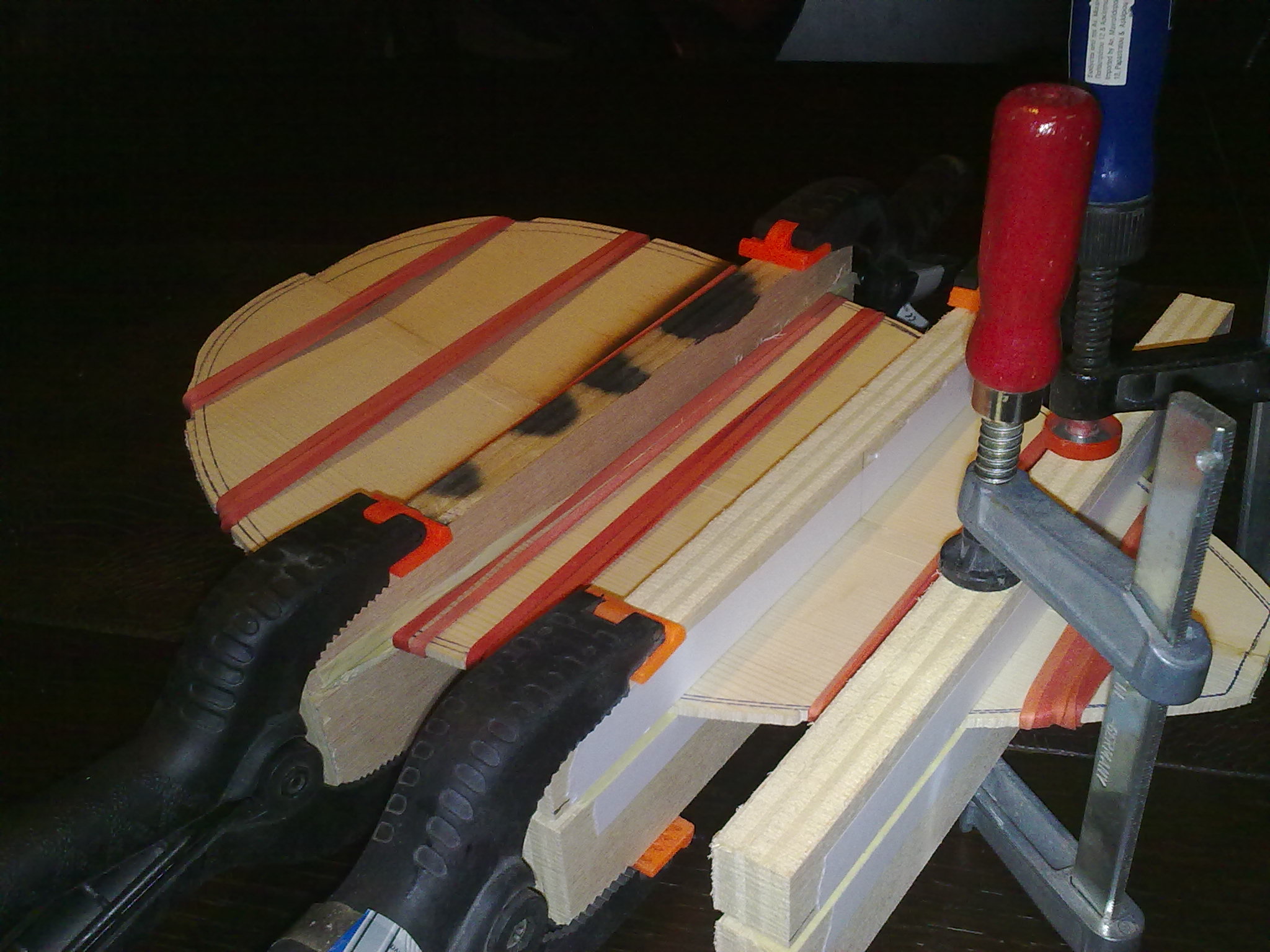

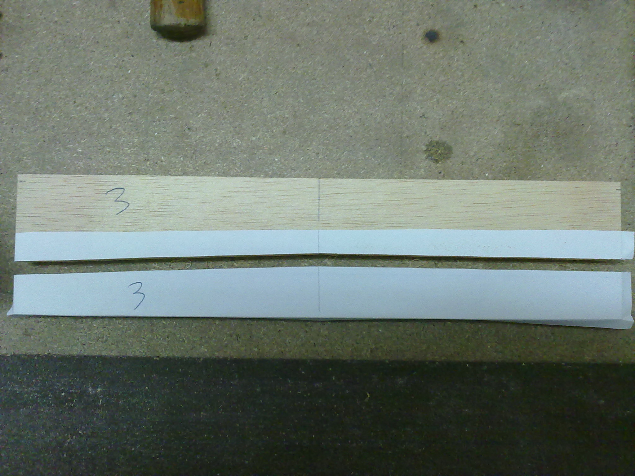

Κολλησα τα δυο λυγισμενα μισα  , τα καθηλωσα με τον τροπο που εδειξα σε προηγουμενη φωτο και πιεστηκαν με λαστιχα

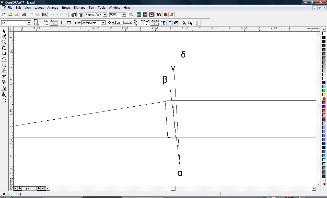

Ερώτηση: ο καβαλάρης στο τσακιστό καπάκι μπαίνει στην πλευρά προς την χορδιέρα αν κατάλαβα καλά, αυτό, διάβασα πιο πάνω, ότι δίνει πρίμο ήχο, που οφείλετε αυτό, μόνο στον τρόπο που πατάει ο καβαλάρης στο καπάκι; Και έτσι όπως πατάει λογικά αποφεύγετε και στο σκέβρωμα, γιατί δεν είναι κάθετος στο καπάκι αλλά υπό γωνία, οπότε κατά κάποιο τρόπο σπρώχνει το καπάκι κάτω και πίσω άρα μοιράζετε η δύναμη πίεσης σε δύο άξονες.
ρεμα

ωραια φιγουρα φιλε Χρηστο !!σελυλοιντ ειναι η πραγματικο οστρακο??

Διορθώνω αυτό που είπα πιο πάνω, δεν μοιράζεται σε δύο άξονες αλλά σε έναν, σε αυτόν που προκύπτει απ την συνισταμένη των δυνάμεων των δύο αξόνων, που θα είναι κάτω αλλά υπό γωνία, αυτό ήθελα να πω πριν και δεν τα κατάφερα.

Οταν η τσακιση ειναι εντονη κανονικα  ο καβαλαρης παταει μπροστα απο αυτην,προς τη μερια της τρυπας και πρεπει να παταει καθετα στο καπακι

Φιλε ρεμα,η  φιγουρα ειναι  ασετοπαστα

φίλε μου Χρήστο έχω σκαλώσει, γιατί αφού ο καβαλάρης είναι στην μια πλευρά της τσάκισης φαντάζομε πως η δύναμη που ασκούν οι χορδές θα είναι κάθετη προς το καπάκι, αλλά ο καβαλάρης θα μεταφέρει πίεση και προς τα εμπρός αφού θα είναι τοποθετημένος κάθετα στην πλευρά του καπακιού μεν αλλά σε γωνία  σε σχέση με ένα νοητό επίπεδο καπάκι. εκτός αν διαμορφώνετε και ο καβαλάρης ώστε η βάση του να ακολουθεί την κλίση του καπακιού και να έχουμε κάθετη πίεση(δηλαδή η μια πλευρά του καβαλάρη να είναι πιο κοντή σε σχέση με την άλλη). Αν κατάλαβες τον τρόπο σκέψεις μου απάντησε μου σε παρακαλώ. Ωραία η σκέψη σου πάντως, θα είναι κάτι διαφορετικό στο μάτι, για τον ήχο δεν μπορώ να ξέρω δεν έχω την εμπειρία.

« Απάντηση #41 στις: Ιανουαρίου 14, 2012, 01:06:09 πμ »

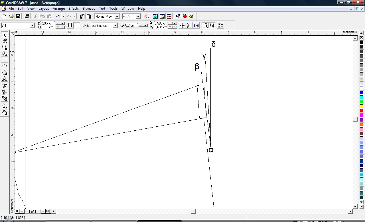

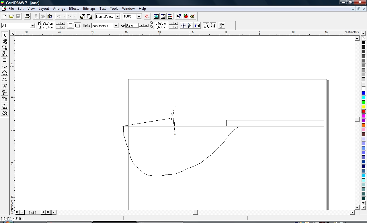

λοιπον... το οργανο μας......μια μεγεθυνση για λεπτομεριες και  παρατηρουμε:Η ευθεια αβ  ειναι η διχοτομος της γωνιας που σχηματιζουν οι χορδες  στον καβαλαρη.Η ευθεια αδ ειναι η καθετος στην επιφανεια του καπακιου.Οι δυο ευθειες σχηματιζουν τη γωνια   βαδ  .Για να εξισορροπηθουν  καπως της δυναμεις του συστηματος αυτου ο καβαλαρης θα πρεπει να ειναι παραλληλος με τη διχοτομο της γωνιας   βαδ ,αυτο σημαινει οτι δεν θα ειναι απολυτως καθετος με το καπακι.Ολα αυτα ειναι βεβαια θεωρητικες λεπτομεριες που αφορουν την γεωμετρια των συνιστωσων δυναμεων.Δεν θα παθει τιποτα το οργανο αν ο καβαλαρης ειναι τελειως καθετος με το καπακι γιατι η γωνια που σχηματιζουν οι χορδες ειναι πολυ μικρη.
   Στην τριτη φωτο με το σπαστο καπακι αν ο καβαλαρης παταει στο μερος προς την τρυπα οπως ειναι σε ολα  σχεδον τα  κλασσικα μαντολινα η κατασταση δυσχεραινει λογω της μεγαλητερης γωνιας των χορδων και ο καβαλαρης εχει την ταση να γλιστρησει προς την τρυπα,Θεωρητικα,τιποτα ομως τετοιο δεν συμβαινει πραγματικα.Τωρα αν αυτος παταει πανω στην τσακιση ή  πιο πισω ειναι η ευνοϊκοτερη θεση οσο αφορα τη συνιστωσες δυναμεις γιατι θα ειναι σχεδον παραλληλος με τη διχοτομο της γωνιας  της τσακισης.Προφανως ομως να χανουμε σε ηχο ειδικα αν παταει πισω απο αυτην.Ολα αυτα ειναι εκτιμησεις  δικες μου βασισμενες σε απλη  γεωμετρια και φυσικη,δεν σημαινει οτι ειναι  και σωστα,εαν υπαρχει λαθος καπου  ή δεν συμβαινει τιποτα απο αυτα διορθωστε με

Καλημερα.Ειχαμε μεινει στην κολληση των δυο μισων.Αυτα κολληθηκαν με αυτο το ειδος μπαρας που εχει γωνιωδη κλιση.
