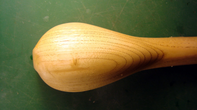

Κάτι τέτοιο πρέπει να έπαθα στο καλό μου τρίχορδο...
Χρησιμοποίησα ξανθιά γομαλάκα στα τελευταία χέρια. Χρειάζεται αρκετή υπομονή για να δεις το όργανο να γυαλίζει! :o
Εκεί που όλα πήγαιναν καλά, κάποια στιγμή χρησιμοποίησα ακέρωτη γομαλάκα γιατί έχω δει ότι είναι καλύτερη σε κάλυψη και άρχισε να αφαιρείται από ένα σημείο αρκετό χρώμα της ξανθιάς και να γίνεται λευκό  :-[ . Μετά από αρκετό τρίψιμο της μπάλας, επεκτάθηκε σχεδόν στο μισό καπάκι. Όλα τα τελικά χέρια περάστηκαν σε μια ημέρα. Είχαν προηγηθεί άλλα 3 παλαιότερα.
Γνωρίζει κάποιος για τι ακριβώς μιλάω? Ο μάστορας στο βίντεο αναφέρει ότι πρέπει να το ξαναπας από την αρχή... 8) Πρέπει να το γυαλοχαρτίσω?

Καλημερα,
η γνωμη μου εινε οτι μαλον δεν εβαλες την ποσοτητα λαδιου που χριαζωταν η μπαλα,ετσι ωστε οταν περνας το καινουργιο λουστρο να μην αφαιρης αφτο που ειδη ηταν πανω.
Δηλαδη με το περασμα της μπαλας με το αλκοολ ευγαζες το παλιο λουστο.

αλήθεια είναι! Δεν έβαζα καθόλου λάδι, αφού είχε προηγηθεί διαδικασία buffing true-oil με λινέλαιο-κολοφώνιο-μαστίχα

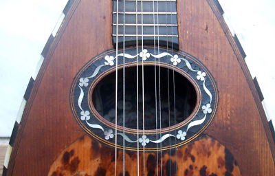

Έχω μιαν απορία για την εφαρμογή γομαλάκας σε μεγάλο κομμάτι κόκκαλο (30*60*1 χλστ.)
είναι εφικτή ? θα το προτείνατε ? ή να το αφήσω όπως έχει με καλό τρίψιμο (γυάλισμα) ?
Σαν υλικό δεν χρειάζεται την προστασία του βερνικιού αλλά αν δεν το περάσω φοβάμαι μήπως το φυσικό του χρώμα και υφή δείξουν αταίριαστα με τα υπόλοιπα υλικά (ξύλα) που θα έχουν "ενοποιηθεί" στην υφή με την γομαλάκα.
Αν χρησιμοποιούσα χημικό βερνίκι που τα ξέρω λίγο (σαν υφή, π.χ. 500άρι διαφανές) δεν θα περνούσα το κόκκαλο, αλλά γομαλάκα δεν έχω ξανακάνει και δεν μπορώ να φανταστώ το αποτέλεσμα.
Πρόκειται ένα αρκετά μεγάλο κομμάτι (30*60*1 χλστ.), δεν έχω άλλο τέτοιου μεγέθους για δοκιμές και απ' τα μικρούλια (των καβαλαραίων) δεν βγάζω συμπέρασμα.

Τα κόκαλα δεν τα βερνικώνουμε.Με πολύ καλό τρίψιμο,έως και με ντουκόχαρτα με νερό,γυαλίζουν από μόνα τους,εάν αυτό είναι το επιθυμητό αποτέλεσμα.Σε περιπτώσεις οργάνων που έχουν βερνικωθεί τα κόκαλα,αυτά "προδίδουν" το κιτρίνισμα του βερνικιού,συντομότερα από το ξύλο.

Παντα η υφη του κοκαλου θα ειναι διαφορετικη με αυτη του ξυλου, οποτε η γνωμη μου ειναι το φυσικο  (συμφωνοντας με τον Κο Νικο): καλο γυαλοχαρτισμα κ καθε ''χερι'' πιο λεπτο γυαλοχαρτο μεχρι να γυαλισει, (στο βερνικι θα φαινεται ''ψευτικο'' το γυαλισμα.την εχω πατησει κ εγω...)

ευχαριστώ για τις απαντήσεις, όπως είπα δεν θα το βερνίκωνα σε άλλη περίπτωση, αλλά την γομαλάκα δεν την ξέρω καθόλου, πρώτη φορά κάνω.
Δεν ήμουν όμως και απολύτως σαφής αρχικά. Εκτός από το μεγάλο κομμάτι που είναι είναι στον καράολα, υπάρχουν κοκκαλάκια και στο περιμετρικό σειρήτι, κάτι σαν κι αυτό
και εκεί δεν νομίζω ότι είναι δυνατόν να περάσω το βερνίκι χωρίς να βερνικωθούν τα κοκκαλάκια - μιλάμε για ψηφίδες 9*2 mm εναλλάξ με ξύλο ίδιου μεγέθους που θα πρέπει να βερνικωθεί.
Υπάρχει και το ζήτημα των πόρων και το κατά πόσο θα "πιάσει" το βερνίκι, νομίζω ότι σε μικρή "εγκιβωτισμένη" επιφάνεια δεν θα έχει πρόβλημα, αλλά στην μεγάλη είναι ένα θέμα.
getit, την πληροφορία με την φρέσκια γομαλάκα δεν την ήξερα, θα δούμε τι θα βγει. Πιο πολύ το χρώμα με ενδιαφέρει, την υφή την ελέγχω πολύ περισσότερο (με διαφορετικά υλικά στο τρίψιμο - έχω δοκιμάσει γιαλόχαρτο(α), τζίβα, διάφορα πανιά, σύρμα και σφουγγαράκια κουζίνας κτλ.).

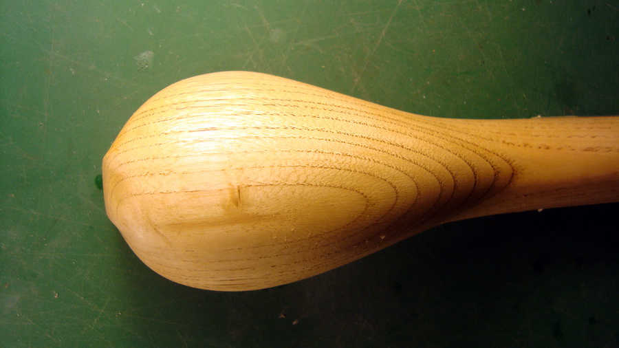

ακολουθώ πιστά τον οδηγό, όμως έχω θέμα.
Το βερνίκι στο πρώτο χέρι ("συνεδρία") μετά την ελαφρόπετρα βγήκε ένα πολύ ωραίο ....ματ.
Σύμφωνα με τον Καπα θα έπρεπε να γυαλίζει.
Το διάλυμα είναι φρέσκο, αναλογίες 1/8 και οι νιφάδες γομαλάκας ήταν στο ψυγείο (αν ήταν "φρέσκια" πριν την αγορά δεν μπορώ να γνωρίζω).
Όπως είπα ακολουθώ πιστά τον οδηγό, συμπεριλαμβανομένης της "κατασκευής" της muneca (λέξη κι αυτή !)
Η ελαφρόπετρα πήρε τρία χέρια, σε διαστήματα 5 και 7 ωρών μεταξύ τους. Κι άλλα ήθελε, αλλά σταμάτησα γιατί στο τρίτο είχε αρχίσει να φαίνεται ότι το υπόστρωμα "αδυνατίζει", δεν μπορούσα όμως να μην κάνω τουλάχιστον αυτά (η καστανιά έχει ....χαράδρες, όχι πόρους).
Τις πταίει ? ... και κυρίως, πως συνεχίζω ?

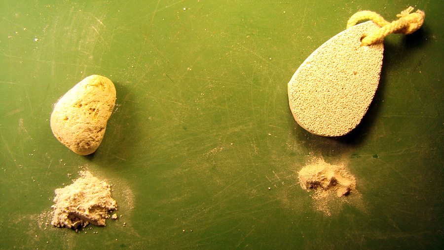

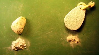

Παρεμπιπτόντως, και μια πληροφορία για την ελαφρόπετρα.
Την αριστερή την μάζεψα από παραλία, η άλλη αγοράστηκε από Φαρμακείο ("φυσική ελαφρόπετρα" γράφει η συσκευασία).
Δεν ξέρω αν φαίνεται η διαφορά στην φωτογραφία, η "παραλίας" έκανε άχνη ενώ η αγορασμένη κόκκους.
Χρησιμοποίησα την "παραλίας" γιατί οι κόκκοι έκαναν βόλτα ενώ η πούδρα γέμιζε αμέσως.

Νομίζω  ότι μπερδευτήκαμε λιγάκι.
Όταν έλεγα ότι η γομαλάκα γυαλίζει από την αρχή, δεν εννοούσα στο στάδιο του γεμίσματος των πόρων που είναι ένα ενδιάμεσο στάδιο που σε μερικές περιπτώσεις δεν χρειάζεται (π.χ. δεν γεμίζουμε τους πόρους του καπακιού). Επίσης στο γέμισμα δεν ακολουθούμε συνεδρίες αλλά το κάνουμε μια κι έξω.
Το γέμισμα με ελαφρόπετρα γίνεται χονδρικά ως εξής:
α) περνάμε σκέτη γομαλάκα (χωρίς ελαφρόπετρα) με ένα πανάκι ή πινέλο το μέρος του οργάνου στο οποίο θέλουμε να εφαρμόσουμε  το γέμισμα. Ένα χέρι, άντε το πολύ δύο για να αποκτήσει κάποια μάζα.
β) Έχουμε απλώσει σε μια κόλλα χαρτί λίγη πούδρα ελαφρόπετρας (λίγο παραπάνω από το αλατι που βάζουμε στη σαλάτα μας). Σημειώνω ότι η ελαφρόπετρα πρέπει να είναι πάρα πολύ λεπτή, σαν πούδρα. Εγώ την αγόρασα έτοιμη από την Αμερική.
γ) Γεμίζουμε την μπάλα μας με σκέτο οινόπνευμα.  Ακουμπάμε την μπάλα με το οινόπνευμα πάνω στους κόκκους ελαφρόπετρας ώστε καθώς είναι υγρή να κρατήσει κάποια ποσότητα της πούδρας.
δ) Με κυκλικές κινήσεις αρχίζουμε να τρίβουμε τη μπάλα που έχει το οινόπνευμα με την ελαφρόπετρα, πάνω στην επιφάνεια του ξύλου που έχει ήδη γομαλάκα. Πιέζουμε τόσο ώστε να λοιώνει η γομαλάκα και με την ελαφρόπετρα να γίνεται ένα σώμα, το οποίο με την πίεση εισχωρεί στους πόρους και τους γεμίζει. Στην αρχή η γομαλάκα θαμπώνει επειδή μπαίνει και η ελαφρόπετρα, αλλά όσο πιέζουμε και τρίβουμε το συνολικό υλικό γίνεται λείο και αρχίζει να γυαλίζει. Αυτό είναι σημάδι ότι η ελαφρόπετρα σε εκείνη την περιοχή γέμισε τους πόρους.
ε) Αν η επιφάνεια εξακολουθεί να είναι θαμπή, σημαίνει ότι είτε δεν έχουμε γεμίσει τους πόρους, είτε έχουμε βάλει πολύ ελαφρόπετρα. Προσθέτουμε στη μπάλα οινόπνευμα και συνεχίζουμε να πιέζουμε το υλικό με κυκλικές κινήσεις ώστε είτε να μπει στους ανοικτούς πόρους είτε αυτό που πεισσεύει να μετακινηθεί σε διπλανή περιοχή.
Η διαδικασία είναι σχετικά αργή και θέλει λίγο ιδρώτα παραπάνω. Το εξωτερικό κάλυμα της μπάλας μπορεί να τρυπήσει επειδή αναπτύσεται έντονη τριβή. Αν χρειαστεί το αλλάζουμε. Τις πρώτες φορές η διαδικασία φαίνεται πιό δύσκολη απ' ότι είναι τελικά. Απλώς θέλει να αποκτηθεί κάποια πείρα (πόση ελαφρόπετρα βάζουμε, πόσο πιέζουμε κτλ). Γιαυτό λέμε πάντοτε να κάνουμε δοκιμές σε κάποιο άχρηστο ξύλο, πριν την εφαρμογή πάνω στο όργανο. Το καλό με την γομαλάκα είναι ότι αν έχουμε αποτύχει, με ένα ελαφρύ τρίψιμο φεύγει εύκολα ώστε να ξαναρχίσουμε από την αρχή.
Δυστυχώς δεν μπορώ να γίνω πιό αναλυτικός γιατί θα γεμίσουμε σεντόνια. Αν χρειαστούν παραπάνω λεπτομέρειες εδώ είμαστε, αλλά επειδή είμαι σε διακοπές μπορεί να μη δω το μήνυμα αμέσως.
