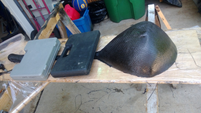

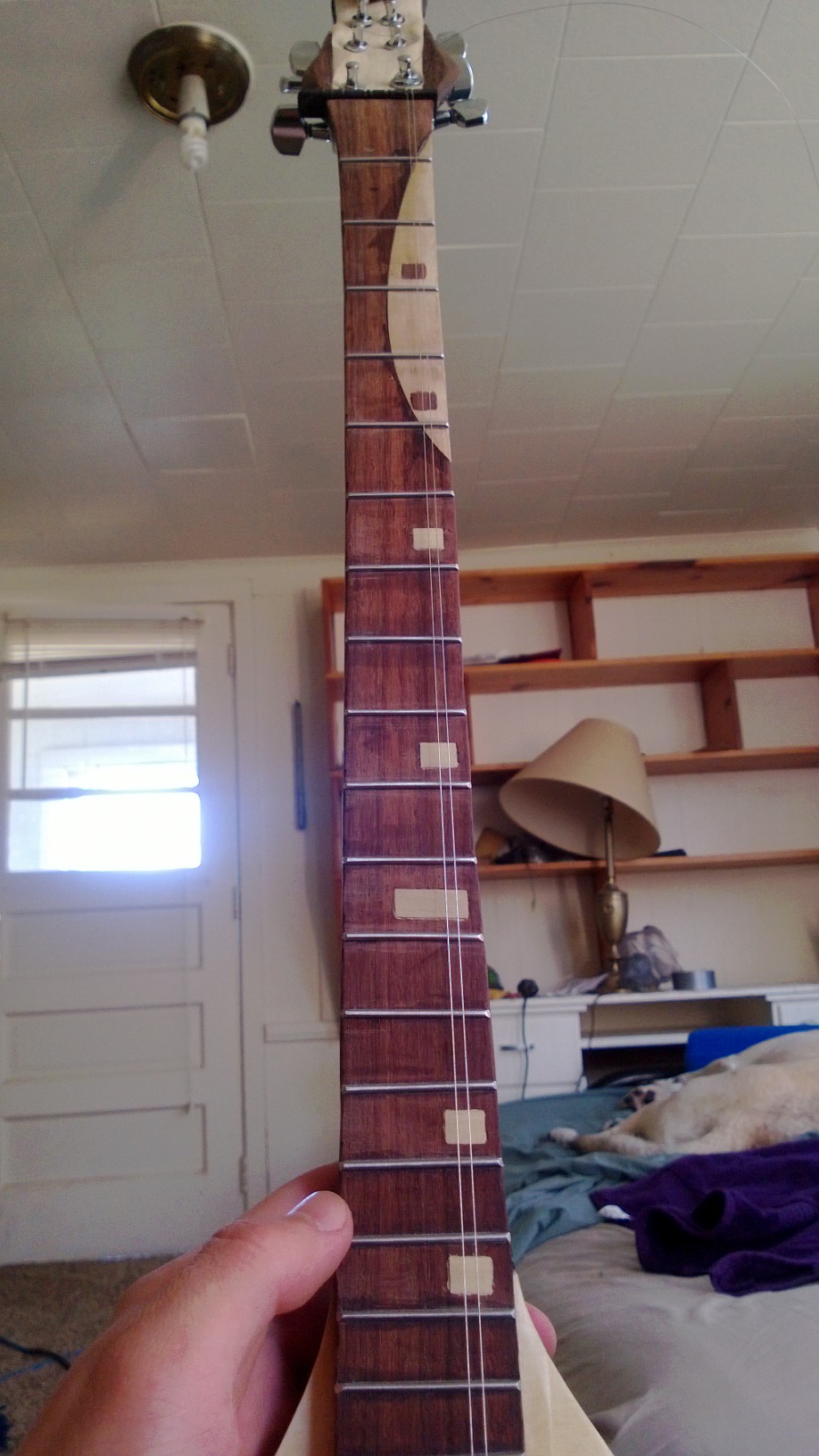

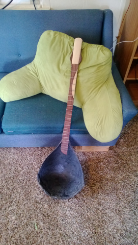

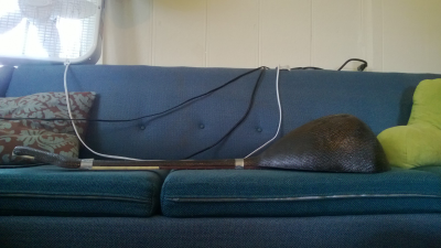

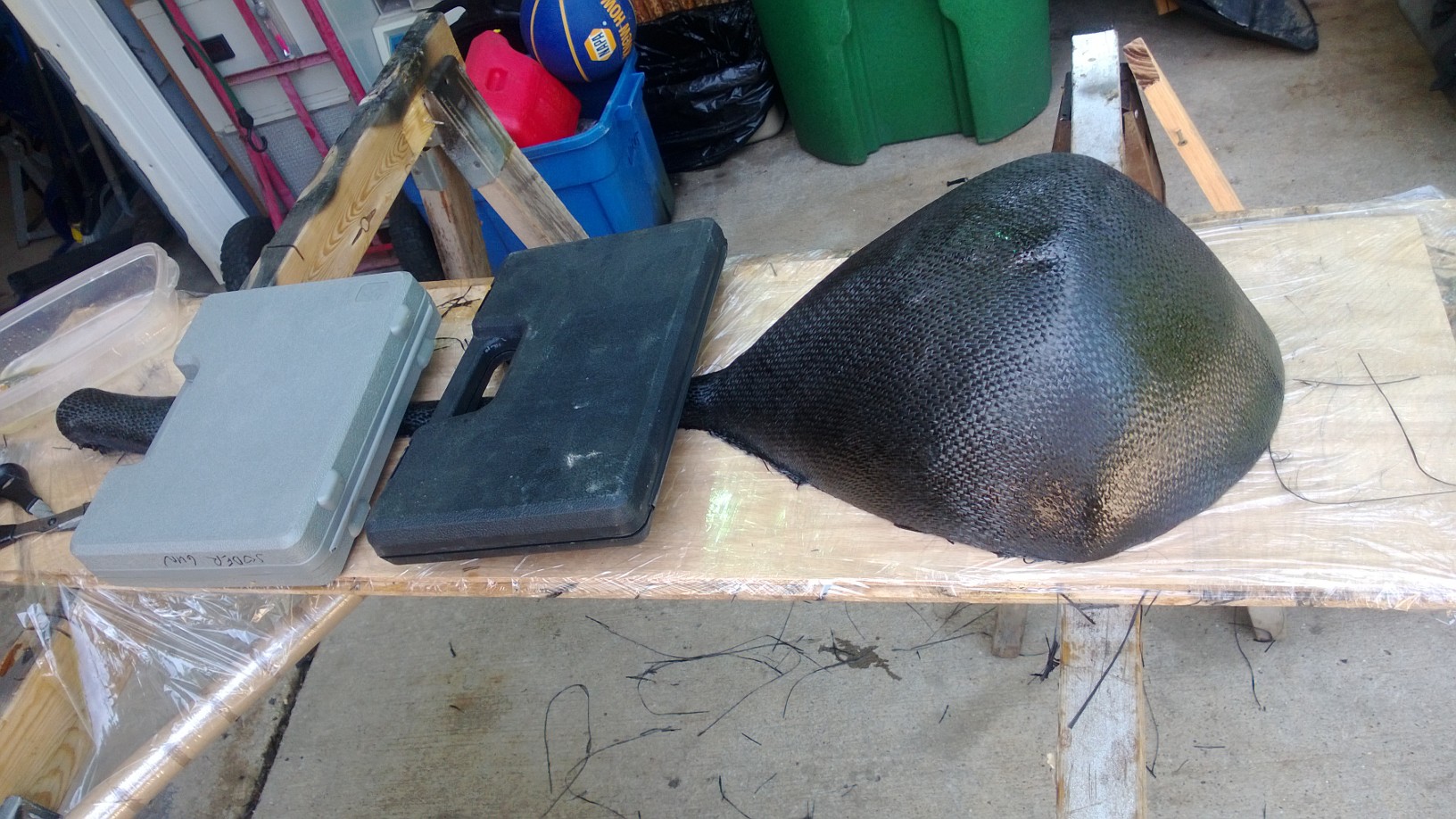

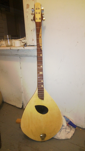

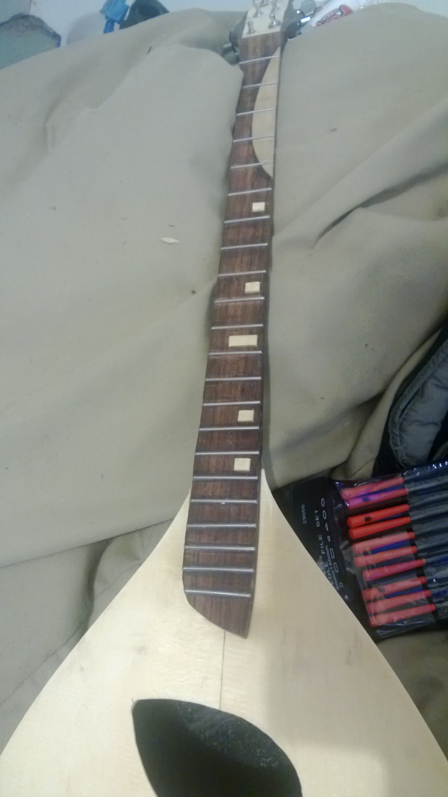

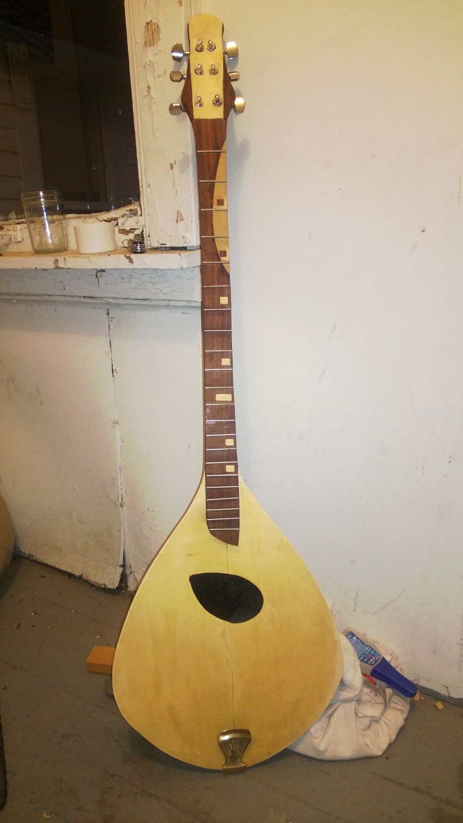

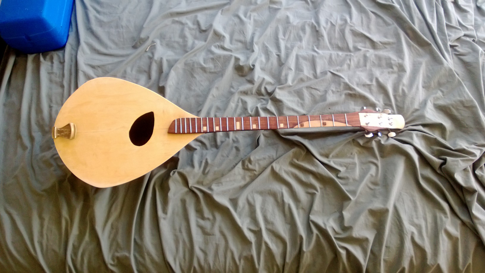

Γεια σας παιδια! Πρωτον θελω να σας ευχαριστησω επειδη χωρις της γνωσεις σας δεν θα μπορουσα να φτιαξω αυτο το οργανο. Το σκαφος το εφτιαξα απο carbon fiber, μονοκομματο με το μανικι. Το σχεδιο τοβγαλα βαση τα νουμερα που εβλεπα εδω στο φορουμ (27-15-36 νομιζω ηταν το σχεδιο, αλλα τι βγηκε το οργανο δεν ξερω ακριβος). Εχει κλιμακα ~68 εκ, τα ξυλα ειναι Engellman spruce για καπακι και καμαρια, και poplar και indian rosewood για ταστιερα, κεφαλη, και καβαλαρη. Δεν το εχω τελειωσει ολο, και εχει της ατελιες του, αλλα για πρωτη προσπαθια ειμαι αρκετα ικανοποιημενος. Ολο κιολο μου πηρε 2 βδομαδες μεχρι στιγμης. Παρολου που δεν εχει την ιδια ομορφια, τεχνη και περιποιηση των αλλων κατασκευων εδω, ηθελα να σας διξω τι καταφερα. Επισης θελω να μου πειτε πως σας φαινετε ο ηχος, αλλα δεν εχω βρει ευκαιρια να βαλω ολες της χορδες και να βιντεοσκοπησω.

Φίλε μου καλως όρισες στο φόρουμ. Για πρώτη κατασκευή το όργανο δείχνει περίφημο, ιδιαίτερης αισθητικής με πολύ πρωτότυπη ταστιέρα. Εύχομαι και ο ήχος του να είναι αντίστοιχος.
Αν θέλεις γράψε μας δυο λόγια παραπάνω για την τεχνική που ακολούθησες για την κατασκευή με τα ανθρακονήματα (υλικά, καλούπι κτλ).

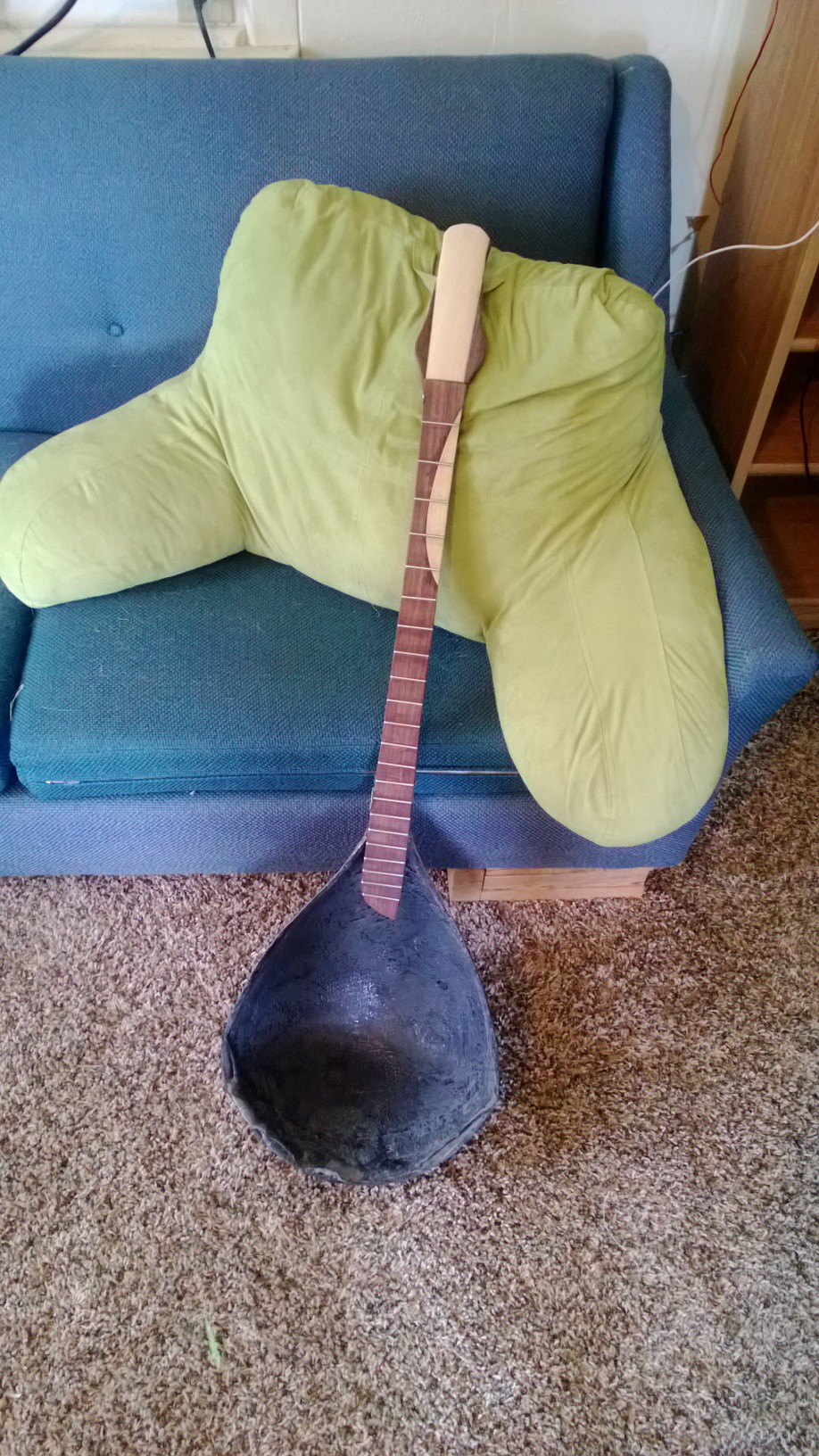

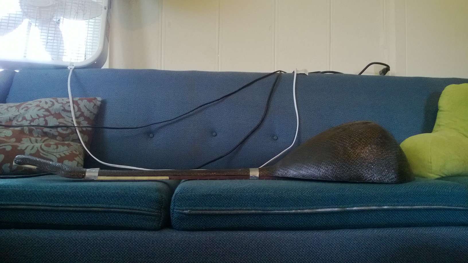

Ευχαριστω για το ενδιαφερων σας. Το καλουπι το εφτιαξα απο καρντμπορντ, παρομοια στο πως γινετε κανονικα απο ξυλο (διλαδη εχοντας τον διαμικη τομεα και πολλαπλους εγκαρσιους). Το γεμισα με εφημεριδες (λιγο γκετο φαση) εβαλα δουγιες απο καρντμπορντ, το τυλιξα με ταινια και κολλησα κιαλο καρντμπορντ για μανικη. Το καληψα με πηλο και το ετριψα για να ειναι λειο. Αφου φτιαχτηκε το καλουπι, το στερεωσα πανω σε ξυλο κατα την διαμικη του (απο την κεφαλη ως τερμα) με δυο ξυλα στην εγκαρσιο. ( ------+ τετοια φαση). Το carbon fiber ερχετε ως υφασμα (http://mattmade.files.wordpress.com/2010/01/img_0526.jpg) που δεν ειναι καθολου σκληρο. Ειναι ελαφρυ πραμα, δεν ξερω ακριβως πως να το περιγραψω. Τελος παντον, αμα βρειτε την ευκαιρια σας συνιστω να το παιδεψετε το υλικο, εχει πολυ πλακα. Για να παρει το σχημα και να το κρατησει πρεπει να ετοιμασεις την κολλα epoxy που την απλωνεις με πινελο στο carbon fiber. Εβαλα 4 στρωματα του υφασματος και περιπου ενα μπουκαλι epoxy. Επεισης εβαλα fiberglass (πολυ πιο φτηνο, αλλα παρομοιο υλικο με το CF) για να στερεωσω την ενωση που θα ηταν κανονικα ο ντακος. Το αφησα να δεσει ενα 24ωρο και μετα το εβγαλα και αρχησα να τριβω το σκαφος. Ελπιζω να σας ελυσα την απορια, αλλα οτι αλλες ερωτησεις εχετε μετα χαρας να προσπαθησω να σας απαντησω.

Δειγμα ηχου http://youtu.be/x2KzMDHMlxw. Και αλλο ενα κλιπακι http://youtu.be/LYHO-3vH6ok Να συγχωρατε το μικροφωνο που ειναι λιγο σαπιο, και παιξιμο μου, δεν εχω και κανεναν εδω στην ξενιτια (αιοβα) που να ξερει για να το πιασει και να το κανει να τραγουδησει. Επιστρεφω Αθηνα σε 2 βδομαδες και θα βαλω κανα φιλαρακι μου να σας παιξει κατι της προκοπης.
Απω ηχο παντως πως σας φαινεται? Χωρις να ξερω, μου κανει την εντυπωση πως ειναι πριμο ακομη, και ετσι ειχα σκοπο να λεπτυνω το καπακι λιγακι.

δεν είναι επικίνδυνα τα ανθρακονήματα στο τρίψιμο του σκάφους? Πως κόλλησες το καπάκι?
τι ρητίνες χρησιμοποίησες?
Την ιδεα αυτη μου την ειχε ριξει ενας φιλος αερομοντελιστης πριν απο πολλα χρονια.Να φτιαξουμε  ενα σκαφος μπουζουκιου με ανθρακονηματα.Σκεφτομενοι οτι για σκαφος  θα ειχαμε ενα σταθερο υλικο (παντα το ιδιο) και θα παιζαμε μονο με το καπακι.Αυτη ειναι και η φιλοσοφια της Ovation Στο μελλον πιστευω θα ξεπροβαλλουν πολλα τετοια μπουζουκια . Κιθαρες ηδη υπαρχουν αρκετες, και με carbon καπακι μαλιστα!Απο οσο μπορω να κρινω στο video που εχεις ανεβασει το μπουζουκακι σου παντως πρεπει να εχει αρκετα καλο ηχο.Μπραβο σου!Αν ειχες χρησιμοποιησει πιο καλο καλουπι και vacuum θα ειχες  αριστα αποτελεσματα.
