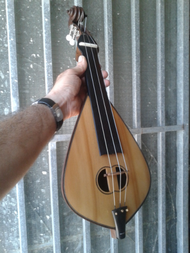

ωραια η λυρα, Ζαρκαδα ξεκουραζεσαι?
Απ: Φωτογραφίες και Βίντεο από Εργαστήρια: Ιούλιος 2013
« Απάντηση #61 στις: Ιουλίου 17, 2013, 03:41:17 μμ »
ωραίο και το σχέδιο, μαυρομουργιά το σκάφος ε;

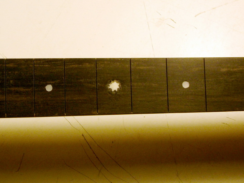

καλημέρα σ' όλον τον κόσμο.

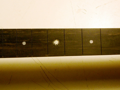

Έχω την εξής απορία:
προσπάθησα να κάνω έναν δικό μου "τσαμπουκά" και στοκάρισα ρίχνοντας στα κενά σκόνη έβενου (από γυαλοχαρτάρισμα) και κατόπιν υγρή κυανακρυλική, όπως διάβασα κάπου εδώ μέσα.
Το στοκάρισμα όμως φαίνεται αρκετά. Μιλάω για την διαφορά στο χρώμα, θέλει κι άλλο γυαλοχαρτάρισμα, γέμισμα και ξανά γυαλόχαρτο, αλλά ήδη παίρνει άλλο χρώμα - πιο ανοιχτό από την ταστιέρα, ενώ η σκόνη είναι από το ίδιο κομμάτι. Η κυανακρυλική είναι διαφανής, πως γίνεται να αλλάζει χρώμα ?
Κάνω κάτι λάθος ? (εκτός από το κόψιμο το κόκκαλου  ;))

« Απάντηση #65 στις: Ιουλίου 18, 2013, 10:20:05 πμ »
Πιστεύω οτι δέν σου χει κάτσει καλά ο τσαμπουκάς μέσα στην τρύπα και καλύπτεται με τον στόκο απο πάνω...πρέπει να είναι στην ίδια επιφάνεια με την ταστιέρα ή και λίγο παραπάνω έτσι ώστε μετά να το φάσ με γυαλόχαρτο και νάρθουν στο ίδιο επίπεδο...Επίσειςμπορεί να χρειαστεί και δεύτερη συνεδρία με κόλλα και σκόνη και άφησε κάμποση ώρα πριν το τρίψεις...

« Απάντηση #66 στις: Ιουλίου 18, 2013, 10:35:46 πμ »
έτσι έκανα, και νομίζω ότι έτριψα αρκετά ικανοποιητικά ... τουλάχιστον ο τσαμπουκάς δεν "σκάλωνε" σε λεπίδα που το δοκίμασα πριν στοκάρω
;) η "συνεδρία" είναι καταπληκτική έκφραση  ;) ;)
όντως βιάστηκα, λες να έπαιρνε και άσπρη σκόνη από το κόκκαλο ? την άλλη φορά θα το αφήσω περισσότερο ..

« Απάντηση #67 στις: Ιουλίου 18, 2013, 11:43:34 πμ »
Φίλε mato μια επισήμανση.
Ειδικώς στην σκόνη από έβενο που είναι μαύρη, όταν αυτή προέρχεται από γυαλοχαρτάρισμα με ανοιχτόχρωμο γυαλόχαρτο τότε φαίνονται μέσα οι κόκκοι του γυαλόχαρτου σαν να είναι μικρά "στρασάκια". Αν μπορείς απόφυγέ το και χρησιμοποίησε πριονίδι εβένου από πριονοκορδέλα.
Μπορεί να είναι χοντρύτερο αλλά κάνει καλή δουλειά και φυσικά η πριονοκορδέλα πρέπει να έχει καθαριστεί από υπολλείματα σκόνης ανοιχτόχρωμου ξύλου.

« Απάντηση #68 στις: Ιουλίου 18, 2013, 11:50:35 πμ »
αυτή πρέπει να είναι η αιτία. Είχα μεν καθαρίσει το γυαλόχαρτο με συρματόβουρτσα πριν τρίψω τον έβενο, αλλά δεν σκέφτηκα ότι και το ίδιο το γυαλόχαρτο θα αφήσει υπολείμματα.
Ευχαριστώ για την απάντηση.

« Απάντηση #69 στις: Ιουλίου 18, 2013, 02:32:48 μμ »
μπορείς να τρίψεις έβενο και σε μία καθαρισμένη λίμα...

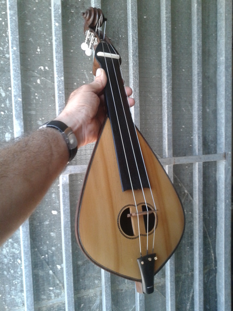

« Απάντηση #70 στις: Ιουλίου 18, 2013, 04:55:24 μμ »
Η λυρα τελιωσε. Σε γενικες γραμες ειμαι ευχαριστημενος απο τον ηχο της. Λιγο δουλεια θελω ακομα με τον καραβολα (βλεπε αγορα περισοτερων σκαρπελων).

« Απάντηση #71 στις: Ιουλίου 18, 2013, 05:05:53 μμ »
πολυ ωραιο Δημητρη! βαλτο να το ακουσουμε.
« Απάντηση #72 στις: Ιουλίου 18, 2013, 10:42:00 μμ »
Πολυ ωραια!!!! Συγχαρητηρια!!!

  • Μηνύματα: 263
« Απάντηση #73 στις: Ιουλίου 19, 2013, 01:33:18 πμ »
Ευχαριστω παιδια. Γιαννη ηχος μαλλον αυριο.

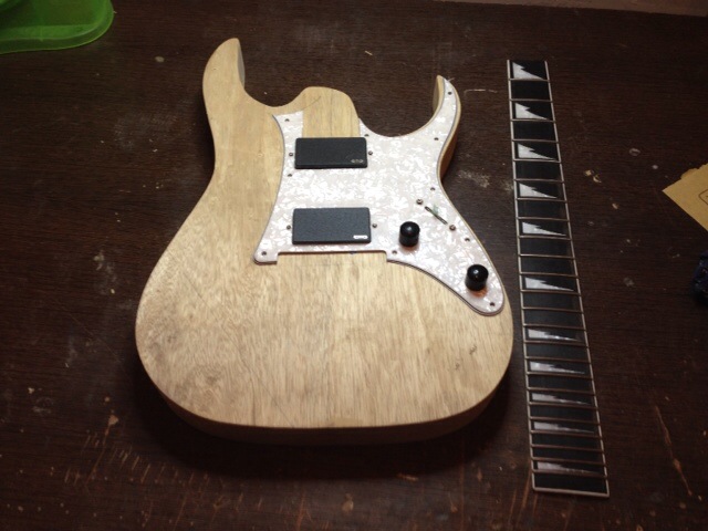

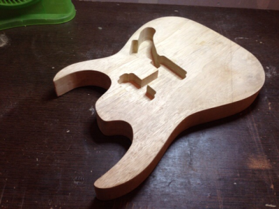

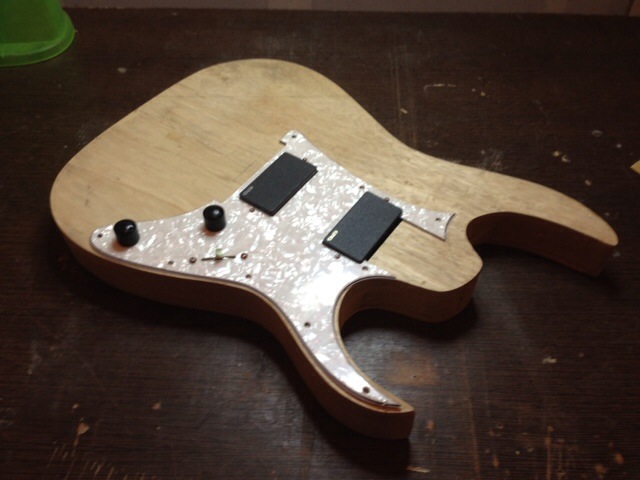

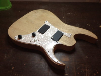

« Απάντηση #74 στις: Ιουλίου 19, 2013, 10:30:46 μμ »

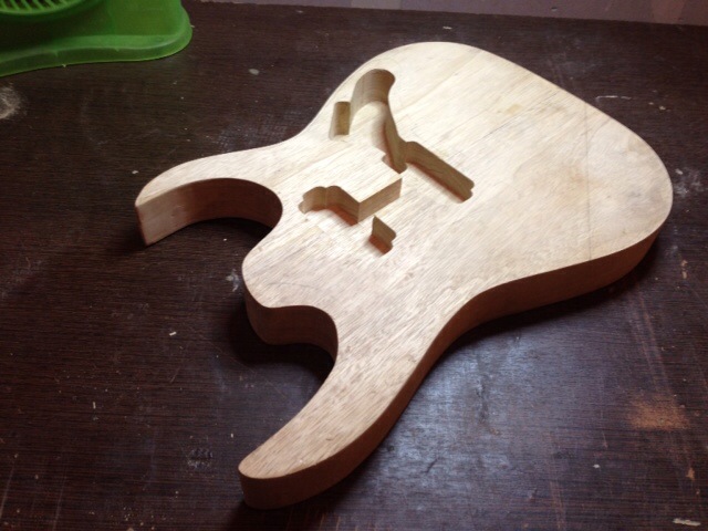

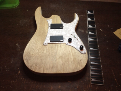

Δημήτρη κούκλα η καινούρια της παρέας!
Κατράνι το καπάκι αν θυμάμαι καλά ε;
Εγώ έσκαψα σήμερα τις θέσεις των ηλεκτρικών στο σώμα της κιθάρας...
Το pickguard θα είναι με συνδυασμό λευκού σώματος.Εμένα δεν μου αρέσει αλλά περι ορέξεως...
