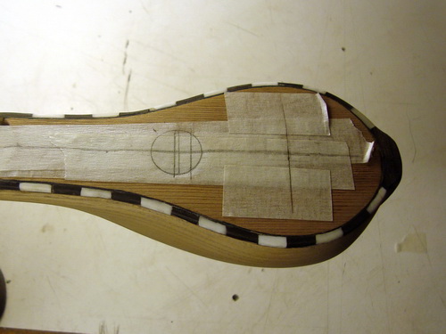

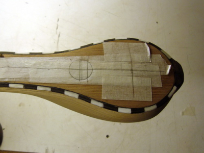

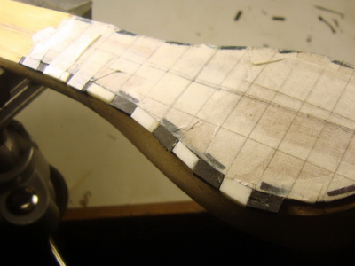

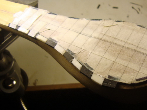

μετά από αρκετό διάστημα συνέχισα την κατασκευή του δεύτερου μπαγλαμά με την διαμόρφωση του περιμετρικού σειρητιού από κόκκαλο και έβενο.
Αν και το αποτέλεσμα με ενθουσίασε (πολύ μου αρέσει αυτή η αντίθεση - πάντα ήθελα να κάνω κάτι τέτοιο σε όργανο) ....
..... μου ΄φυγε ο τάκος, μετρούσα - έκοβα - κολλούσα τα κομματάκια ένα-ένα για να μειώσω τα στοκαρίσματα. Μεταξύ των κομματιών δεν στόκαρα καθόλου, αλλά έκανα την μα΄΄΄κία και είχα κολλήσει χαρτοτανία στα πλαϊνά και στο καπάκι για τυχόν τρεξίματα της κόλλας (δεν έτρεξε) και δεν έβλεπα καλά τα τελειώματα - εκεί χρειάστηκε στοκάρισμα.
...  έξι ώρες μου πήρε- χώρια το πριν (προετοιμασία με το μαύρο εσωτερικό φιλετάκι) και το μετά (τρίψιμο - κι έχει ακόμα). Φαντάσου νάταν και μπουζούκι (λέμε τώρα).
Τέλος πάντων, την άλλη φορά θα ξέρω περισσότερα.
Επείδή είχα απορία τι κόλλα να χρησιμοποιήσω (είχα κάνει και ερώτηση κι εδώ http://www.luthier.gr/index.php?topic=346.msg21603#msg21603), δοκίμασα ξυλόκολλα, βενζινόκολλα και κυανακρυλική - όλες κολλάνε και αντέχουν την λίμα, η κυανακρυλική είναι φυσικά πιο γρήγορη.

Δημήτρη (Ανδρέου) αυτά τα αυτοκόλητα που έβαλες στο μπουζούκι δεν υπάρχει περίπτωση να ξεκολλήσουν απ την πολυκαιρία;
Δημήτρη ωραία ακουγόταν το λυράκι σου, φίλε ματο το εργαλείο που φτιάχνεις μονοκόμματο είναι; ωραίος ο συνδιασμός κόκκαλο έβενος, τελικά με τι κόλλα τα κόλλησες;

Οχι φιλε! Ειναι ακριβως για αυτη τη δουλεια!!
Τα πιο παλια που εχω βαλει ειναι απο το 2010 και δεν εχουν προβλημα!
Μονο αν δεν κολησει καλα μπορει να φυγει και ιδιαιτερα αν ειναι πολυ μικρο κομματακι!
Yπαρχουν απειρα σχεδια!!!

....  φίλε ματο το εργαλείο που φτιάχνεις μονοκόμματο είναι; ωραίος ο συνδιασμός κόκκαλο έβενος, τελικά με τι κόλλα τα κόλλησες;
ναι μονοκόμματο, κυανακρυλική.

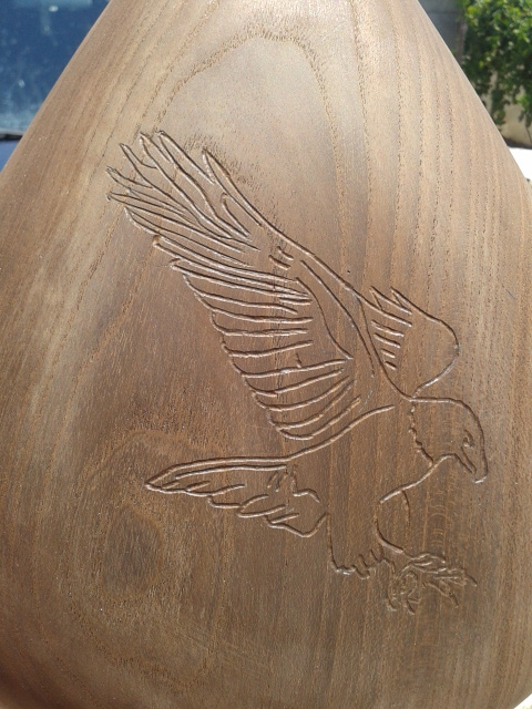

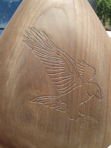

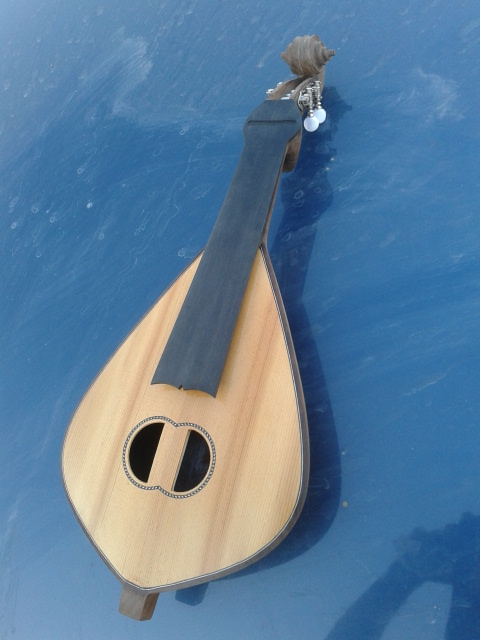

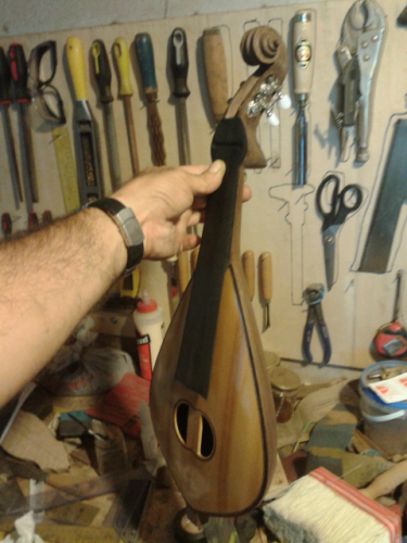

Ωραιο το μπαγλαμαδακι σου φιλε mato. Το κλασσικο τελικα ειναι σταθερη αξια.
Προχωρησα την Λυρα, τελιωνει. Θελει ακομα τριψιμο η σκαφη και λουστραρισμα. Χαραξα και εναν αετο στην σκαφη.
