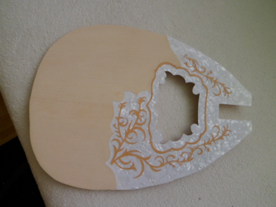

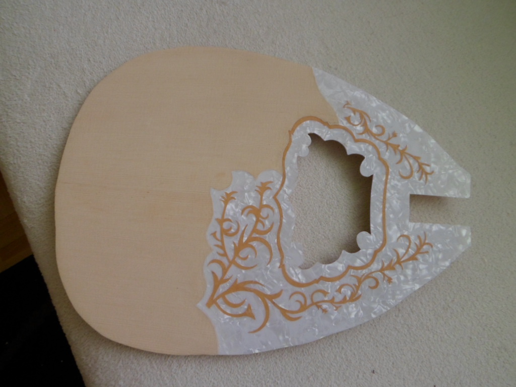

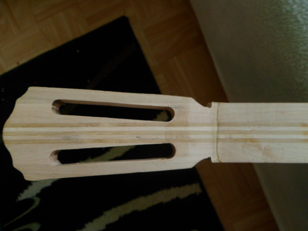

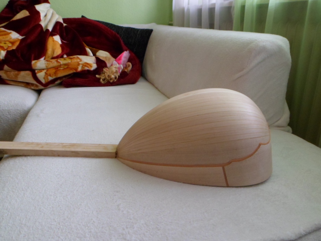

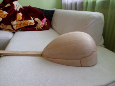

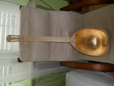

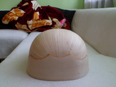

Παιδια γεια σας!
Ξεκινησα το δευτερο μπουζουκι μου ,το οποιο το μισο εγινε μεσα στην κουζινα και το μισο στο μπαλκονι. ;D ;D Το λεω αυτο για να μην πτοηται κανενας και οτι ολα γινονται μερακι να υπαρχει.

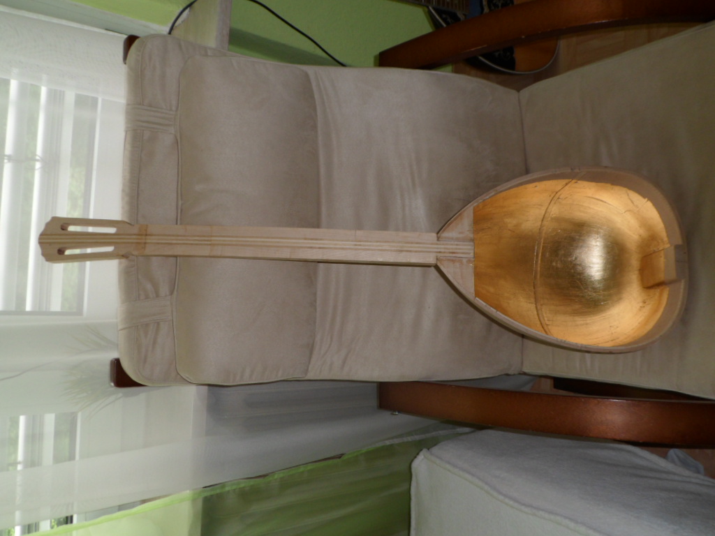

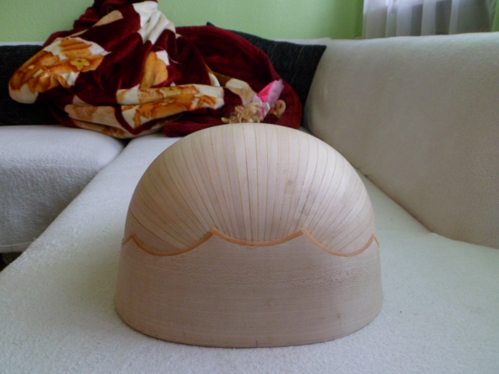

Σκαφος > κελεμπεκι
Φιλετα αναμεσα στις ντουγιες  βαμενα κιτρινα

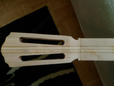

μανικι> κελεμπεκι, και robinie.
Χαρτωμα με χρυσοχαρτο. Οχι το ακριβο, το μαιμου ;D ;D
Ειναι ακομα στις πολυ αρχες για αυτο και oi πολλες βρωμιες :-[

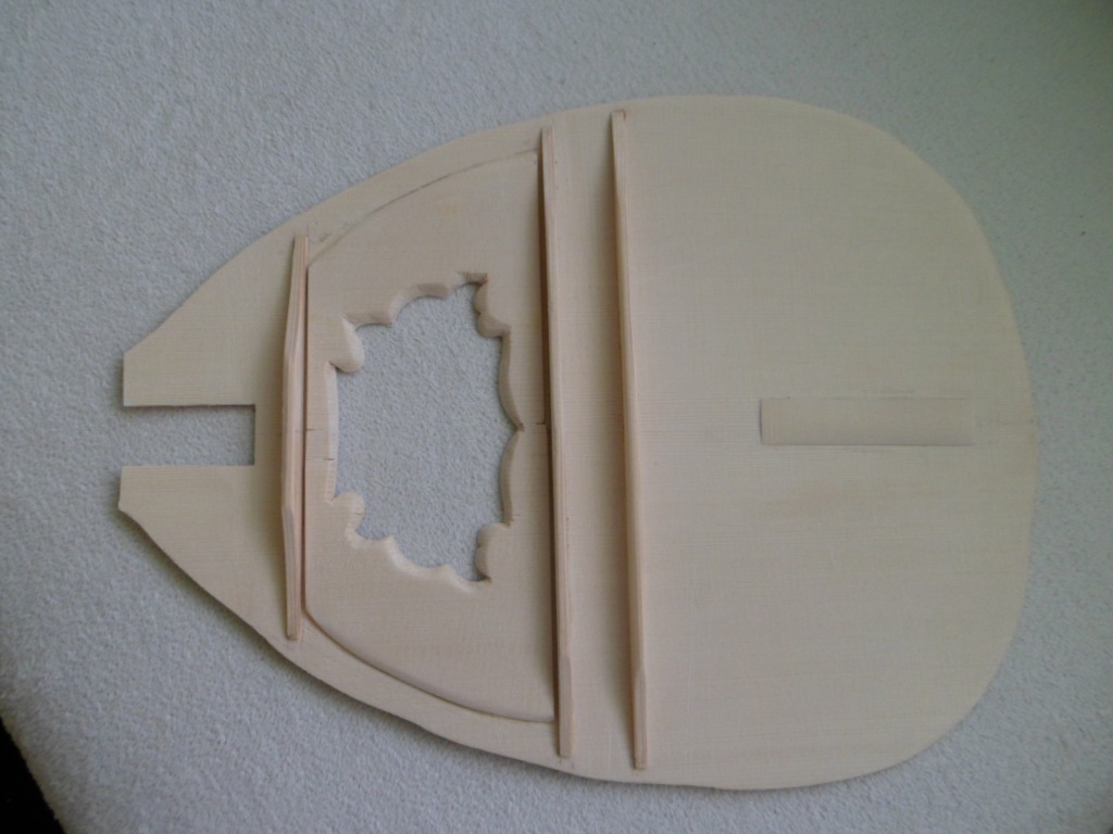

« Απάντηση #1 στις: Ιουνίου 26, 2013, 01:07:02 μμ »

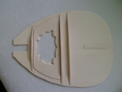

Μπραβο πολυ καθαρη δουλεια ,μια αποψη το υποστηρικτικο ξυλακι εγω το βαζω πιο μακρυ το ξεκιναω 1,5-2 cm απο το τελευταιο καμαρι

« Απάντηση #2 στις: Ιουνίου 26, 2013, 02:36:16 μμ »
Όντως πολύ καθαρή δουλειά και φαίνεται ότι θα βγει πολύ όμορφο μπράβο!!!!

Ευχαριστω παιδια. Το σχεδιο το εφτιαξα μονος μου.
καταρχήν μπάβο, εξαιρετικο, αλλά αυτό το robinie  τι είναι; με κόλλησες.
Κεδρος  στα ελληνικα λεγεται Ροβίνια η ψευδοακακία. Απο τον τυπο που παρηγγειλα τα ξυλα του ζητησα γερο ξυλο, κιτρινο και μου το προτεινε.
Ειναι πολυ σκληρο ξυλο.

Η Φηγουρα ειναι ετημη η την εκανες ο ιδιος?
Γιωργο την φιγουρα την σχεδιασα μονος μου.
