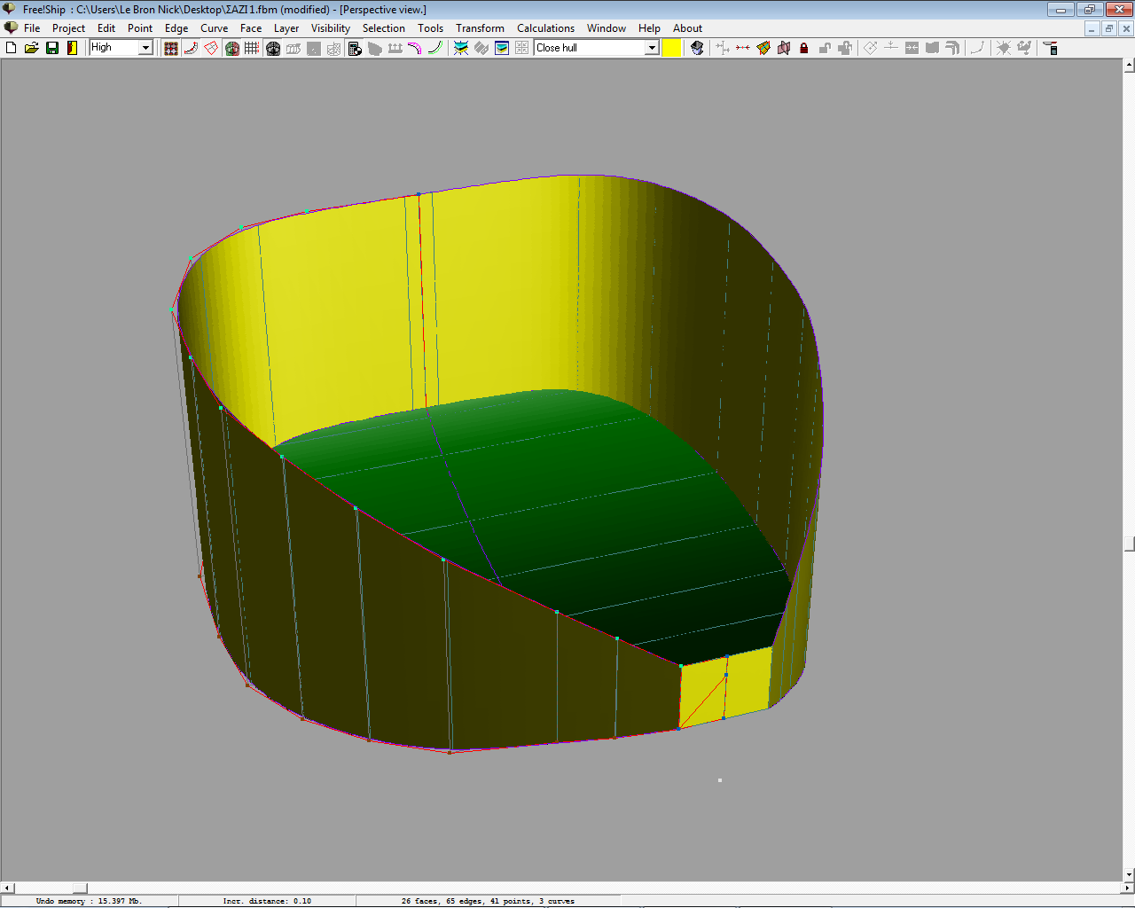

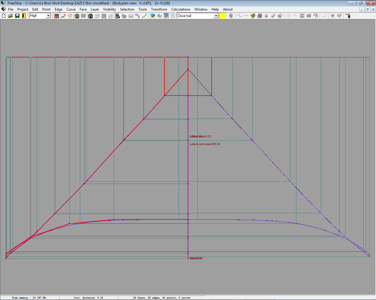

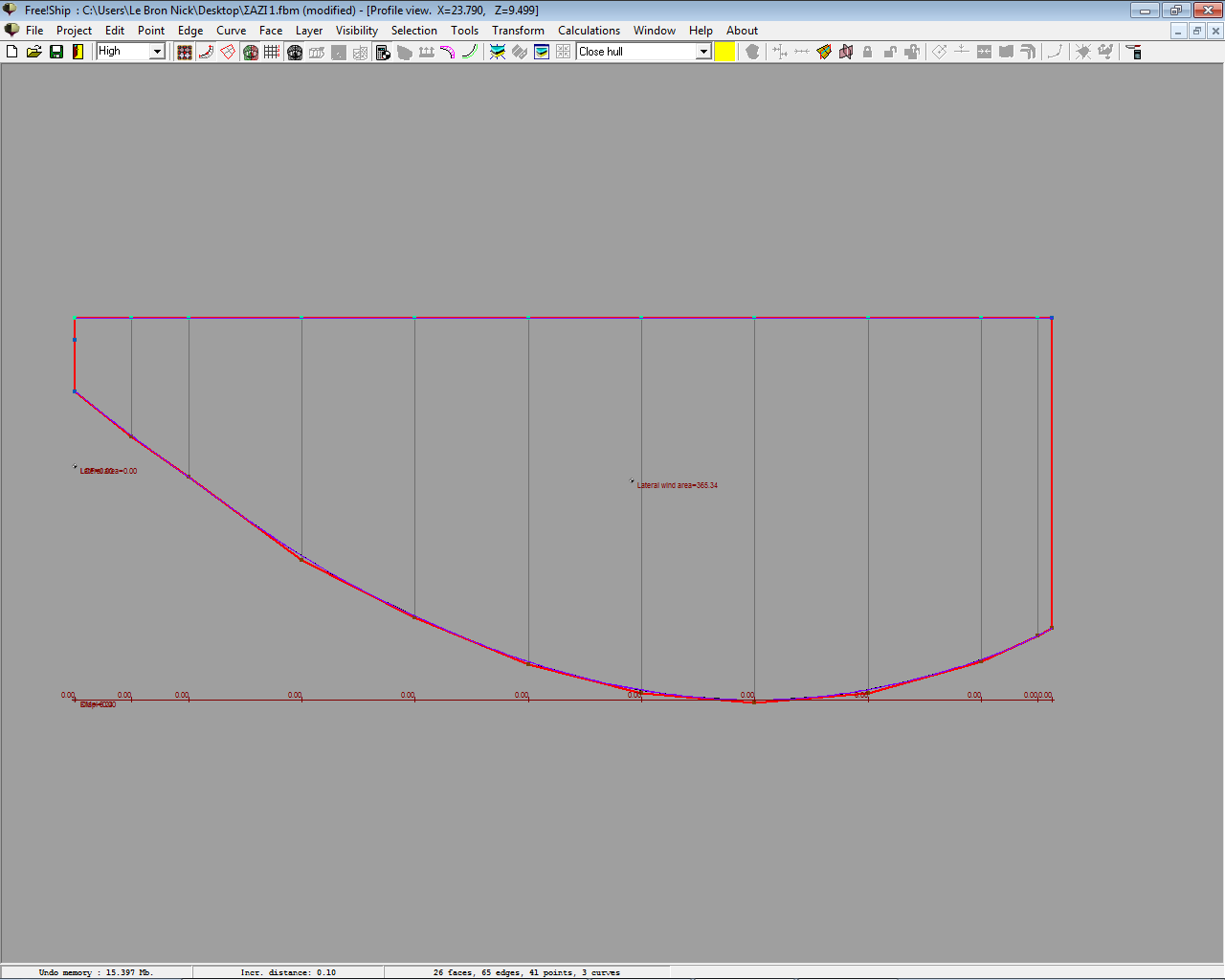

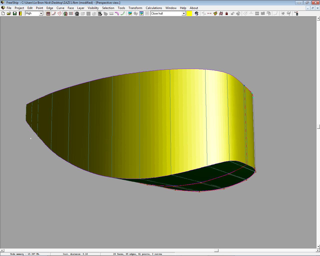

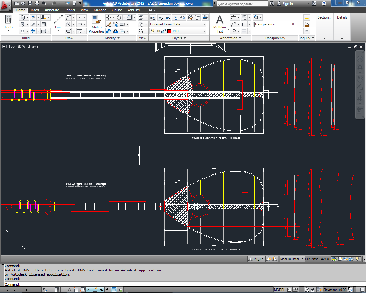

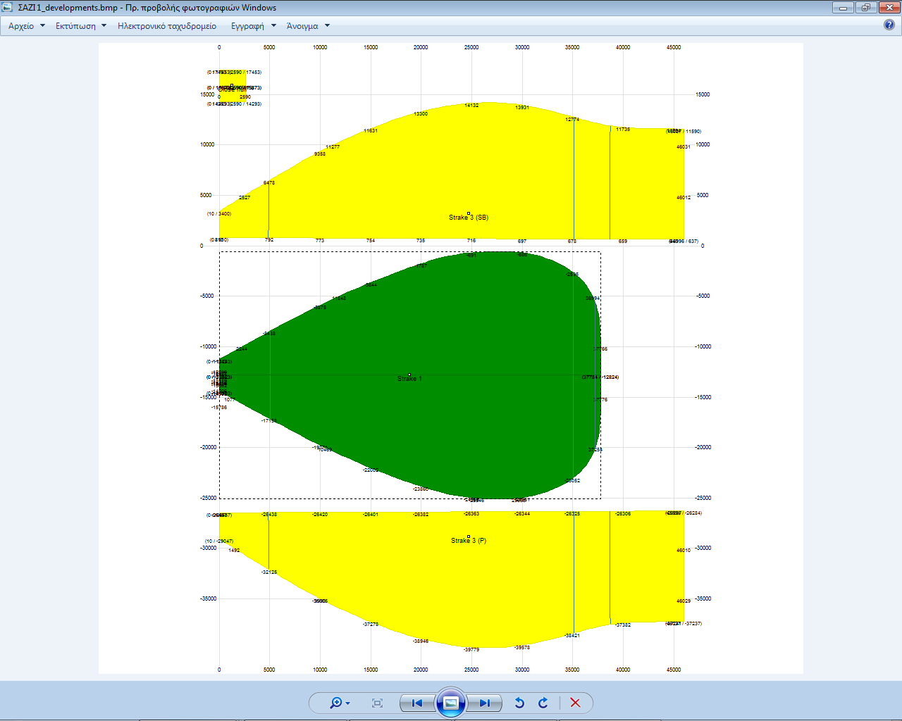

...μόνο για σοβαρούς  πλοιοκτήτες........σκάφος "ala giorika".......διεθνής όρος πλέον στις  "gurme"  κατασκευές.....
...ρίζα μανικιού 2,6 εκατοστά ύψος.....3,2 εκατοστά πλάτος......κάτω  τάκος  "επιπεδομένος"  επίτηδες.......δεν μου άρεσε ή  πιο "κυκλική" απόληξη.....
....34,5 εκατοστά μήκος.....24  εκατοστά φάρδος.....(+ - κάτι δέκατα....αυτό δεν ελέγχεται πλήρως)......βάθος 13,6 εκατοστά.....
.....με λίγη τύχη , ένα πλαινό κιθάρας "βγάζει" όλο το πλαινό μονοκοπανιά......και μια πλάτη κιθάρας βγάζει δυό πλάτες .... αν κοπεί πονηρά.....
...εμπρός κάποιος γενναίος...... :-[ :-[ :-[

τα αρχεια είναι για cad 2004..........

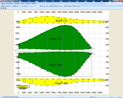

« Απάντηση #81 στις: Ιουνίου 11, 2014, 08:08:01 πμ »
Πάντως john άμα θέλεις να γίνεις ο ''τολμηρός'' βάζω τα ξύλα...  ;)

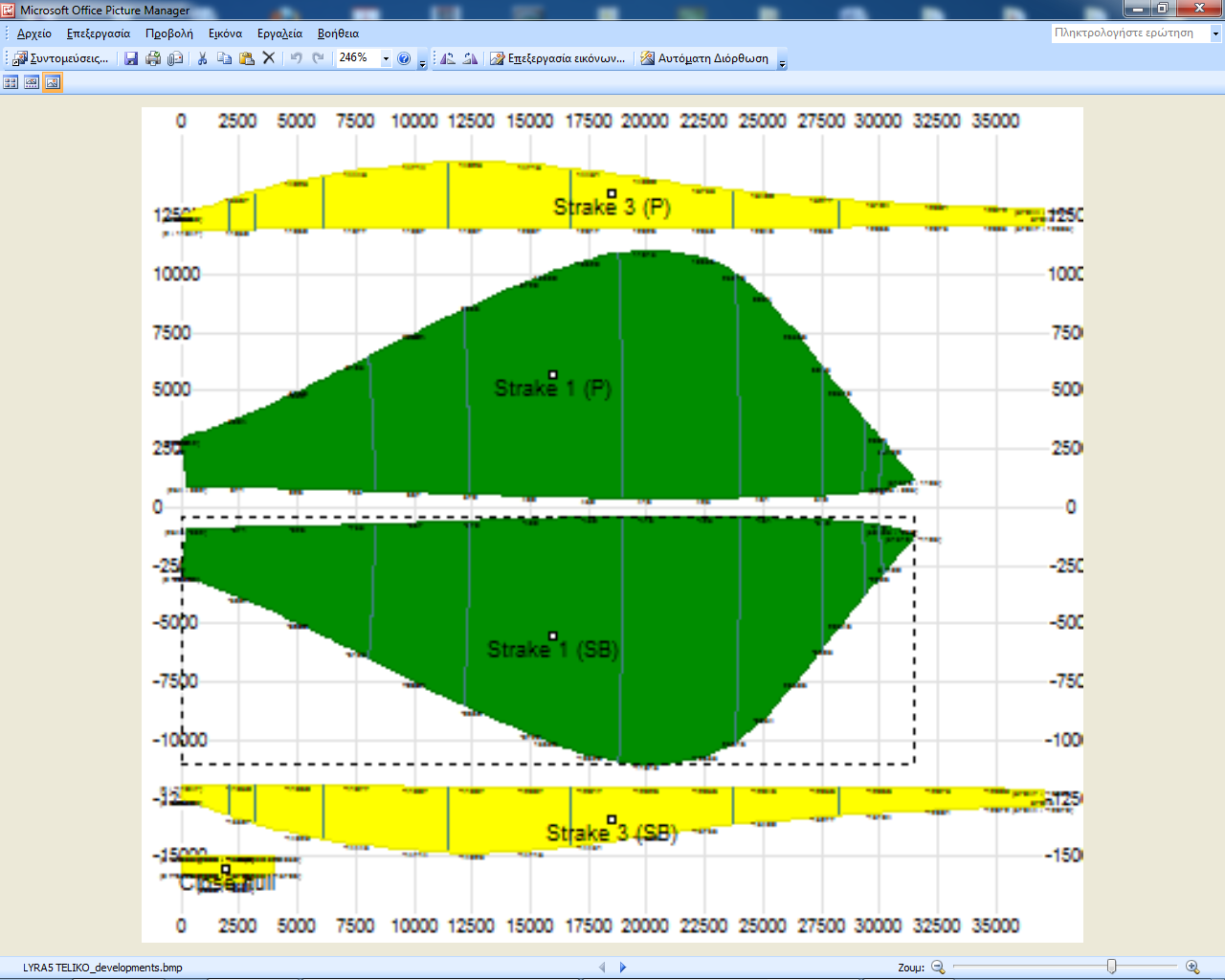

...εκτύπωση σε 10 /1 (10 mm=1 unit)...χωράνε όλα σε Α3 (επιλογή κομμάτι- κομμάτι με window) ....
..... εκτός από το ανάπτυγμα των πλαίνών.....εκεί λίγη χαρτοκοπτική..
...κάτι κίτρινα και μπλέ δεν φαίνονται καλά....θέλουν αλλαγή σε black-white......
...τι ξύλα ρε;;;.......κοντρα πλακέ 3 μμ.....και σκουπόξυλο για μανίκι..
....στο δοκιμαστικό βεβαια.......μετά βουρ για τριανταφυλλιές..... :-[

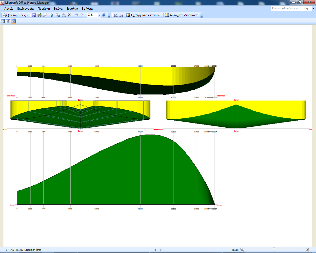

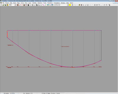

..ελα τώρα που γυρίζει...

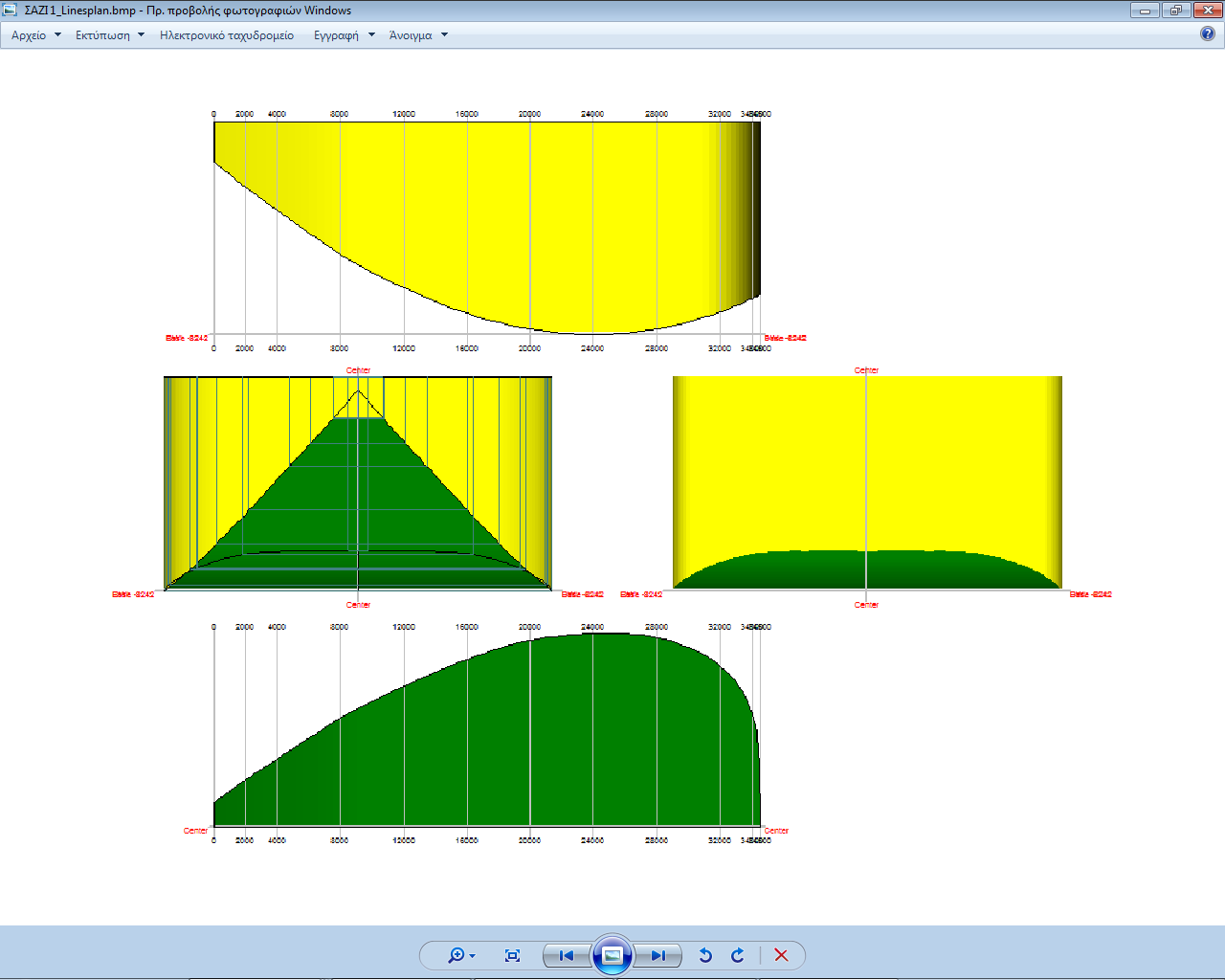

...το Lines plan παραλαγμένο για το καλουπάκι......τα κόκκινα είναι οι τάκοι.....
...όπου 1.6 διάσταση σημαίνει mdf δεκαεξάρι......δύο οριζόντια και ένα κάθετο φαίνονται...
..προσοχή ....πρέπει να διαλύονται με κάποιο τρόπο για να βγεί το σκάφος.....εκτός αν όλα είναι τέλεια "καθετοποιημένα" και βγεί συρταρωτά....
...που δεν το βλέπω......τελειότητα δεν υπάρχει.... :-[
..ο γιωρίκας μέχρι αύριο το πρωί θα το έχει τελειώσει..... ???

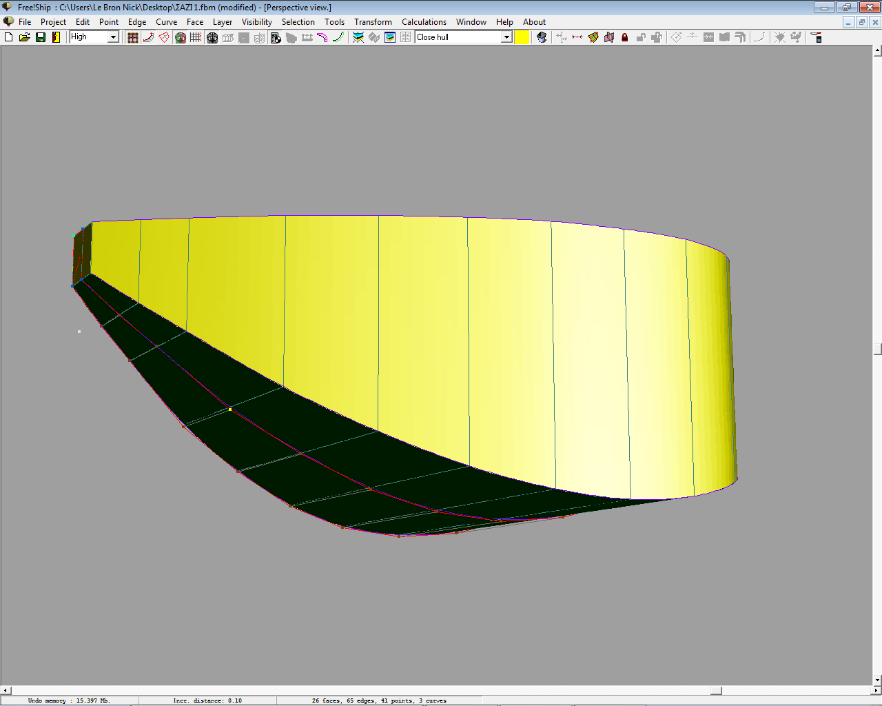

« Απάντηση #83 στις: Ιουνίου 11, 2014, 02:42:38 μμ »

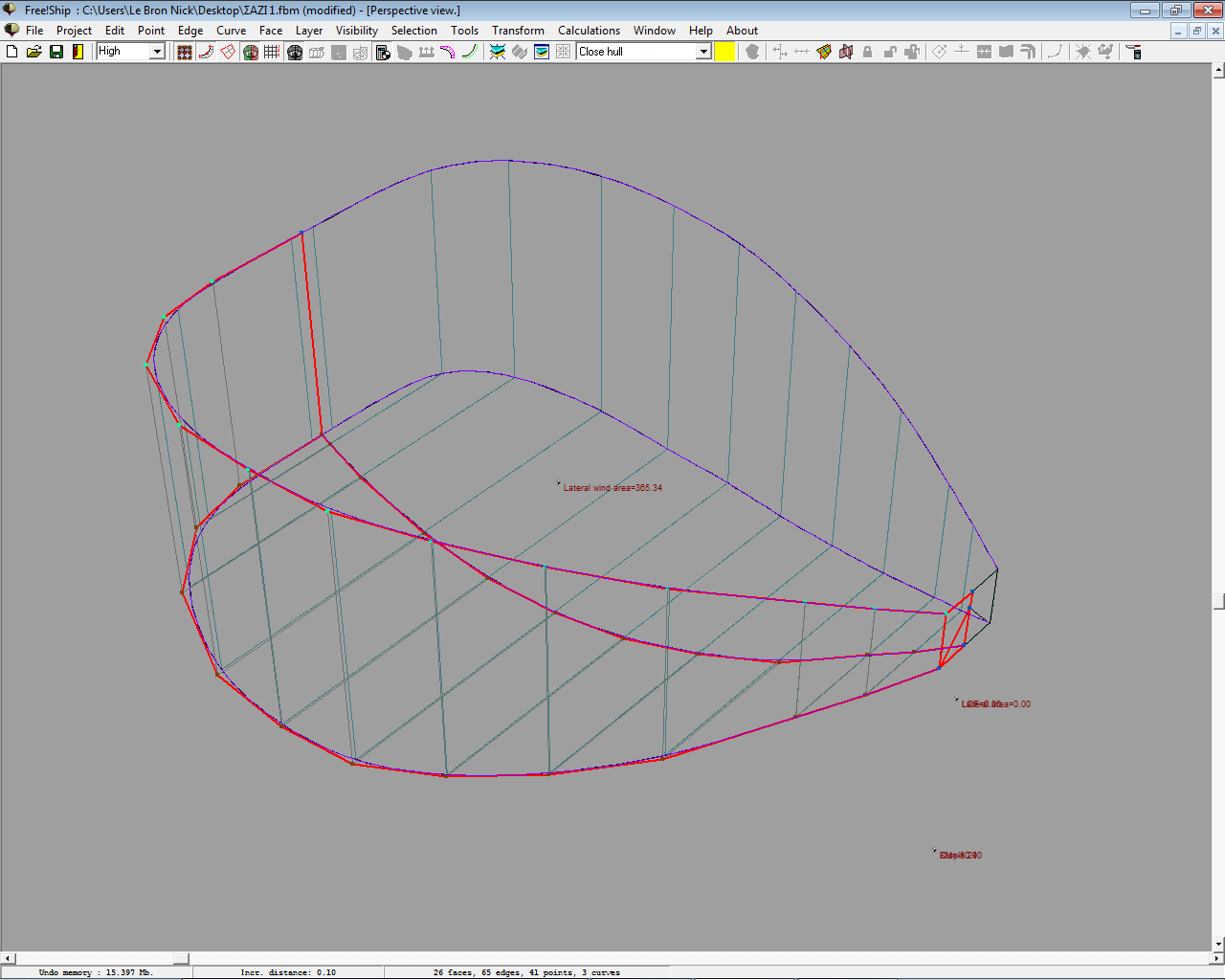

...και version 3 με τάκους Extra XDR και τα πλαινά (2,5μμ) χωνεμένα μεσα στον τάκο κατά το μισό μήκος του τάκου.............
....ο λόγος , κατά την φαντασία μου , ότι στα τελευταία 4 εκατοστά του τάκου μπορέι να γίνει "στρογγυλλοποίηση" και να σβήσουν οι γωνίες μέσα στην καμπύλη του μανικιού.......μόνο μείον ότι θα φαίνονται τα νερά του τάκου.....
στην εγκάρσια τομή ..... με κόκκινο .... φαίνεται και μια απόπειρα για δύο βίδες εξάρες......αλλά δεν "κάθεται" καλά το πράμα........ :-[

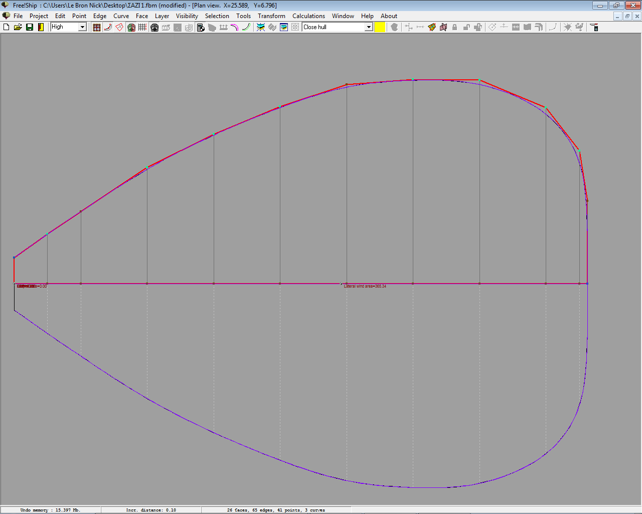

« Απάντηση #84 στις: Ιουνίου 13, 2014, 09:44:29 πμ »
το παιδίον βρήκε να φάει.....(πάλι).......κοιμήθηκε.....(πάλι) ..... και βγήκε για παιχνίδι.......:::
...με εκτύπωση 11 προς 1 αποκτάει διαστάσεις  38 εκατοστά επι 27 εκατοστά επι 14,80 βάθος.......περίπου όσο η λαφτα του sakkalis....
σε τέτοια περίπτωση.....ολες οι αναγραφόμενες διαστάσεις πρέπει να γίνουν +10%.....
......και η φωλιά του μανικιού μεγαλώνει αναλόγως....προσοχή εκεί.....

χαχαχαχαχα  ωραιος  ο  BOULIS13   εκτος  απο  σχεδιο  εβαλε  και  ετικετα  στο  σκαφακι  τελικα  λετε  να  γινει  μοδα  το  μικρο   μπαγλαμαδακι  ''ala  giorika ''  πλακα  θα  εχει
