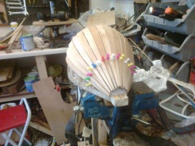

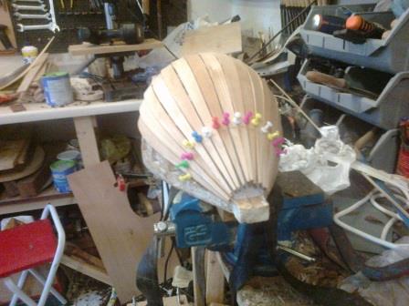

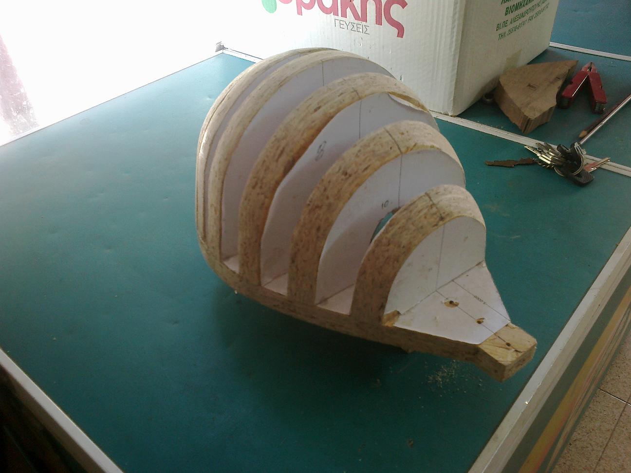

Κυριε αρχητεκτονα (boulis) ετοιμο το εργο! αν εχουμε καμια παρατηρηση........
Απ: με την άδεια του Λιμεναρχείου
« Απάντηση #46 στις: Οκτωβρίου 13, 2013, 04:27:23 μμ »
Γιάννη για τρίχορδο είναι ή τζουρά;
« Απάντηση #47 στις: Οκτωβρίου 13, 2013, 04:28:37 μμ »
τζουρα.  αλλα με λιγη φαντασια μπορει να γινει και αλλα....
« Απάντηση #48 στις: Οκτωβρίου 13, 2013, 04:32:06 μμ »
για γράψε και τις διαστάσεις σκάφους που βγάζει, τις κλίσεις των νομέων πως τις έκανες;
« Απάντηση #49 στις: Οκτωβρίου 13, 2013, 05:19:43 μμ »
μαστρο Χρηστο, ηπιαμε τιποτα ουζακια μεσημεριατικα? Τα σχεδια που εχει ανεβασει πιο πανω ο boulis ειναι, γιαυτο του το δειχνω.

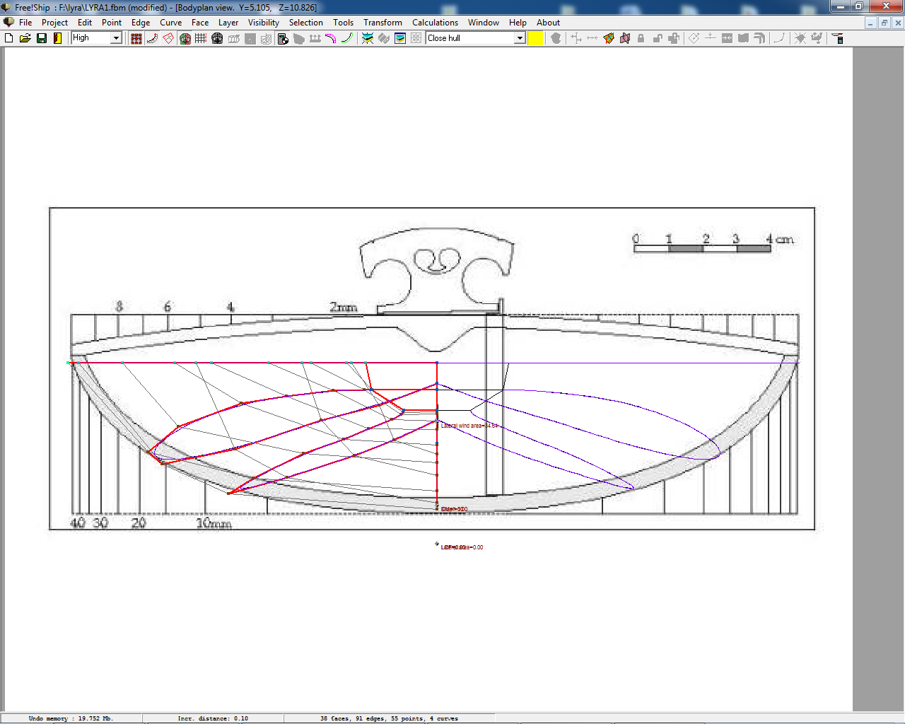

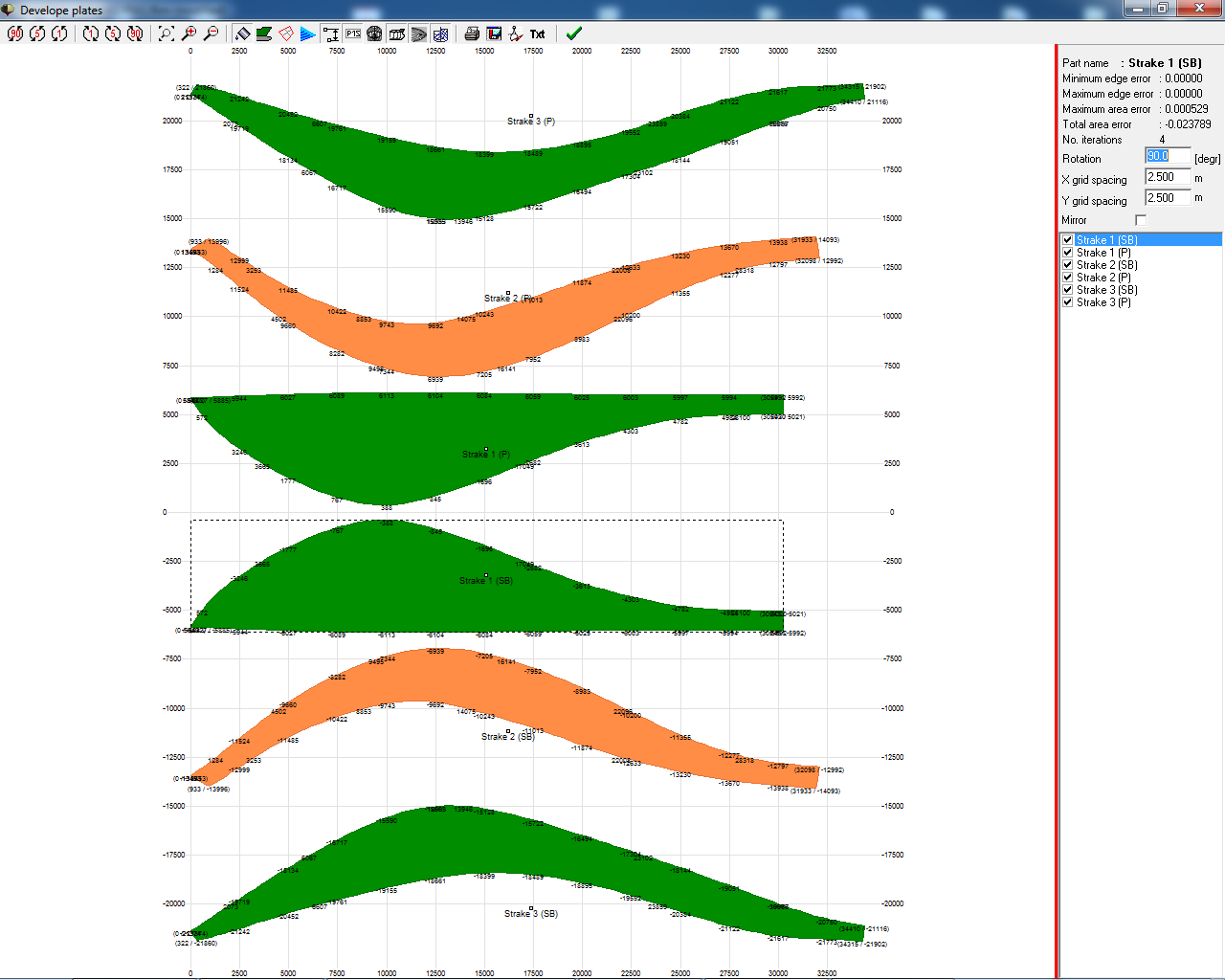

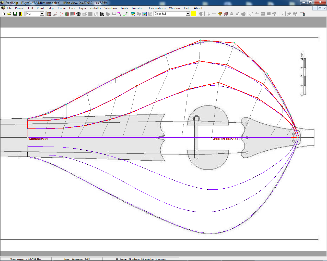

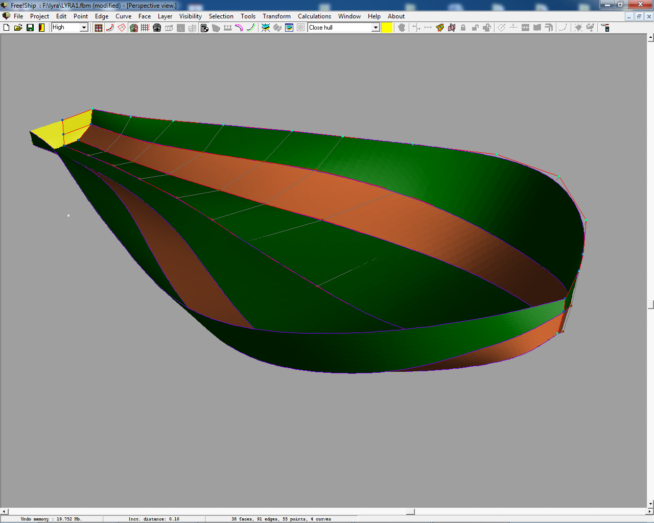

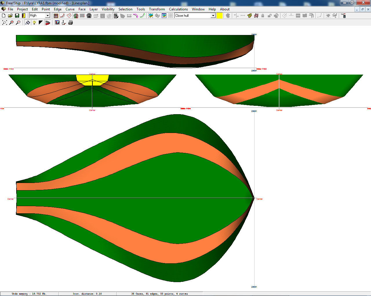

...μπραβο ρε john ...αντε να μου λυθεί και η απορία....τι σκατά εφτιαξα... ::) ::)
εγω ακόμα ψαχνω 18αρι mdf .... πρέπει να κάνω "ταξίδι" για να βρω....(δεν θέλω το κωλο νοβοπάν που κυκλοφορέι)
στο τελευταίο linesplan που ανέβασα φαίνονται και τα σημεία επαφής των δουγών..
..δεν είναι καμπύλες οι τομές .... είναι "σπαστές" (πολυγωνικές)....και οι γωνίες είναι τα όρια κάθε δούγας.......
...χωρίς αυτά τα όρια δεν μπορείς εύκολα να προσαρμόσεις τα αναπτύγματα , για να ελεγθεί άν είναι σωστά....
προφάνως θα ακολουθήσεις την παραδοσιακή μέθοδο χωρίς να τυπώσεις αναπτύγματα(??)...
....έτσι τουλάχιστον θα ελέγθεί αν "στέκει" κατασκευαστικά το καλούπι.....
....άν "καθήσει" το πράγμα  κάν΄το μαντολίνο για την κόρη..... ;D ;D ;D

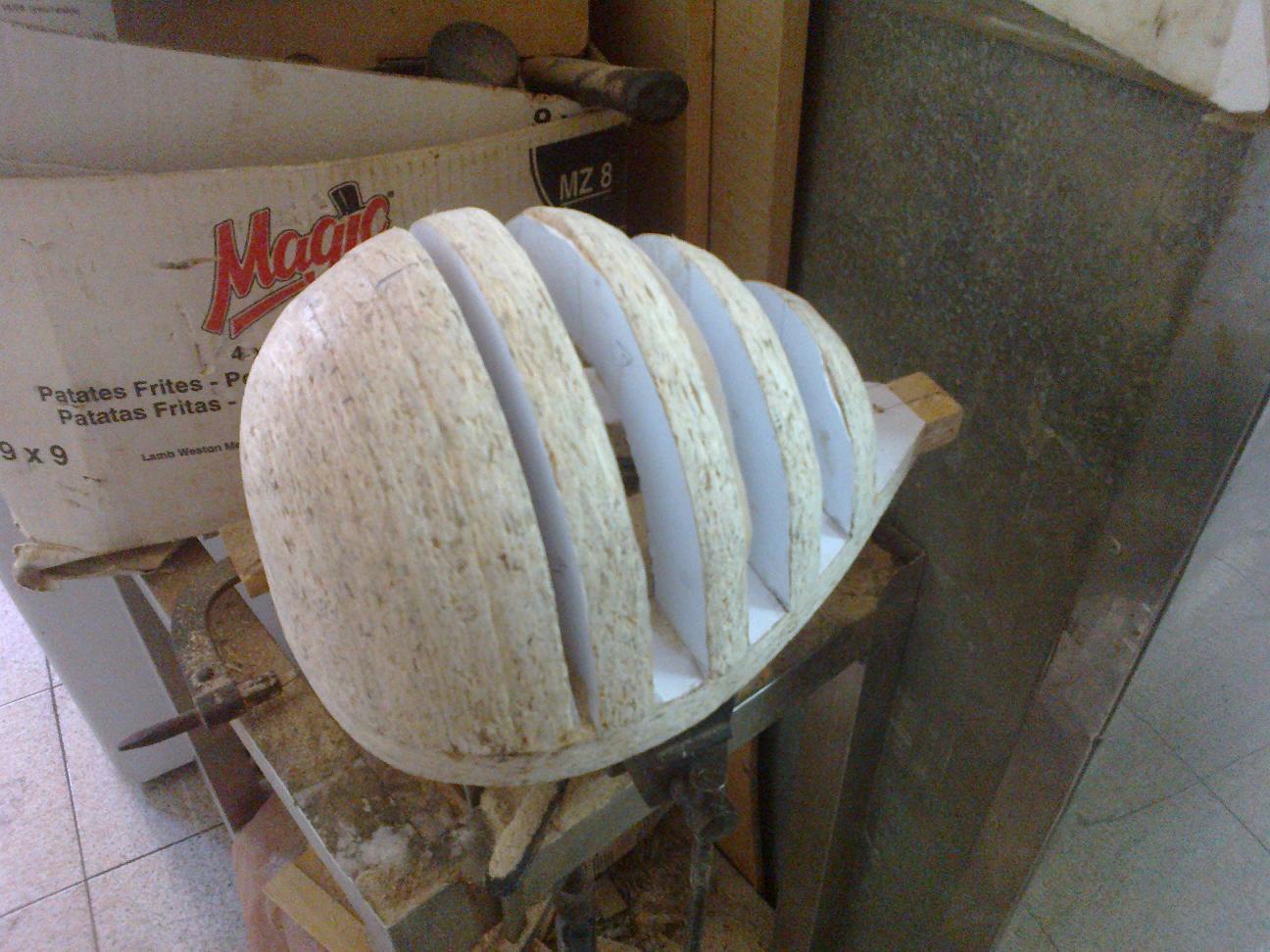

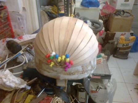

το εφερα μεχρι εδω. τωρα θελει να μεινει λιγο να στεγνωσουν οι δουγιες, να του φτιαξω εναν τακο και καποια στιγμη που θα ξεβαρεθω να τα κολλησω. Παρα ηταν ευκολο αυτο, φτιαξε ενα πιο δυσκολο τωρα να εχει ενδιαφερον!

ΠΑΙΞΕ ΚΑΙ ΛΙΓΟ ΤΗΝ ΚΟΡΗ ΡΕ ΚΙ ΑΣΤΑ ΤΑ ΠΑΛΙΟΞΥΛΑ......................
ΩΡΑΙΟ ΣΚΑΦΑΚΙ ΠΑΝΤΟΣ

μπραβο γιαννο τελειο  :-* :-* :-*

ρε john .... τα πλαινά δοκίμασε να τα βγάλεις έστω "χονδρικά" απο τα αναπτύγματα.....μάλλον θα είναι ευκολότερο
νόμιζα πως όλα αυτά έγιναν για να το κάνουμε πιό εύκολο....τώρα θες πιο δύσκολο......??? >:( >:( >:(
μια εύκολη παραλλαγή που μου έρχεται θα ήταν να "φέρω" πιο κοντά τους νομείς......διατηρώντας όλα τα άλλα ίδια.....και να βγεί το σχήμα πιο "Κοντόχονδρο".........δηλ. ίδιο πλάτος....ίδιο βάθος.....μικρότερο μήκος.....ασ πούμε να αφαιρεθουν 4-5 εκατοστα απο τα 27 υπάρχοντα....
αυτο είναι το αμέσως ευκολότερο μετά το scalling .....(= συνολική αλλαγή μεγέθους)

λοιπόν άρχισα να φτιάχνω και μια λύρα πλοίο ..... βγάζει κάτι υπολογισμούς ευστάθειας κορυφαίους......σ΄αυτήν θα βάλω πανιά......δικάταρτο....
είναι η λύρα "Ζυμβραγουδάκη" από το γνωστό σαιτ........
απώτερος σκοπός η συνεργασία με κινέζικη εταιρεία για μαζική παραγωγή με κόντρα πλακέ...
