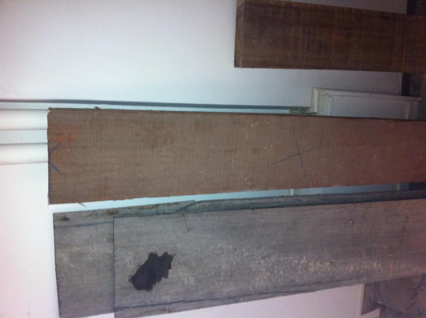

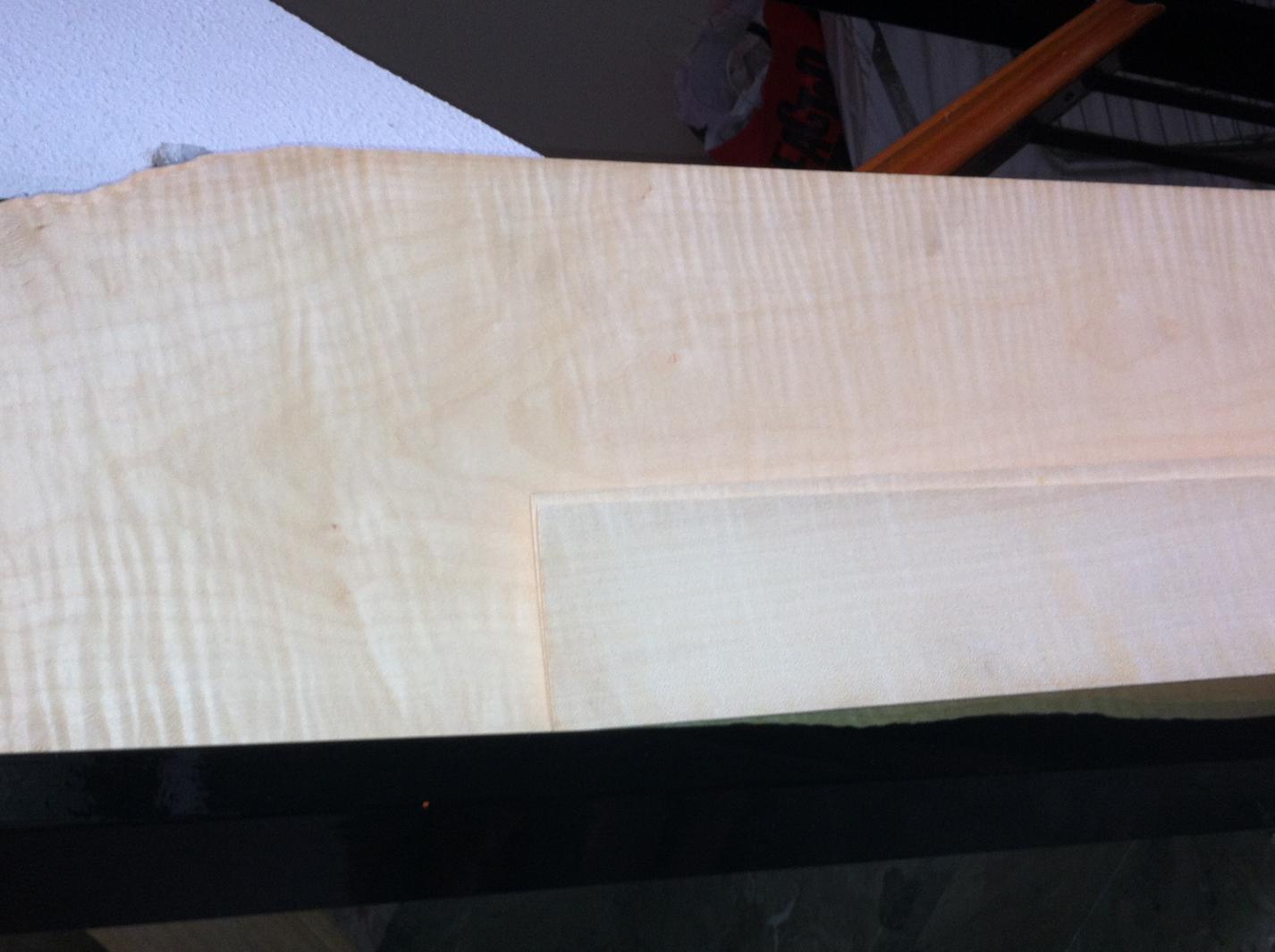

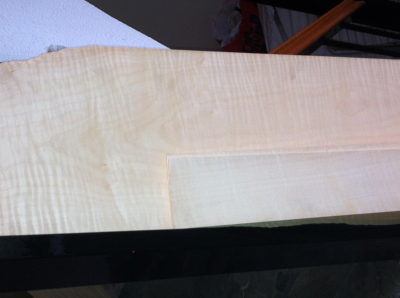

Καλησπέρα,
Μιας και οι εργασίες σταματήσανε για την καλοκαιρινή σεζόν είπα να αγοράσω ξυλεία που καιρό τώρα είχα στο μυαλό μου για κάποια σχέδια που ελπίζω από Σεπτέμβρη να ξεκινήσω. Παρόλο που έχω το υπόγειο μου φίσκα σε ξύλα ήθελα να πάρω βέγκε για κόντρες και ταστιέρες έτσι μιας και σήμερα βρισκόμουν στην περιοχή πέρασα από τον Παντελάκο. Εκτός από το βέγκε πήρα και μαόνι (σαπέλι) και ένα κομάτι ζεμπράνο (μισό μέτρο ύψος) που με ξετρέλανε και μάλλον έμεινε από κάποιο μάλλον συμφορουμίτη. Για να είμαι ειλικρινής για μπουμπίνγκα πήγαινα αλλά αυτά που είχε ήταν μεγάλα κομμάτια και παρόλο που προσφέρθηκε ο άνθρωπος να μου κόψει ντράπηκα να τον βάλω σε κόπο μιας και τους παίδευα ήδη καμιά ώρα βλέποντας ξύλα.
Το καλύτερο το φυλάω για το τέλος:
Πήρα κελεμπέκι μουαρέ καπλαμά 3 χιλιοστά. Στην αρχή το προόριζα για μπουζούκι αλλά μου άρεσε τόσο που με βλέπω να το κάνω κιθάρα(ες).
Δεν ξέρω αν το έφερε τώρα ή το είχε και παλιότερα αλλά το ερωτεύτηκα. Παρόλο που δεν είμαι ειδικός στις κιθάρες, μου φαίνεται ιδανική λύση και σαφώς οικονομική για κατασκευή. Υπολογίζω ότι με αυτά που πήρα για πλάτες και πλαϊνά βγάζω άνετα τρεις κιθάρες κελεμπέκι μουαρέ με 27 ευρώ.
Είχε και καπλαμά παλίσανδρο πάλι στα 3 χιλιοστά λίγο πιο ακριβά, αλλά δεν μου άρεσε μιας και ήταν ανοιχτόχρωμος με πολυχρωμία από πολύ ανοιχτό σε μετρίως σκούρο. Ωραίο σαν σχέδιο με τα χρώματα αλλά είχε πολύ φείρα με ρόζους φαγωμένους και τελικά παρόλο που μπήκα στον πειρασμό δεν αγόρασα. επιφυλλάσομαι για κάποια μελλοντική αγορά.
Για του λόγω το αληθές ανεβάζω 2 φωτογραφίες από τα υλικά που πήρα.
Είχα σκοπό να πάρω και αμερικάνικη καρυδιά αλλά έκανα κράτει μιας και παίζει μια περίπτωση με έναν γνωστό (ξυλογλύπτης και επιπλοποιός) που έχει μισό κυβικό καρυδιά ΑΑΑ 15 ετίας (χοντρά κομμάτια) που τα πουλάει αφού λόγω κρίσης έκλεισε το μαγαζί του ο άνθρωπος. Θα δω τι παίζει από εκεί και όντως είν αι έτσι θα τα βγάλω σε αγγελία (μισό κυβικό είναι πού για μένα).

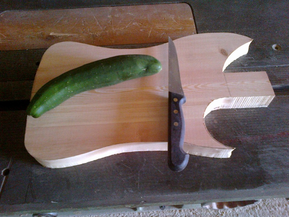

....Ειπα κι έγω να κάνω ένα σκαφτό.....αλλά σκαρπέλα δεν έχω της προκοπής..
...κι αυτα τα 2-3 που εχω δεν εμαθα να τα δουλεύω.....
....έκανα το λοιπόν αυτό...το «τζουρομαντολίνο» (4 χορδές θα έχει) ...........απο LIMBA
7 εκ. πάχος.....58 κλίμακα...
τα λιμάκια στη φωτό είναι απο LIDL ..... "αδαμοντόλιμες" 5 ευρά....σήμερα τα πήρα......τρέξτε...
Τα πλαϊνα «βγήκαν» μεταξύ 12  και  14 χιλιοστά πάχος.....
Αρχικά ήθελα να τα βγάλω στα 10 χιλιοστά αλλά φοβήθηκα το ξύλο....σχισίματα κλπ..
Τελικά απεδείχθη πολύ καλό ξυλάκι στο «δουλεμα»...
...2-3 «κλωτσηματάκια» έφαγα απ το ρούτερ ....κι αυτά απο προφανή μακακία δικιά μου....
ΛΕΩ ΝΑ ΤΟ «ΞΑΝΑΠΑΡΩ» ΕΝΑ ΧΕΡΙ , να έρθουν τα πλαϊνά  στα 8-10 χιλιοστά (?????)
