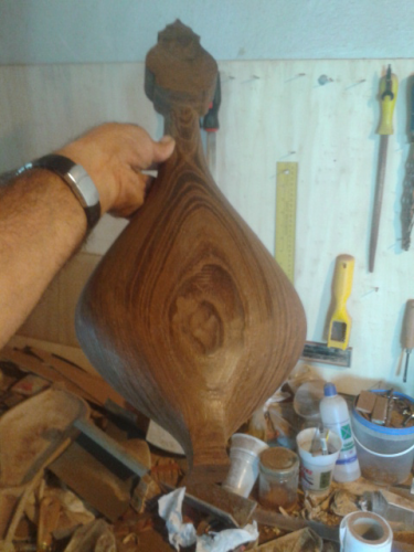

δημητρη τρομερα τα νερα στον καραβελα. θα βγει πολυ ομορφο!

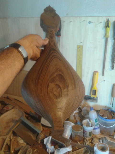

Γιαννακι σου αρεσουν τα νερα του καραβολα; Δες και τα νερα της σκαφης να γουσταρεις!!! Και κεντραριστηκαν ακριβως!

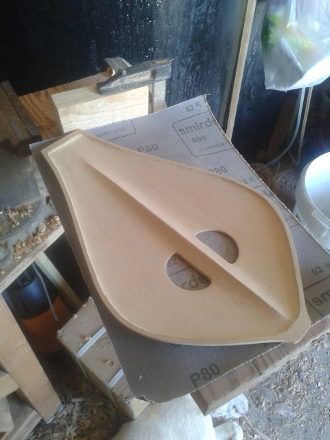

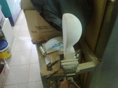

Τελιωσα και το σκαψιμο του καπακιου σημερα. Το καλητερο καπακι που εχω βγαλει ως τωρα. Αντε να δουμε τι θα βγαλει...

το καπακι τρομερο! το σκαφος μην μου το δειχνεις και πολυ , στο χωριο σου θα ρθω να ψαχνω για κανενα δοκαρι μουρια στα μισογκρεμισμενα ;D

Δημητρη το καπακι ειναι καρτ-ποσταλ! Αληθεια γιατι ειναι σκαφτο (αναγλυφο), κ οχι για παραδειγμα επιπεδο με 1 καμαρι στην μεση οπως βλεπω;;

Δημήτρη πολύ ωραία δουλειά. Το καπάκι πράγματι είναι σαν γλυπτό. Εύχομαι να βγάζει και τον ήχο που του αξίζει.

Ετσι ειναι η τεχνοτροπια στο καπακι της Κρητικης λυρας (και της πολητικης) αιωνες τωρα. Τελευταια γινεται απο καποιους και κολλητο καμαρι για οικονομια ξυλου. Φαντασου οτι αυτο εδω ξεκινησε απο 1,2 ποντους παχος (τοσο ειναι και το μεγιστο υψος του). Παντως πιστευω θα υπαρχει διαφορα στον ηχο μεταξυ ενους καπακιου με κολλητο καμαρι που θα κουρμπαριστει βεβιασμενα για να παρει την κουρμπα και ενως σκαφτου. Καποια στιγμη θελω να το δοκιμασω και 'γω για να δω την διαφορα.

Τι καπάκι έβγαλες ρε Δημήτρη.Κάθομαι και το χαζευω...
Πραγματικά άψογο!

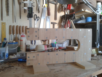

Γιαννη ευχαριστω. Ετουτο το οργανο ειπα να το παω αργα γιατι στα προηγουμενα με επιανε αμοκ να τα ακουσω!

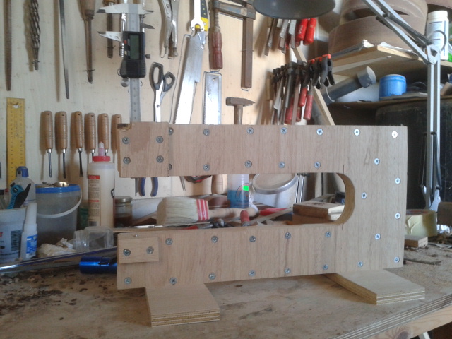

Εφτιαξα και αυτο το παχυμετρο και ξυσε-μετρα προσπαθω να φερω το καπακι και τη σκαφη στα παχη που εχω στο μυαλο μου.

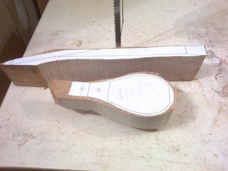

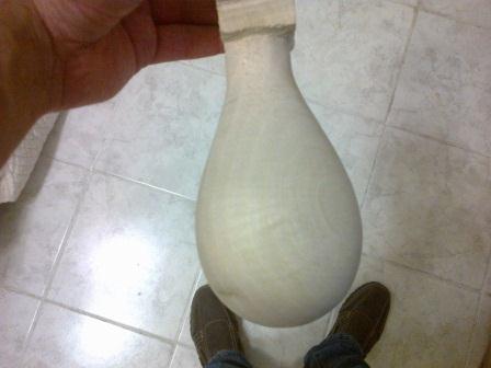

αφου κατεβασα τα σχεδια απο το μπαγλαμα του φιλου Ματο, ειπα να τα αξιοποιησω πανω σε κατι ρεταλια που μειναν απο τις λυρες. ευκολο φαινεται, θα δουμε τι θα βγει.

1/6 βλέπω Γιάννη, αντε και καλο καλοκαίρι να χουμε και με το καλό το κενούριο όργανο, σε βλέπω να το φέρνεις κ αυτό στην έκθεση με τους ρυθμούς που δουλεύεις.

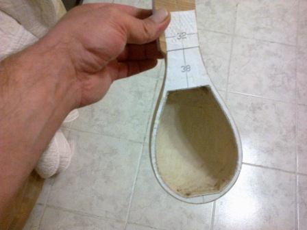

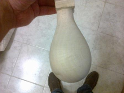

ετοιμο το μικρο!!!  παμε για μανικι.

Πότε πρόλαβες ρε θηρίο;;;

Δημητρη εξαιρετικη δουλεια φιλε μου!
Γιαννη ο μπαγλαμας ειναι σαν να βγηκε απο εργοστασιο! Και εκανες το σκαφος σε μια ημερα; Απιστευτος!
