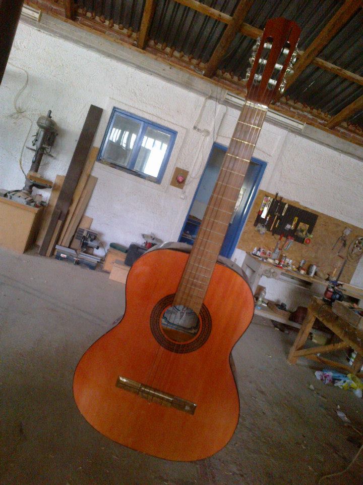

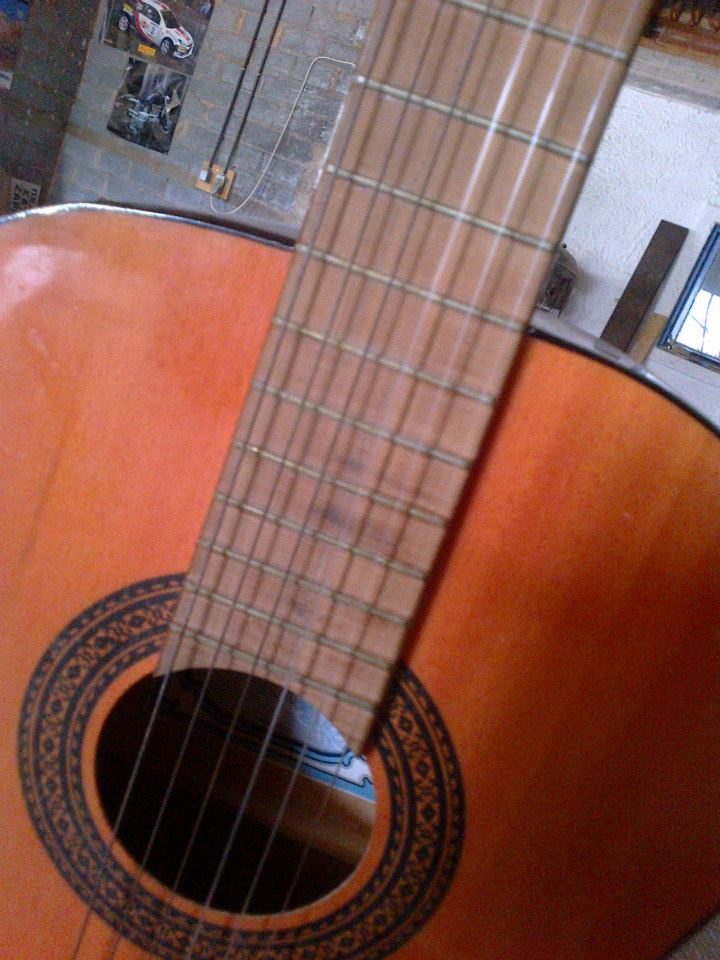

ΕΠΕΣΕ ΣΤΑ ΧΕΡΙΑ ΜΟΥ ΕΝΤΕΛΩΣ ΤΥΧΑΙΑ............................ΕΙΝΑΙ ΚΛΑΣΙΚΗ ΜΕ ΜΗΚΟΣ ΧΟΡΔΗΣ 65.
ΕΤΣΙ ΓΙΑ ΝΑ ΜΗΝ ΚΑΘΟΜΑΙ ΕΙΠΑ ΝΑ ΤΗΝ ΚΑΝΩ ΜΕ ΣΥΡΜΑΤΙΝΕΣ ΧΟΡΔΕΣ.ΤΗΝ ΤΑΣΤΙΕΡΑ ΘΑ ΤΗΝ ΠΕΤΑΞΩ ΚΑΙ ΘΑ ΒΑΛΩ ΕΒΕΝΟ.
ΜΗΠΩΣ ΧΡΕΙΑΖΕΤΑΙ ΝΑ ΒΑΛΩ ΚΟΝΤΡΕΣ ΜΕΣΑ ΣΤΟ ΜΠΡΑΤΣΟ?
ΕΝΑ ΑΛΛΟ ΘΕΜΑ ΠΟΥ ΓΕΝΝΑΤΕ ΕΙΝΑΙ Ο ΚΑΒΑΛΑΡΗΣ. ΠΡΕΠΕΙ ΝΑ ΠΙΑΣΩ ΤΙΣ ΧΟΡΔΕΣ ΜΕ ΑΥΤΑ ΤΑ ...ΚΑΥΛΙΤΖΕΚΙΑ ΠΟΥ ΕΧΟΥΝ ΟΙ ΑΚΟΥΣΤΙΚΕΣ?
ΜΗΠΩΣ ΠΡΕΠΕΙ ΝΑ ΕΝΥΣΧΙΣΩ ΕΚΕΙ ΑΠΟ ΚΑΤΩ ΠΡΩΤΑ?
ΑΣ ΜΟΥ ΔΕΙΞΕΙ ΚΑΠΟΙΟΣ ΕΝΑ ΜΠΟΥΣΟΥΛΑ.
ΔΟΞΑ ΤΟ ΘΕΟ ΕΧΟΥΜΕ ΠΟΛΛΟΥΣ ΓΝΩΣΤΕΣ ΕΔΩ ΜΕΣΑ.

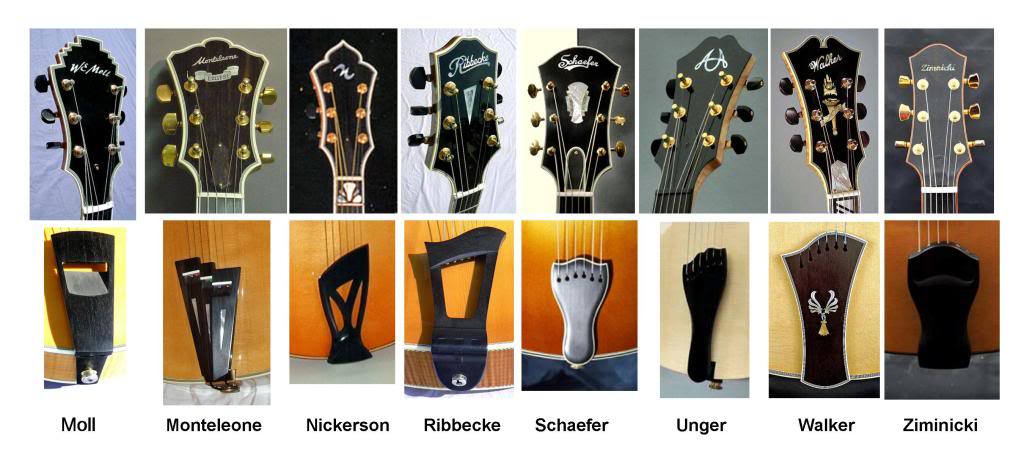

καλησπέρα. Δεν έχω τεχνικές λύσεις, αντίθετα θα περιμένω απαντήσεις γιατί μ΄ενδιαφέρει πολύ το θέμα.
Χορδοκράτη πάντως θα έβαζα - χωρίς να ξέρω όμως τι σημαίνει αυτό για την ενίσχυση του τάκου.

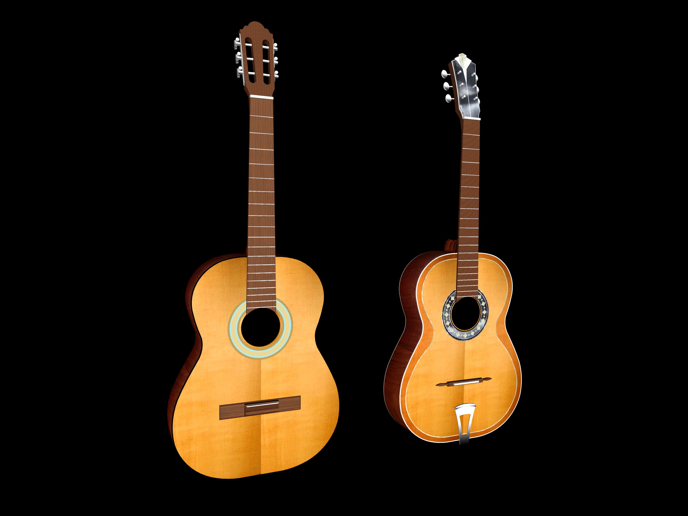

Έχω όμως μερικές εικόνες για να πάρεις ιδέες για το αισθητικό κομμάτι.
εδώ είναι δυο εικόνες από κεφαλάρια και χορδοκράτες ζευγάρια που χρησιμοποιούν διάφοροι κατασκευαστές για archtop / jazz κιθάρες
κι εδώ μια ανάλογη "μετατροπή" με βάση μια κλασσική με 65 κλίμακα
περιμένω κι εγώ τα "τεχνικά" του θέματος

Κωστα να την κανεις την αλλαγη, για τον απλουστατο λογο οτι η κιθαρα δεν εχει καλα ξυλα! εξηγουμε: πλατη - πλαινα κοντρα πλακε, (η στην καλυτερη μαονι...) καπακι επισης κοντρα πλακε με φλυδα καπλαμα απο πανω...πραγμα που σημαινει ''σκαστος'' ηχος, δηλαδη μετριας εντασης, , αλλα και μηδεν διαρκεια του ηχου... Δηλαδη ΔΕΝ ΚΑΝΕΙ ΓΙΑ ΚΛΑΣΙΚΗ ΜΟΥΣΙΚΗ. Η την εχεις ετσι κ παιζεις για την πλακα σου ακορντα, ή την μετατρεπεις οπως σωστα κατα την γνωμη μου ειπες... για ρεμπετοκιθαρα θα ειναι μια χαρα..Αν θες για να παιζεις αρκετα μετα, τα τραγουδακια, αλλαξε κ την ταστιερα..Για τα τεχνικα θεματα δεν ξερω καλα. το μονο αν θες να δεις αν αντεχει, κουρδισε ολες τις χορδες κανα 2 τονους παραπανω, βαλε κ τους αναπτηρες σου, και ας'την ετσι για λιγο καιρο να δεις για το μπρατσο+καβαλαρη...
Απ: ΚΙΘΑΡΑ.........................
« Απάντηση #8 στις: Μαΐου 26, 2013, 09:20:35 πμ »
Κώστα αν της βάλεις μεταλικές χορδές μπορεί να γίνει τόξο,γι αυτό οπως ειπε και ο Στέλιος  ή τη κουρδίζεις παραπάνω ή της βάζεις  απο τώρα μεταλικές χορδές να δεις αν θα αντέξει πριν την οποιδήποτε αλλαγή.

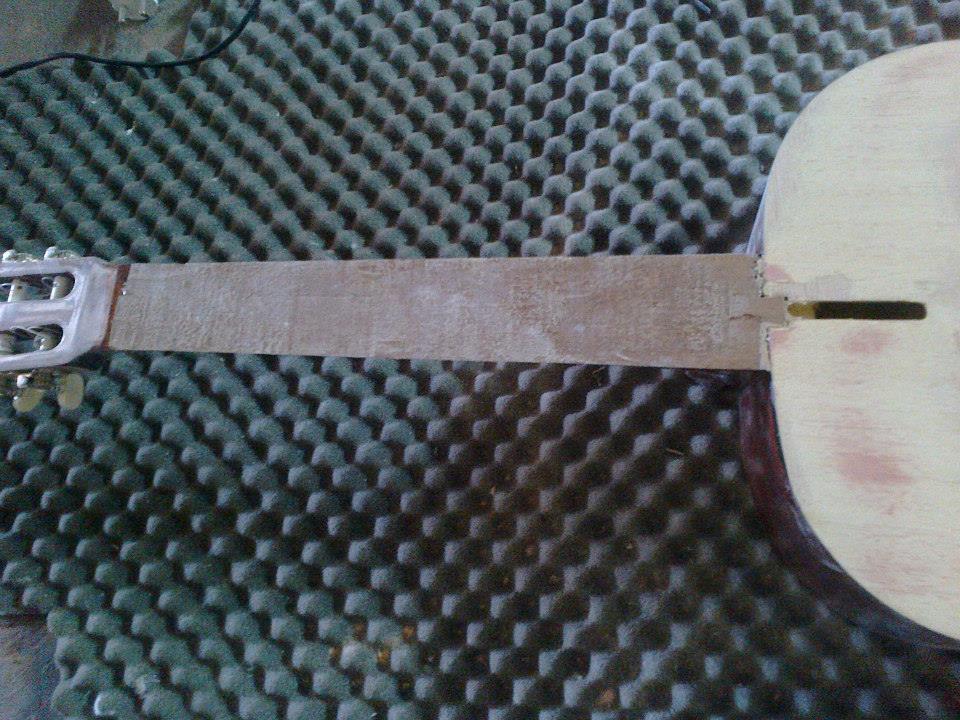

Έχουμε δύο θέματα. Το πρώτο είναι αν θα αντέξει το καπάκι λόγω ελαφρότερου οπλισμού (καμάρια) και το δεύτερο αν θα αντέξει το μπράτσο.
Νομίζω ότι το μπράτσο δεν θα πρέπει να έχει πρόβλημα γιατί στις κλασσικές κιθάρες τα μπράτσα είναι φαρδύτερα και ίσως λίγο πιό παχυά. Εξάλλου οι παλαιοί δεν νομίζω ότι χρησιμοποιούσανε βέργα στα μπράτσα στις ρεμπετοκιθάρες. Αφού όμως θα βγάλεις την ταστιέρα για σιγουριά βάζεις κόντρες ή ακόμα καλύτερα βέργα από ανθρακόνημα (λέω τώρα  :) :))
Το μεγαλύτερο πρόβλημα είναι μάλλον το καπάκι. Έτσι (με τον καιρό) μπορεί το καπάκι να κατσαρώσει από το τράβηγμα των χορδών, ανάλογα και με την κατασκευή του συγκεκριμένου οργάνου.

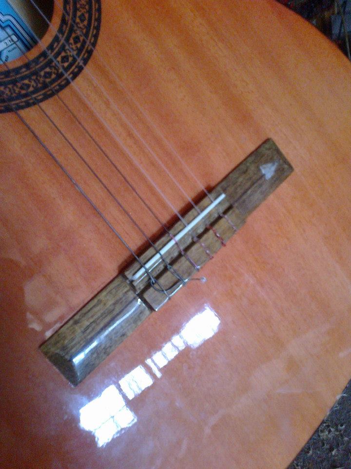

Όσον αφορά τον καβαλάρη νομίζω ότι μπορείς να τον κρατήσεις και να περάσεις τις χορδές της ακουστικής στις ίδιες τρύπες. Είναι αρκετά μικρές για να κρατάνε τα "καυλιτζέκια" που έχουν οι συρμάτινες χορδές. Μπορεί βέβαια κάποια στιγμή στο μέλλον να σου ξεκολλήσει ο καβαλάρης, αλλά .... θα το αντιμετωπίσεις όταν θα συμβεί. ;D
Τέλος μπορείς να χρησιμοποιήσεις χορδές χαμηλής τάσης που χρησιμοποιούν πολλοί ρεμπετοκιθαριστές (π.χ. PYRAMID silver plated) ώστε να απαλύνεις το πρόβλημα των μεγαλύτερων τάσεων.

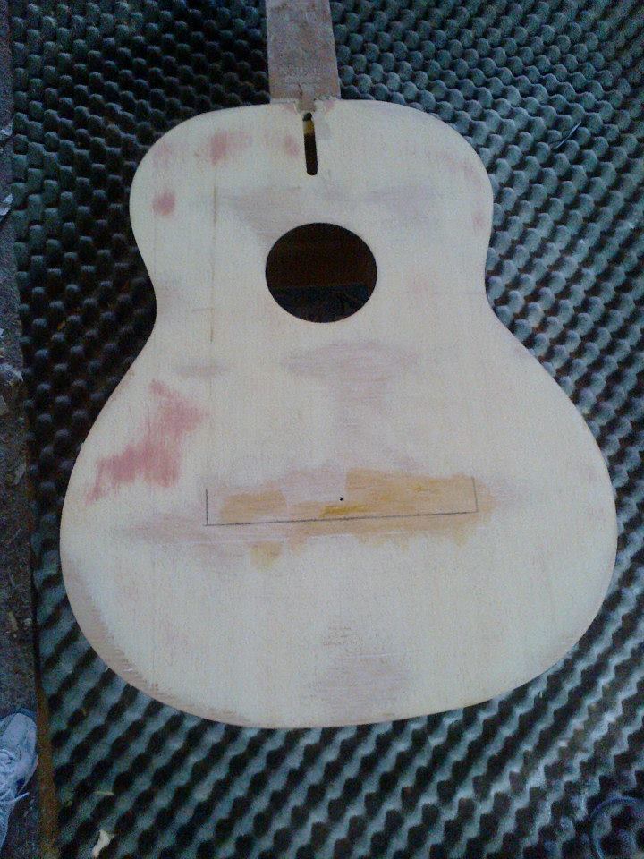

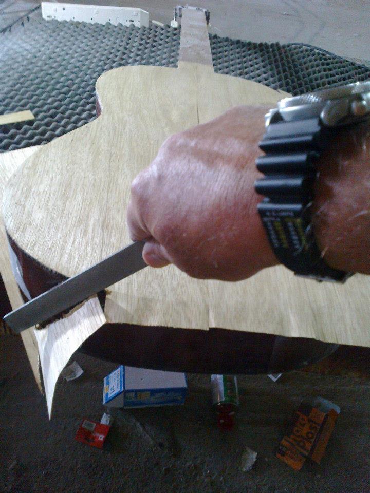

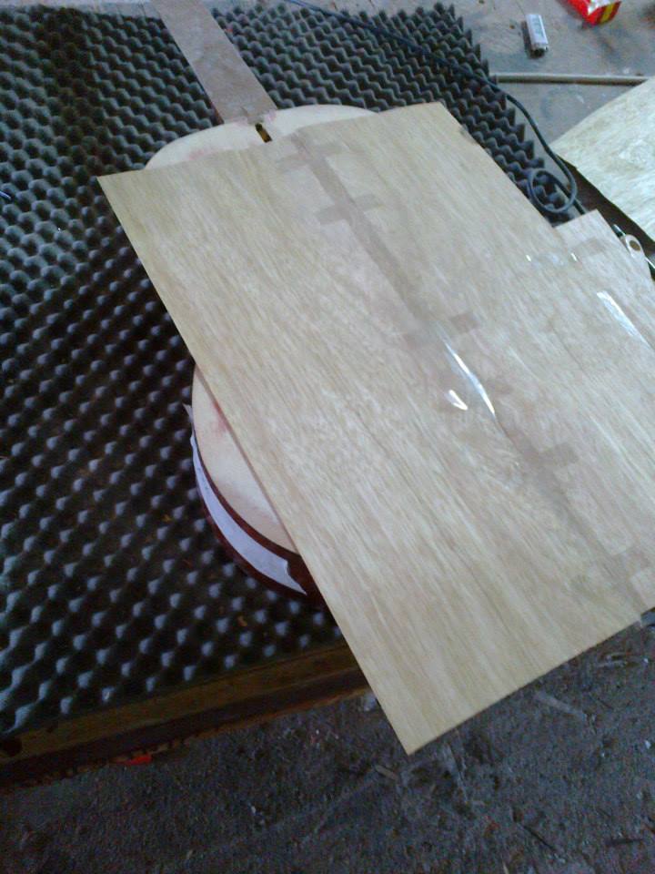

ΛΟΙΠΟΝ...........ΕΤΡΙΨΑ ΝΑ ΦΙΓΕΙ Η ΚΟΚΚΙΝΙΛΑ ΑΛΛΑ ΟΠΩΣ ΜΕ ΕΙΧΑΝ ΠΡΟΕΙΔΟΠΟΙΗΣΕΙ Η ΚΙΘΑΡΑ ΗΤΑΝ ΑΠΟ ΚΟΝΤΡΑ ΠΛΑΚΕ ΚΙ ΕΦΥΓΕ ΜΑΖΙ ΜΕ ΤΗΝ ΠΡΩΤΗ ΣΤΡΩΣΗ ΚΑΠΛΑΜΑ
« Απάντηση #12 στις: Ιουνίου 12, 2013, 04:10:00 μμ »

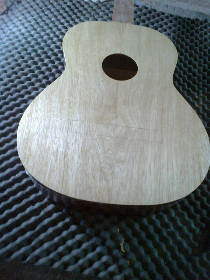

ΚΟΛΗΜΑ ΚΑΠΛΑΜΑ ΚΑΙΝΟΥΡΙΟΥ ΛΟΙΠΟΝ ΚΑΙ ΚΟΥΡΕΜΑ ΤΑ ΑΚΡΑ
« Απάντηση #13 στις: Ιουνίου 12, 2013, 04:12:27 μμ »

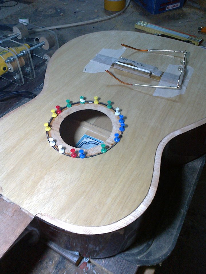

ΣΗΜΕΡΑ ΑΝΟΙΞΑ ΤΑ ΠΛΑΙΝΑ ΑΥΛΑΚΙΑ ΚΑΙ ΤΟ ΑΥΛΑΚΙ ΤΗΣ ΡΟΖΕΤΑΣ.........................
« Απάντηση #14 στις: Ιουνίου 12, 2013, 04:14:25 μμ »
ΑΜΑ ΠΑΙΞΕΙ ΑΥΤΟ ΤΟ ΠΡΑΜΑ ΤΙ ΝΑ ΠΩ ? ΘΑ ΚΟΥΦΑΘΩ ΤΕΛΕΙΩΣ
