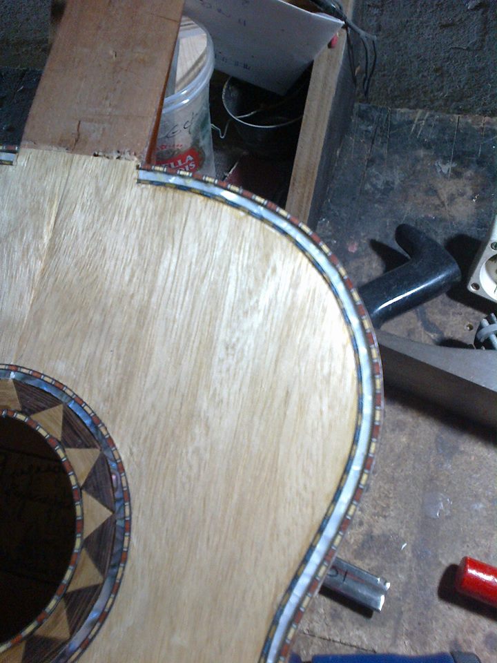

Τι καπλαμας είναι;
Γιατί δε βαζεις ενα σωστο καπακι; Αν κρινω απο το ζοζεφ θα γίνει κουκλα και αυτη...
Απ: ΚΙΘΑΡΑ.........................
« Απάντηση #17 στις: Ιουνίου 12, 2013, 09:28:24 μμ »
ΕΛΑ ΡΕ ΣΥ ΤΩΡΑ....ΣΙΓΑ ΜΗΝ ΒΑΛΩ ΚΑΙ ΚΑΠΑΚΙ. ΟΤΙ ΒΓΕΙ ΕΤΣΙ ΣΤΟ ΤΖΑΜΠΑ.
ΕΔΩ Ο BOULIS  ΜΕ ΤΟ ΤΙΠΟΤΑ ΕΦΤΙΑΞΕ ΑΡΙΣΤΟΥΡΓΗΜΑ.
Ο ΚΑΠΛΑΜΑΣ ΕΙΝΑΙ ΛΙΜΠΑ

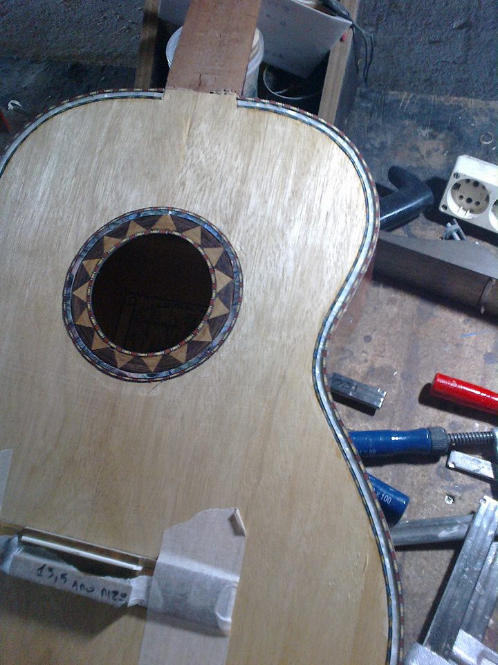

ΚΟΛΗΜΑ ΚΑΠΛΑΜΑ ΚΑΙΝΟΥΡΙΟΥ ΛΟΙΠΟΝ ΚΑΙ ΚΟΥΡΕΜΑ ΤΑ ΑΚΡΑ
Ρε συ Κωστα την εφτασες μεχρι εδω και δεν τις αλλαξες καπακι και εβαλες παλι καπλαμα; γιατι;Με ενα μασιφ καπακι θα επαιζε πολυ καλυτερα απο το κοντρα πλακε συν οτι θα τις αλλαζες και τον οπλισμο για να αντεξει την ταση των χορδων .Οι χορδες της ακουστικης εχουν πολυ μεγαλη ταση,εκτος και βαλεις 0.9 η το πολυ 0.10 αλλα θα εχεις λιγοτερο ογκο και μπασα.Τωρα μια και εχεις βγαλει ταστιερα να ενισχυσεις και το μπρατσο γιατι θα σκευρωσει γρηγορα
efthymis
« Απάντηση #22 στις: Ιουνίου 14, 2013, 08:48:36 πμ »
και με καπλαμα θα παιξει και πανι να βαλει για καπακι παλι θα παιξει
ο μαστορας ξεχωριζει για την αποφαση που μπαιρνει και ας ειναι λαθος.
