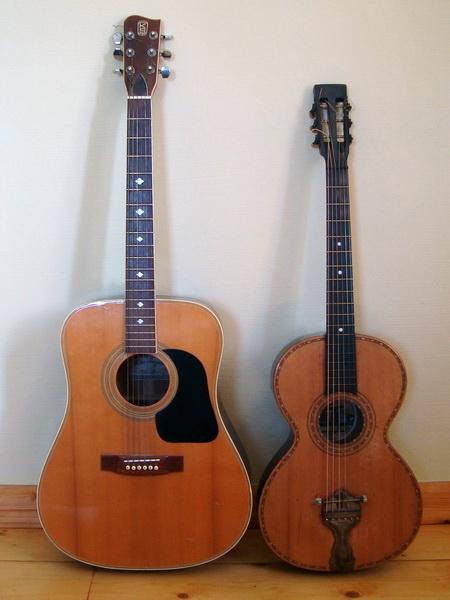

Μήπως γνωρίζει κάποιος τί χορδές βάζουμε σε ρεμπετοκίθαρο?
Σύμφωνα με τους υπολογισμούς μου με ένα light 008 σετ ακουστικής, πρέπει να είμαστε εντάξει με τις τάσεις:
008, 012, 016, 020, 030, 040
Total Tension:  49,22 kg

υπάρχει κάποιος (έστω εμπειρικός) "μπούσουλας" για τις τάσεις ? συγκρίνοντας π.χ. κλίμακα / μεγέθη ηχείου / πάχος καπακιού ή ο,τι δήποτε άλλο ?
θέλω κι εγώ να μειώσω τις τάσεις όσο γίνεται σ΄αυτό το κιθαράκι (το πήρα για να μάθω κιθάρα και μεράκλωσα τόσο που αποφάσισα να φτιάξω ένα αντίγραφο - έτσι άρχισα να ψάχνομαι πρώτη φορά για κατασκευή, γράφτηκα στο forum κτλ.) . Έλεγα να προχωρήσω με δοκιμή και λάθος, δεν βρήκα κάποιον ¨κανόνα" όσο έψαξα.
με δεκάρες χορδές Martin (light λένε πάνω) το μανίκι άρχισε να χαμογελάει και την ξεκούρδισα. Πάντως ψάχνοντας στο internet για ακουστική (όχι ηλεκτρική) κάτω από 0.10 το μόνο που βρήκα είναι ένα σετ 12χορδης της D'addario (~ 56 kg οι "μισές" χορδές), ενώ εδώ στην Θεσσαλονίκη όλοι οι μαγαζιατόροι μου αντιπρότειναν χορδές ηλεκτρικής - αν επιμένω στις μικρές διαμέτρους. Για ακουστική δεν βρήκα πουθενά κάτω από 0.10.

Σε ολες τις ρεμπετοκιθαρες που εχω παιξει 11αρες χρησιμοποιουσαν. Και στη δικια μου τετοιες εχω.
Ακομα και με 10ρες ο ηχος δεν ικανοποιεί...
Δε θυμαμαι ακριβως αλλα οι χοντρες νομιζω ήταν 52 , 42, 32.
Για τη σι και τη σολ δε θυμαμαι...  Η ρε 11.
Οι τασεις ανεβαινουν παντως λιγο
Το 8 και 9 μου φαινονται εξωπραγματικα νουμερα για μπασοκιθαρο, το 10 το εχω δοκιμασει οπως εγραψα και το χρησιμοποιουσα για λιγο καιρο αλλα ο ήχος δε...

τελικά έβαλα 10ρι σετ της d addario και η κιθάρα μίλησε!
ίσως παίρνει και 11ρι
για χορδές 9ρες θα βρεις στο http://www.matsikas.gr/el/Catalog-%CE%91%CE%BA%CE%BF%CF%85%CF%83%CF%84%CE%B9%CE%BA%CE%AE%CF%82_267

η αλήθεια είναι ότι το καπάκι έχει παραμορφωθεί (σήκωμα αρκετά), ο καβαλάρης έγειρε μπροστά (μάλλον θα ξεκολήσει πάλι), αλλά έτσι κι αλλιώς θα την ξαναφτιάξω καλύτερα ότι και να πάθει  ;D
Για το Ζαρκ που θέλει να πειραματιστεί με συρμάτινες χορδές:
οι τάσεις είναι πολύ μεγάλες και για να αντέξει μια ρεμπετοκιθάρα μάλλον θέλει αρμάτωμα χορδοδέτη όπως στα μπουζούκια (για να καθίζει ο καβαλάρης στο καπάκι). Θα το διοκιμάσω και θα σας πω, ή
καμάρια ladder style όπως στο μπουζούκι ή στην κιθάρα shelmer

Νομίζω πως κάθε κιθαρόνι μιλάει με διαφορετικές χορδές, νομίζω πως δεν υπάρχει μια συνταγή. Όντας κάτοχος 3 ρεμπετοκίθαρων με 3 τελείως διαφορετικούς ήχους, στην καθεμιά φοράω διαφορετικές χορδές και δεν είμαι σίγουρος εάν έχω καταλήξει... Για χαμηλή τάση υπάρχουν και οι silk n steel, με μπάσα κλασσικής, οι οποίες όμως εμένα δεν μου έκαναν.
Σε 9άρες ακουστικής βγάζει η D'addario αλλά ο ήχος είναι άθλιος για ρεμπετοόργανο... άρα υπομονή κια καλά ψαξίματα...
