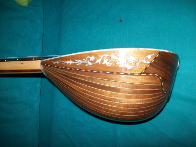

Φίλε Δημήτρη γίνεται αυτό που λες αλλά δεν είναι δόκιμο και κατά την γνώμη μου δεν είναι πιο εύκολο. Φαντάσου να προσπαθείς να σκαλίσεις τόσο λεπτά σχέδια πάνω σε μια καμπυλωμένη επιφάνεια. Πόσο μικρά σκαρπελάκια πρέπει να χρησιμοποιήσεις και πόσο χρόνο πρέπει να ξοδέψεις για κατά την γνώμη μου αμφίβολο αποτέλεσμα. Άλλωστε αν ήταν ευκολότερος και πιο αποτελεσματικός τροπος θα είχε επικρατήσει. Αλλά όπως ξέρω και αν δεν κάνω λάθος ο τρόπος που ακολουθείται είναι αυτός που περιέγραψα. Για του λόγου το αληθές, βάζω και μια φωτογραφία, με την φιγούρα του παραπετιού του τζουρά που έφτιαξα το 1997, όταν δεν ήξερα πως γίνονται οι φιγούρες δεν θέλησε κανένας γνώστης να μου πεί και υπέθεσα πως γίνονται σκαλιστές, όπως περιγράφεις και έτσι  την έκανα. Δεν νομίζω ότι το αποτέλεσμα είναι ιδιαίτερα ικανοποιητικό.

για μενα το αποτελεσμα που δειχνεις ειναι εξισου ικανοποιητικο..βεβαια οπως ειπες δεν εχεις τη δυνατοτητα να κανεις λεπτομερειες οπως στην αλλη μεθοδο..εγω δεν εχω την αναλογη εμπειρια ,και γιαυτο ρωτησα,χωρις παρεξηγηση παντα.και αφου λες οτι η μεθοδος η τορινη ειναι καλυτερη απο την παλια ,κατι θα ξερεις.εγω γιαυτο ρωτησα διοτι σαν πιο εμπειρος θα ξερεις σιγουρα τα πλεονεκτηματα και τα μειονεκτηματα της καθε μεθοδου..για να ειμαι ειλικρινης παντως εγω οταν προσπαθησω ,λογω του οτι δεν εχω την εμπειρια στα λυγισματα ,και ολες αυτες τις λεπτομερειες που αναλυτικοτατα παραθετεις,θα εφαρμοσω την παλια σου μεθοδο.του τζουρα ;D ;D ;Dκαι πολυ πρωτος ειναι!!!!
