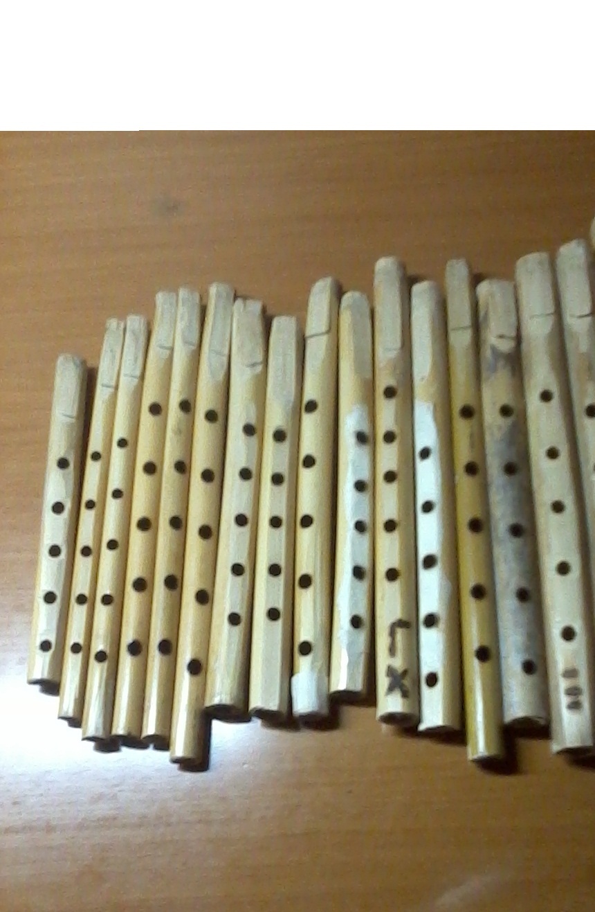

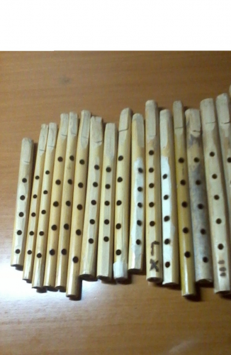

Βάζω και μια φωτογραφία με τα μπαντουράκια και τις μαντούρες μου σε διάφορα μεγέθη.

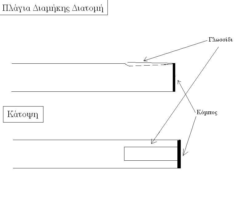

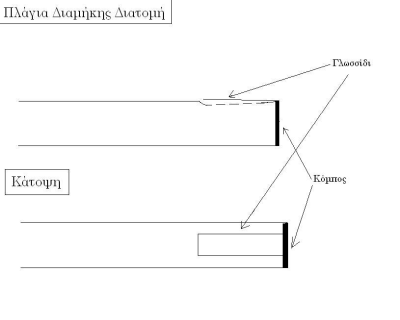

Πολυ ομορφα τα μπαντουρακια σου!! Τωρα στο φανταρικο μιας και δεν υπαρχει η δυνατοτητα κατασκευης εγχορδων οργανων το εχω ριξει στις φλογερες!! Ομως στην μπαντουρα το γλωσσιδι φαινεται να ειναι διαφορετικο  μηπως θα μπορουσες να φτιαξεις ενα σχεδιο με το γλωσσιδι και γενικα το πανω μερος;; επισης σε τι μηκος κυμαινονται τα μπαντουρακια και σε ποια διαμετρο καλαμιου;
ευχαριστω προκαταβολικα!!
Τρελογιώργης
  • Μηνύματα: 88
Απ: ΜΑΝΤΟΥΡΑ - ΜΠΑΝΤΟΥΡΑΚΙ
« Απάντηση #9 στις: Μαΐου 12, 2013, 03:25:48 μμ »
Φίλε Δημήτρη, σε μερικά πρόχειρα που μέτρησα η διάμετρος κυμαίνεται από 7-14 χιλ. περίπου και το μήκος από 18-20 εκ. αλλά σίγουρα παίζουν. Κάνε δοκιμές με καλάμια διαφόρων μεγεθών και δες που σου αρέσει πιο πολύ ο ήχος.
Στο σχέδιο, στην διαμήκης διατομή το μέρος του καλαμιού με τις διακεκκομένες είναι ως εξής: όση επιφάνεια καλύπτεται από το γλωσσίδι, είναι ανοιχτή (από εκεί επικοινωνεί το εσωτερικό του καλαμιού με το στόμα και διέρχεται ο αέρας). Όλο το υπόλοιπο είναι κλειστό από τα τοιχώματα του καλαμιού.
