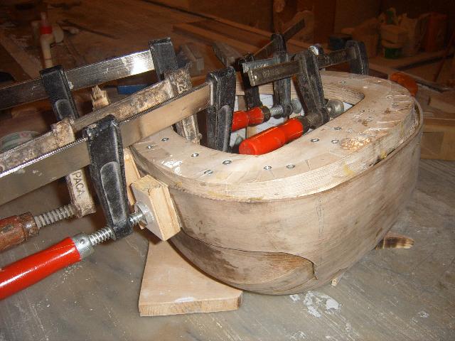

Τον τελευταίο καιρό μιας και είχα ελεύθερο χρόνο (ας όψεται η κρίση), και αρκετή έμπνευση, είπα να ξεκινήσω ένα τρίχορδο για να δω τις δυσκολίες και να προπονηθώ για το επόμενο. Αυτή τη στιγμή είναι σχεδόν τελειωμένο οπότε ανεβάζω μαζεμένες κάποιες φωτογραφίες.
Το καλούπι για το σκάφος έγινε με τα σχέδια του vagges2010
Συσκευή για το λύγισμα των δουγών
Λύγισμα των ενδιάμεσων φιλέτων λεμονιάς
Οι πρώτες δούγιες από καρυδιά πάνω στο καλούπι
Το σκάφος σχεδόν τελειωμένο

Καλημέρα, και καλό μήνα σε όλους.
Συνεχίζουμε....
Κόλημα μάνικου. Αποτελείται από φλαμούρι με κόντρα βέγγε.
Κόλλημα μανικιού στό σκάφος.
Κόλλημα των δύο τμημάτων του καπακιού (έλατο).

Καμάρωμα και κόλλημα ενισχύσεων στο καπάκι.
Σχεδίαση, κόψιμο φιγούρας καπακιού και καράολου. Οι φιγούρες είναι από καπλαμά δεσποτάκι, σε φόντο καπλαμά βέγγε.

Κόλλημα φιγούρας στο καπάκι
Χάρτωμα σκάφους και κόλλημα καπακιού στο σκάφος
Χάραγμα ταστιέρας (κλίμακα 67), και κόλλημα στο μανίκι
