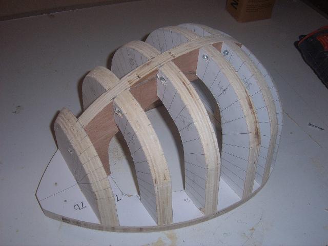

Το καλούπι για το σκάφος έγινε με τα σχέδια του vagges2010

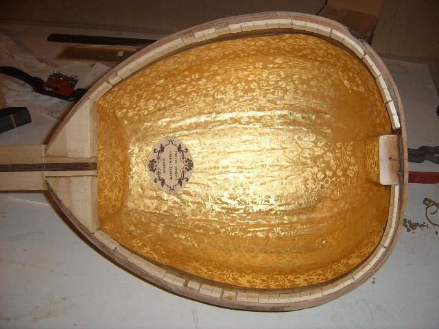

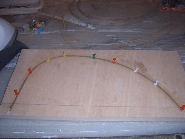

Λύγισμα των ενδιάμεσων φιλέτων λεμονιάς

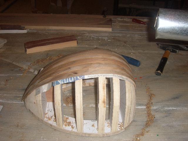

Οι πρώτες δούγιες από καρυδιά πάνω στο καλούπι
Το σκάφος σχεδόν τελειωμένο

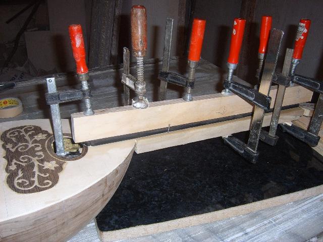

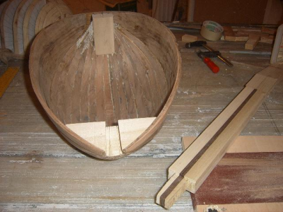

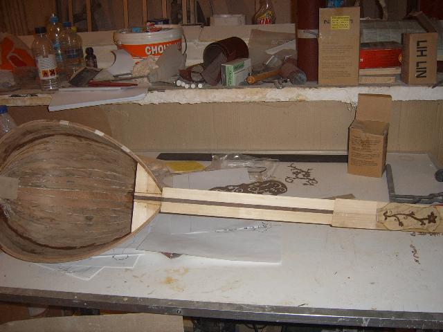

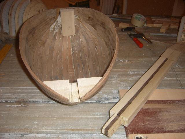

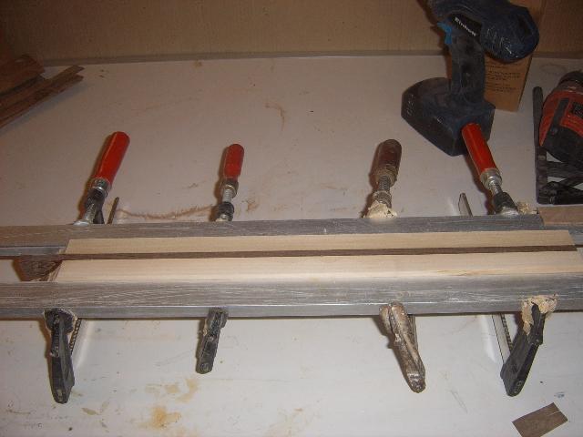

Κόλημα μάνικου. Αποτελείται από φλαμούρι με κόντρα βέγγε.

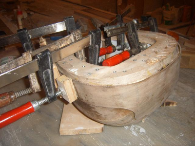

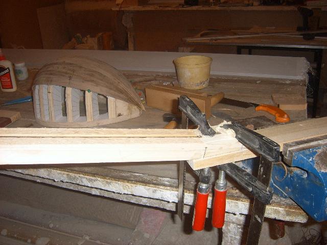

Κόλλημα μανικιού στό σκάφος.

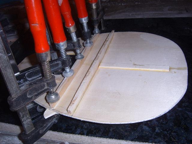

Κόλλημα των δύο τμημάτων του καπακιού (έλατο).

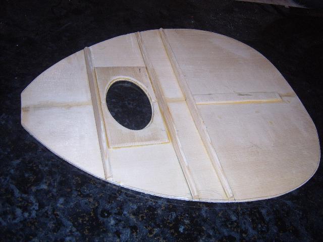

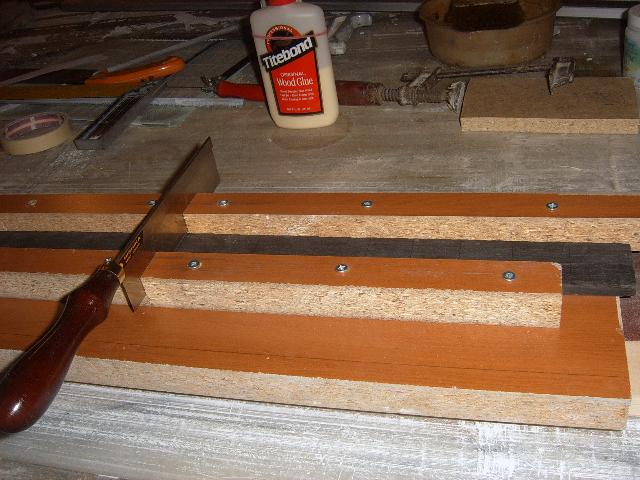

Καμάρωμα και κόλλημα ενισχύσεων στο καπάκι.

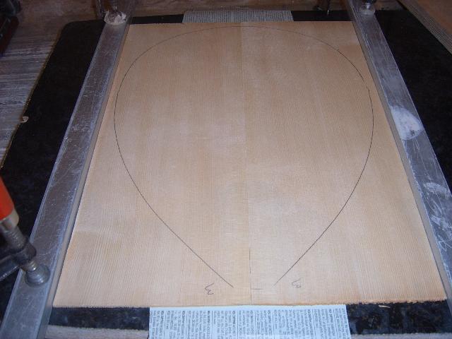

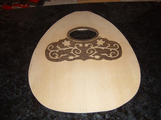

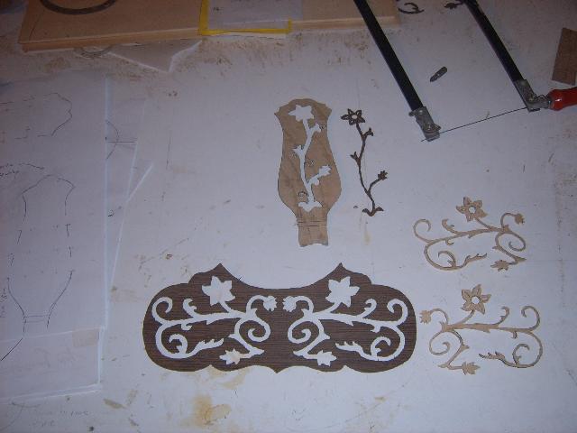

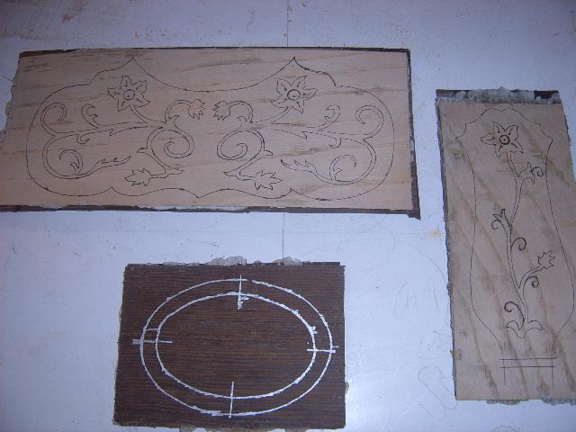

Σχεδίαση, κόψιμο φιγούρας καπακιού και καράολου. Οι φιγούρες είναι από καπλαμά δεσποτάκι, σε φόντο καπλαμά βέγγε.

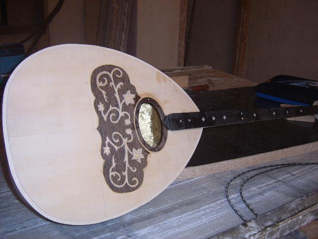

Κόλλημα φιγούρας στο καπάκι

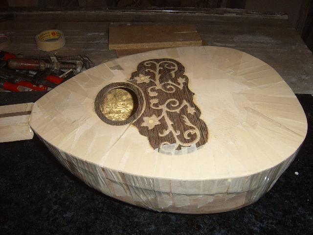

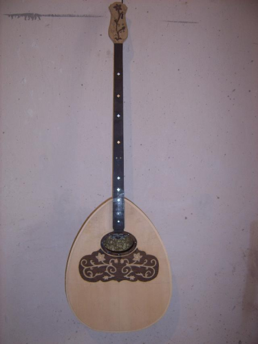

Χάρτωμα σκάφους και κόλλημα καπακιού στο σκάφος

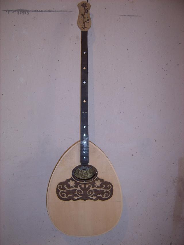

Χάραγμα ταστιέρας (κλίμακα 67), και κόλλημα στο μανίκι
