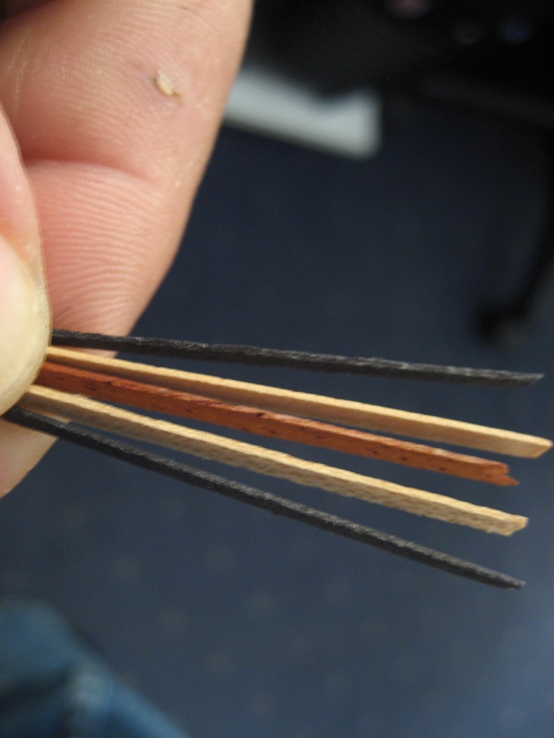

Πως μπορούμε να κολλήσουμε πολλά φιλέτα μαζί πριν τα τοποθετήσουμε πάνω στο όργανο; Υπάρχει κάποια πατέντα - τεχνική - ιδιοκατασκευή;
Αυτό που θέλω να κάνω είναι να φτιάξω ένα κορδόνι που να αποτελείται από πέντε (5) ήδη κομένα φιλέτα πάχους περίπου 0,5mm το καθένα. Το συνολικό πάχος είναι γύρω στα 3 mm παρά κάτι και το συνολικό μήκος του κορδονιού θα είναι γύρω στα 75 με 80 cm.
Σκέφτηκα να κάνω μια σχισμή σε κάποιο ξύλο και να τα στριμώξω εκεί. Αλλά πως να βάλλω την κόλλα; (είναι 4 κολλήσεις ανάμεσα στα 5 φιλέτα). Και πως να μη μου κολλήσει πάνω στην ιδιοκατασκευή (υπάρχει κάποιο σπρέϋ να ρίξω στη σχισμή);
Καμιά ιδέα;

Αλλά το συγκεκριμένο πρόβλημα που βάζω στο παρόν θέμα είναι άλλο και ίσως δεν διατύπωσα την ερώτηση σωστά. Γιαυτό την ξανακάνω κωδικοποιημένα.
1) Έχω 5 φιλέτα έτοιμα κομμένα (δεν με ενδιαφέρει η περίπτωση να κολλήσω μεγαλύτερα φύλλα καπλαμά και μετά να κόψω το πλάτος που θέλω. Επίσης δεν έχω πρόβλημα λυγίσματος). Πάχος φιλέτων 0.6 mm περίπου, μήκος 80 cm
2) Θέλω να τα κολλήσω μεταξύ τους με τέτοιο τρόπο που να μου δίνουν ένα εννιαίο διακοσμητικό κορδόνι (πάχους 3mm περίπου)
Ερώτηση:
- Γίνεται αυτό που έχω σκεφτεί και μάλιστα με σχετικά απλό και γρήγορο τρόπο;
- Χρειάζεται κάποια πατέντα (για να μην παιδεύομαι) και ποιά είναι αυτή;
- Πως θα εφαρμόσω την κόλλα (χρειάζονται 4 κολλήσεις) αν τα κολλήσω όλα μαζί;
- Πως θα τα σφίξω μεταξύ τους δεδομένου του μικρού μεγέθους τους (για να μη γλυστρίσουν και να γίνει το κορδόνι εννιαίο);

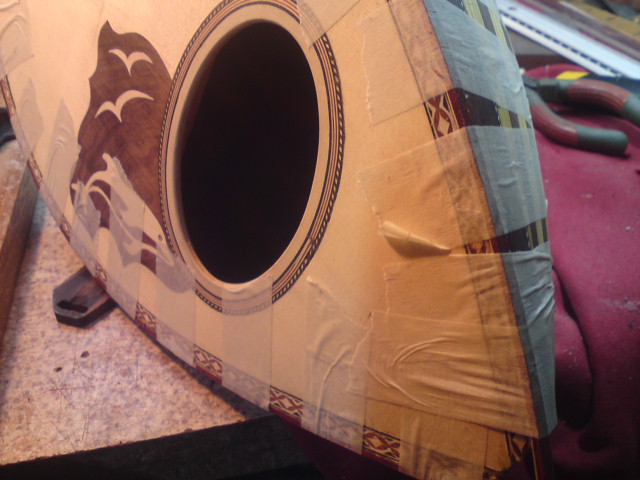

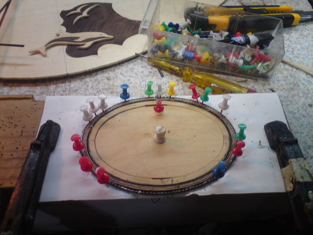

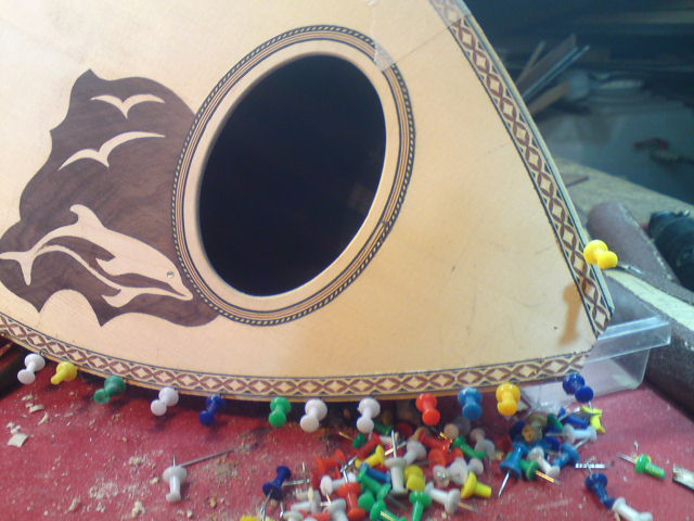

Δεν ξέρω αν θα βοηθήσω ,αλλα ας το επιχειρήσω...
1. Αραιώνω ξυλόκολλα με πολύ λίγο νερό .(βοηθάει στο να μην πήζει η κόλλα γρήγορα ,να έχουμε χρονο για μικροεπεμβάσεις ,διορθώσεις κλπ). 2. Απλώνω την αραιωμένη κόλλα με πινελάκι ζωγραφικής στα φιλέτα . 3.Με απλές πινέζες (πίνακα ανακοινωσεων) έτσι τις λένε αυτες που φαίνονται στις φωτο παρακάτω πιέζω τα φιλετάκια το ένα πάνω στο άλλο για να κολλήσουν (παίρνει πάρα πολλή ώρα ) ΑΛΛΑ πάνω στο  εκμαγείο που έχει το αρνητικό περίγραμμα του σχήματος που θέλω να έχει το φιλετάκι όταν θα στεγνώσει η κόλλα.
  Ξερω οτι ακούγεται λίγο μπερδεμένο αλλα στην ουσία ειναι απλό. Για να μην κολλήσει τώρα το φιλετάκι στο εκμαγείο βάζω απο κάτω ένα χαρτί. Φυσικά κολλάει στο χαρτί, αλλα όταν σφίξει τελείως η κόλλα αφαιρείται το χαρτι εύκολα με ένα ξυραφάκι.
  Παραθέτω 3 φωτογραφίες απο μπουζούκι που έχω σε εξέλιξη (μισοτελειωμένο) .Εδω εφαρμόζω αυτο που περιγραφω παραπάνω σε ροζέτα οβαλ που εχει 5 φιλετακια  ασπρο κόκκινο εν αλλάξ και ένα ετοιμο μαυρο-,  άσπρο Πιστεύω οι φωτο θα ξεμπερδέψουν την υπόθεση  Αν χρειαστεί επανέρχομαι , :D
