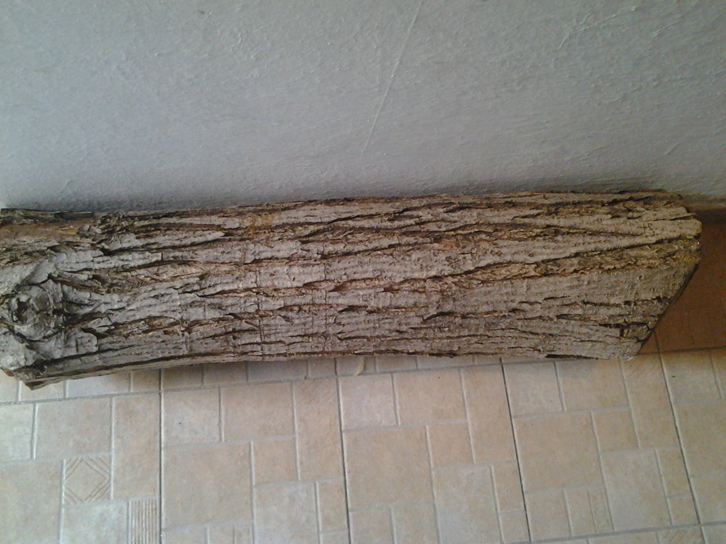

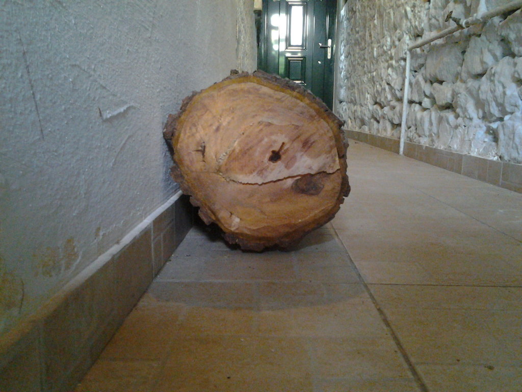

mike
  • Μηνύματα: 6
Απ: Κορμός καρυδιάς
« Απάντηση #11 στις: Απριλίου 08, 2013, 01:15:32 μμ »
Καλημέρα!Ευχαριστώ για τισ απαντήσεις.Στην φωτογρ. που ανεβάζω φαίνεται ένας καφέ λεκές.Ξύνοντας με ένα  κατσαβίδι είδα πως εκεί βγαίνει καφε σκόνη σκούρα σαν πριονίδι ,όπως λέει ο φίλος Stamart. Αυτή η τρυπίτσα είναι μόνο από τη μια μεριά. Λέτε να υπάρχει κανένα "ζωάκι" εκεί μέσα και να μας φάει όλο το ξύλο?Πάντως Κουρε.δεν έχει πουθενά αλλου ούτε  βγαίνει απο εκεί καποιο σκουρόχρωμο υγρό ,παρα μόνο αυτή η σκόνη.
