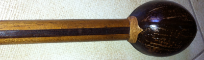

Ειχα δει ενα βιντεακι στο youtube ενα τυπο και επαιζε ενα τζουρα που ηταν απο καρυδα και ειπα να το δοκιμασω και εγω αλλα σε μπαγλαμα. Με κουρασε παρα πολυ ο τακος για να ταιριαξει στην καρυδα αλλα χαλαλι.

Μπαγλαμας απο καρυδα 1

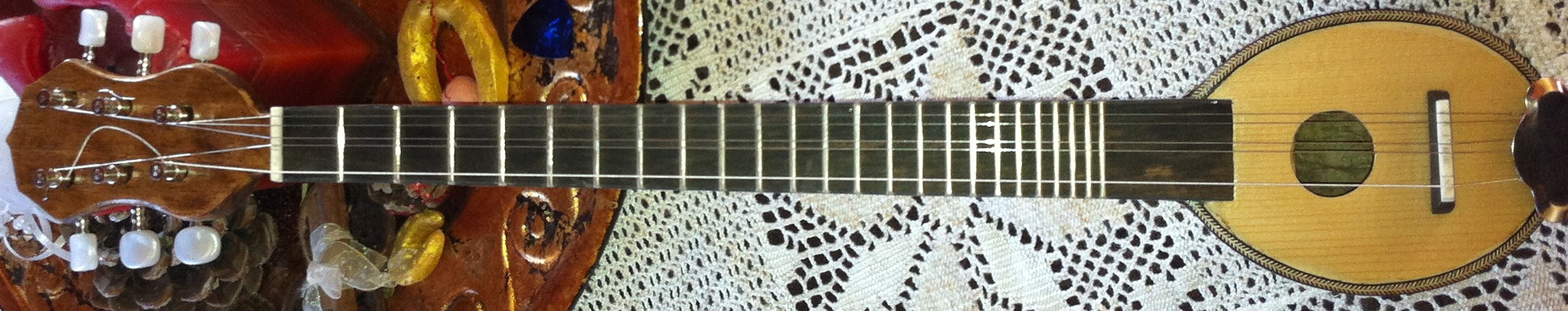

Μπαγλαμας2

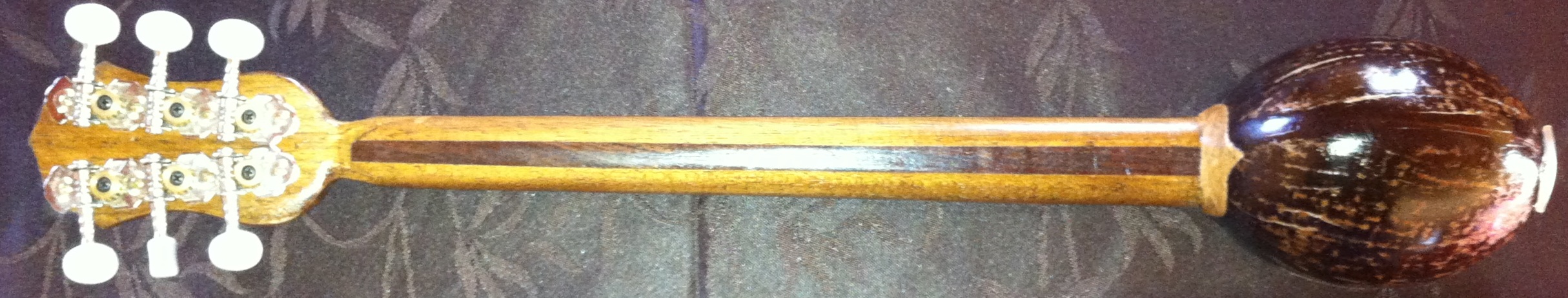

Μπαγλαμας 3

ωραιο το εργαλειο! και μια χαρα ακουγεται. ο τακος ειναι χωρια η μανικι τακος ολο μαζι

Μπράβο φίλε από Ινδικές καρύδες φτιάχναν πιο πολύ τούς χασικλήδικους λουλάδες μέχρι τα τέλη του 1950,αλλά βεβαίως έχουν φτιαχτεί και μπαγλαμαδοτζουράδες,επίσης γίνεται και από φλάσκα(είδος κολοκύθας)κ.α.

Βλέπω χρησιμοποίησες τη μισή καρύδα ...... την άλλη μισή  ??? ;D ;D
αυτό σκέφθηκα και γω...... απάντηση please.... >:( >:( >:(

O τακος ειναι χωρια δεν ειναι μονοκοματο αλλα για να παρει το σχημα της καρυδας μου αλλαξε τον αδοξαστο!!! Τωρα εχω παρει σβαρνα ολλα τα super market για να βρω καμια μεγαλη για τζουρα! Ειναι καλη και οικονομικη η λυση της καρυδας μολις με 0,70 ;D

Αν μου λεγε κανεις εκτος forum οτι υπαρχει τετοια κατασκευη δεν θα τον πιστευα! Δημητρη εισαι απιστευτος φιλε, μπραβο σου! Αληθεια τι κολλα χρησιμοποιησες για την ενωση του τακου με το σκαφος?

Μπράβο Δημήτρη!!!!!! Ωραία μαγκιά !!!!!! Και με πολύ καλό ηχητικό αποτέλεσμα.

Για καρπουζι πηγαινα στην αρχη αλλα δεν ηταν η εποχη τους και δεν εβρισκα....χαχα....Titebond εβαλα και κολησε μια χαρα τωρα αν θα εχει αντοχη θα δουμε.

Ευχαριστω πολυ οσο για τον ηχο εχω ενα θεματακι με τον καβαλαρη αλλα θα το λυσω που θα παει.
