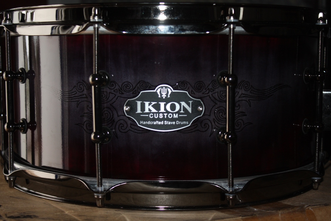

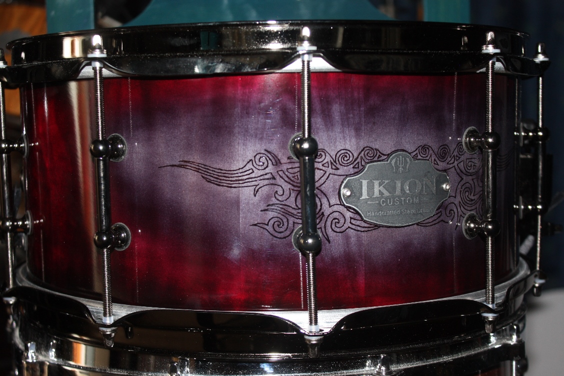

Wolf, εχω ξαναδει ζαντα ταμπουρο και ειναι ωραια πατεντα.... Οταν πας σε κατι τετοιο δεν εχεις σκοπο τον ηχο...
Και με την ευκαιρια αλλο ενα απο τα τελευταια που θα παει σε γνωστο νταμερ  της χωρας για δοκιμη...
Πυρογραφια παλι απο τον κουμπαρο... και τελικα ειμαι ευχαριστημενος απο την βαφη αν και αρχικα ειχα κατι αλλο στο νου μου να γινει
Keep on drumming.

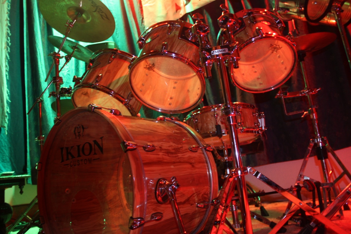

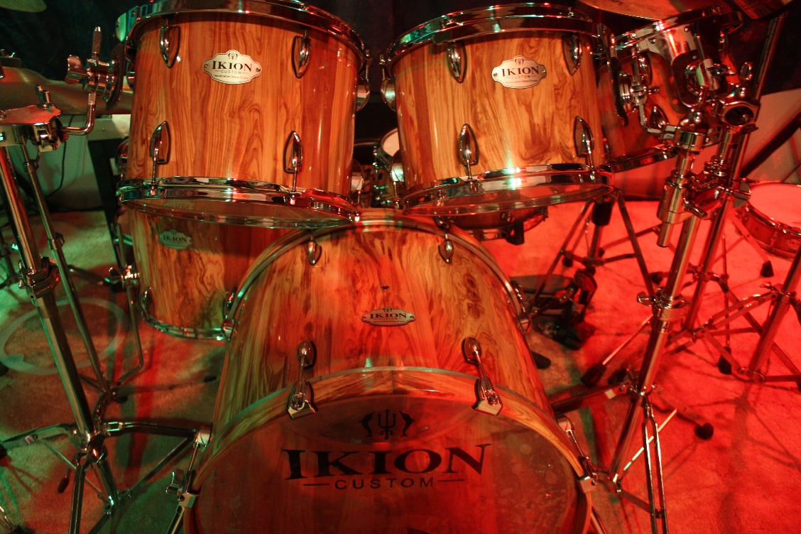

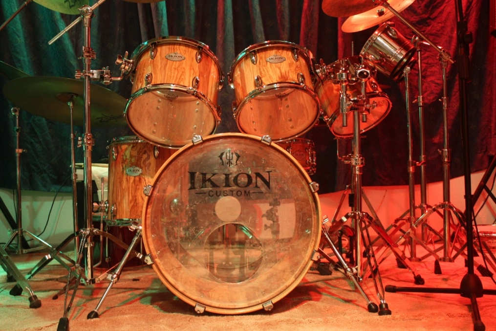

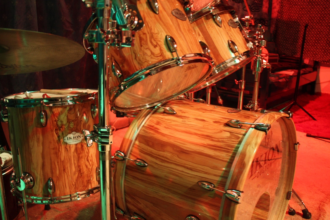

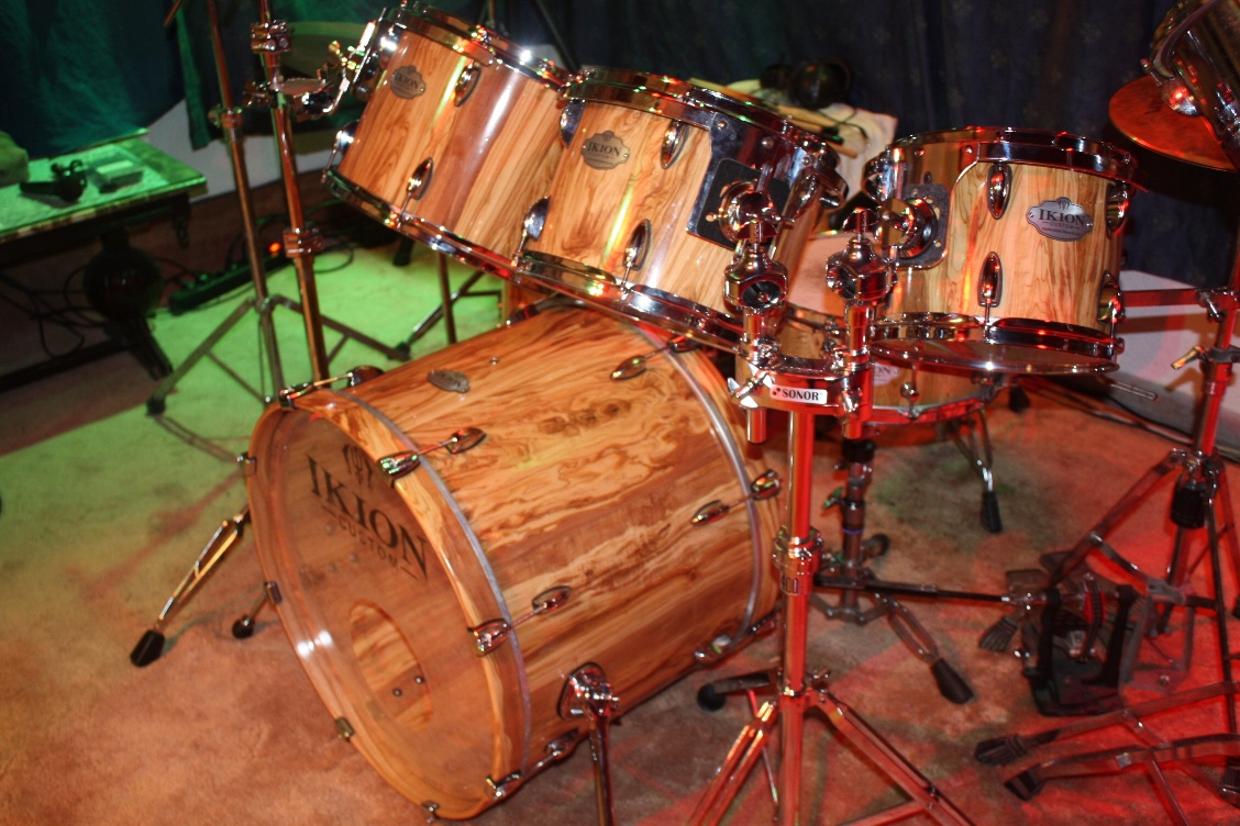

« Απάντηση #145 στις: Μαΐου 24, 2014, 09:35:53 μμ »

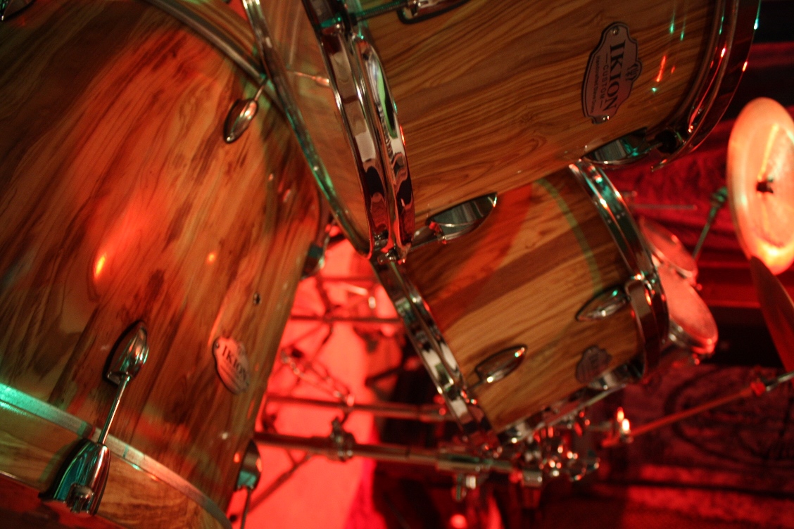

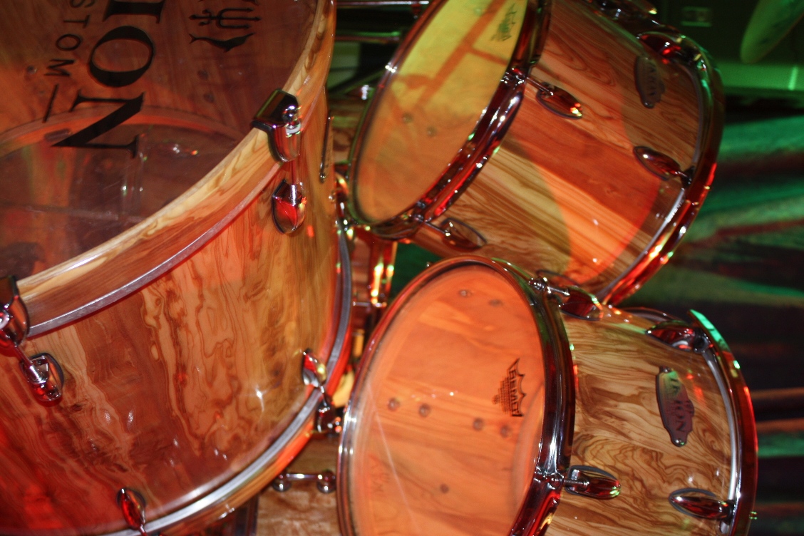

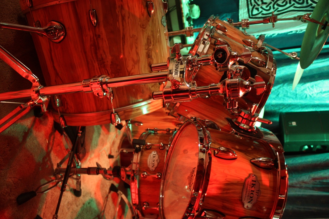

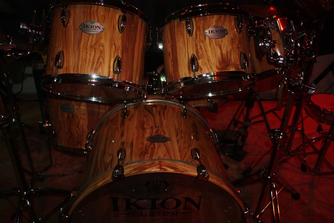

Χαιρετω το φορουμ....
Μπαινω συχνα και βλεπω με χαρα το φορουμ να μεγαλωνει και οι πολυ καλες δουλειες να συνεχιζονται.
  Πλεον ειμαι κι εγω ετοιμος να σας παρουσιασωτο πρωτο και μοναδικο στον κοσμο ντραμ σετ απο ελια, και ειμαι πολυ περηφανος γι' αυτο.
 Ευχαριστω τον φιλο ξαδερφο γειτονα Μακη που με βοηθησε με τα λουστρα και τον κουμπαρο μου για το Logo"
Το επομενο σαββατο θα δωσουμε ενα live στο λιμανι του νησιου με τους  (ντοπιους) εγγλεζους και πιστευω να κανω κανα βιντεακι....
Keep on drumming.

« Απάντηση #146 στις: Μαΐου 24, 2014, 09:59:11 μμ »
Θε'ι'κό
κατι λιγότερο θα τα αδικούσε      RESPECT  φίλε
Απ: Τα τυμπανα μου.
« Απάντηση #147 στις: Μαΐου 24, 2014, 10:03:46 μμ »
χωρις να θελω να μειωσω τις προυγουμενες δουλειες σου Κωστα, αυτο το σετ ειναι απλα απιστευτο! Αυτη η ελια οπου και να μπει, δινει αλλο χαρακτηρα στην κατασκευη!
  • Μηνύματα: 2.855
Απ: Τα τυμπανα μου.
« Απάντηση #148 στις: Μαΐου 24, 2014, 10:05:27 μμ »
Υπέροχα!
Συγχαρητήρια για την καταπληκτική σου δουλειά που μας θυμίζει πως δεν είναι μόνο τα έγχορδα.
Τα βλέπω και τα ξαναβλέπω. Τι όμορφο ξύλο η ελιά ρε παιδιά.

Απ: Τα τυμπανα μου.
« Απάντηση #149 στις: Μαΐου 24, 2014, 10:13:15 μμ »
Να στε καλα παιδια.....
Μερικες ακομη.....
