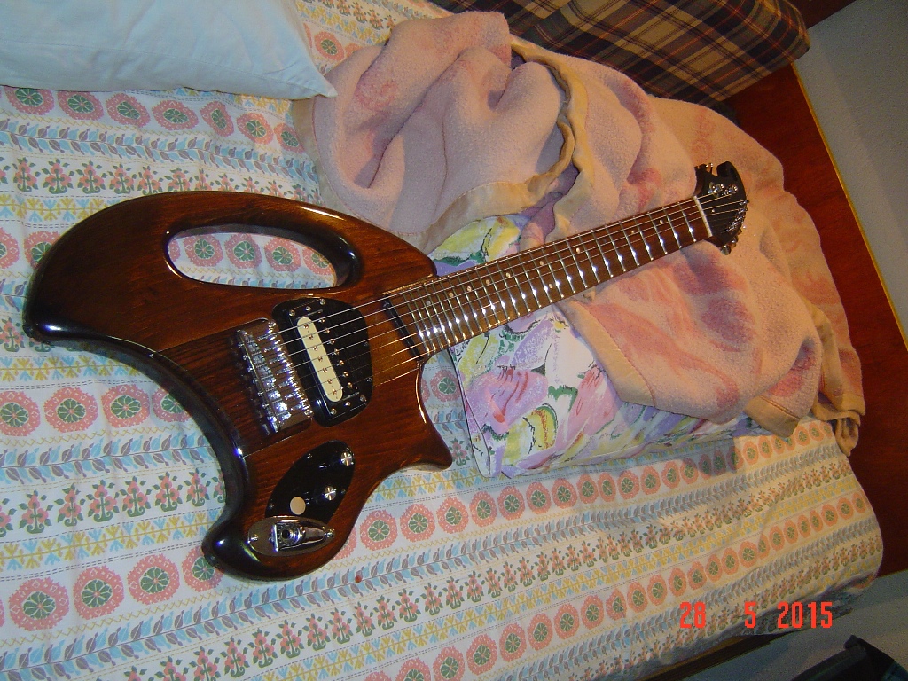

αυτη είναι πριν μισή ώρα .... μετά της έβγαλα τα άντερα..... :'( :'( :'(
ο ένας μαγνήτης , ο κάτω , είναι τελείως "έξω" απ΄τις χορδές....
πάμε για καινούργιο πλαστικό,γυάλισμα, κλπ...
....παρηγοριά ότι το μανίκι "κάθισε" σφαίρα.....ακλόνητο....ούτε μπάρες ήθελε.,.....λεμε τώρα...
με το κολο-blend δεν έβγαλα άκρη....πάντως όταν το πάω τέρμα έχω και τους  δύο σε "humbuking" , σε σειρά ...φουλ ένταση...
στην ουσία ένα volume δουλεύει .... τίποτε άλλο.....πάλι καλά....
στις άλλες θέσεις ένας θεός ξέρει τι κάνει το κολοκύκλωμα....
το φαγα το κολοπαιδο μου να παίξει κάτι να ανεβάσω ,,,, αλλά τίποτα.....και πίτσα του ταξα ...τίπότα..

« Απάντηση #81 στις: Ιουνίου 15, 2013, 01:19:03 πμ »
Τα ηλεκτρικά έγιναν για τρίτη φορά απ΄την αρχή ..... τέρμα οι μακακίες ..... volume , tone και τέρμα.....
...κάποιος ζήτησε ήχο....
http://youtu.be/1IjTpZTya-c
και δεν ζήτησε πενηντάρικο ... ευτυχώς....
...έχουμε και βάση.....δεν στέκεται πουθενά η ρημάδα...
...την άλλη φορά θα κάνω μιά V με πλαστικά «παπουτσάκια» στις γωνιές.....ούτε βάση , ούτε τίποτα....
Το μανίκι έχει ακόμα «ανάποδες» και το action είναι ψηλό.....ελπίζω σε καμμιά βδομάδα μα τραβήξει λίγο μπροστά για να μπορώ να ρυθμίσω με τις μπάρες......σα ρόπαλο το κανα.....
Και το καλύτερο ... ο γυιός παρήγγειλε ίδια εφτάχορδη.....άντε τώρα να βρω κανένα κρεββάτι για «ανακύκλωση».....

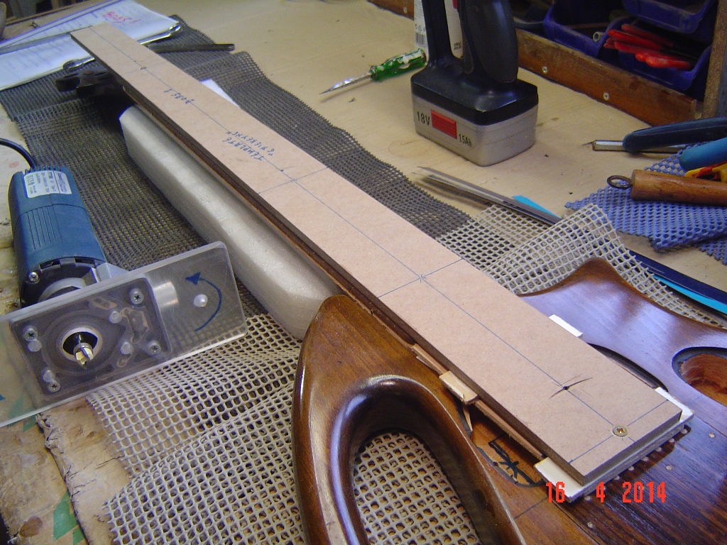

« Απάντηση #87 στις: Αυγούστου 24, 2013, 04:45:59 πμ »
Το ξεχονδρισμα του καραολου απο πισω με το ρουτερ και εγω ετσι το κανω! Και εχω παντα το ιδιο προβλημα οπως εσυ: Πώς να στερεωθει με ασφαλεια στο παγκο εργασιας χωρις να εμποδιζει το ρουτερ να περασει απο ολη την επιφανεια............       Μπορεις,καλλιστα,να τρυπησεις το καραολο σε καποιες θεσεις κλειδιων και να το βιδωσεις στην σανιδα που παταει. Παντως,η κατασκευη ειναι φοβερη.Μπραβο,αρχηγε μου.Οσο για την αφηγηση,δεν υπαρχουν λογια.Η επιστημη σηκωνει τα χερια ψηλα ;D

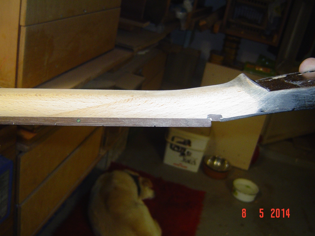

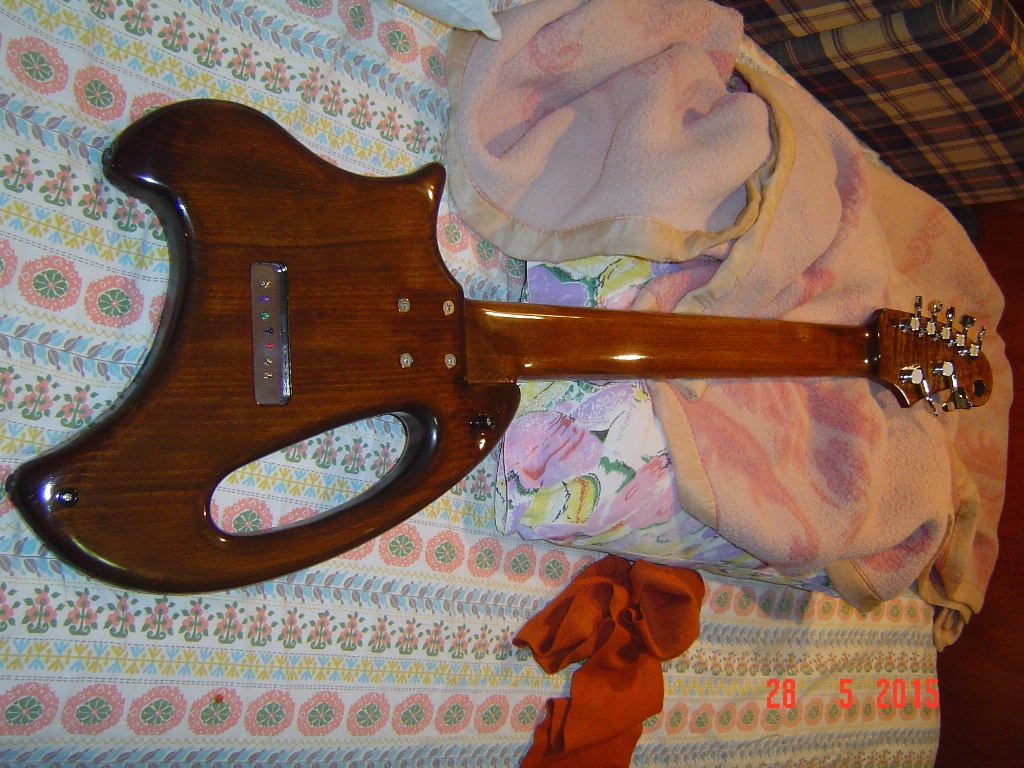

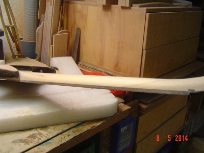

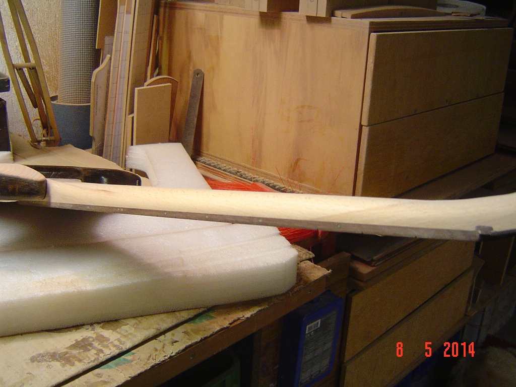

πρώτη κατασκευή , και πρώτη επισκευή ΤΕΛΟΣ
....ΤΟ ΒΟΪΟΝ ΕΠΟΣ..
.μειωση ταστιέρας με το ρούτερ...8 χιλιοστά εκατέρωθεν...
.μείωση μανικιού....έφυγε το μισό σχεδόν...
.μαγνήτης china.... γεφυρα china....βαφή ακρυλικό σπράυ MORRIS ...απ΄το χωριό.....
