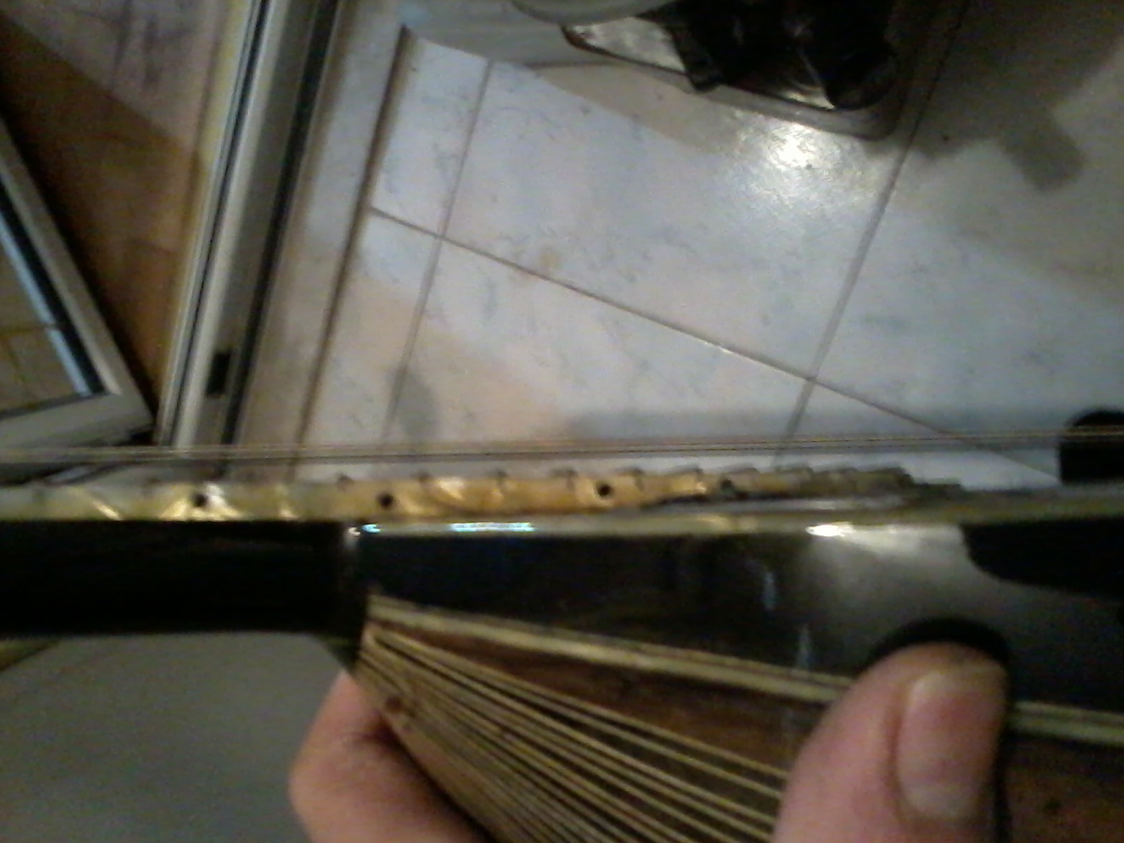

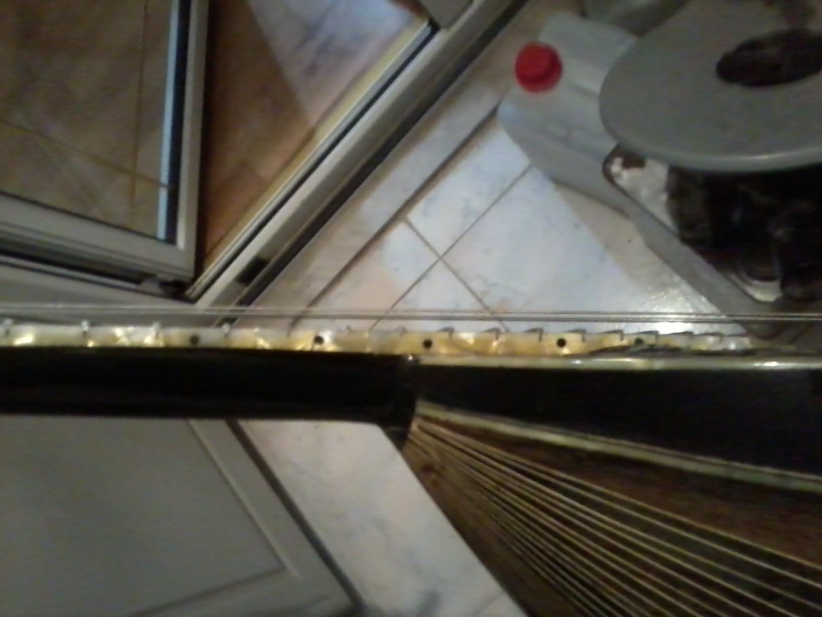

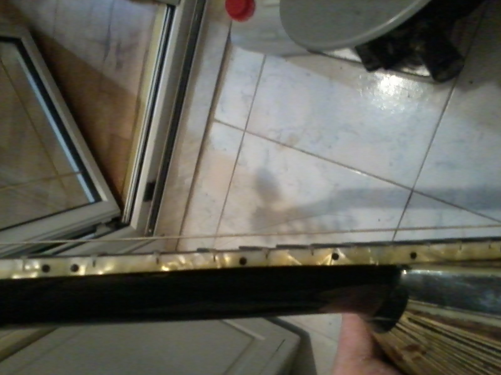

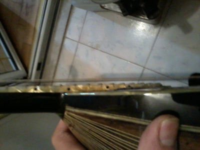

Παιδια ανοιξα ενα νεο θεμα για να μην μπερδεθω με το αλλο. Λοιπον πριν κανα μηνα περιπου μου χαρισε καποιος ενα οργανο 60 αρι σκαφος στο καπακι ειχε μερικα σκασιματα στην φιγουρα αλλα το μεγαλο προβλημα ειναι οτι οι χορδες ειναι στο θεο! Εβγαλα τα παλια ταστα ετριψα την ταστιερα με γυαλοχαρτο εβαλα καινουργια ταστα τα ετριψα το οργανο παιζει αλλα οι χορδες δεν ηρθανε με κανονικο καβαλαρη  στο 12 ταστο η αποσταση χορδων ταστιερας ειναι 5,5 χιλιοστα πανω απο μισο ποντο ειναι σαν τοξο. Τι αλλο μενει να κανω να το φερω στα ισια? Σας βαζω φωτο να δειτε να μου δωσετε τα φωτα σας. Το οργανο αυτο αν δεν ειχε αυτο το προβλημα ειναι της ταξης των 700-800 ευρω απ οτι υπολογιζω

Αμα έχει κάνει κοιλιά πρέπει να βγάλεις τα τάστα να πλανίσεις την ταστιέρα έτσι ώστε να έρθει όπως σου είπε ο Χρήστος Φυλλαρίδης δηλαδή από το κέντρο(12 τάστο) πρός τις άκρες να υπάρχει κενό 1 με 2 χιλιοστά δηλαδή να κάνει η ταστιέρα ένα τόξο, βέβαια στιις άκρες ελάχιστα θα υπάρχει το κενό βάζοντας πάνω τον χάρακα,και επίσης ίσως χρειαστεί να ξαναχαράξεις τις εγκοπές που μπαίνουν τα τάστα γιατί μπορεί από το πλάνισμα να μειωθεί το βάθος και επίσης θα πρέπει μάλλον να βάλεις χαντρότερα τάστα άρα και πιο χοντρή λάμα πριονιού για τα χαράγματα.

δηλαδή από το κέντρο(12 τάστο) πρός τις άκρες να υπάρχει κενό 1 με 2 χιλιοστά δηλαδή να κάνει η ταστιέρα ένα τόξο, βέβαια στιις άκρες ελάχιστα θα υπάρχει το κενό βάζοντας πάνω τον χάρακα.
Aυτο δεν μπορω να το καταλαβω.. ??? Δηλαδη απο το 12 ταστο μεχρι τρυπα τελευταια ταστα να μετρησω αποσταση χορδων ταστιερας οταν βαλω χορδες  και να ειναι 1 με 2 χιλιοστα το σηκωμα τους?  Επισεις  νικο οταν βγαλω τα ταστα και βαλω χαρακα λες θα φανει η κοιλια? Και ποσο λες πρεπει να το φαω στην πλανη?

Φίλε mpouzoukimaker θα κάνεις αυτό που σου έγραψε και σου έδωσε και σχέδιο ο Χρήστος.
Να σου πω κάτι, αν βάλεις έναν ίσιο χάρακα του μέτρου πάνω σε όλο το μήκος της ταστιέρας θα δείς από τα πλάγια τι επιπεδότητα έχει ή τι
καμπύλη έχει και αναλόγως όπως σου γράψανε θα πράξεις αναλόγως.
Πρόσεξε προσεκτικά το σχέδιο του Χρήστου και θα καταλάβεις, αν όχι γράψε την απορία σου.
Απ: Σκευρωμα μπουζουκιου
« Απάντηση #5 στις: Φεβρουαρίου 07, 2013, 03:07:16 μμ »
Επίσης μπορεί να είναι ψηλός ο καβαλάρης και να θέλει κατέβασμα, πάρε έναν χάρακα και δες τι θέλει.

νικο δοκιμασα και με καβαλαρη πολυ χαμηλο και το αποτελεσμα ειναι 5.5 με 6  mm υψος χορδων!!
Βασικα το μανικι πισω δν ειναι αρα ειναι πολυ εμπρος λογικα και να ναι σαν τοξο. ΔΕν ξερω αν υπαρχει κι αλλο ειδος κατηγορια σκευρωματος τοτε θα το πλανισω χιλιοστο χιλιοστο στην αρχη και να δοκιμαζω καθε φορα μεχρι να παει εκει που πρεπει. Λογικα αφου πρεπει η αποσταση της ταστιερας να ειναι στις ακρες με το χαρακα 1 με 2 mm   λογια και οι χορδες απο το 12 ταστο και κατω θα πρεπει να απεχουν και αυτες απο την ταστιερα το ιδιο ετσι?. Τελος εαν πλανισω την ταστιετα με τα κορδονια δν θα διαλυθουν?
