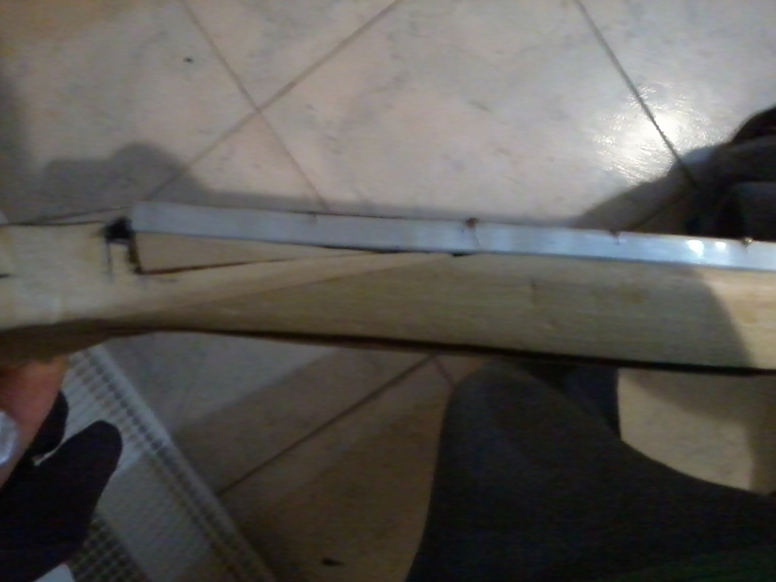

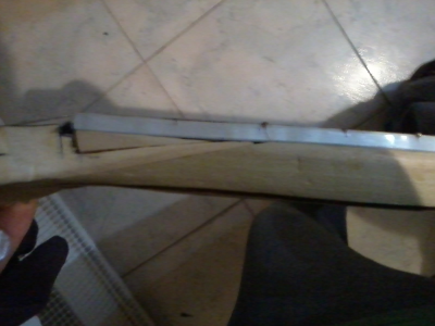

Παιδια ευχαριστω για τις απαντησεις σας αν και νομιζω οτι εκανα ενα τραγικο λαθος :( Ετριψα τα ταστα και τωρα το οργανο ακουγεται απο το 3 ταστο και μετα δν τασταρει εκτος απο κανα δυο καπου στο μεσον. Αλλα! Νομιζω εντοπισα που ειναι το προβλημα γιατι να μην παιζει απο το πρωτο ταστο μεχρι το τριτο και ακουγετε σαν να μην παταω τιποτα σαν να ειναι νεκρη εκει η ταστιερα? Σαν να βρισκει καπου παρολο που ειναι τριμμενα τα ταστα και πανω?  Το λαθος εγινε στην κοληση της ταστιερας εκει που ειναι το σημειο που κολαει το καραολο δηλαδη απο το κοκαλακι μεχει 2-3 ταστο  Βαζω φωτο να δειτε και να μου πειτε αν ειναι οντως αυτο και τι μπορω να κανω για να το διορθωσω :'( :'(  Πατατα νομιζω μεγαλη εκανα και ξερω ολοι θα γελατε....

νομιζω αν βλεπω καλα  εχεισ βαλει μια σφηνα μεταξυ καραουλου και ταστιερας ????
λογικα εκοψες λαθος η το μανικι η το καραουλο και για να σου ερθει η ταστιερα εβαλες την σφηνα ???
σηγουρα θελει φτου και απο την αρχη μπρατσο και καραουλο

καταλαβα... Αν ξεκολησω την ταστιερα και πλανισω το μανικο να γινει ολο ευθεια θα γινει κατι? η τσαμπα? Τουλαχιστον η ταστιερα σωνεται?

Οποσδιποτε με προσοχη να βγαλεις την ταστιερα (μακαρι να βγει γερη),και μετα αν μπορεις να
φτιαξεις πρωτα ενα αλλο καραουλο και να το κοψεις αυτη την φορα σωστα (χωρισ σφηνα δηλαδη αυτο που εχεις σην την σφηνα που εχεισ βαλει να ειναι ενα ξυλο)και να δεις και την κλιση της κοψιας στο μανικι σου να ειναι μετα ξυ 10 με 15 μοιρες .Δες και το βιντεακι του ανδρεου να καταλαβεις :)
Απ: Ταστα και ρυθμιση
« Απάντηση #22 στις: Φεβρουαρίου 07, 2013, 10:10:54 πμ »
Καλημερα την ιδια περιπτωση την αντιμετωπισα βγαζοντας τα πρωτα ταστα βαζοντας κολλα στιγμης στα τυχον κενα σφηνας ταστιερας σφηνας μπρατσου και σφιγγοντας ταστιερα μπρατσο βαζοντας δυο ισιους τακους πανω κατω για μια μερα.Ελεγξα την ταστιερα και με πλανη σιγα σιγα και γυαλοχαρτο με τακο εριξα λιγο πισω την ταστιερα περιπου δυο χιλιοστα .Αποτελεσμα 90%

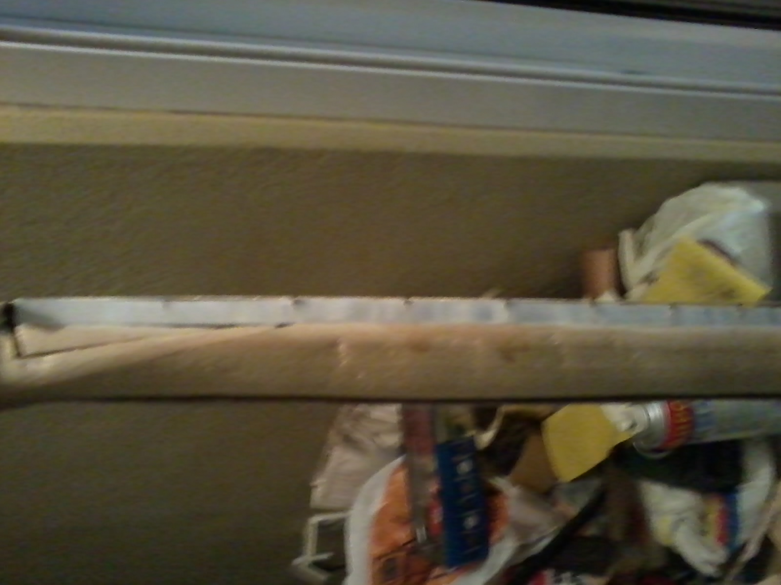

Δεν ειναι απαραιτητο να βγαζεις ταστιερα και να ξανακανεις διαδικασιες που θα σε  ταλαιπωρισουν,αλλοστε το οργανο δεν θα το δωσεις αλλου θα ειναι για σενα φανταζομαι , σ'αυτο το τελευταιο αναφερομαι στην ασχημη αισθητικη της σφηνας.Το οργανο μπορεις και ετσι οπως ειναι να το διορθωσεις με καλα λειτουργικα αποτελεσματα ,οχι ομως αισθητικα με την προυποθεση οτι δεν σε πειραζει αυτο.Το ακαλαισθητο μερος θα ειναι η σφηνα και η ανισοπαχη ταστιερα σε ολη την εκταση της.Το σημειο που εχει υποσκαφη στην περιοχη της σφηνας (βλεπω ενα κενο μεταξυ ταστιερας και σφηνας) αν εχει γεμισει με κολλα και  η ταστιερα δεν ειναι ενδοτικη πιεζοντας την  τοτε,απλα τριψε την ταστιερα με εναν ισιο τακο, αυτο σου το ειπανε πολλοι απο την αρχη.Η ταστιερα  στο τελος πρεπει να εχει καμπουρα και βαζοντας χαρακα στο κεντρο της,στις ακρες της ο χαρακας πρεπει να απεχει κατα 1-2 χιλιοστα.Αυτα. Και κατι αλλο κανοντας αυτο μην περνας ταστα κατευθειαν,βαλε χορδες και κουρδισε σε αταστη ταστιερα παιξε 2-3 μερες ετσι και ελεγχε το κουρδισμα να μην πεφτει,η λογικη ειναι το μπρατσο  να δεχεται τη συγκεκριμενη ταση του κουρδισμαμτος  που θα εχει το οργανο.Εαν μετα απο αυτες τις μερες βαλεις παλι χαρακα και ειναι ισια η ταστιερα ,( ο χαρακας να εφαπτεται σε ολο το μηκος της,παντα με κουρδισμενο οργανο)  τοτε περασε ταστα.Εαν δεν συμβαινει αυτο βγαλε χορδες και τριψε εκει που χρειαζεται.Με τον τακο θα τριβεις ολη την ταστιερα απλα στα σημεια που θες να το φας περισσοτερο θα πιεζεις πιο πολυ,το καλυτερο ειναι να τριβεις σε μια επιπεδη επιφανει.Μολις περασεις ταστα και κουρδισεις εαν βαλεις τον χαρακα θα δεις οτι το μπρατσο με  τα ταστα θα εχει παει λιγο πισω,ο χαρακας θα εφαπτεται στο κεντρο  και στις ακρες ελαφρως θα απεχει. Το τελικο αποτελεσμα πρεπει να ειναι αυτο για τον πρωτο καιρο,μετα ο χρονος θα κανει την δουλεια του.

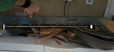

« Απάντηση #24 στις: Φεβρουαρίου 07, 2013, 11:49:14 πμ »

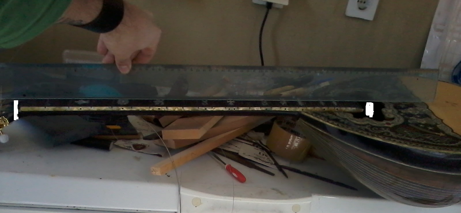

Παιδια καλημερα σας ευχαριστω για τις απαντησεις σας παρα πολυ! Ναι το οργανο ειναι για μενα. Χρηστο κατι δεν καταλαβαινω και θελω μου το εξηγησεις.. Ειμαι χοντροκεφαλος.. :(  Λες   Η ταστιερα  στο τελος πρεπει να εχει καμπουρα και βαζοντας χαρακα στο κεντρο της,στις ακρες της ο χαρακας πρεπει να απεχει κατα 1-2 χιλιοστα   Αυτο δεν μπορω να το κλαταλαβω τι θες να πεις..  Δευτερο με τι γυαλοχαρτο να τριψω και αν ειναι καλυτερα να την φαω στην πλανη? Και αν τριβω εκει που χρειαζεται πχ κατω η ταστιερα απεχει 1.2 χιλιοστα και πανω οχι αν τριβω πανω δν θα κανει σκαλοπατακι στην υπολοιπη?   Βαζω μια φωτογραφια απο αλλο οργανο να μου πεις αν αυτο που εννοεις παραπανω να εφαπτεται και να απεχει στις ακρες το εχω κανει με 2 σημαδια ασπρα να μου πεις αν το καταλαβα...
(1 :αν ειναι λιγο ενδοτικη στο σημειο της σφηνας αν το γεμισω με κολλα κατι θα γινει?)
(2: στο τριψιμο με τακο η φαγωμα στην πλανη τα κορδονια στα πλαινα της ταστιερας τα αφαιρουμε?
Σας ευχαριστω πολυ μεσα απ την καρδια μου
Αντε να περασει η μερα....

« Απάντηση #25 στις: Φεβρουαρίου 07, 2013, 12:59:44 μμ »

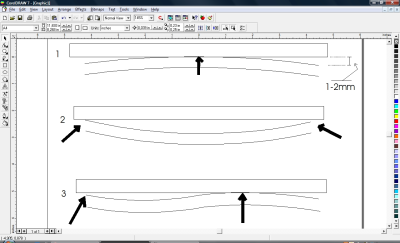

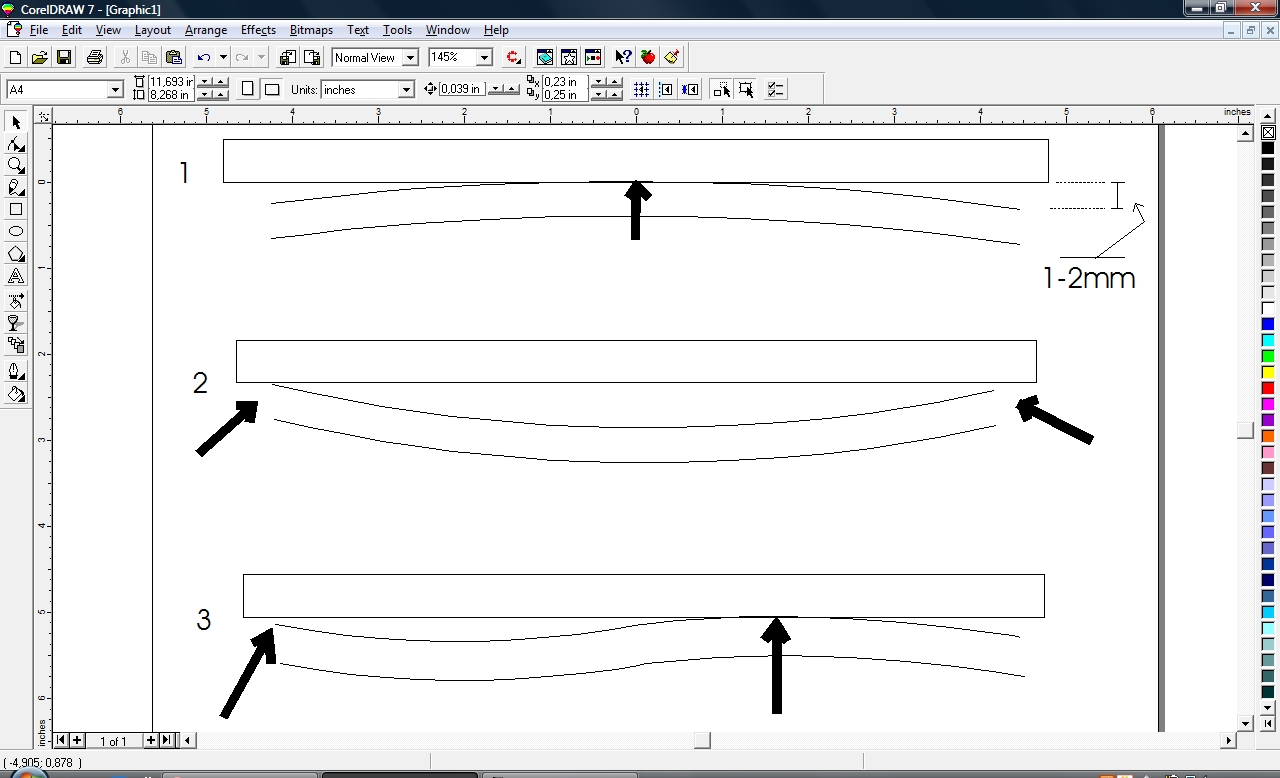

Ο γραπτος λογος παρερμηνευεται και ευκολα παρεξηγειται.Ελπιζω με το σχημα και με λιγο δοση υπερβολης να το καταλαβεις.Τα εντονα βελη δειχνουν που ακριβως πρεπει να φαγωθει η ταστιερα για να γινει ισια.Το σχημα 1  δειχνει την ταστιερα οπως πρεπει να ειναι στο τελος πριν μπουν ταστα.Αυτα.

1) ή το γεμιζεις με κολλα μονο ή βαζεις και καμια μικρη σφηνα ,αναλογα ποσο ειναι το κενο,και σιγουρα οχι κολλα ελαστικη τυπου ατλακολ,καλυτερα titebond ή εποξικη
2)κορδονια δεν αφαιρεις
Αυτό όμως δεν είναι το ακριβώς αντίθετο από το επιθυμητό relief? Πχ εδώ: http://www.fretnotguitarrepair.com/repair/acoustic-guitar/truss-rod.php
Εγώ είχα στο μυαλό μου το ακριβώς αντίθετο, ο χάρακας να ακουμπάει στις άκρες και να έχει 1 χιλιοστό κενό στο κέντρο.

οταν ειναι φρεσκο και χωρις χορδες το οργανο,τοτε πρεπει να εχει αποσταση 1-2 χιλιοστα στο πρωτο ταστο και 1-2 χιλιοστα στα τελευταια ταστα πριν την τρυπα!(φανταστειτε ενα λοφο,οπου η κορυφη του ειναι το 10-11-12 ταστο)......
Οταν μπουν οι χορδες,θα τραβηξουν και το καραολο μπροστα,αλλα και το σκαφος μπροστα!ιδανικα,μολις βαλεις τις χορδες θα ρθει και θα γινει ισο το μανικι.......ΑΝ εχουμε δωσει σωστες κλησεις στο τριψιμο-κολλημα,ΑΝ,εχουμε βαλει σωστα και τα σωστα ταστα,αν,αν.......
με το φτωχο μου το μυαλο πιστευω οτι απο καθολου εως και μισο χιλιοστο relief,ειμαστε καλα.μετα,ειναι δειγμα οτι ερχεται μπροστα το μανικι,οπως και συμβαινει στα περισοτερρα οργανα!το θεμα ειναι,ποσο μπροστα θα ερθει και που θα σταθεροποιηθει!
