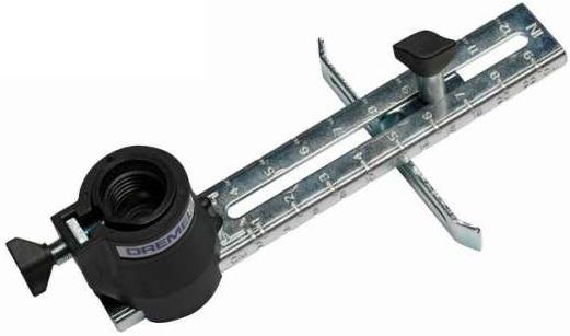

δημητρη την ροζετα την εσκαψα με την βαση που μπενει στο ντρεμελ και βαζεις κοπτικο αναλογα με το παχος του φιλετου.

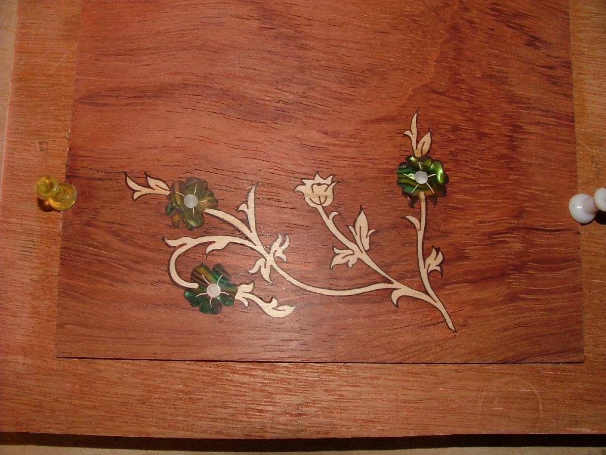

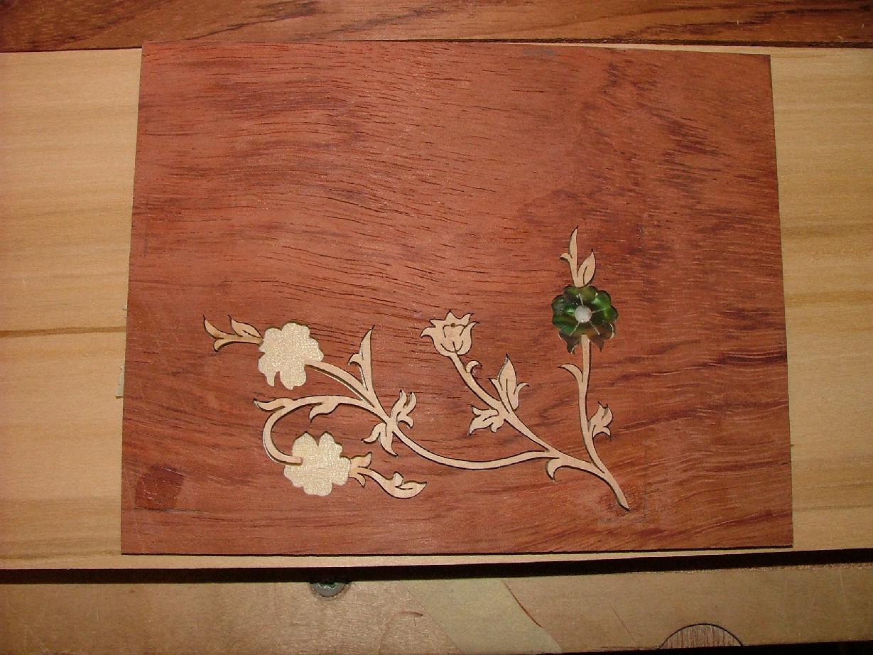

Αυτη τη βδομαδα εκοψα σε μαραγκο, καθως δεν εχω κορδελα, την ενωση του καράολου με το μανικι.
Επισης σχεδιασα το καπακι και εκανα μια δοκιμη πως θα είναι περιπου η φιγουρα...
Τελος διαμορφωσα τον πισω τακο. Εχει παχος 1,5 εκατοστα. Να τον κατεβασω στο 1;
Η φιγουρα δυστυχως εχει πολλα κενα τα οποια πρεπει να κλεισουν με στοκο....
Μια ερωτηση
Αφου κοπουν τα διαφορα κομματια τι κανουμε στη συνεχεια; Προσπαθησα να τα κολλησω μεταξυ τους με κολλα super glue . Τα ειχα βαλει πανω σε μια λαδόκολλα με ενα ξυλο απο κατω και με καρφίτσες προσπαθησα να τα στερεώσω μεταξυ τους. Μετα εριχνα κολλα στην ενωση. Το είδα απο τον κ. Φρονιμοπουλο αν θυμαμαι καλα, αλλα δεν κολλαγε και πολυ καλα...
Τελικα το παρατησα και τα κολλησα πανω σε αλλο καπλαμα χωρις ομως να κανω αυτη τη διαδικασια. Το αποτελεσμα είναι να εχει αρκετα κενα... Υπαρχει καποιο μυστικο που πετυχαίνει η κολληση;
Τα λουλουδακια μεσα τα είχα κανει με πυρογραφία αλλα τα ετριψα με γυαλοχαρτο και εφυγε... Για δοκιμη ειναι ετσι και αλλιως
Αποστόλη Τ τα κορδόνια απο παντουκ που τα βρήκες; Το σκαφος μου είναι απο παντουκ και θελω να το συνδιασω με κατι τετοιο....

Γιώργο δεν ξέρω αν η φιγούρα σου είναι από μονό καπλαμά ή έχεις κολλήσει δύο καπλαμάδες με σταυρωτά τα νερά. Προσωπικά κάνω το δεύτερο. Αφού κόψω τα στοιχεία της φιγούρας κολλάω από την κάτω μεριά του φόντου (δηλαδή αυτή που θα κολληθεί στο καπάκι) χαρτοταινία και πάνω σε αυτή προσπαθώ να κεντράρω όσο καλύτερα μπορώ τα στοιχεία της φιγούρας. Μετά γεμίζω τα κενά με σκόνη ξύλου του φόντου και από πάνω ρίχνω κυανοακρυλική. Αφού στεγνώσει τρίβω και είμαι έτοιμος. Όταν έρθει η ώρα να κολληθεί η φιγούρα στο καπάκι βγάζω προσεκτικά την χαρτοταινία και καθαρίζω επίσης προσεκτικά την επιφάνεια που θα κολληθεί. Αν σου σπάσει κάπου το στοκάρισμα μην στεναχωριέσαι μπορείς την διαδικαία με την σκόνη και την κυανοακρυλική να την επαναλάβεις τοπικά και πάνω στο καπάκι. Πάντως μια χαρά την κόβω την φιγούρα σου.

καλησπερα. Διπλος καπλαμας με καθετα τα νερα. Οπως μου είχες προτείνει...  :)
θα φτιαξω λοιπον σκονη απο τον καπλαμα...
Πιστευα οτι θα πρεπει να ελαχιστοποιησω το "στοκαρισμα" κολλωντας τα, αλλα αυτο είναι σχετικα δυσκολο...
πολυ ωραία. Να 'σαι καλα
αυριο θα παραγγειλω καπλαμαδες. Σκεφτομαι παλισανδρο για το φόντο, κελεμπέκι για τα λουλουδάκια και παντούκ για το γυρω γυρω... παντουκ για να ταιριαζει με το σκαφος

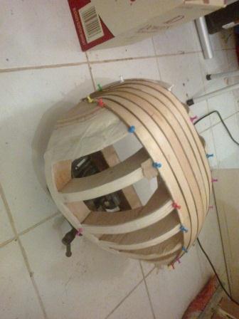

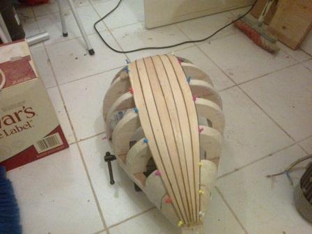

ειπα να κανω μια προσπαθεια........θα δουμε τι θα βγει.
εχω ηδη βρει βεβαια και αρκετα λαθη που εκανα κατα την κατασκευη του καλουπιου, αλλα και αλλα προβληματα οπως τα φτηνα ξυλα γιατι δοκιμη κανουμε, τα χοντρα φιλετα γιατι θα ερθουν πιο ευκολα και αλλα......
Απ: Φωτογραφίες και βίντεο από εργαστήρια Φεβρουάριος 2013
« Απάντηση #57 στις: Φεβρουαρίου 25, 2013, 07:12:42 μμ »
σημερα που προσθεσα αλλες τεσσερεις δουγιες διαπυστωσα αλλη μια μ@@@κια που εχω κανει! δεν τις εχω κανει αρκετα μυτερες στον μπροστινο τακο με αποτελεσμα να εχω πιασει ηδη σχοδον ολο τον τακο >:( .
συνεχιζω και κολαω τις τελευταιες που δεν θα χωρανε λιγο πιο πισω η το περνω αποφαση οτι μολις απεκτισα ενα ομορφο διακοσμητικο ξυλινο μπολακι  ???

ΓΑΙΔΑΡΟΣ ΠΟΥ Σ ΕΡΗΞΕ ΞΑΝΑΚΑΒΑΛΑ ΤΟΝ. ΞΕΚΙΝΑ ΑΥΡΙΟ ΛΟΙΠΟΝ ΑΦΟΥ ΠΗΡΕΣ ΦΟΡΑ

Γιάνναρε το έβαλες μπρός το λαούτο βλέπω, δεν μου λες είναι εντελώς πειραματικό ή αμα βγει καλό θα το φτιάξεις όργανο; Ξύλα; Για δώσε καμιά πληροφορία;
