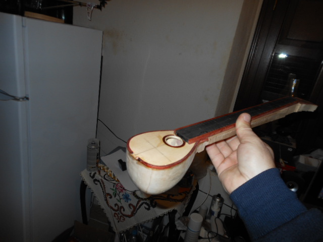

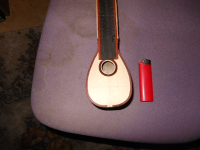

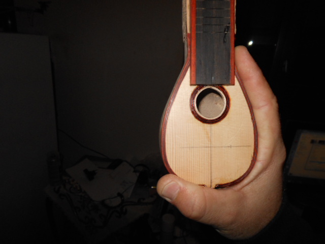

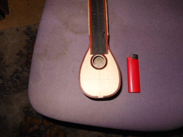

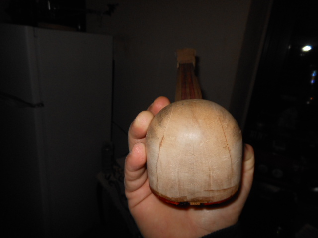

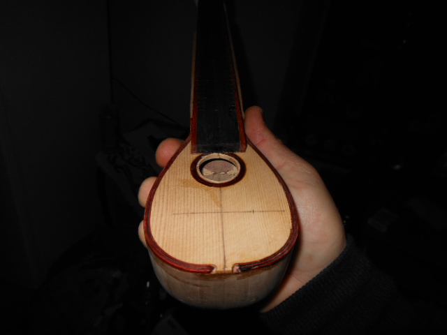

ξεκινησα για πλακα εναν μπαγλαμα τσεπης αλλα βαριεμε να τον τελειωσω.

τι είπες τώρα ρε φίλε, είναι πολύ τρελό οργανάκι, μπράβο ρε φίλε, τελειωσέτο όμως έλα δεν θέλω τεμπελιές τώρα στο τέλος, όμορφο όμορφο και παράνομο. ;) ;)
τα πλαινά της ταστιέρας πλαστικά η ξύλο είναι;

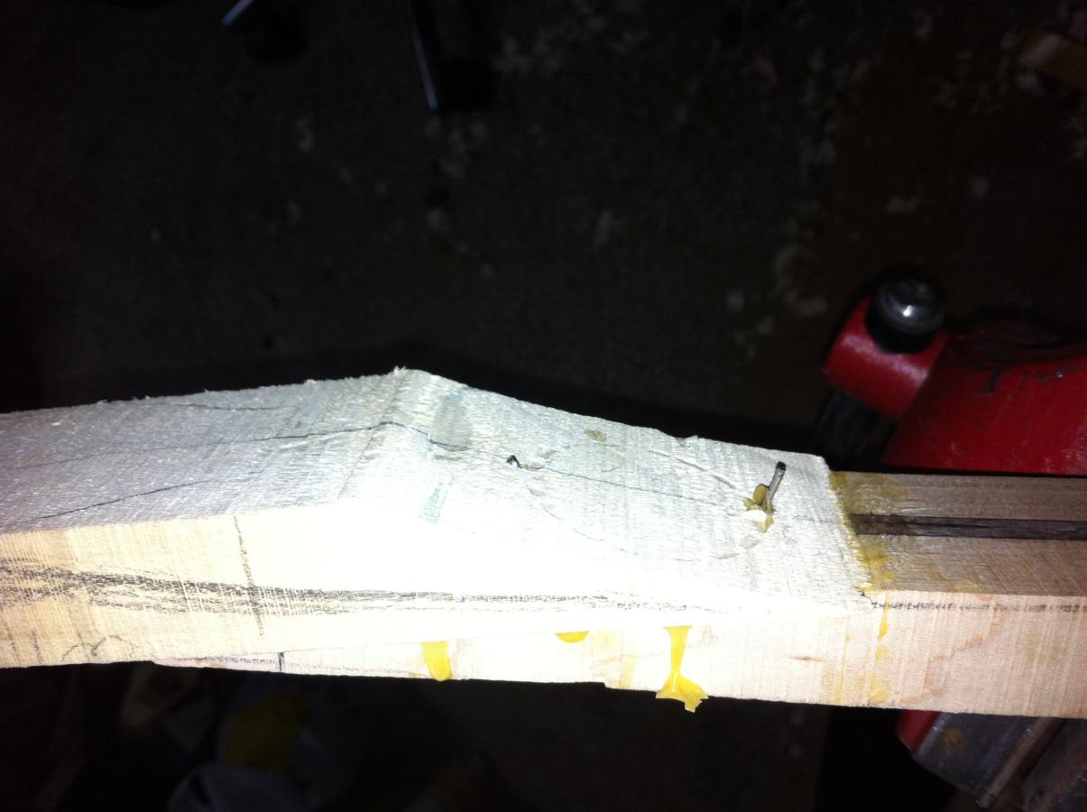

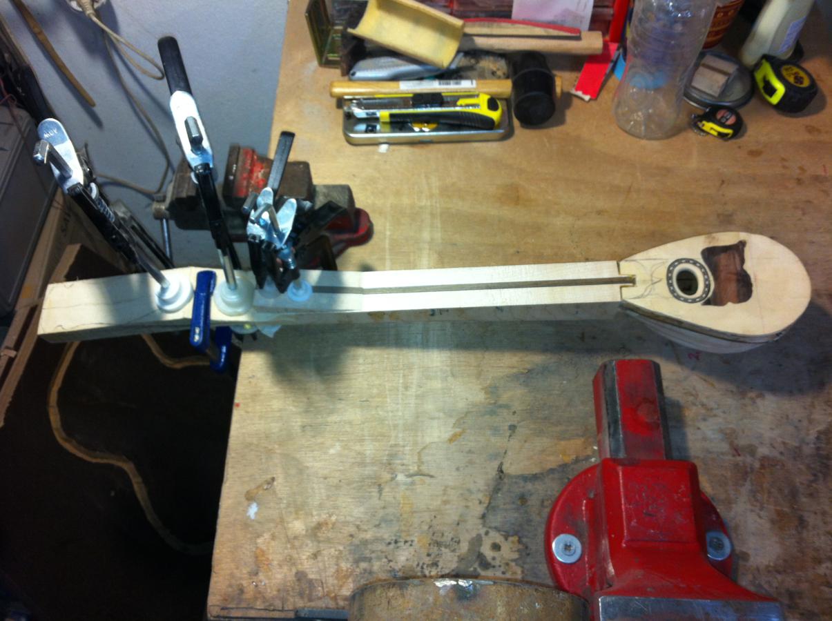

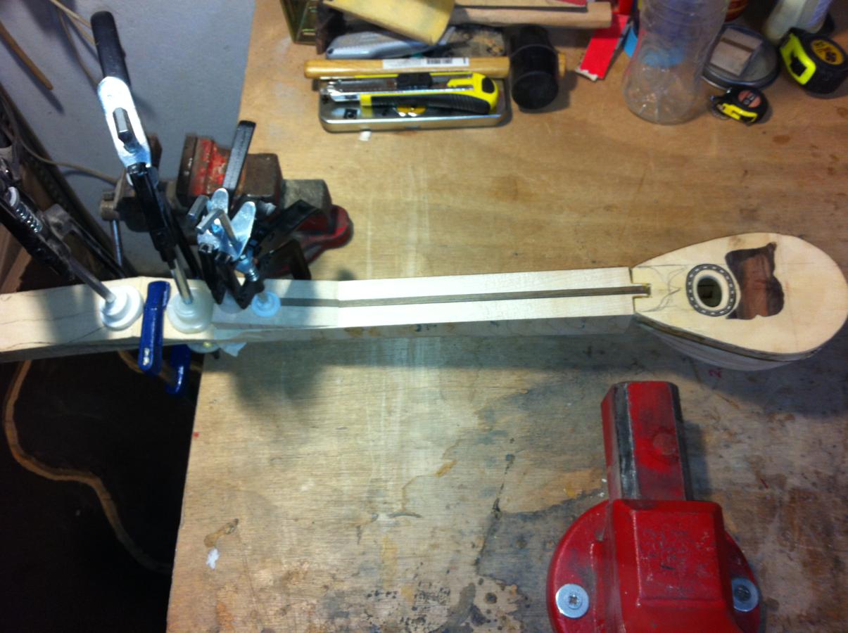

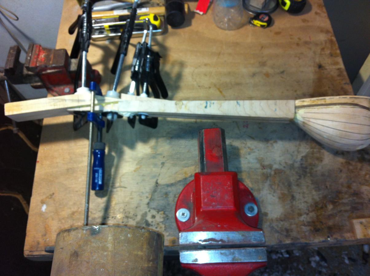

Μετά από πολύ καιρό καταπιάστηκα και προχώρησα ένα τζουρομπαγλαμά που είχα παρατήσει λόγω φόρτου.
Έτσι εν ταχει: κλιμακα 52 εκ. καλούπι από μικρό μπαγλαμά που φτιάχνω αλλά βαθύτερο κατά 2 εκ.
Σκάφος κελεμπέκι, μάνικο κελεμπέκι-καρυδιά, χορδιέρα φλαμούρι, καπάκι έλατο, φιγούρα από μακασάρ.
Όταν με το καλό τελειώσει θα κάνω καινούργιο θέμα με λεπτομέρεις διαστάσεις κ.α.
Ανεβάζω και μια φώτο για την τεχνική του πως κολλάω την χορδιέρα με το μάνικο:
Κάνω δυο μικρές τρύπες με το δράπανο (ξετρυπάω το πάχος το ξύλου της χορδιέρας και πιάνω λίγο από μάνικο μόνο. Περνάω καρφάκια ψιλά σαν πύρους και σφίγγω με σφιγκτήρες. έτσι τα δυο ξύλα δεν γλιστράνε ούτε κατα μήκος ούτε και κατά πλάτος. Η τρύπα καλύπτεται από την ταστιέρα όταν κολληθεί και δεν φαίνεται τίποτα. Την ίδια τεχνική εφαρμόζω και για το κόλλημα της ταστιέρας: τρυπάω με ψιλό τρυπανάκι την ταστιέρα σε δυο σημεία εκεί που θα πέσουν οι τσαμπουκάδες και καλύπτονται. Έτσι η ταστιέρα δεν γλυστράει όταν βάλεις κόλλα και σφίξεις. Εννοείται βέβαια πως τα καρφάκια τα βγάζεις.
Δεν θυμάμαι αν έχει ξαναφερθεί αυτή η τεχνική κι είπα να το αναφέρω.

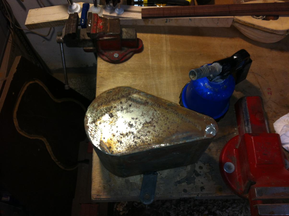

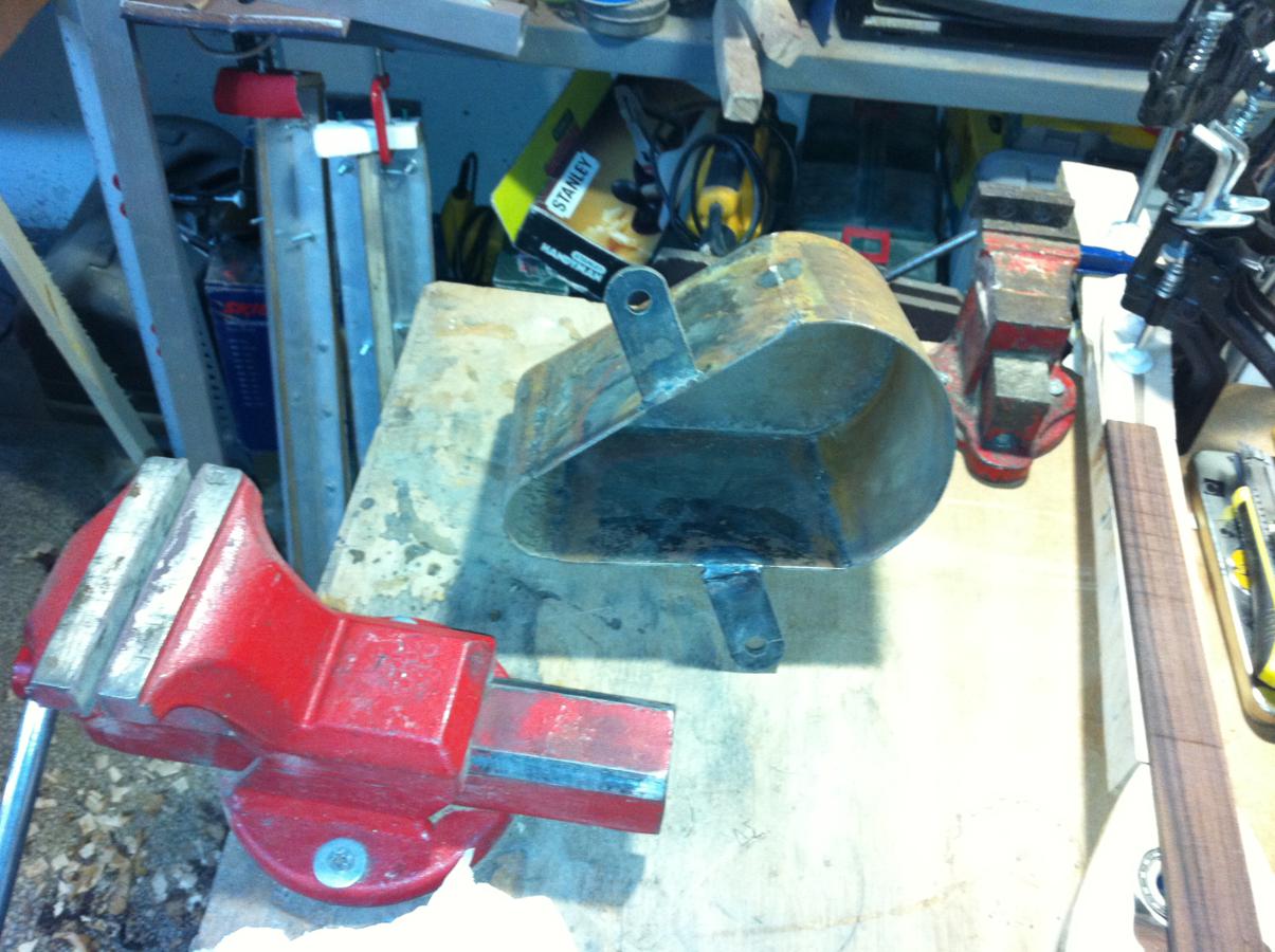

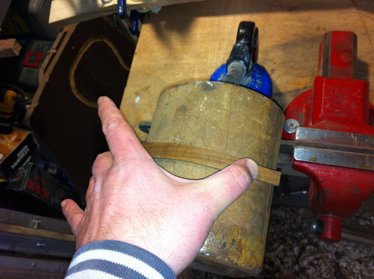

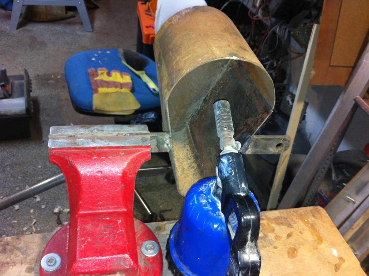

Μιας και πιάσαμε να ποστάρουμε δείτε τι έχω φτιάξει για το λύγισμα πλαϊνών κιθάρας αλλά και ντούγιας.
Έχει δύο καμπύλες, μια κανονική και μια πιο μικρή. Λειτουργει με φλόγιστρο.
Όταν το σχεδίαζα έλεγα να φτιάξω και μια βάση να το σταθεροποιήσω αλλά που χρόνος και ξέμεινε έτσι. Πάντως μια χαρά δουλευει και έτσι πάνω στην μέγγενη αν και λίγο αλμπάνικα. Δουλεύει μια χαρά και με ντούγιες αν και για τα μικρά πλάτη που έχουν οι ντούγες δουλεύονται μια χαρά με το κλασσικό σίδερο (το προτιμώ). Στα πιό πλατιά ξύλα που είναι τα πλαϊνά κιθάρας η κολλάντζας είναι σίφουρα χρήσιμο.
Το κακό είναι ότι θέλει σιδερά για την κατασκευή. Εμένα μου το έφτιαξε φίλος καλλιτέχνης και μερακλής σιδεράς, καλή του ώρα, από δυο μισά σωλήνας που τα ένωσε.
Δεν είναι κι η τρελή πατέντα αλλά το ανεβάζω μήπως και πάρει ιδέα κανάς φίλος.
