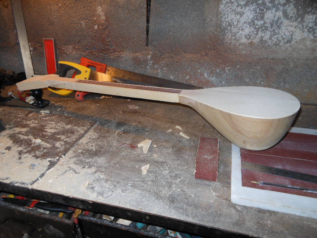

Αποστόλη μούρλα φίλε !!!!!!! Έχω πάθει πλάκα. Σε ονομάζω ROBOCOP No2. Καλή συνέχεια. Η μόνη μου ένσταση είναι ότι δεν έπρεπε να κόψεις το μόρσο στην περιοχή του τριγωνικού τάκου, έτσι ώστε να είναι πρόσωπο με την επιφάνεια του τάκου.

βαγγελη δεν καταλαβα τι ενοεις,το μορσο εκει που θα πατηση το καπακι ειναι προσωπο με τον τακο οπως και στην μεσα πλευρα του ηχειου,μηπως μπερδευουν οι φωτο η εγω δεν εχω καταλαβει καλα?

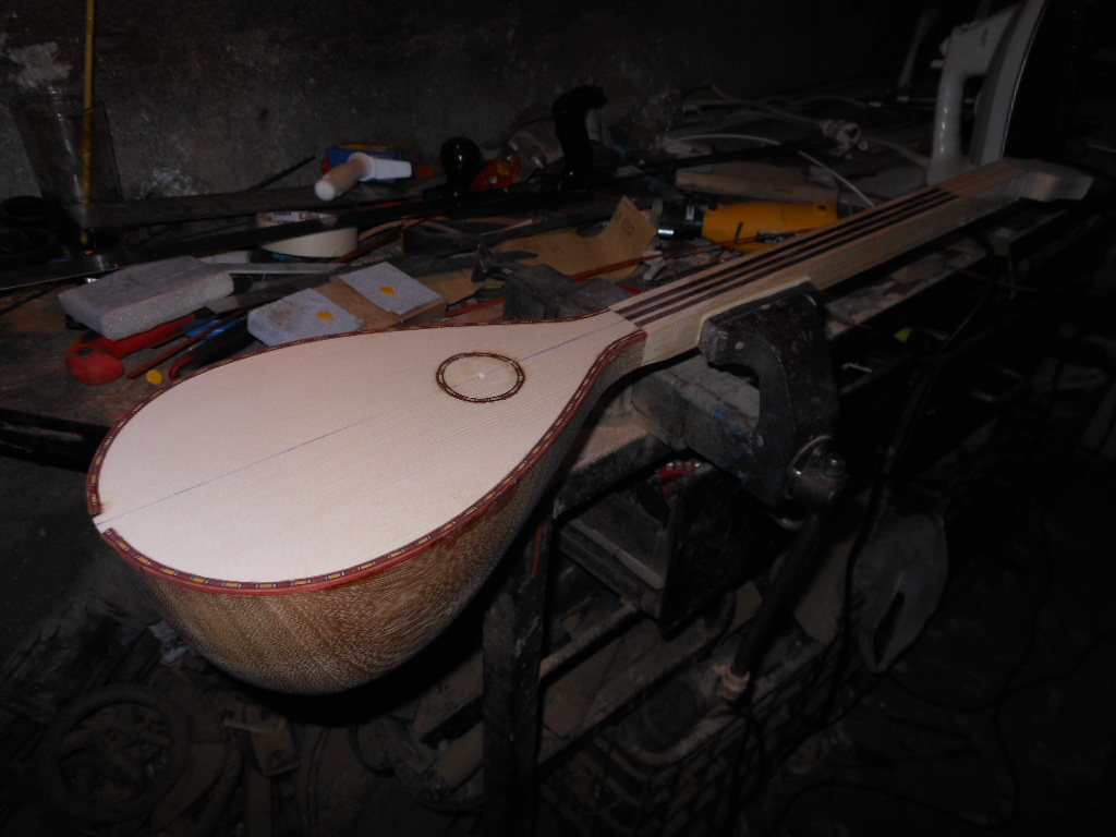

Πωπω κατι καμπυλες,τι σχημα ειναι αυτο ρε μπαγασα και τι τελειο σκαψιμο!!! ευγε!! οντως λες και βγηκε απο CNC,μπρατσο ατσαλι ,βλεπω μπολικες κοντρες.

Αποστόλη εννοώ ότι θα μπορούσες να μην το κατεβάσεις στο επίπεδο του τάκου, αλλά να κόψεις φωλειά στο καπάκι στην περιοχή του μόρσου. Με αυτόν τον τρόπο έχει υψηλότερο μόρσο σε μια περιοχή (ένωση μάνικου-σκάφους), που πέρνει πολλές τάσεις. Αλλά όλα καλά φίλε, πάρα πολλοί και επαγγελματίες το κάνουν όπως το έκανες.

βαγγελη εχεις δικιο,θα ηταν πιο γερο αλλα ο τζουρας δεν εχει μεγαλες τασεις και δεν θα εχει προβλημα,και οι τρεις κοντρες που λεει και  ο χρηστος υπερβολη ειναι,το μανικι το προοριζα για μπουζουκι αλλα επαιξα με ενα τζουραδακι τον διακοσιων ευρο και τρελαθηκα με την βραχναδα του.

 Α ρε αγορι..............αυτη τη βραχναδα κυνηγαω κι εγω.Εχω πιασει τζουρα ετοιμο στα χερια μου που ειχε δεν ειχε 150e αλλα απο ηχο γαζωνε φιλε.Ευχομαι να ακουσεις τον δικο σου ετσι

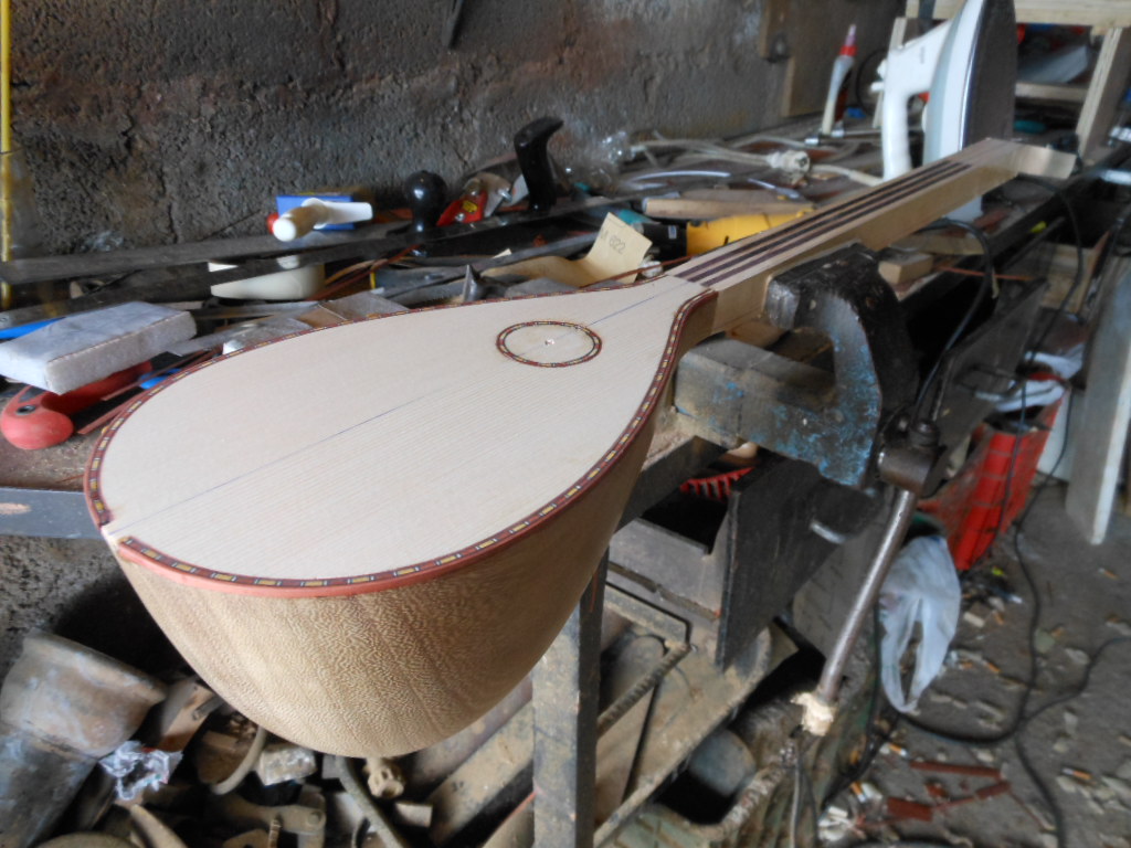

μετα απο δυο μηνες καταφερα και πηρα ρεπο σαββατοκυριακο και αντι να επιτεθω στο τσιπουραδικο καθομουνα και ετριβα ξυλα :D

Πες μας  αν θες με τι εργαλειο εσκαψες τη ροζετα!!
