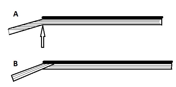

Φίλοι μου,
ο μοναδικός λόγος που σε όργανα όπως το μπουζούκι το καράβολο γίνεται κολλητό είναι η μηχανική στατική του. Αυτό γιατί σε ολόσωμα καραολομάνικα, η κλίση που δίνεται στο καράολο με γωνία περίπου 12-15 μοίρες δεν αλλάζει την παράλληλη ροή των νερών με αποτέλεσμα σε εκείνο το πολύ ευαίσθητο σημείο λόγω εφαρμογής μεγάλων τάσεων να είναι πάρα πολύ εύκολο να σπάσει το ξύλο λόγω "σκισίματος" των νερών. (Α).
Αντιθέτως όταν κολλάμε ξεχωριστό καράολο, τα νερά του (Β) αλλάζουν και πλέον όλη η τάση μεταφέρεται στην ισχύ της κόλλησης χωρίς να υπάρχει πρόβλημα "σχισίματος" του ξύλου. Επίσης η ταστιέρα σ' αυτή την περίπτωση συμβάλλει μοχλικώς πολύ στην ισχυροποίηση της κόλλησης αντιθέτως με την προηγούμενη που βασίζεται μόνο στην ισχύ των νερών του ξύλου.
