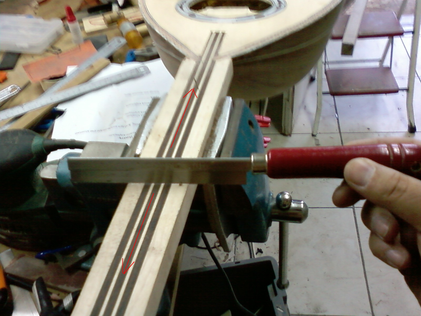

Για την κοληση που μιλησαμε πιο πανω και ειπα οτι χαραζω τις δυο επιφανειες
φαινεται στην φωτο τι ακριβως κανω!

Όλες οι κόλες για να επιτύχουν ισχυρή κόλληση πρέπει οι επιφάνειες προς κόλληση να μην είναι λείες. ο τρόπος προετοιμασίας των επιφανειών προς κόλλημα που κάνεις είναι πολύ σωστός.

 Δημητρη τα καρφακια ειναι για να μην σου το γλυστρησει η κολα?Παντος βλεπω το καραουλο το εχεις ετοιμο πριν κοληθει.Δεν ξερω...το βλεπω ρισκο πολυ μεγαλο..........αν σου φυγει λιγο δεξια αριστερα δεν εχεις περιθοριο να διορθωσεις
