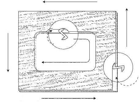

Αρχικά επειδή λες πως δεν έχεις ξαναδουλεψει ρουτερ, φρόντισε να ενημερωθείς για τους κανόνες ασφαλούς χρήσης του, και την σωστή φορά κίνησης κατά το φρεζάρισμα.

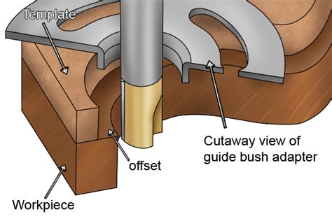

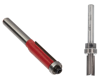

Το δικό μου (ίδιας κατηγορίας χρημάτων, το οποίο δουλεύει ασταμάτητα πάνω από 20 χρόνια) είχε μέσα έναν αποσπόμενο οδηγό αντιγραφής για offset template. Αυτό το χρησιμοποιείς αν δεν έχεις κοπτικό με ρουλεμάν αντιγραφής 1:1 και θες να δουλέψεις με τα απλά κοπτικά (εδώ ίσως έχεις θέμα με το βάθος σκαψίματος που απαιτούν οι κιθάρες αν το μήκος του κοπτικού δεν είναι αρκετό).
Μπορείς να ρωτήσεις στο κατάστημα για τα παρελκόμενα που περιέχει.
Αν θες να δουλέψεις με 1:1 template ή να ξυρίσεις π.χ. το binding στο σώμα τότε σίγουρα θα χρειαστεί να πάρεις κοπτικό με ρουλεμάν αντιγραφής.

Ναι τα κοπτικά που έχω (αυλάκωσης σετ της Bosch) δεν έχουν ρουλεμάν είναι διαμέτρου 6χλ με βάθος 20 και 30χλ 5 τεμαχια απο 6 εως 20mm. Κάποια στιγμή θα πάρω αλλά πρώτα ήθελα να βρω ρουτερ η κουρευτικό..
