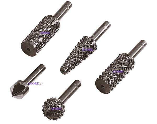

βαζεις στο δραπανο αυτο
και συγκεκριμενα την μπαλα και τον κώνο .... μπαλα μπορεις να παρεις οτι μεγεθος σηκωνει το δραπανο ... οσο μεγαλυτερη τοσο πιο γρηγορα και πιο ομαλα κοψιματα
κωνο θα παρεις το πολυ 1,5 cm επιφανεις κοπης
ο κωνος θα χρησιμεψει για το πανω πανω τμημα του σκαφους που το τειχωμα φερνει προς το καθετο και βγαζει καθαρη επιφανεια
εγω τα καταφερνω και τα 2 με τη μπαλα
βημα 3
γυαλοχαρτα ... αν εχεις ξεκινας με dremel ... αν οχι με το χερι
εγω προσωπικα το τελειωνω ολο το σκαφος με μια μπαλα δραπάνου και ενα κοματι γυαλί

Συμφωνώ με τον Σπύρο , σίγουρα θές δράπανο , ράσπα , μέγγενη και γυαλόχαρτα για αρχή.
Εγώ χρησιμοποίησα και αυτά τα φρεζοτρύπανα και τις παρακάτω φρέζες για δράπανο.
Τα φρεζοτρύπανα πρέπει να χρησιμοποιηθούν σε σταθερό δράπανο για καλύτερα αποτελέσματα.
ΦΙΛΕ ΜΟΥ ΚΙ ΕΓΩ ΜΕ ΑΥΤΑ ΣΚΑΒΩ.....ΕΚΤΟΣ ΑΠΟ ΤΟ ΜΥΤΕΡΟ ΚΑΤΩ ΑΡΙΣΤΕΡΑ. ΕΙΝΑΙ ΕΠΙΚΙΝΔΥΝΟ. ΠΡΟΣΕΧΕ
