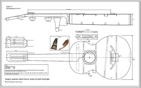

και συνεχίζω με φρέσκα νέα, ακριβώς στο θέμα μας:
Έγραφα παραπάνω ότι υπάρχει αντίστοιχη έλλειψη και σε λαϊκές κιθάρες (εκτός από μία και μοναδική αναφορά του Τάσου Θεοδωράκη στο βιβλίο του Μυστακίδη).
Σήμερα λοιπόν, πρωϊ - πρωϊ, έπεσα σε μια ανάρτηση του "φίλου" (τα εισαγωγικά λόγω Facebook) Keith Ambridge (είναι γνωστός και σε άλλους εδώ, Νεοζηλανδός νομίζω πως είναι, ζει στην περιοχή της Καλαμάτας και φτιάχνει κιθάρες, νομίζω είναι αξιοπρεπής - όσο μπορώ να πω από δυο λόγια που αναταλλάξαμε - και αξιόπιστος στη δουλειά που κάνει).
Στην ανάρτηση αυτή βγάζει προς πώληση σχέδια κιθάρας "τύπου Απαρτιάν", ακριβώς στα πρότυπα (ως προς την δομή και την πληροφορία που περιέχει το σχέδιο, του τρόπου πώλησης αλλά και του τύπου αρχείου, pdf για εκτύπωση 1:1) των σχεδίων κιθάρας που βρίσκεις στο ιντερνετ.
Αυτή η νέα δημοσίευση - με διαστάσεις κτλ, ανεξαρτήτως τυχόν ελλείψεων ή λαθών νομίζω ότι αποτελεί σημαντικό βήμα στην προτυποποίηση της κιθάρας "τύπου Απαρτιάν", αντίθετα με τις δεκάδες αντιγραφές του ίδιου ακριβώς τύπου κιθάρας του ίδιου ακριβώς οργανοποιού (Κρεκόρ Απαρτιάν) που κάνουν πλέον πάρα - πάρα πολλοί οργανοποιοί - χωρίς όμως να παρέχουν πληροφορία.
Βέβαια, τα σχέδια αυτά συνήθως ΔΕΝ αποτελούν πλήρη οδηγό για να φτιάξεις μια κιθάρα, πολύ περισσότερο ένα μπουζούκι. Π.χ. στα σχέδια της Απαρτιάν (και σε άλλα που έχω δει) δεν υπάρχει πληροφορία για την γωνία της ένωσης, την καμπυλότητα του καπακιού κτλ. Όμως δεν θέλω και να αδικήσω κανέναν, μπορεί ο Keith να συμπεριλαμβάνει τις πληροφορίες στην πλήρη έκδοση, και σε ορισμένες κιθάρες υπάρχουν πληρέστερες πληροφορίες (π.χ. διαμόρφωση καπακιού της Les Paul).
Το ζήτημα με τα μπουζούκια είναι ότι είναι πολύ πιο δύσκολο να αποτυπώσεις το σκάφος - το οποίο σε οποιαδήποτε κιθάρα νοείται σαν καμπύλο "κουτί", και επιπλέον υπάρχει τρομερή ποικιλία ακόμα και μεταξύ σκαφών του ίδιου οργανοποιού. Άρα πρέπει κανείς να είναι πολύ προσεκτικός, τουλάχιστον στον τίτλο.
Από την άλλη, σε αντίστοιχα σχέδια για μαντολίνα συνήθως δίνεται το πολύ μία (η κατά μήκος) τομή και - ίσως - και μία εγκάρσια, κι αυτό είναι, "βγάλτα πέρα μόνος σου, αφού θες να μας κάνεις τον οργανοποιό".
Για να καταλήξω (επιτέλους), ξαναλέω αυτό με το οποίο έκλεινα το αρχικό κείμενο: κατά τη γνώμη μου, "προτυποποίηση σημαίνει σχέδια" και απλώνεται "πεδίο δόξης λαμπρόν" για όποιον έχει την όρεξη (εκτός από τα μέσα) για να το κάνει.
