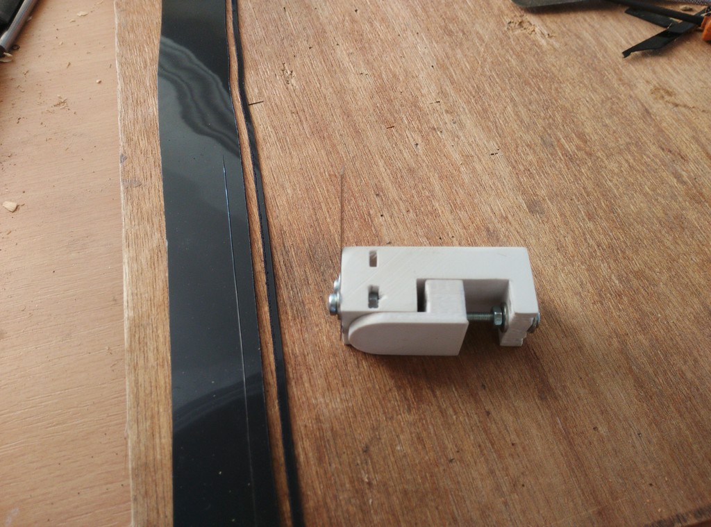

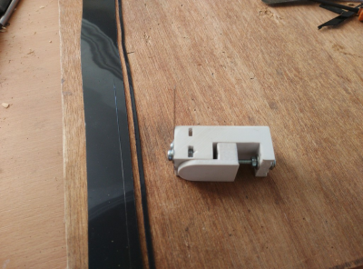

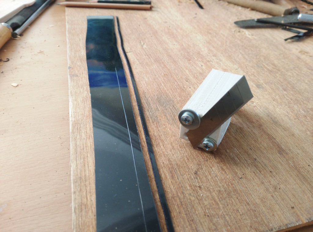

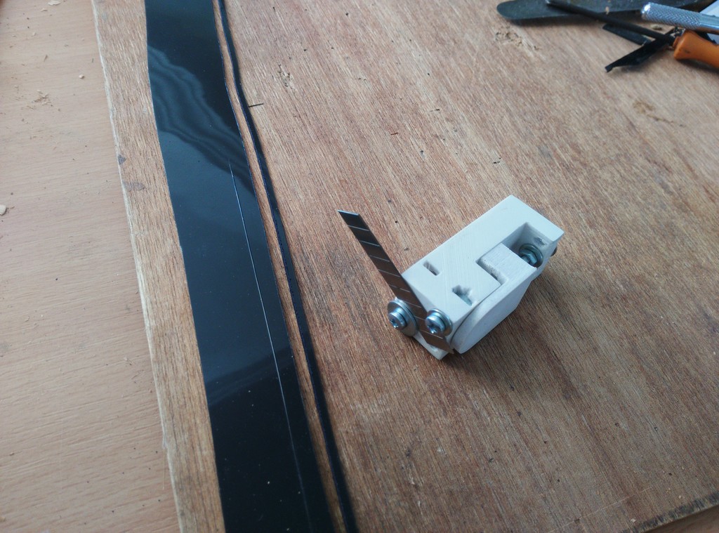

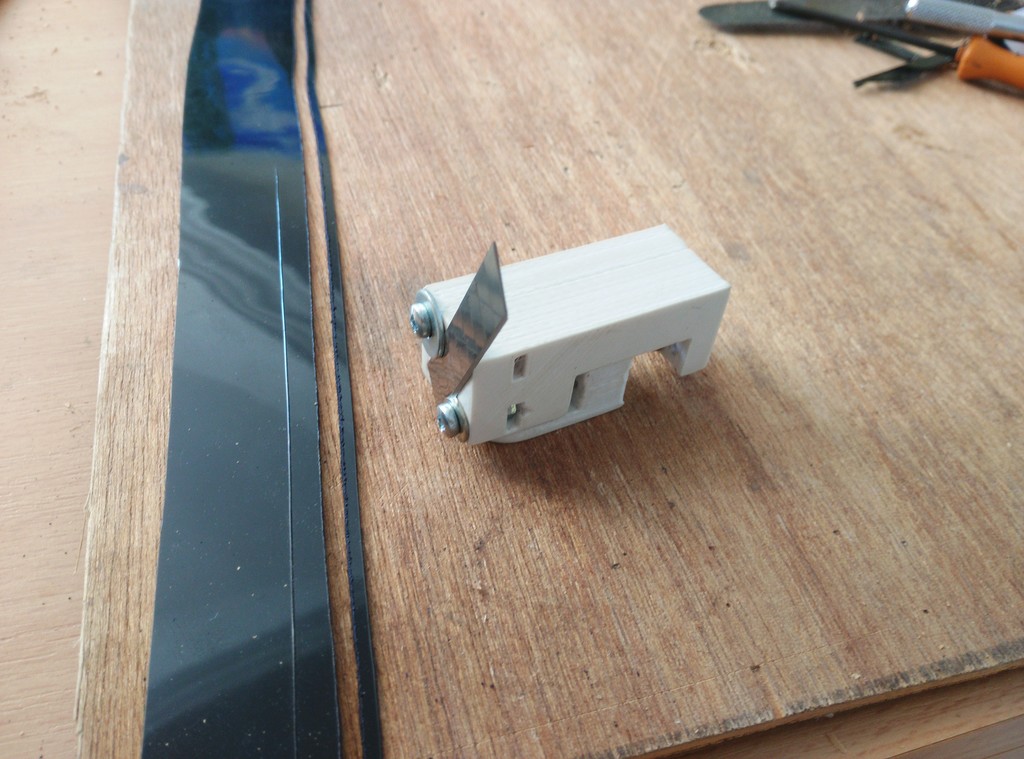

Παιδιά για να επιστρέψω στο αρχικό μας θέμα, υλοποίησα το εργαλείο σε 3D printer. Το πλάτος κοπής ρυθμίζεται από μια βίδα στο πίσω μέρος, ενώ το βαθος και η κλίση της λάμας από τις βίδες που την συγκρατούν...
Επίσης, η πατούρα κάτω μπορεί να αλλαχθεί ανάλογα με την εφαρμογή και το σημείο αναφοράς. Εδώ έβαλα καμπύλη για να ακολουθώ καμπύλες. Η δε λάμα είναι η κλασική λάμα που χρησιμοποιείται σε κοπίδια. Εννοείται ότι το τμήμα που περισσεύει το καλυψα με ταινία για να μην κόβεται ο χειριστής...
Πως σας φαίνεται?
