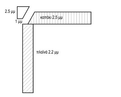

Ἡ δική μου γνώμη γιά τήν ἔνθεση καί κόλλημα τῶν ξύλίνων φιλέτων εἶναι νά κολλήσουμε πρῶτα μέ ψαρόκολλα τό ( ἐπισκευάσιμο ) καπάκι καί :
1. Ἤ νά σκάψουμε ( σέ μικρό βάθος , χωρίς νά φθάσουμε στήν πατούρα τοῦ σκάφους , καί φάρδος ὅσο τό πάχος τοῦ φιλέτου μας ) μέ εἰδικό ἐργαλεῖο καί ὁδηγό - ἀποστάτη ( πού μπορεῖ νά εἶναι καί ὁ ἀντίχειρας τοῦ χεριοῦ μας ) περιμετρικά τό καπάκι , καί νά ἐνθέσουμε μέ ξυλόκολλα τό φιλέτο μας ,
2. Ἤ νά κολλήσουμε καπάκι μικρότερο σέ ἐπιφάνεια ἀπό τό κανονικό μέγεθος τόσο , ὅσο νά κολλήσουμε μετά περιμετρικά καί τό φιλέτο μας καί μιά λωρίδα σάν τό φιλέτο ἀπό τό ξύλο τοῦ καπακιοῦ μας ἤ πού νά μοιάζει μέ τό καπάκι μας . Αὐτό ὅμως προϋποθέτει λίγο φαρδύτερο χεῖλος στό σκάφος .

1. Αλλοι κολλάνε πρώτα το φιλέτο στο καπακι και αλλοι πρώτα το καπάκι στο σκάφος και μετά το φιλέτο.
2. Προτιμάει κεκλιμμένες τομές που δεν φτάνουν μέχρι την πατούρα του σκάφους
3. Προτείνει ψαροκολλα, αν και μου είπε ότι πολλοί κολλάνε με κυανοακρυλική.
4. λουστράρει όλο το καπάκι και μετά με ένα ξυραφάκι ξύνει σιγά σιγά το άσπρο φιλέτο μέχρι να φύγει το λούστρο.

Φίλοι μου, δυσκολεύομαι στο εξής θεμα και θα ήθελα τα φώτα σας. Αν βαλω τα φιλέτα στο καπακι πριν τοποθετήσω το καπακι στο σκαφος, θα πρέπει να τρίψω στο τελος το περίσσεμα (περίγραμμα) του καπακιού για να στρώσει με το σκάφος και αυτό μπορεί να έχει ως συνέπεια να φαίνεται το περίγραμμα-φιλέτο ασύμμετρο. Απ' την αλλη αν τοποθετήσω πρώτα το καπάκι στο σκάφος και μετά το σκάψω/κόψω για να μπεί το φιλέτο γύρω-γύρω δεν ξέρω πως θα μπορέσω να κάνω διαγώνια τομή ή έστω μία τομή παραλληλη με το χείλος του σκάφους και σε ελεγχόμενο βαθος.
Πραγματικά εδώ έχω κολλήσει λόγω έλλειψης εμπειρίας. Τι μου προτείνετε? Προσωπικά θα προτιμούσα να έχω φτιάξει το καπακι με τα φιλέτα του και μετα να το βαλω στο σκάφος, αλλά βλέπω ότι έτσι το αποτέλεσμα δεν θα είναι πολύ καλο...
