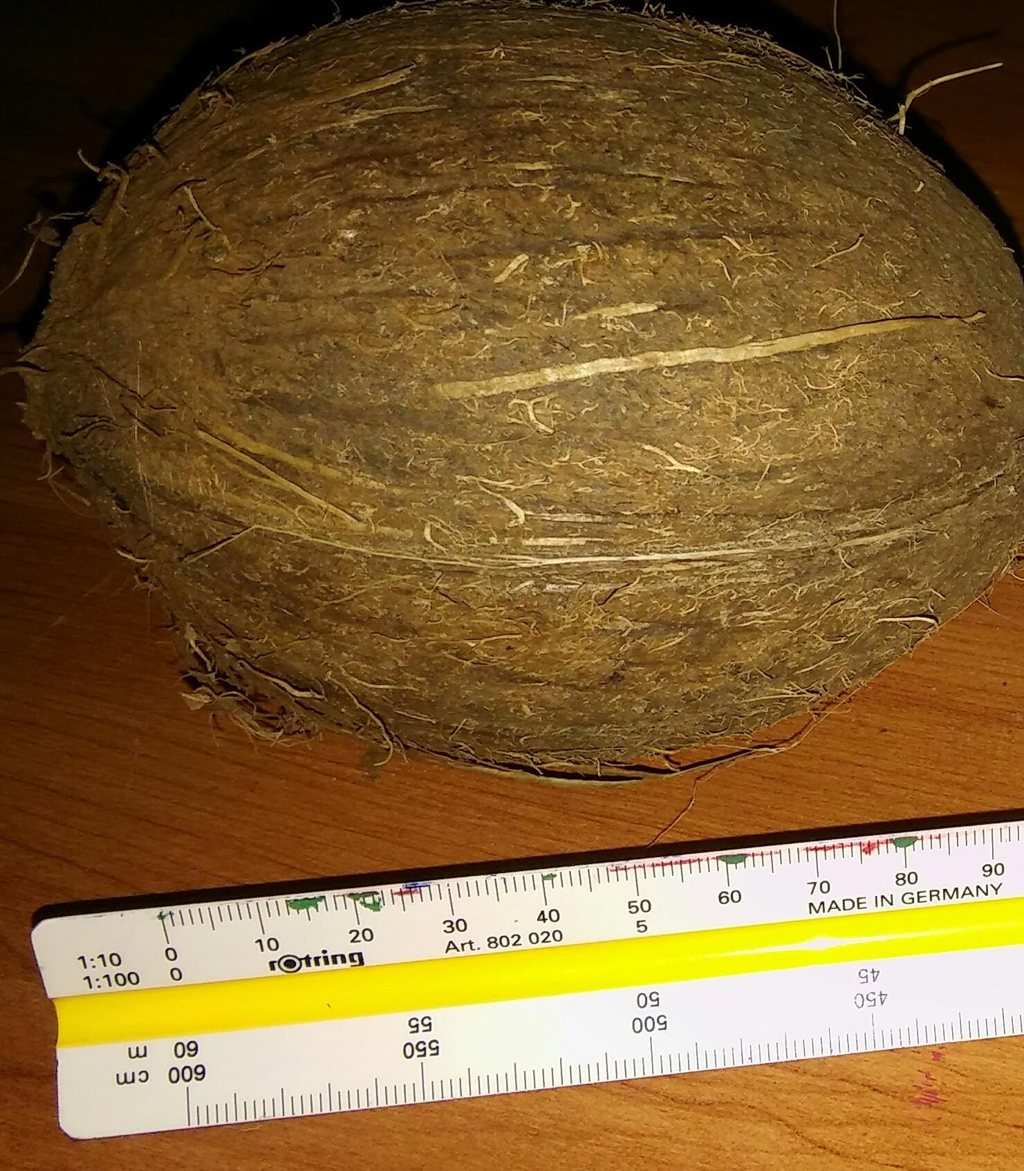

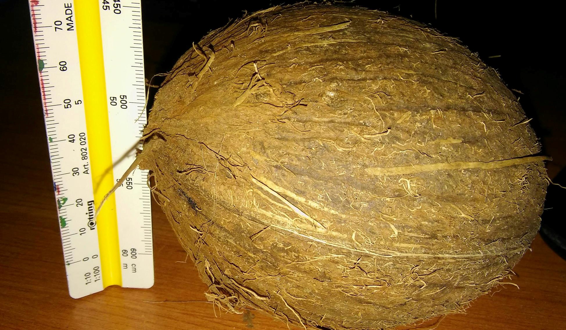

Επίσης θα ήθελα να ρωτήσω τι μέγεθος θα πρέπει να έχει η καρύδα? Μήπως αυτές τον σούπερ μάρκετ είναι λίγο μικρές?
Η μεγαλύτερη που βρήκα έχει ύψος περίπου 8cm και μήκος 9-10 cm. Λέτε να κάνει?

« Απάντηση #4 στις: Ιανουαρίου 05, 2018, 11:24:06 μμ »
Μια χαρα ειναι. Εγω χρησιμοποιησει μακροστενες αλλα σεχαλλες κατασκευες που εχουν ανεβει στο φορουμ εχουν χρησιμοποιησει σφαιρικες. Θεμα γουστου ειναι.
